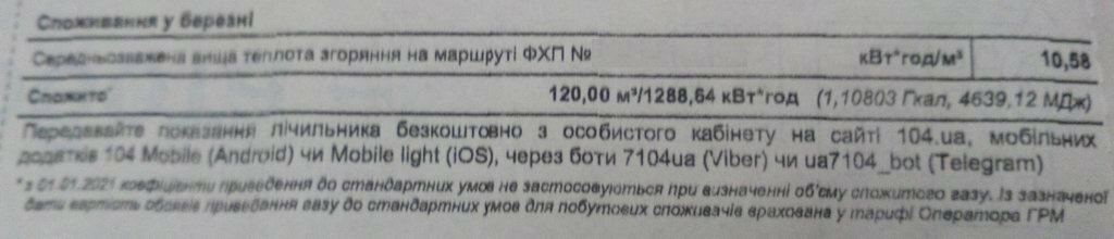

Narval Опубліковано: 10 грудня 2021 Поділитись Опубліковано: 10 грудня 2021 5 часов назад, tesla2176 сказал: Конечно, текущий 1м3 это 8 кВт. Будет увеличение выработки АЭС, особо маневрировать АЭС нельзя. Населению будут бесплатно (уже делается) ставить 2х тарифные счётчики. Единственное чем могут манипулировать частники это COP оборудования их домохозяйства и степень автоматизации процессов. Время и деньги сместят акценты с "вентцианки" на "инженерку" ))) Уже 10.5 с м3 Посилання на коментар Поділитися на інших сайтах More sharing options...
tesla2176 Опубліковано: 10 грудня 2021 Поділитись Опубліковано: 10 грудня 2021 43 минуты назад, Narval сказал: 10.5 с м3 У нас в городе проводили замер (крупная фирма занимается системами отопления) там 8кВт по факту 3 Посилання на коментар Поділитися на інших сайтах More sharing options...
Canton Опубліковано: 10 грудня 2021 Поділитись Опубліковано: 10 грудня 2021 Любой у себя дома, при наличии колонки (двухконтурного котла), счетчиков газа, холодной воды и термометра, может измерить калорийность газа за пол часа. С достаточной точностью. Сам делал не раз и не пять...потом надоело, все в норме... Посилання на коментар Поділитися на інших сайтах More sharing options...
Narval Опубліковано: 10 грудня 2021 Поділитись Опубліковано: 10 грудня 2021 3 часа назад, tesla2176 сказал: У нас в городе проводили замер (крупная фирма занимается системами отопления) там 8кВт по факту В соседней теме : В платежке 10 и по котлу 10 Посилання на коментар Поділитися на інших сайтах More sharing options...

Canton Опубліковано: 10 грудня 2021 Поділитись Опубліковано: 10 грудня 2021 (змінено) 1 час назад, laritus сказал: и какие значения были получены? 8300-8500 ккал\м.куб Но это измерения 2008-2013 г. Больше не мерял, нет нужды - статистика расхода накоплена, выход за пределы - ищу траблы в своем оборудовании. Всегда находил, при повышении расхода газа Змінено 10 грудня 2021 користувачем Canton 3 1 Посилання на коментар Поділитися на інших сайтах More sharing options...
Canton Опубліковано: 10 грудня 2021 Поділитись Опубліковано: 10 грудня 2021 6 часов назад, Narval сказал: Уже 10.5 с м3 Я думаю, это по высшей т-ре сгорания. Как в европейском стандарте. Надо нормативку читать, но лениво 2 Посилання на коментар Поділитися на інших сайтах More sharing options...

Narval Опубліковано: 10 грудня 2021 Поділитись Опубліковано: 10 грудня 2021 56 минут назад, Kirill_Dnepr сказал: Так это что значит? Что газ ещё выгоднее получается? Надо же, какая неожиданность. Но если серьезно, они могут писать что угодно там в тех платежках Вопросы измерений и контроля качества газа, это то болото в котором покупатель запутается еще ну стадии терминогологии. Я бы забил, газ постоянно разный. Поставщик его самый надёжный в мире Которого выбирать нельзя Это не бензин, который я вибирал выбирал и все равно или форсунки и свечи это не спасло Это означает что газ вы покупаете тот же, что и ранее с теплотворной 8 квт, но платить за него будете как по 10. Будут же менять оплату с м3 на квт. 3 Посилання на коментар Поділитися на інших сайтах More sharing options...
Canton Опубліковано: 10 грудня 2021 Поділитись Опубліковано: 10 грудня 2021 1 час назад, Narval сказал: Это означает что газ вы покупаете тот же, что и ранее с теплотворной 8 квт, но платить за него будете как по 10. Будут же менять оплату с м3 на квт. Я бы не путал ккал с кВт. Если взять мой замер 8500 ккал\м.куб, это будет примерно 10 квтч\м.куб Так что все похоже на правду... Посилання на коментар Поділитися на інших сайтах More sharing options...
