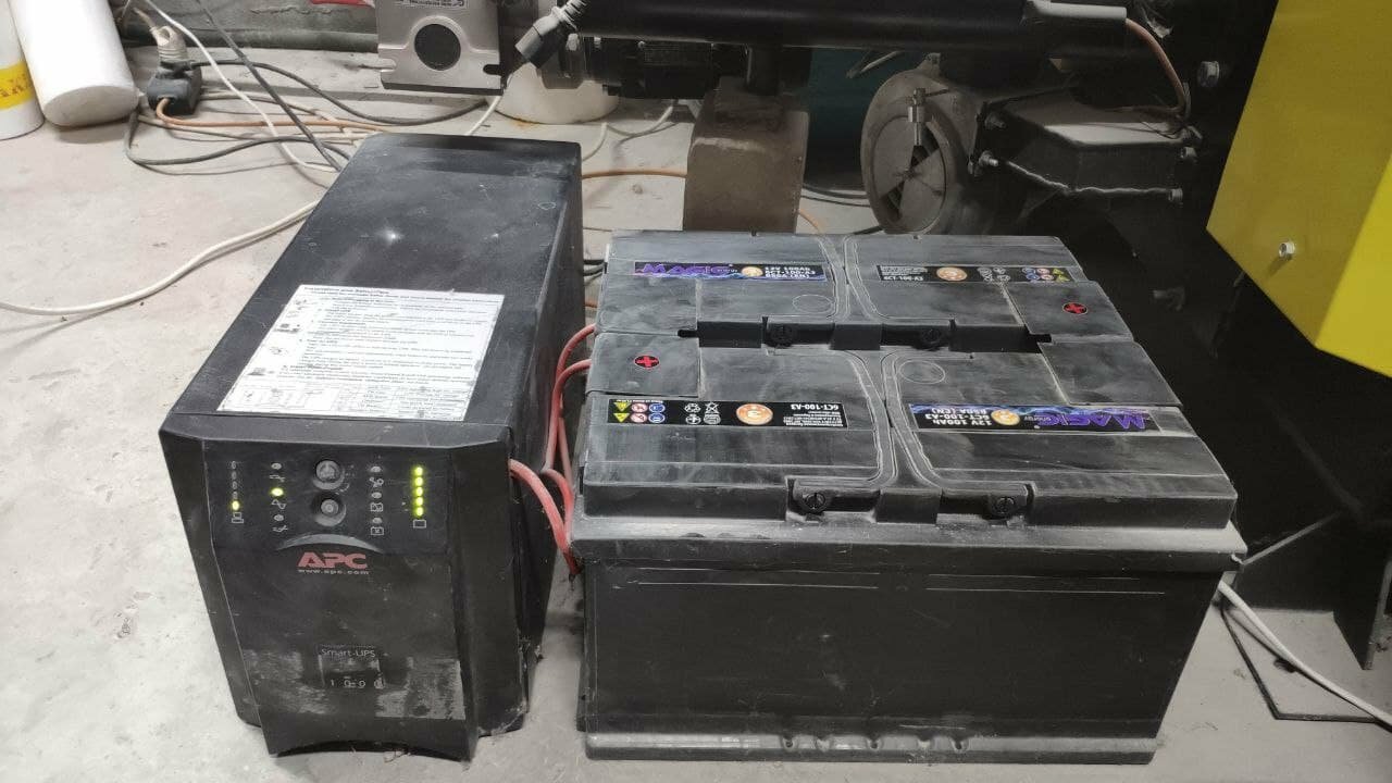

В 01.11.2021 в 16:01, tarick сказал:
А какая фаза по вашему "правильная"?))
APC Smart-UPS 1000 за эту сумму покупается. Более чем достаточно для любого котла.
Правильная фаза - это та, от которой, насос с ума не сходит. Это впечатляет.
APC Smart-UPS 1000 - это хорошо. И с фазой будет порядок. Но вот лично вы пробовали его использовать именно так, как вы указали?
Если вы думаете, что он просто так возьмет и примет автомобильные аккумуляторы, то сильно ошибаетесь. Он знает какие аккумуляторы ему положены. И он не один такой умный.
11 хвилин тому, vova-nik75 сказав:
Можна калібрувати. З потужнішими працює коректно. З сильно потужнішими - не пробував. Однак, в гіршому випадку, просто потрібно буде пару раз вмикати. Тобто, умовно, APC Smart-UPS 1000 собі придумав після калібрації певне значення по часу роботи і автоматично відрубується. При цьому сильно потужній АКБ розрядився лише на 1/3. Ото ще два рази тре буде увімкнути на два аналогічні цикли.
47 минут назад, vova-nik75 сказал:
O,RLY?
  • Дякую 1
Ну и добавлю, что калибровка нужно для прогноза времени работы. А отключение происходит все равно по нижнему пределу напряжения. Т.е. некалибрпованный упс будет сутки пищать что "вот-вот выключится".
4 хвилини тому, tarick сказав:
Ви певні 😉 У мене рубались по факту без калібрації.
Доречі, БУ упси смарти виросли в ціні вдвіччі :(
16 минут назад, porterlv сказал:
У меня один так с родными аккумами 12х12 иногда вырубается. А тот что на фото - ни разу.
