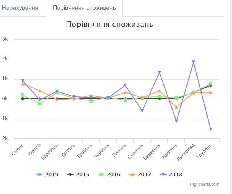

porterlv Опубліковано: 3 січня 2019 Поділитись Опубліковано: 3 січня 2019 Сьогодні нові приколи від дятлів гвзконтори 31,12 система сама придумала собі показник, у мому випадку завищений на 150 кубів! (хоча подавати пожна по 5-те число наступного місяця) і виставили рахунок. Але цого їм мало! Висить повідомлення про заборгованість "Своєчасно не сплачено за жовтень 2018 р. 674.08 грн. " тоді як у тому ж особистому кабінеті идно проплату від 13.11.2018 у сумі 674.08 грн. І у платіжці за листопад заборгованості не було. Посилання на коментар Поділитися на інших сайтах More sharing options...
MaksymS Опубліковано: 3 січня 2019 Поділитись Опубліковано: 3 січня 2019 Може глюк. А показники - телеонуйте на гарячу лінію та корегуйте. В мене теж одного разу прималювали якесь споживання, хоча в будинку ніхто не живе. Подзвонив на гарячу лінію - виправили. Посилання на коментар Поділитися на інших сайтах More sharing options...
porterlv Опубліковано: 3 січня 2019 Поділитись Опубліковано: 3 січня 2019 Та ясно, що збій. Реальний показник передав, накатав скаргу у кабінеті. Однак, у них він через раз цей збій і щоразу у вигідну їм сторону і масово (у батьків аналогічна історія) 1 Посилання на коментар Поділитися на інших сайтах More sharing options...
