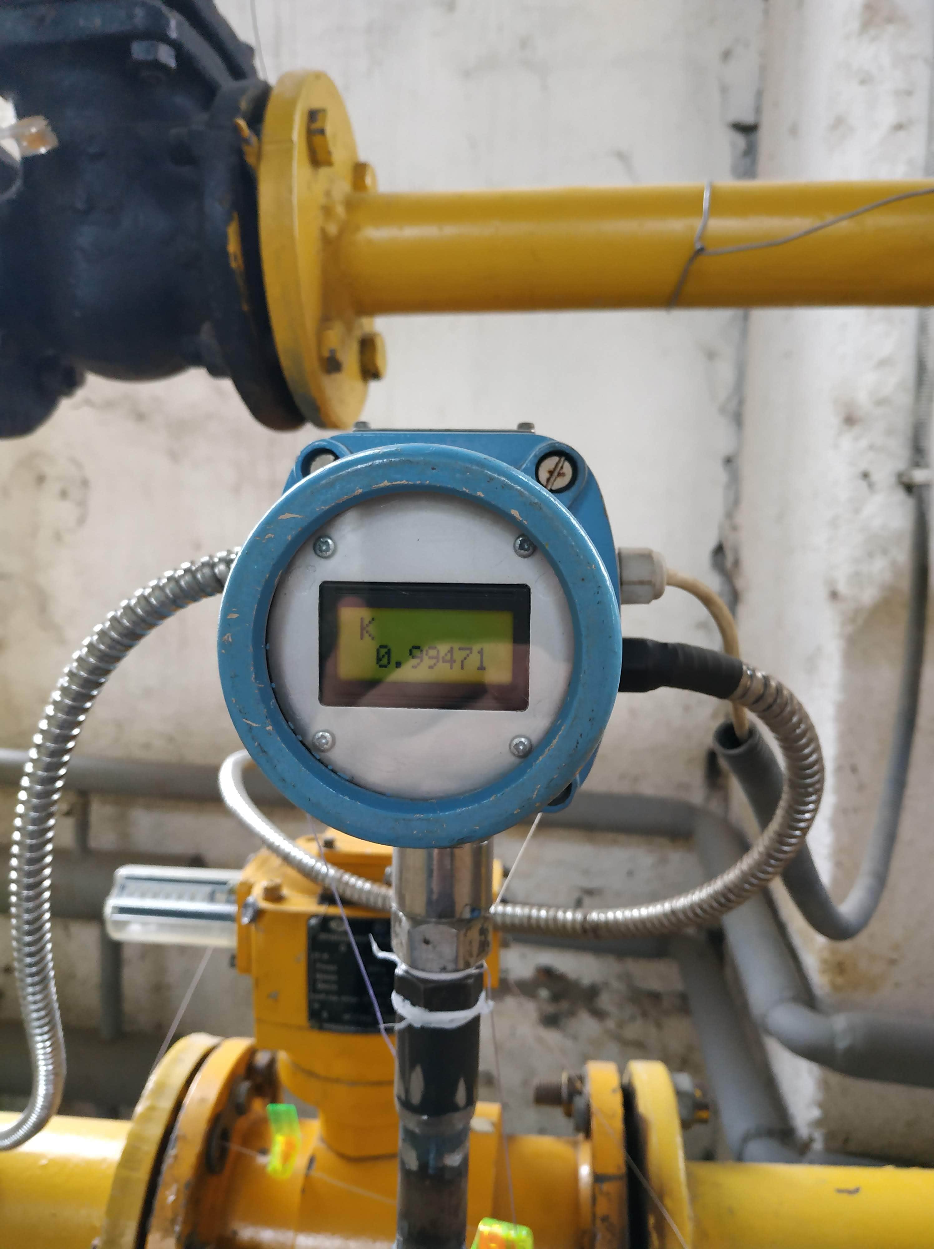

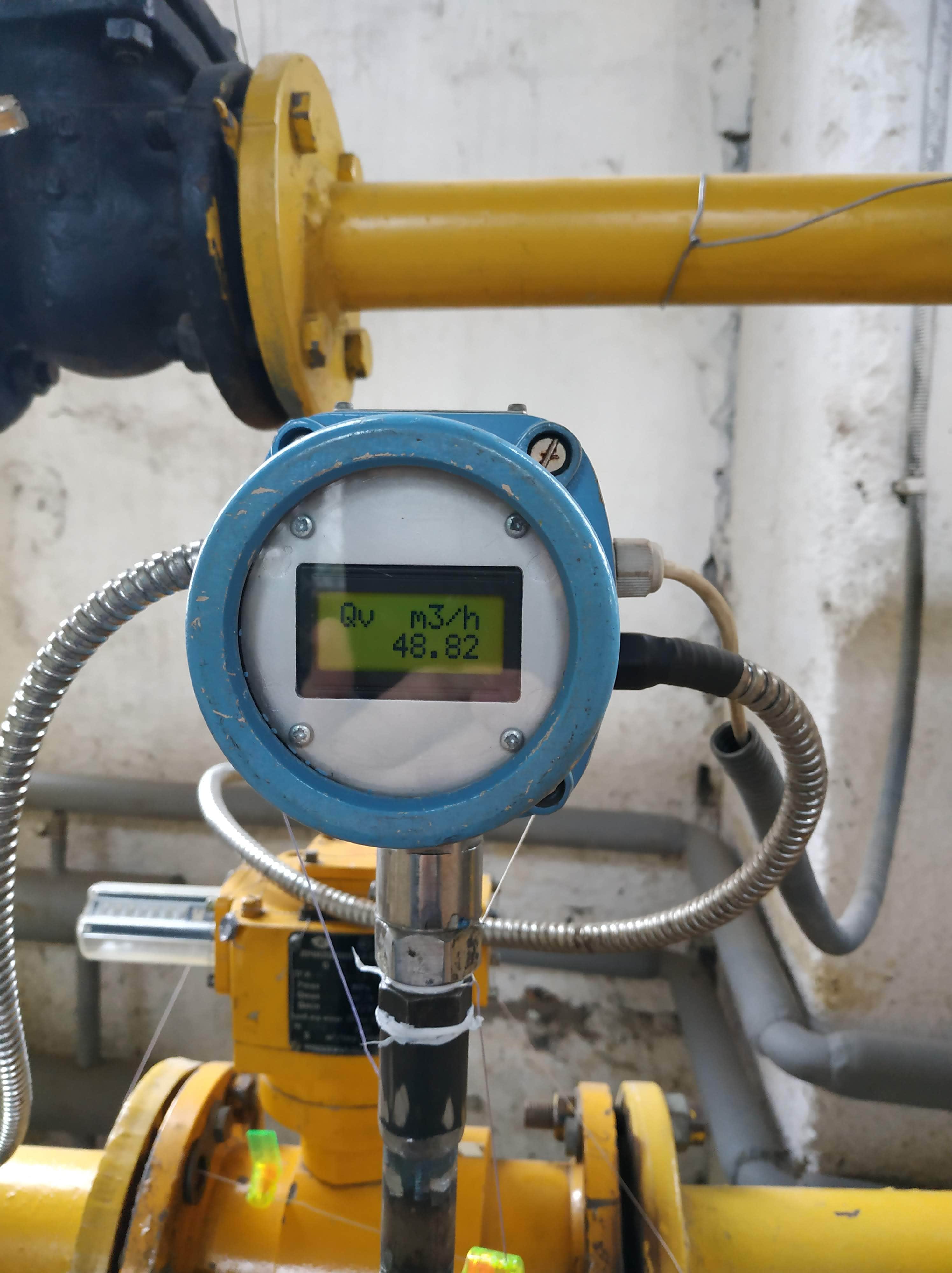

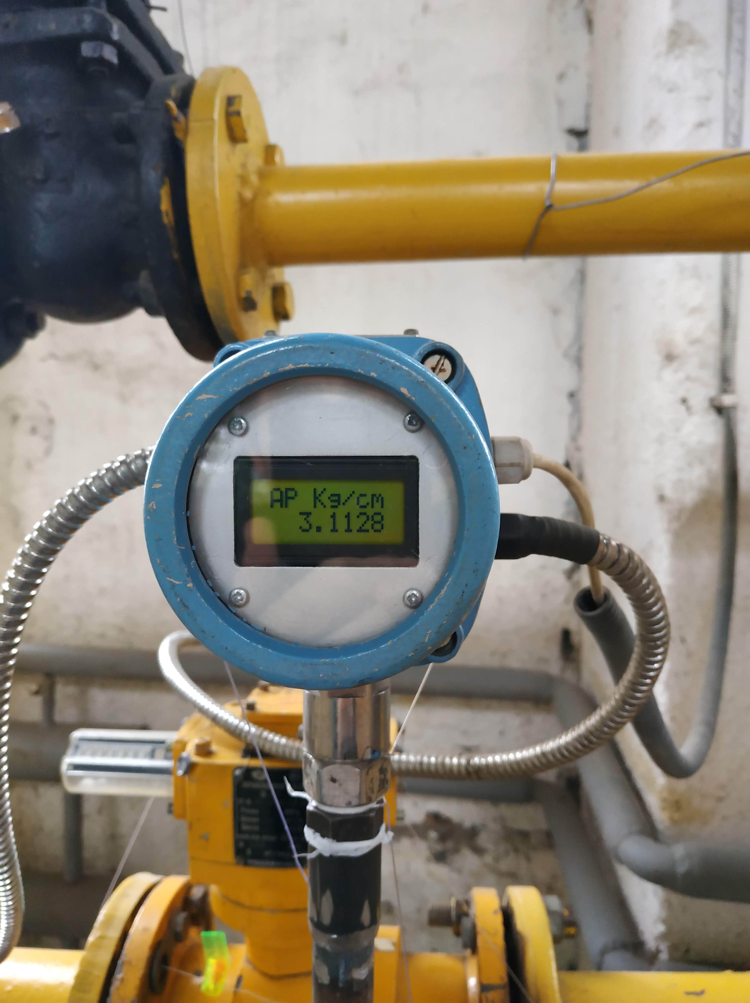

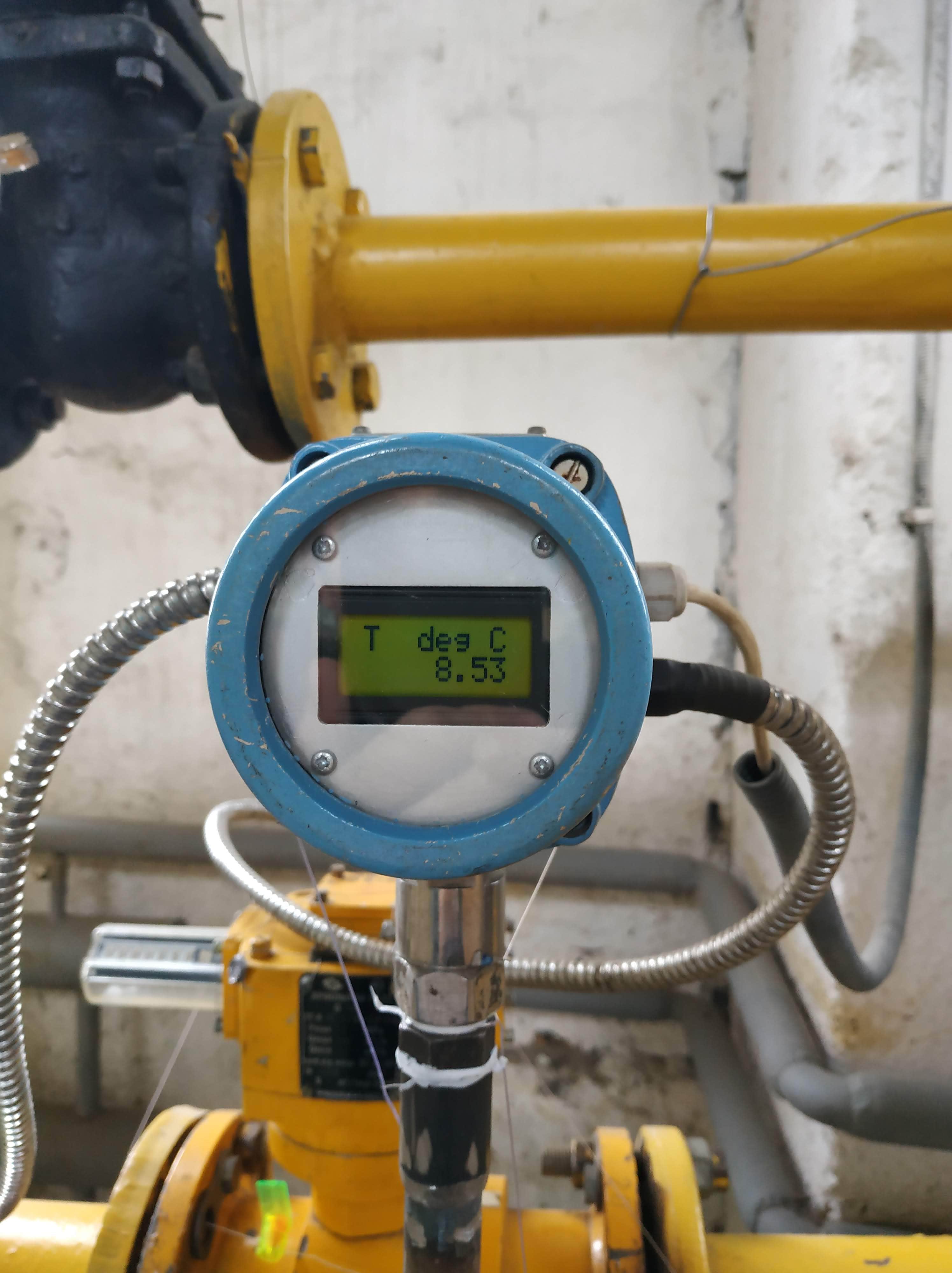

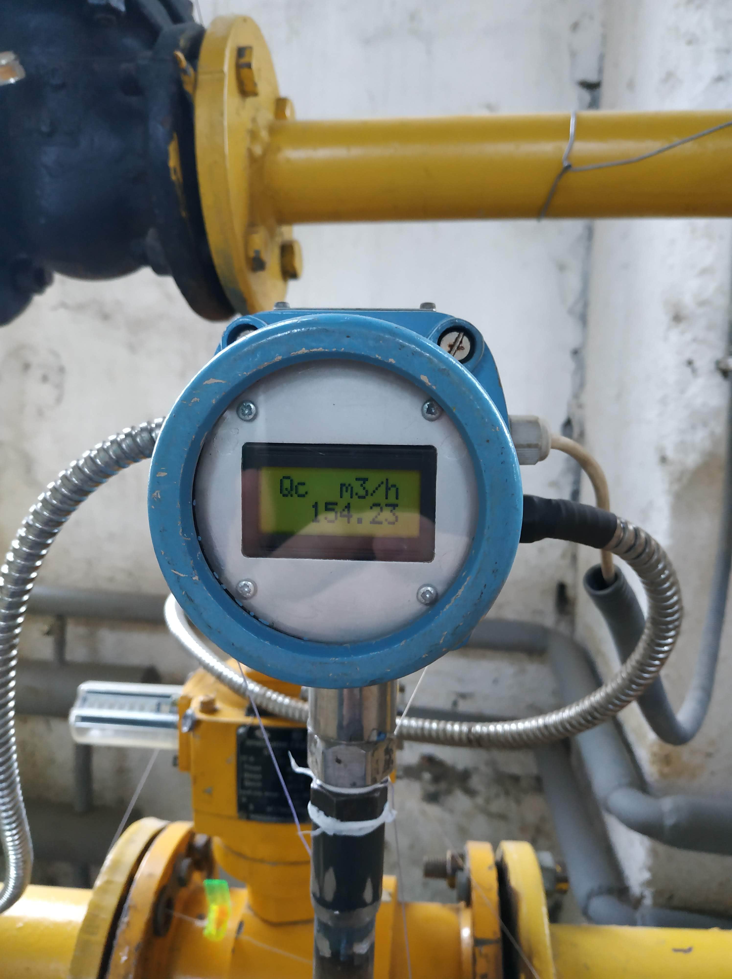

oosimvol Опубліковано: 21 грудня 2018 Поділитись Опубліковано: 21 грудня 2018 Насколько я понимаю процесс учета газа, Счетчик будет крутиться с одинаковой скоростью, но при 20 мбар газа поступит больше, чем при 15 мбар. Вот пример коррекции промышленного газового счетчика. 1 Посилання на коментар Поділитися на інших сайтах More sharing options...
yurriy Опубліковано: 21 грудня 2018 Поділитись Опубліковано: 21 грудня 2018 Насколько я понимаю процесс учета газа, Счетчик будет крутиться с одинаковой скоростью, но при 20 мбар газа поступит больше, чем при 15 мбар. Вот пример коррекции промышленного газового счетчика. Это другой тип счетчика. Он ультразвуковой, скорее всего. Бытовой роторный выглядит так: Объем с давлением он соотносит так же, как и мембранный. Если застоприть крыльчатку, газ не проходит сквозь него. У меня роторный ямпольский работает уже 12 лет. "Свечку" на газовой колонке он видит. Счетчик G6. Поэтому в сказки про то, что роторный перестанет считать на низком давлении не верю. 9 Посилання на коментар Поділитися на інших сайтах More sharing options...
