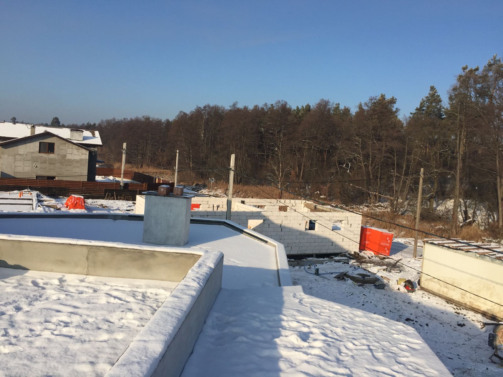

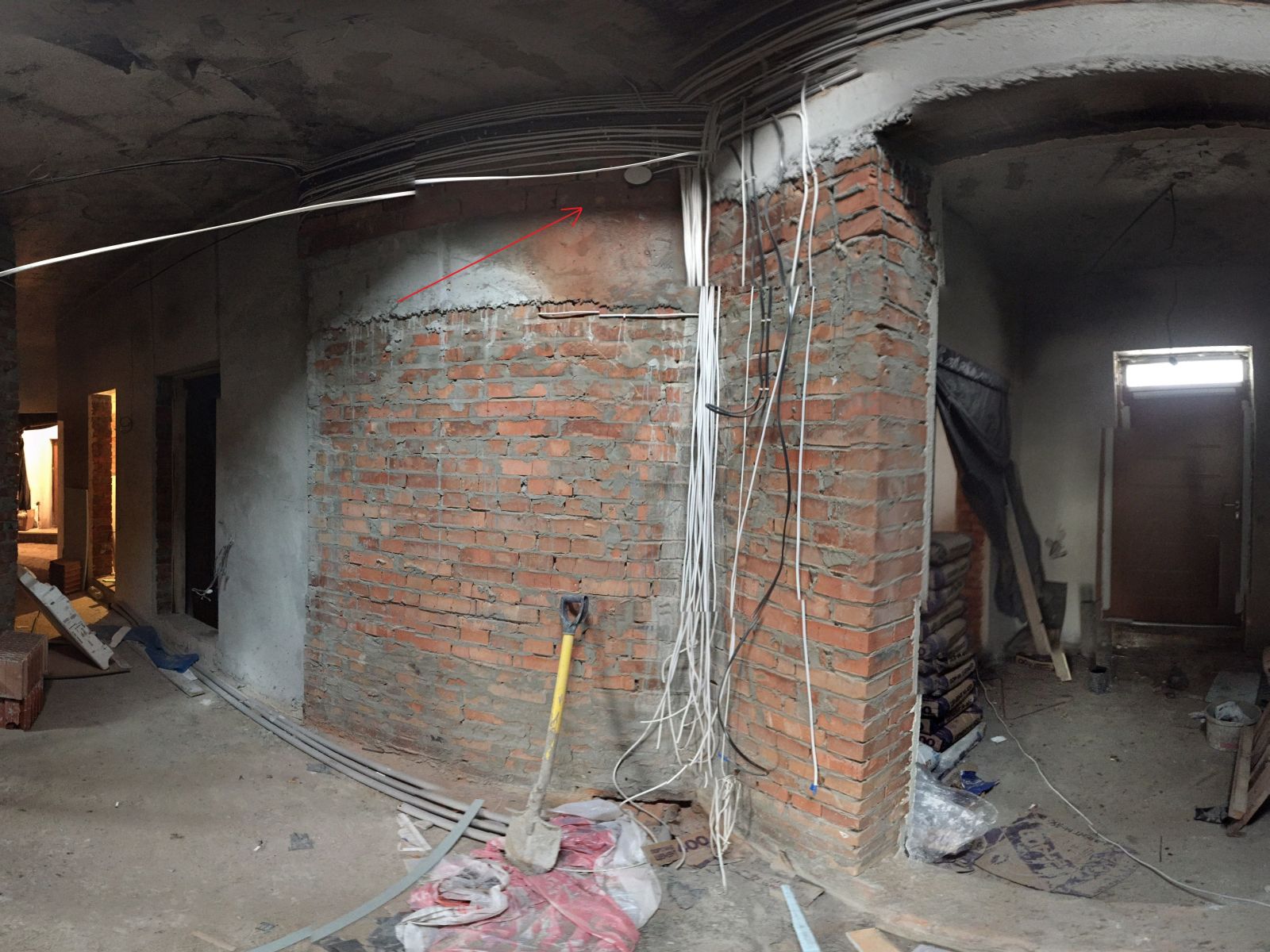

pan-ua Опубліковано: 3 березня 2015 Поділитись Опубліковано: 3 березня 2015 Доброго всем времени суток! В прошлом году была построена коробка дома с многоуровневой плоской крышей. СЕйчас внутри идут отделочные работы. В одном месте, как раз на стыке уровней крыши, во время таяния снега мокреет стена. Хелп Пирог крыши, снизу вверх: 1. Бетонная плита 2. ЭППС 15 см 3. Рулонная гидроизоляция 4. Стяжка с разуклонкой Посилання на коментар Поділитися на інших сайтах More sharing options...

trvld Опубліковано: 3 березня 2015 Поділитись Опубліковано: 3 березня 2015 Пирог крыши, снизу вверх: 1. Бетонная плита 2. ЭППС 15 см 3. Рулонная гидроизоляция 4. Стяжка с разуклонкой Чертёжик фактического расположения слоёв и фотки места протечки сверху-снизу увеличит вероятность дельного совета. Посилання на коментар Поділитися на інших сайтах More sharing options...
pan-ua Опубліковано: 3 березня 2015 Автор Поділитись Опубліковано: 3 березня 2015 Чертёжик фактического расположения слоёв и фотки места протечки сверху-снизу увеличит вероятность дельного совета. Сейчас выложу Добавлено через 1 минуту Добавлено через 39 секунд Добавлено через 42 секунды Рисунки загрузил, а фотографии не хочет загружать ((( Не первый раз такое Из-за этого и отчет о стройке забросил, что за отчет без фотографий? Посилання на коментар Поділитися на інших сайтах More sharing options...
trvld Опубліковано: 3 березня 2015 Поділитись Опубліковано: 3 березня 2015 Отправьте фотки на почту trvld@rambler.ru- может у меня получится. Гидроизоляция на примыкующую стену поднята или обрезана на стыке? Какая высота от "течёт здесь" до верха парапета? Материал этой стены? Посилання на коментар Поділитися на інших сайтах More sharing options...

Propeller Опубліковано: 3 березня 2015 Поділитись Опубліковано: 3 березня 2015 Скажите ТС, а какую рулонную вы укладывали на ЭППС. По идее не наплавляемый рубероид. Думаю не ПВХ. Она не любит пригруз стяжкой. Да и между ней и ЭППС должен лежать "разделитель". ЭПДМ?... Шо там ?! Дружище! Добавлено через 2 минуты И...немного из опыта. Если точно течет только при таянии снега, значит вода попадает "за воротник" рулону гидроизоляции, заведенному на вертикаль (парапет, стена). Посилання на коментар Поділитися на інших сайтах More sharing options...
pan-ua Опубліковано: 4 березня 2015 Автор Поділитись Опубліковано: 4 березня 2015 Скажите ТС, а какую рулонную вы укладывали на ЭППС. По идее не наплавляемый рубероид. Думаю не ПВХ. Она не любит пригруз стяжкой. Да и между ней и ЭППС должен лежать "разделитель". ЭПДМ?... Точно не наплавляемый рубероид. Что-то похожее на ПВХ. Еще была какая-то мембрана, но она укладывалась между плитой и утеплителем. Добавлено через 1 минуту И для плиты и для стяжки использовался бетон с гидрофобными добавками, если это важно Добавлено через 44 секунды Материал стен и поребриков - керамоблоки Добавлено через 1 минуту Отправьте фотки на почту Отправил, выкладывайте если получится. И поделитесь секретом, что я делаю не так? Добавлено через 31 секунду Если это вопрос ко мне, то да, без проблем. Контакты дайте в личку. Написал, жду Посилання на коментар Поділитися на інших сайтах More sharing options...
Propeller Опубліковано: 4 березня 2015 Поділитись Опубліковано: 4 березня 2015 Точно не наплавляемый рубероид. Что-то похожее на ПВХ. Еще была какая-то мембрана, но она укладывалась между плитой и утеплителем. Значит гидроизоляция таки под утеплителем. Если это "мембраны", то они должны быть механически закреплены на перепетах. При этом материал парапетов уже должен быть оштукатурен для обеспечения герметичности в месте крепежа. И для плиты и для стяжки использовался бетон с гидрофобными добавками, если это важно Развод. Зря потраченные деньги. На кровле все решает герметизация швов. И течет всегда по трещинам и швам. Поэтому гидрофобизация тела элемента кровли штука бесполезная. 2 Посилання на коментар Поділитися на інших сайтах More sharing options...
trvld Опубліковано: 4 березня 2015 Поділитись Опубліковано: 4 березня 2015 Вот Ваши фото. Изменил размер на допустимый... По крыше: Парапеты не накрыты (жесть, рубероид по бетонным плитам) Гидроизоляция, скорее всего, не поднята на стену выше уровня стяжки. Посилання на коментар Поділитися на інших сайтах More sharing options...
