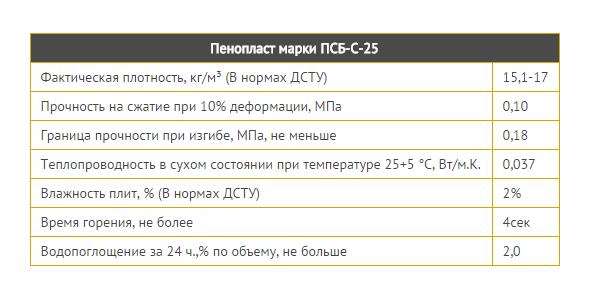

Dmode Опубліковано: 6 березня 2015 Поділитись Опубліковано: 6 березня 2015 не люблю заниматься флудом, устраивать пустые споры, скажу просто - многолетним опытом, не только своим, но и форумчан, вас это устроит? или будете доказывать, что прочности ПСБ-С достаточно? Что Вы, опыт дорогого стоит. Естественно удобнее работать с более плотным материалом, здесь спору нет. Но по прочности шведы закладывают под стяжку более слабый аналог чем наш ПСБ-С25. Прочность псб-с 25 не менее 100кПа. Шведы кладут материал не менее 80кПа. (%D1%81%D1%81%D1%8B%D0%BB%D0%BA%D0%B0%20%D0%BD%D0%B0%20%D0%B8%D0%B7%D0%BE%D0%B1%D1%80%D0%B0%D0%B6%D0%B5%D0%BD%D0%B8%D0%B5%20%D1%83%D1%81%D1%82%D0%B0%D1%80%D0%B5%D0%BB%D0%B0) Посилання на коментар Поділитися на інших сайтах More sharing options...

romalex4 Опубліковано: 6 березня 2015 Поділитись Опубліковано: 6 березня 2015 Что Вы, опыт дорогого стоит. кстати, может объясните, что означает при 10 % деформации? Посилання на коментар Поділитися на інших сайтах More sharing options...

Dmode Опубліковано: 6 березня 2015 Поділитись Опубліковано: 6 березня 2015 кстати, может объясните, что означает при 10 % деформации? Стебётесь? Прочность на сжатие за 50 лет при 2% деформации в зависимости от производителя будет для ПСБ-С в границах 30-40% от прочности на сжатие при 10% линейной деформации. Что равно для ПСБ-С25 нагрузке не менее 0.3кг/см2 или 300кг/м2. Вполне достаточно для пола в комнате. PS. Вообще то ошибся, исправляюсь - 0.3кг/см2*100*100=3000кг/м2 Реальная нагрузка на пол хорошо если будет около 100кг/м2. 1 Посилання на коментар Поділитися на інших сайтах More sharing options...
romalex4 Опубліковано: 6 березня 2015 Поділитись Опубліковано: 6 березня 2015 ССылки на НПА, которые это требуют, последуют? Или так просто поговорить? ссылка выше, оказывается 80 кПа достаточно, окей спорить не буду. По этому вопросу тоже хотелось бы аргументов. при это толщине теплосопротивление около 2,0, программа Санком ОЗЦ считает минимальнодостаточной. Другими словами верх черновой стяжки всегда располагается в плоскости соединения цоколь-стена? Выше/ниже никак? это как правило, все остальное - исключение, можно и не то сделать. Посилання на коментар Поділитися на інших сайтах More sharing options...
