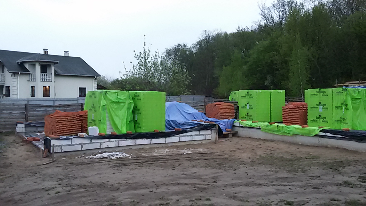

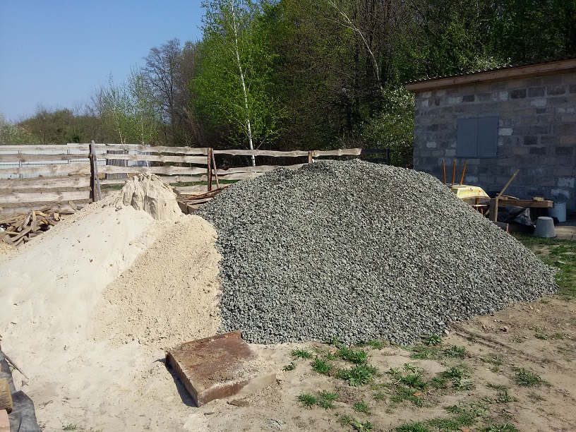

Завезли також щебінь 5-20. Насипали трохи більше, ніж ми очікували:
Першочерговою задачею стоїть виробництво перемичок. Найбільший проєм у нас 1.6м. Всі будуть по типу, як робив alexob:
На 1.6м проєм піде 4 склеєних блока і 3 арматурини ф12 знизу.

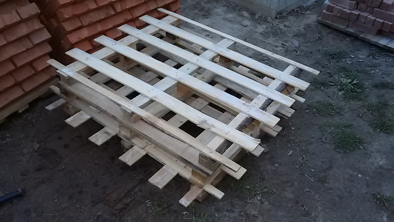

хочу предупредить, что не стройте планы на палеты из-под ГБ, т.к. там такие планки, что на них даже наступить нельзя-ломаются.
Так. Це ще при розгрузці було видно... жах, а не піддони
Удивительно, но из под Аэрока паллеты такие, что можно еще раз 20 на них возить:D по объектам. НО и тяжелые ужас.

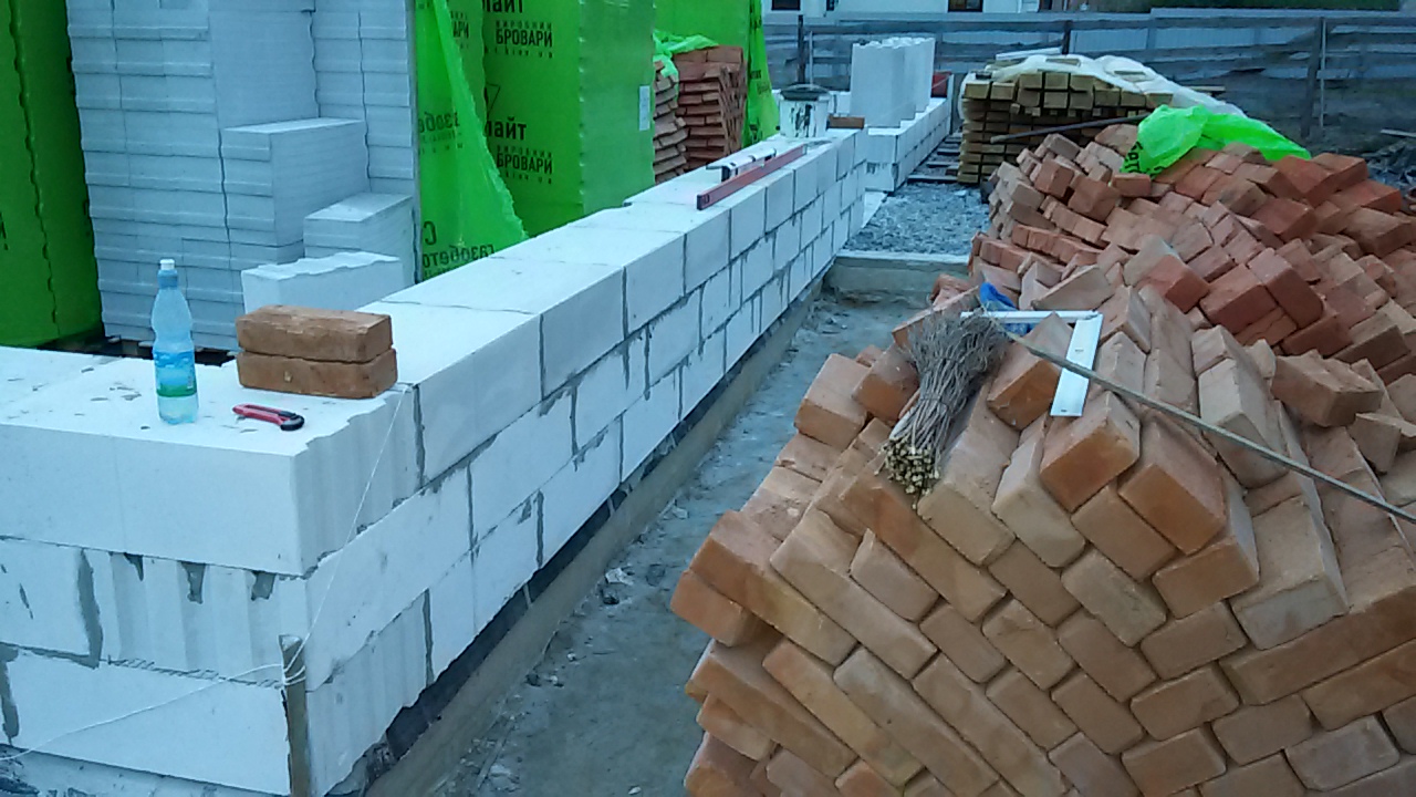

Кладку чекав довго. Перший ряд є. Дуже довго робили, все перевіряли.
Інструмент для штроб трохи підводить....
Наступні ряди, в теорії, мають швидше піти.

На армування першого ряду сьогодні пів дня пішло.
І два мішка клею - це норм? Арматури десь 100м
На армирование много клея уходит. Тем более вы штробы делали шкрябалкой, я так понял? Фрезером удобнее было бы, но они "слегка" подорожали с того времени, как я себе покупал. :(
А что за фреза?
Я пробовал стальную прямую 20мм так она быстро тупится. По всякому пробовал и остановился на ручном штроборезе.
Вообще в доках вроде как и оговаривается сечение штраб (так пониманию для обеспечения площади взаимодействующих поверхностей) так что уменьшить расход так не получится. Можно мешать клей с опилками, но я нигде не мешал, но тогда клей немного садится.
Штроби робимо штроборізом. Чудо москало-китайської інженерії. Фірма Темп. Але вже ремонтували його....сьогодні знову підвів. Завтра буду розбирати...
А ще при армуванні біда в тому, що клей в пази витікає.

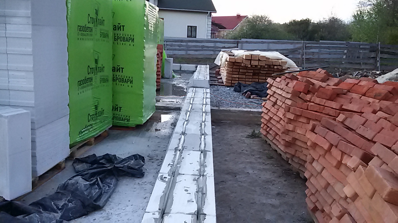

Ось такі піддони від газоблока стоунлайт:
Сьогодні ще чуть проблема не вийшла. Відкриваємо новий піддон. Батько хотів взяти верхній блок, але вийшло так, що на нього 3 блоки полетіло...
Виявилось, що самий нижній блок має одну скошену грань - явно брак при виробництві...як таке могли запакувати?:(
сусідня колона виявилась з таким самим нижнім блоком, але ми вже були обережніші.
