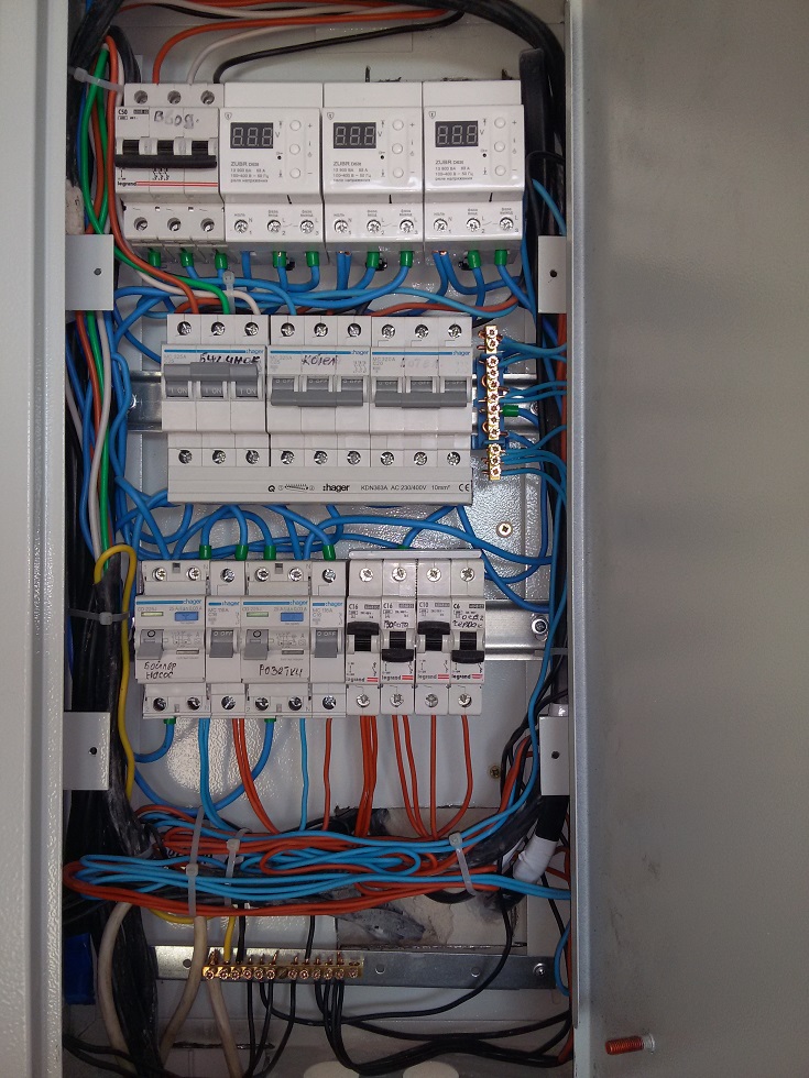

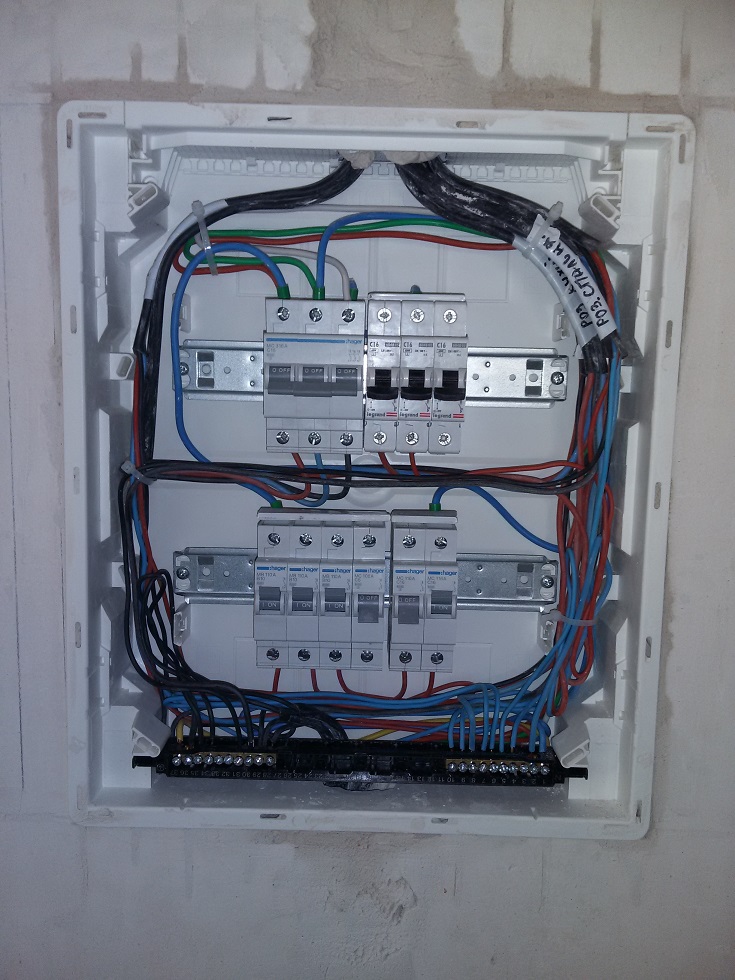

Більше всього лякають коливання 190...240, причому скачки чуть не щосекунди.
Щиток в будинку:
Щиток в гаражі, також звідси йде лінія на паливну:
  • Лайк 7
Чего такой вводной автомат большой аж на 50А, а разводка по щитку ПВ-3 4мм2 на вид?:( Совсем не хорошо. Или это леграндовский рубильник такой?
50А - такий був в наявності, виконує функцію рубільніка
ПВ-3 6мм2 на перемичках
А в доме трехфазные потребители кроме котла есть?
Можливо ще плита буде
також 3 фази піду в сарай, можливо, там будуть якісь станки
Я вот просто не знаю как поступить в таком случае. Ситуация у меня похожая.
У тебя на вводе стоят 3 реле напряжения, но есть 3-х фазные потребители. Если на них нет реле контроля фаз, то отключение одного из реле на вводе чревато бедой.
Котлу и плите пофиг, просо снизится мощность, но если будут какие-то двигатели...
Наверное правильнее было бы поставить 3-х фазное реле контроля напряжения, но тогда будет рубить все 3 фазы и даже однофазные потребители будут без питания.
Может кто-то из знатоков подскажет как лучше поступить.
Певно, в ідеалі, потрібно окремі лінії робити. Наприклад на всі 3-фазні двигуни свою лінію, своє 3-фазне реле і свій контактор
Але судячи з наших напруг, потрібно збирати гроші на 3-фазний стабілізатор....
как то так.

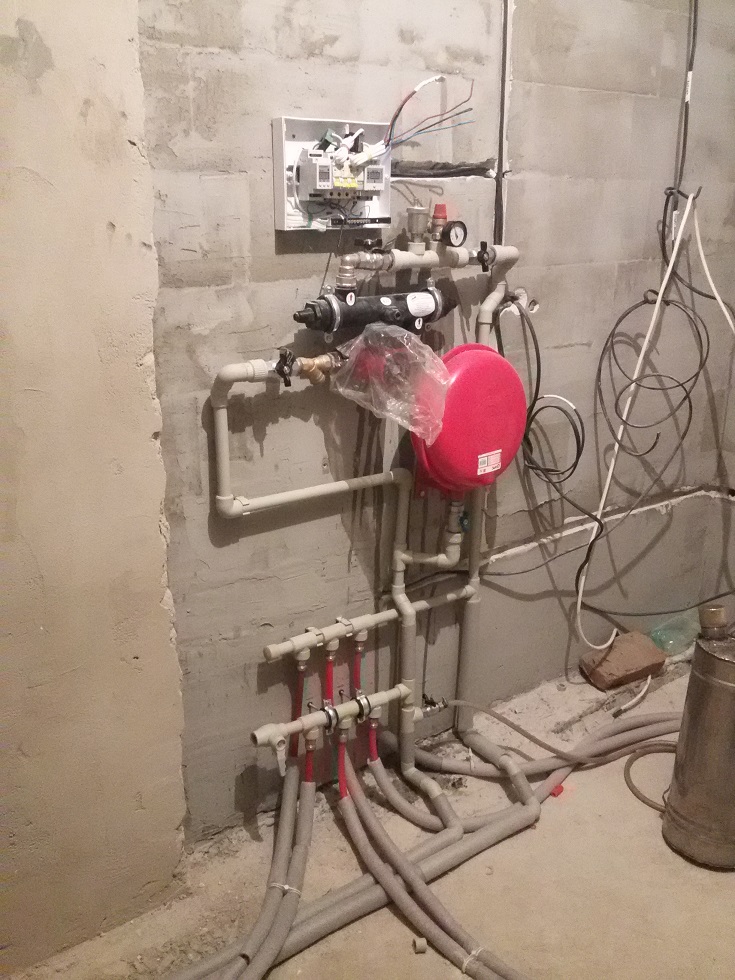

По-троху закінчуємо з опаленням. Вчора запустити не встигли:
Сьогодні зранку запустили і тепло пішло по трубам!
Тепер подивимось як ця вся система буде прогрівати будинок і скільки кВт на це піде...
[/img]
