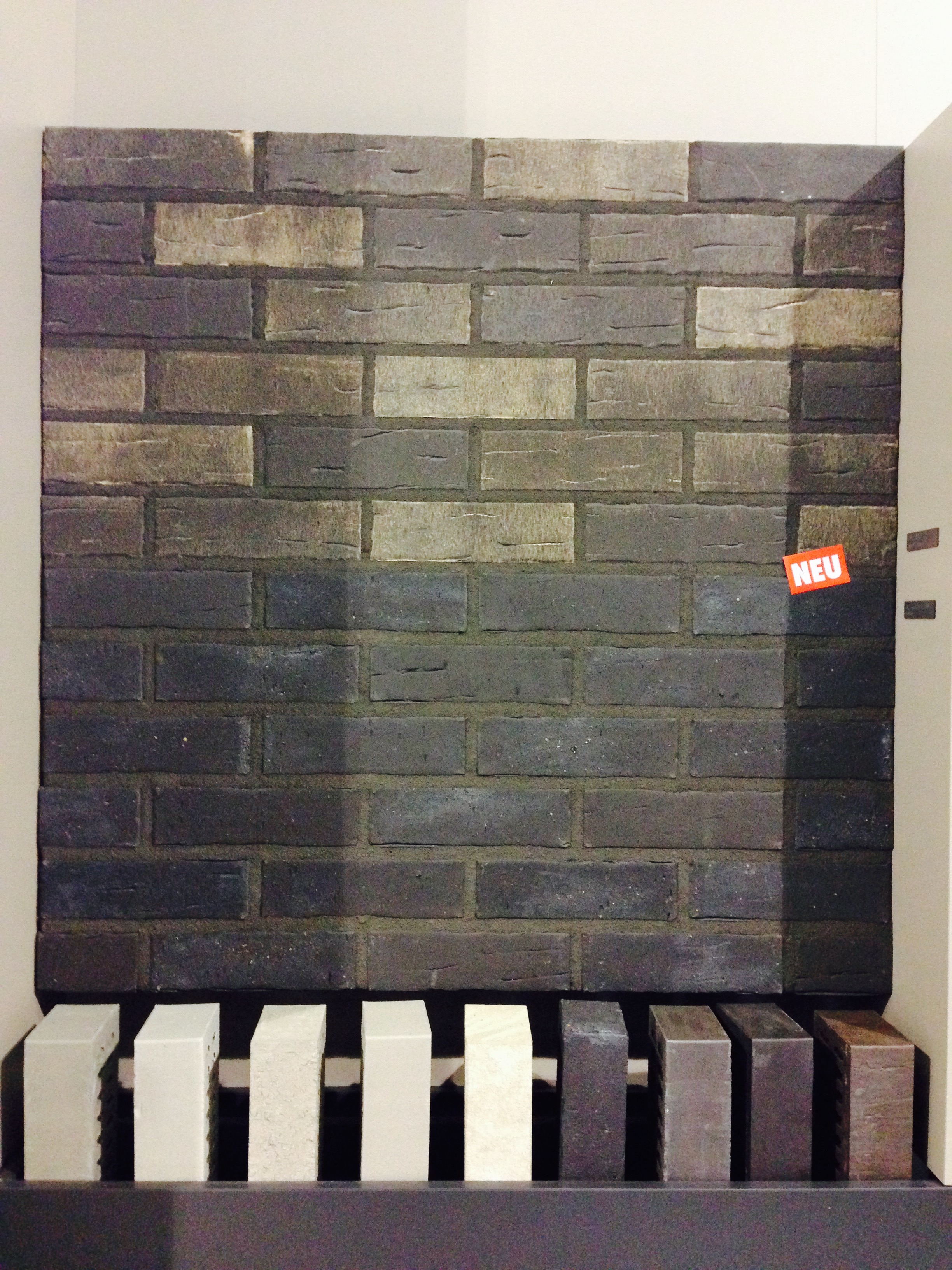

Почти на 600 квадратных метров стенда Винербергер на выставки BAU 2015 был представлен широкий спектр инновационных продуктов, системных решений в сегменте стены керамические блоки, крыша - керамическая черепица , фасад - клинкерный кирпич, кирпич ручной формовки, керамические панели, брусчатка клинкерная и другие инновационные решения. Во всех подразделениях были представлены новинки, улучшенные системные решение, инновационные аксессуары, новые системные подходы сберегающие тепло, и экономные решения для фасадов.
