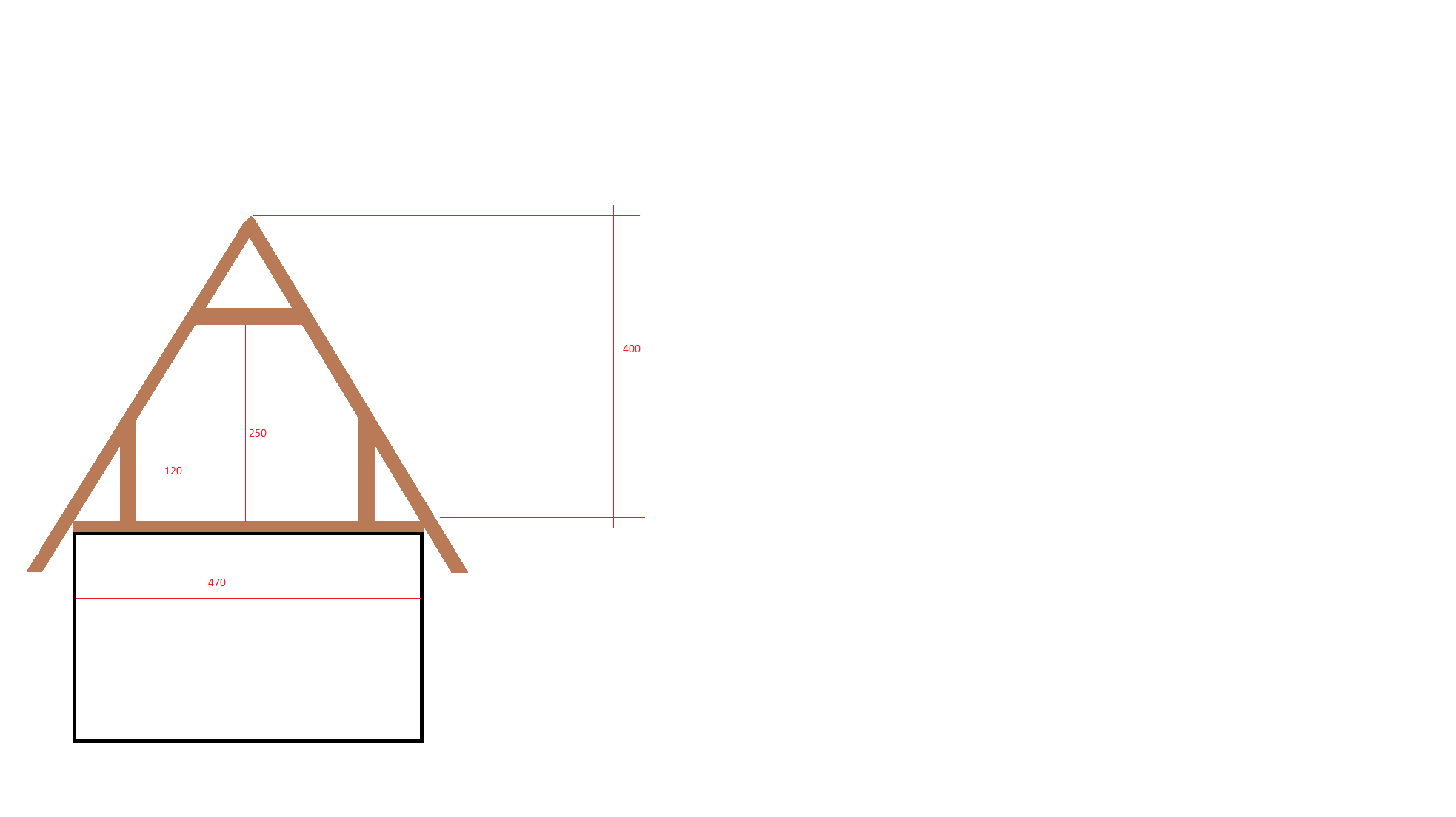

Здравствуйте!
Подскажите, пожалуйста, правильно ли я расчитал?
Над летней кухней шириной 4,7 м планирую сделать крышу, чтобы можно было использовать чердак с большей пользой и чтобы крыша была попроще. Рассматривал вариант и с ломаной мансардой и с полуэтажом, везде есть свои плюсы и минусы, но мой вариант мне показался проще!?
Исходные данные:
балки перекрытия (200*100), шаг 0,7 м
стропила 150*50, шаг 0,7 м
стойки 200*100 длиной 1,2 м
Стены летней кухни выложены из газоблока шириной 300, поверх стен армопояс будет залит 300*200.
Ветровая нагрузка у нас 48 кг/м.кв (по моим расчётам).
Снеговая при таком угле уклона (около 60 град.) будет минимальной, (стройка под Одессой)
Кровельный материал - металлочерепица
Подскажите, поверх армопояса нужен мауэрлат, или можно закрепить шпильками каждую балку?
Достаточна ли ширина стропильной ноги или нужно 200*50?
Спасибо!

При таких данных, стропила 100*50 - даже за глаза. И никаких стоек не нужно, если потолочные балки будут одновременно и затяжками для стропил. На армопояс кладите мауэрлат, или замучаетесь каждую стропилину крепить на шпильку.
На 4.7 м. неэксплуатируемого чердака (до 150 кг/м2), потолочные балки 200*50 (шаг 700) - прогиб до 2 см. 200*100 если будите нагружать чердак.
