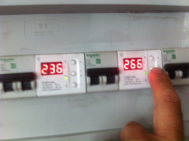

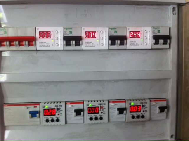

Тут другая проблема - борюсь с Киевэнерго, чтоб ПОНИЗИЛИ напряжение в сети - по всем 3-м фазам ночью 260-270 и больше вольт. Пик - 288.
ЗУБРы отрубают при превышении больше 260 и начинается чехарда: насос, кот. в основном поливает ночью, дергается в режиме старт-стоп, в доме на видео стоит бесперебойник, который радостным писком сообщает, чт осеть пропала и переходит на батареи. Ну и сигнализация не отстает - начинает звонить на мобильный о пропадании питания. Вобщем нескучно :(
Вечером и днем - 230-240-макс 250, а вот ночью, когда все спят ....:(
Написал заяву, отнес в РЭС. Сегодня звоню: были, измеряли, все Ок. Объясняю, что днем - да все Ок, пусть в 3-4 часа приходят и меряют. Вобщем очередная заявка принята. Жду. Надеюсь, что ничего не сгорит.
К теме: насос, кот. обычно 1,3 или 1,5 кВт потребляет при нормальной напруге при 270 потребляет 1,7-1,9 (сужу по реле органичения мощности).
Т.е. как минимум +10% к счету на ЭЭ :(

У меня стаб на 14 кВт есть, но однофазный, а дом раскидал равномерно по всем 3-м. Поэтому или докупать еще 2 стаба или перебрасывать все на 1 линию, на кот. вешать стаб. Но тогда будет выбивать входной автомат, когда котел будет работать: всего 16 кВТ мощности, котел в режиме нагрева воды потребляет 14, плюс стиралка-сушка-утюг-свч и ....
Вот сегодняшнее: - напряжение по фазам в 9 утра и пиковые по фазам (сегодня ночью) :( "рекорд" был 288 в, причем не той, что сегодня рекордсменка).

Тут другая проблема - борюсь с Киевэнерго, чтоб ПОНИЗИЛИ напряжение в сети - по всем 3-м фазам ночью 260-270 и больше вольт. Пик - 288.(
Поделюсь с вами своим опытом. Предупреждаю что я саффсем не электрик потому буду излагать как думаю и догадываюсь.
Итак:
Была ооочень похожая беда. Напряжение уходило за 270. Как правило это происходило весной в теплые деньки около 22.00 и по утрам где-то часов в 11.00. Мне показалось что это связано с тем что нагрузка падала. Пробовал перебрасываться на другие фазы но там наоборот, напряжение в пик просаживается до 170. На лицо бешенный перекос на фазах. Уже начал прицениваться к стабилизаторам но цена не радовала.
Переодически я звонил и выносил мозг диспетчеру РЭС. Бригада приезжала несколько раз: то в 11 часов дня, то в 16.00 и с напряжением было все ОК. Сказали что измеритель мой врет. Поржали и посоветовали звонить когда будет снова такое.
Лады.
Следующим вечером снова началась чехорда с напряжением. Я набрал РЭС и ко мне в течении часов двух "прилетела" бригада. Замеряли у меня дома, замеряли чет-там на трасформаторе, ездили в зад и вперед... но напряжение так и осталось 255-260.
И тут... выяснилось что у меня нету контура заземления!
Начался шум и гам. Рассказы о том что это все из-за отсутствующего контура!
- "Как жеж вы получили условия, это ж грубое нарушение и т.д".
Ладно... виноват... контура действительно нету... ((( Хотя это же не из-за него...он жеж теперь на каждом столбе... Но никто этого уже не хотел слушать.
Заявку мою закрыли и бригада довольная собой удалилась во свояси.
На слудующее утро я привез шинку, уголок, провод. Вкопался/вбурился в землю насколько смог, а потом забил уголок (около 2 м вглубь почва не песчаная - чернозем/глина). Обвязал шинкой. Подкрасил на местах сварки. Завел провод в дом и подключил на колодку.
Стал ожидать скачка напряжения.
Через пару дней, в славный праздник 8 марта и представилась такая возможность. Около 11 часов дня началась "светомузыка". Настроение было не очень, погода тоже да и делать было нечего потому и решил вызвать бригаду из РЭС. Приехали на удивление адекватные люди которых наличие моего контура не сильно волновало. Сделали замеры, сообщили деспетчеру о факте завышеного напряжения. И погнали по линиии искать обрыв "нуля". Сменили много отгорелых проводов и "бандажей" до самого КТП. И ... результат "0". Ничего не изменилось!
А тем временем Праздник 8 марта на всей линии, которую питал наш трансформатор, по моей вине происходил в атмосфере семейного общения. Без благ цивилизации в виде телевизоров и т.д. Торты у людей не пеклись, утки не жарились.... и ваабще все были очень "рады" и проходя "ненароком" мимо вспоминали меня, мою мать, а так же всех родственников элетриков.
Итог: Через несколько дней бригада из РЭС начала возиться возле нашего трансформатора. Протусовались пару дней..... И как бабка пошептала. Тюху *3 .
Пока живем. Стабильно 210-230.
Теперь жду осень с весной. Они все покажут.
Пы Сы. За обшибки простите, малограмтные мы...
