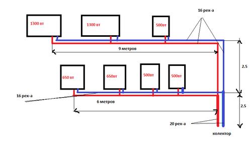

Саша32 Опубліковано: 24 лютого 2015 Поділитись Опубліковано: 24 лютого 2015 Здравствуйте ,собираюсь скоро делать монтаж отопления имеется такая схема Нужна помощь правильно ли подобран диаметр труб.Тубы голан аквапекс 16х2.2 и 20х2.8 .Заранее благодарен. Посилання на коментар Поділитися на інших сайтах More sharing options...
naupv Опубліковано: 24 лютого 2015 Поділитись Опубліковано: 24 лютого 2015 правильно ли подобран диаметр труб Без гидравлики на вскидку не правильно. Стояк 25, магистраль 20 до предпоследнего, дальше 16, отводки 16. 1 Посилання на коментар Поділитися на інших сайтах More sharing options...
Сергей 31 Опубліковано: 24 лютого 2015 Поділитись Опубліковано: 24 лютого 2015 Без гидравлики на вскидку не правильно. Стояк 25, магистраль 20 до предпоследнего, дальше 16, отводки 16. Мой вариант такой: Стояк 25, магистраль 20 до первого радиатора включительно, дальше и отводы 16. 1 Посилання на коментар Поділитися на інших сайтах More sharing options...

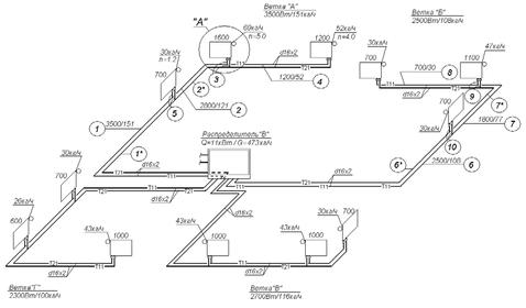

Саша32 Опубліковано: 24 лютого 2015 Автор Поділитись Опубліковано: 24 лютого 2015 Большое спасибо.Я просто брал примеры с книги Покотилов В.В "Системы водяного отопления" там на 16 диаметр вешали 3500 вт Посилання на коментар Поділитися на інших сайтах More sharing options...
Сергей 31 Опубліковано: 24 лютого 2015 Поділитись Опубліковано: 24 лютого 2015 там на 16 диаметр вешали 3500 вт[ATTACH]416601[/ATTACH] У сантехника, как и у врача, есть самое главное правило: НЕ НАВРЕДИ !!! По этой причине 2500 Вт/16 мм. 1 Посилання на коментар Поділитися на інших сайтах More sharing options...

murava Опубліковано: 25 лютого 2015 Поділитись Опубліковано: 25 лютого 2015 А я думаю, что нарисованное очень даже способно заработать. 1 Посилання на коментар Поділитися на інших сайтах More sharing options...
naupv Опубліковано: 25 лютого 2015 Поділитись Опубліковано: 25 лютого 2015 20 труба до 4,5 кВт. Ну это ты очень занизил, до 7 кВт. Посилання на коментар Поділитися на інших сайтах More sharing options...
Сергей 31 Опубліковано: 25 лютого 2015 Поділитись Опубліковано: 25 лютого 2015 Ну это ты очень занизил, до 7 кВт. Вот ты и попался!!! 7кВт. это 300 литров в час. труба 20 мм имеет внутренний диаметр 15мм. Получаем: v=0,47м/сек. R=304 Па/метр. Если со скоростью все нормально то сопротивление несколько завышено. Полезней 250 Па/метр. не превышать. Посилання на коментар Поділитися на інших сайтах More sharing options...

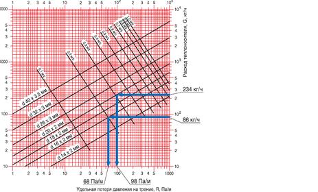

Саша32 Опубліковано: 25 лютого 2015 Автор Поділитись Опубліковано: 25 лютого 2015 по монограмме при расходе 300л.ч удельная потеря в приделах 160 па.м вот монограмма Посилання на коментар Поділитися на інших сайтах More sharing options...

SON Опубліковано: 25 лютого 2015 Поділитись Опубліковано: 25 лютого 2015 по монограмме На Ваши 7 радиаторов и 9 метров..................... :D В 9 сообщ. было. Посилання на коментар Поділитися на інших сайтах More sharing options...
Саша32 Опубліковано: 25 лютого 2015 Автор Поділитись Опубліковано: 25 лютого 2015 Что то я вас не понял. Объясните про семь и девять .извините до конца не дочитал. Посилання на коментар Поділитися на інших сайтах More sharing options...
SON Опубліковано: 25 лютого 2015 Поділитись Опубліковано: 25 лютого 2015 Что то я вас не понял. Объясните про семь и девять .извините до конца не дочитал. Так сами ж нарисовали. 20 трубу на стояк на второй этаж. www.stroimdom.com.ua/forum/showpost.php?p=3357107&postcount=9 Саша32, мощность радиаторов как определяли? Эт я к тому, что по первому этажу они уж совсем мелкие. Либо дом очень теплый, либо комнатки малюсенькие, либо третье.... 1 Посилання на коментар Поділитися на інших сайтах More sharing options...
Саша32 Опубліковано: 25 лютого 2015 Автор Поділитись Опубліковано: 25 лютого 2015 да действительно эта ветка будет отапливать на первом этаже одну комнату -2 радиатора потом сан.узел и 4-лестничный марш. будет еще одна ветка приблизительна такая же .Сейчас просто на примере одной ветке определяю правильные ли мои расчеты. Посилання на коментар Поділитися на інших сайтах More sharing options...
SON Опубліковано: 26 лютого 2015 Поділитись Опубліковано: 26 лютого 2015 .Сейчас просто на примере одной ветке определяю правильные ли мои расчеты. Темп. подачи/обратки ? Посилання на коментар Поділитися на інших сайтах More sharing options...
Саша32 Опубліковано: 26 лютого 2015 Автор Поділитись Опубліковано: 26 лютого 2015 планирую дельту 20 -15 .Ведь температура подачи и обратки (мощность радиаторов) будет меняться в зависимости от наружной тем.Максим подача 75/60 при -20 Посилання на коментар Поділитися на інших сайтах More sharing options...
SON Опубліковано: 26 лютого 2015 Поділитись Опубліковано: 26 лютого 2015 Скачайте таблицы Шевелева, очень простая и удобная прога, и задавшись скоростью до 0,5 м/с и сопротивлением до 250 Па/м расточкуете всю систему отопления. 1 Посилання на коментар Поділитися на інших сайтах More sharing options...
Саша32 Опубліковано: 26 лютого 2015 Автор Поділитись Опубліковано: 26 лютого 2015 Делал расчеты с такими данными расход 151 кг.ч труба 16х2 Шевелев- сопротивление 274Па\м, Покотилов- 170 Па\м. Кому верить . Посилання на коментар Поділитися на інших сайтах More sharing options...
