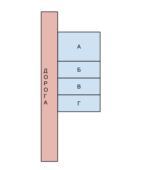

Имеем участок 6.5 соток, Одесская область, СОГ "Ветеран" (сразу за Илиьчевском), относится к с. Молодежное, Овидиопольский район.
1 факт. При покупке границы участка выносила местная организация, как я выяснил, при помощи дальномера относительно других участков.
2 факт. Перед началом строительства решили вынести участок в натуре по GPS'у. Вызвали спецов и сильно удивились, когда наш участок оказался справа от предполагаемого. По линии мало построек, и оба участка - пустые, только сосед с тыльной стороны.
3 факт. Собрав контакты соседей, обнаружил, что расположение участков соответствует той, что обозначили в первый раз, т.е. при помощи дальномера.
Прикрепил картинку. И вот описание:
Изначально думали наш участок В. Сосед участка Б - Иванов (условно). Участок А - Петров. По показания GPS мой участок Г, а сосед Иванов на участке В. А участки Б и А не приватизированы и в кадастре не видны.
Звоню Петрову, с его слов Иванов владелец участка Б. Т.е. все сходится с дальномером и первым выносом границ участка. Контактов Иванова пока нет, пытаюсь найти.
По кадастровой карте (www.map.land.gov.ua/kadastrova-karta) расположение соседей напротив сходится с участком Г, т.е. который вынесли по GPS'у.
Надеюсь не запутал.
Завтра очередной выезд на место с первым замерщиком, будет снова выносить дальномером.
Дальше вопросы:
1. Если разногласие остается, кого слушать и где искать правду?
2. У какого метода приоритет выше: дальномер или GPS?
3. Какой бумажкой мне себя обезопасить от строительства не на своем участке?
P.S. Обе организации делавшие вынос сертифицированы. От обоих есть бумажки с печатями.

Вынос в натуру делается на основании координат указанных в базе земельного управления. Поэтому делать вынос в натуру на основании промеров от других участков - не верно, а с помощью GPS верно. Т.к. промеры это - плюс столько-то метров от такой-то точки, в таком-то направлении, а GPS - это конкретные координаты.
Бумажка одна - акт выноса в натуру. В случае разногласий обращайтесь в местные органы власти. Но для начала, пусть обе организации решат между собой у кого ошибка.
На підставі тих данних, що внесені до НКС Ж-)Ги , інше - вірно
Даний папірець є складовою частиною докумантації із землеустрою, що до поновлення меж земельної ділянки - раджу ТС замовити виготовлення саме цього документу.
