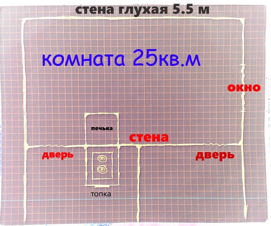

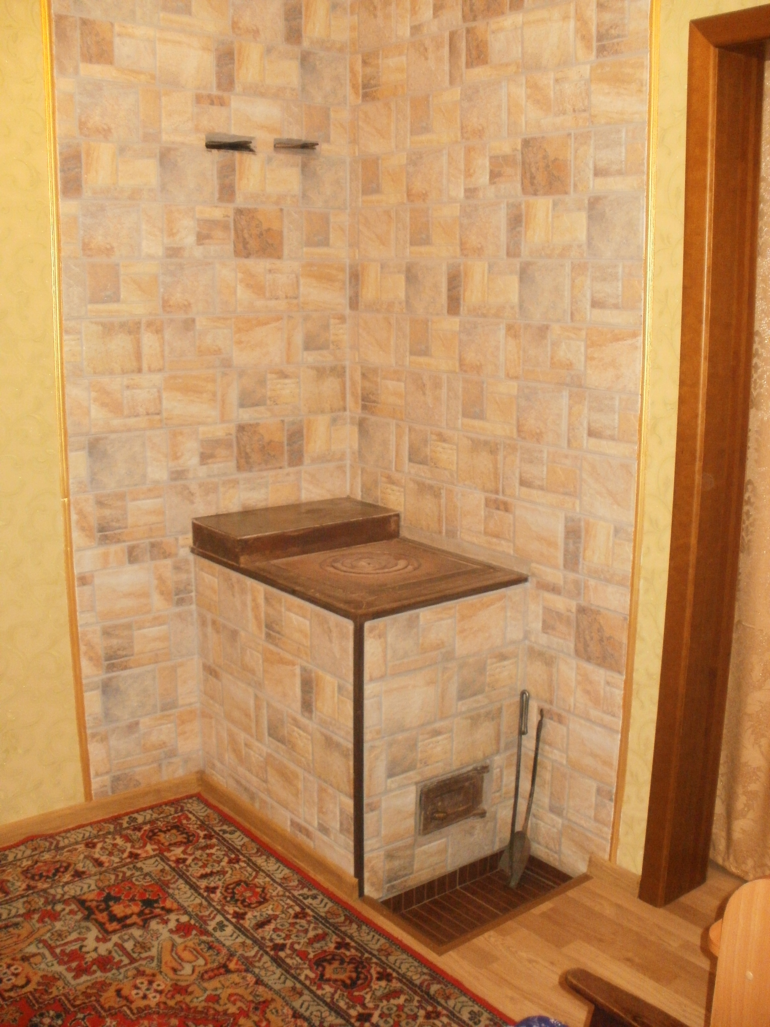

nvd6999 Опубліковано: 21 лютого 2015 Поділитись Опубліковано: 21 лютого 2015 Привіт,форумчани. Ось звертаюся за допомогою із кладки печі. В мене є б/у кафель,майже 2 комплекти.хочу покласти піч з варочною плитою. Як кріпити кафель приблизно знаю. Ну ось з каналами іт.д ні. є кімната і каридор,каридор переділений пополам.кімната на 25 кв.м В каридорі хочу варочну плиту а через перестінок в кімнаті піч така як на фото.може хтось поможе мені. . Посилання на коментар Поділитися на інших сайтах More sharing options...

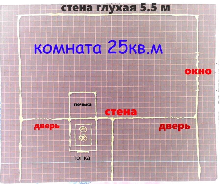

nvd6999 Опубліковано: 21 лютого 2015 Автор Поділитись Опубліковано: 21 лютого 2015 кімната 4,5 на 5,5. є у когось такий проект печі? Посилання на коментар Поділитися на інших сайтах More sharing options...

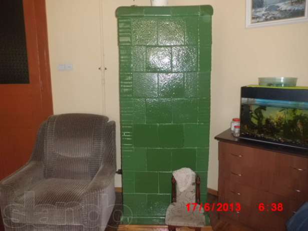

nvd6999 Опубліковано: 21 лютого 2015 Автор Поділитись Опубліковано: 21 лютого 2015 така піч має бути,тільки з варкою.фото з інета. Посилання на коментар Поділитися на інших сайтах More sharing options...
вогнистый владимир Опубліковано: 21 лютого 2015 Поділитись Опубліковано: 21 лютого 2015 nvd6999, -чем Вам не понравился мой Вариант.? 1 Посилання на коментар Поділитися на інших сайтах More sharing options...
nvd6999 Опубліковано: 21 лютого 2015 Автор Поділитись Опубліковано: 21 лютого 2015 nvd6999, -чем Вам не понравился мой Вариант.? мені подобається Ваш варіант, Тільки мені така потрібна.в кімнаті не вистачає місьця. А як правильно називається така піч як в мене на фото? Якщо знаєте напишіть будь-ласка, Посилання на коментар Поділитися на інших сайтах More sharing options...
вогнистый владимир Опубліковано: 21 лютого 2015 Поділитись Опубліковано: 21 лютого 2015 nvd6999, - Печь на фото - Отопительная. По всей видимисти из Прибалтики. а Вы хотите ОВП. Отопительно Варочную печь с настилом / чугунная плитовина с кружками. я вам предлагаю ОВП +щиток в простенке. с функцией ЗЛХ / Задвижка Летнего Хода - прямая./ Кстати -из чего у Вас простенки.? 1 Посилання на коментар Поділитися на інших сайтах More sharing options...
nvd6999 Опубліковано: 21 лютого 2015 Автор Поділитись Опубліковано: 21 лютого 2015 nvd6999, - Печь на фото - Отопительная. По всей видимисти из Прибалтики. а Вы хотите ОВП. Отопительно Варочную печь с настилом / чугунная плитовина с кружками. я вам предлагаю ОВП +щиток в простенке. с функцией ЗЛХ / Задвижка Летнего Хода - прямая./ Кстати -из чего у Вас простенки.? Простінок з кирпича, а якщо через простінок з'єднати варочную і отоплительную,таку ж саму як на фото.реально так чи ні?і чи добре так буде? Посилання на коментар Поділитися на інших сайтах More sharing options...
вогнистый владимир Опубліковано: 21 лютого 2015 Поділитись Опубліковано: 21 лютого 2015 nvd6999, -Кирпичный простенок -частично вырезается и ставится щиток / Грубка./ 1 Посилання на коментар Поділитися на інших сайтах More sharing options...
nvd6999 Опубліковано: 21 лютого 2015 Автор Поділитись Опубліковано: 21 лютого 2015 nvd6999, -Кирпичный простенок -частично вырезается и ставится щиток / Грубка./ це дуже хороший варіант,тільки я вряд-ли поставлю її, З такою як на фото трошки опит є. Тільки з каналами я чайник,мені треба об'яснити як розвести канали? Ось і звертаюся,що може в кокось є такий опит з кладкою цієї печі,щоб хтось роздрокував як класти. В інтернеті не можу ніде знайти таку піч, щей назви незнаю точної. Мені треба щоб отеплювала тільки в кімнаті. А коридор переділений,там де варочна плита має бути невелика кухня. Добавлено через 1 час 5 минут ось така як я хочу Посилання на коментар Поділитися на інших сайтах More sharing options...
вогнистый владимир Опубліковано: 22 лютого 2015 Поділитись Опубліковано: 22 лютого 2015 nvd6999, Простенок вырезать -это просто. Щиток - колпаковый +ЗЛХ. Печь с настилом -тоже не проблема. Посилання на коментар Поділитися на інших сайтах More sharing options...
