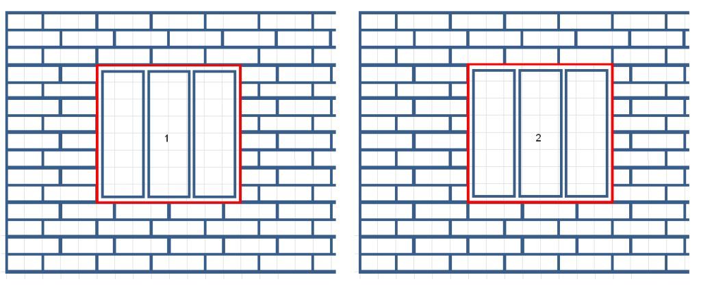

vickov Опубліковано: 19 лютого 2015 Поділитись Опубліковано: 19 лютого 2015 Интересно, кто и как решает вопрос с выбором оптимального варианта при кладке стены из газобетонных блоков? При размере блока 600*200*400 перевязка получается на 200 мм. Первые 4 ряда до окна раскладываются более/менее нормально. Как быть с оконным проемом? Например, оконный проем 1600*1600 в помещении шириной 3000, имеющем наружную стену. Если привязываться к размеру блоков, то проем получается на расстоянии 600 от стены или 800 от стены. При этом, в одном случае придется резать блок и использовать часть блока размером 200*200*400, в другом случае 400*200*400. Какой вариант более приемлем? Для моей планировки есть разница, потому что максимальное кол-во окон на фасадной стене и противоположной. Посилання на коментар Поділитися на інших сайтах More sharing options...
Hordi Опубліковано: 19 лютого 2015 Поділитись Опубліковано: 19 лютого 2015 Какой вариант более приемлем? Приемлим вариант, который предлагает проект, т.к. при сдвижке проёма даже на 10 см может ухудшиться восприятие фасада. Газобетон - не тот материал, с которым нужно заморачиваться - он легко режется как вдоль, так и поперёк )) Посилання на коментар Поділитися на інших сайтах More sharing options...

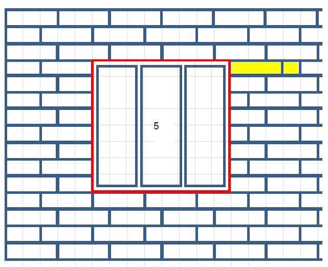

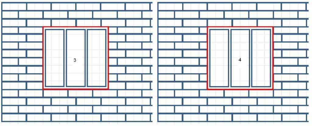

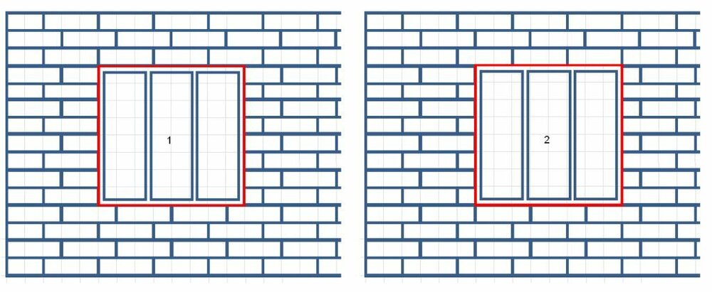

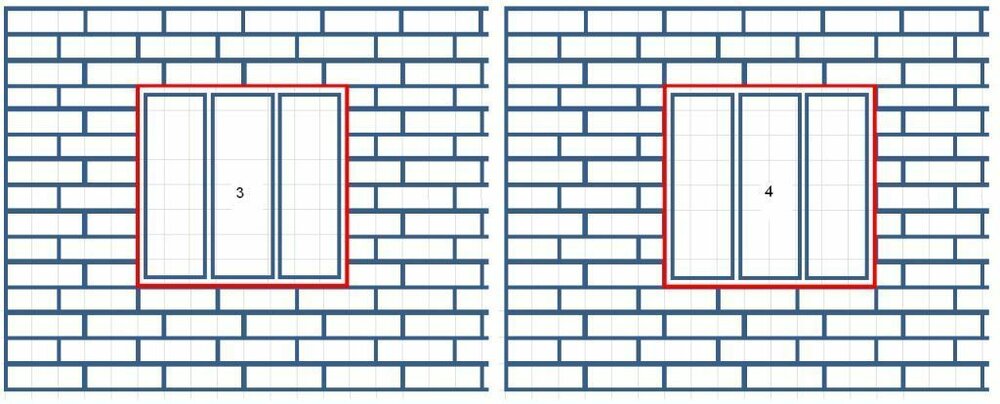

vickov Опубліковано: 19 лютого 2015 Автор Поділитись Опубліковано: 19 лютого 2015 Приемлим вариант, который предлагает проект, т.к. при сдвижке проёма даже на 10 см может ухудшиться восприятие фасада. Газобетон - не тот материал, с которым нужно заморачиваться - он легко режется как вдоль, так и поперёк )) Восприятие фасада у каждого разное. Архитектор в проекте заложил 2-х створчатые окна 1500*1600, а мне хочется 3-х створчатые 1600*1600. В проекте не предусматривается порядок кладки блоков. Вот, например, возможные варианты. Какой из них наиболее правильный и рациональный? Посилання на коментар Поділитися на інших сайтах More sharing options...
vickov Опубліковано: 19 лютого 2015 Автор Поділитись Опубліковано: 19 лютого 2015 Берите 200*200*400 будет ближе! В эксплуатации будет удобнее. Что значит, берите 200*200*400? Блок имеет размер 200*400*600. Из представленных выше 4-х вариантов я бы выбрал 5-й. Аргументы следующие - опирание перемычки на целый блок. Какие еще будут варианты и предложения? Посилання на коментар Поділитися на інших сайтах More sharing options...
vickov Опубліковано: 19 лютого 2015 Автор Поділитись Опубліковано: 19 лютого 2015 Пробовал по-разному размещать окна, двери. Смещал на 200 ммм влево, вправо, все равно получается, что прийдеться использовать в кладке прирезанные блоки размерами и 200*200*400, и 200*400*400. Посилання на коментар Поділитися на інших сайтах More sharing options...
