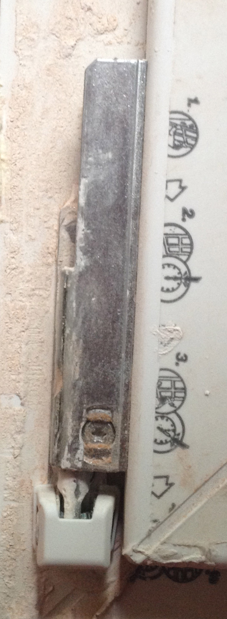

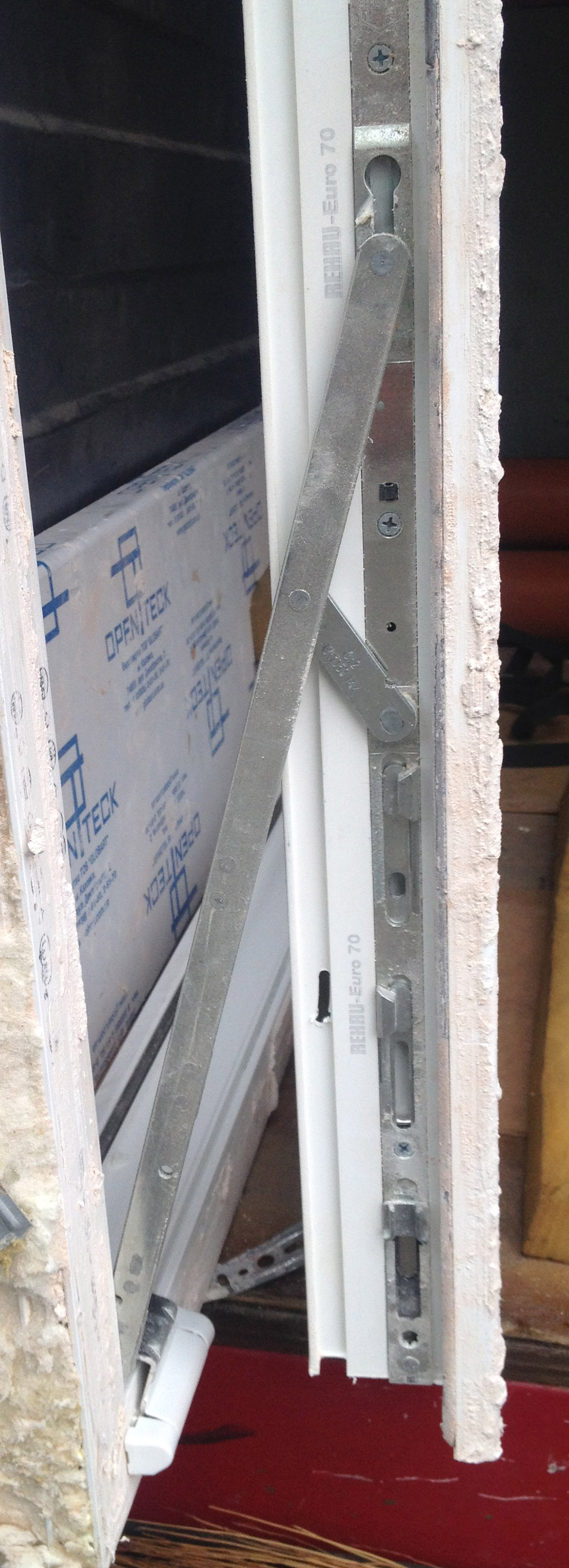

sergsof Опубліковано: 18 лютого 2015 Поділитись Опубліковано: 18 лютого 2015 Изменить можно. Есть нюансы. Остаются отверстия в невидимом месте. Какая фурнитура на окне стоит? Как делать:На раме - переворачуете верх ногами сверлите новые дренажки, пелли меняете местами (в зависимости от фурнитуры может не подойти нижняя откидная ответка и в некоторых штифт с верхней петли не достается так что придется новую верхнюю петлю со штифтом (например Масо). На створке Переставляете фурнитуру, пересверливаете петлю (заделуете отверстия от петли после монтажа их найти будет крайне сложно если правильно заделать). Опять же делаете новые дренажки (в створке) и перепакечиваете пакет. Опытный монтажник сделает это за 30 минут (при условии что ответка подойдет, это можно выяснить по фото или названию и серии фурнитуры) или на производство. По цене будет на порядок дешевле. Если окно поворотное то процедура намного проще. Фото в студию. 1 Посилання на коментар Поділитися на інших сайтах More sharing options...

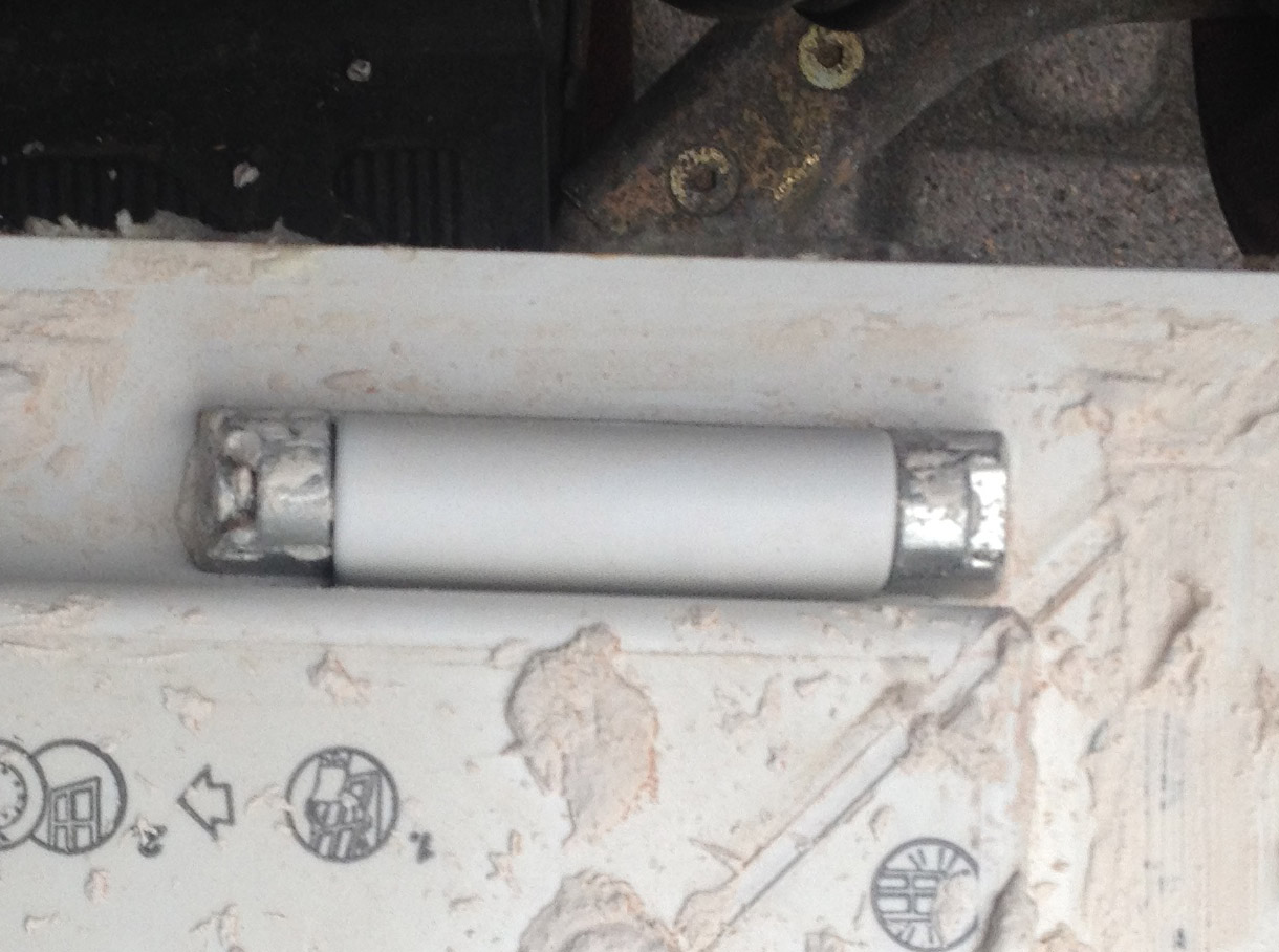

sergsof Опубліковано: 19 лютого 2015 Поділитись Опубліковано: 19 лютого 2015 Сфотографировать торец створки в открытом состоянии и петли. Цену скажу после увиденных фото. Добавлено через 3 минуты касательно пвх масо - меняется откидная запроная планка (33461 или 33460 помоему) остальное применяется всё то же. Если микропроветриваие на ножницах . то появляется зависимость лево/право, Про микропроветривание на ножницах забыл ))) А Вы забыли штифт с петли мако не вытаскивается полностью и если поменять открывние штифт будет засовыватся сверху, а не снизу (это создает не мало трудностей в последствии, даже дырку в потолке когдато сверлил чтобы снять створку))) Посилання на коментар Поділитися на інших сайтах More sharing options...

apxitektop Опубліковано: 19 лютого 2015 Автор Поділитись Опубліковано: 19 лютого 2015 (змінено) Сфотографировать торец створки в открытом состоянии и петли. Цену скажу после увиденных фото. Добавлено через 3 минуты Про микропроветривание на ножницах забыл ))) А Вы забыли штифт с петли мако не вытаскивается полностью и если поменять открывние штифт будет засовыватся сверху, а не снизу (это создает не мало трудностей в последствии, даже дырку в потолке когдато сверлил чтобы снять створку))) Фурнитура maco. Выложил фото. Достаточно этих? Змінено 19 лютого 2015 користувачем apxitektop Посилання на коментар Поділитися на інших сайтах More sharing options...

star_a Опубліковано: 3 березня 2015 Поділитись Опубліковано: 3 березня 2015 А Вы забыли штифт с петли мако не вытаскивается полностью) 100% согласен. нормально не выйдет штифт. Попробовал. Можно выдернуть (типа пружинку), но не рекомедуется. Под декором видно то не будет, но монтажнику петлю крепить иначе. 1 Посилання на коментар Поділитися на інших сайтах More sharing options...
