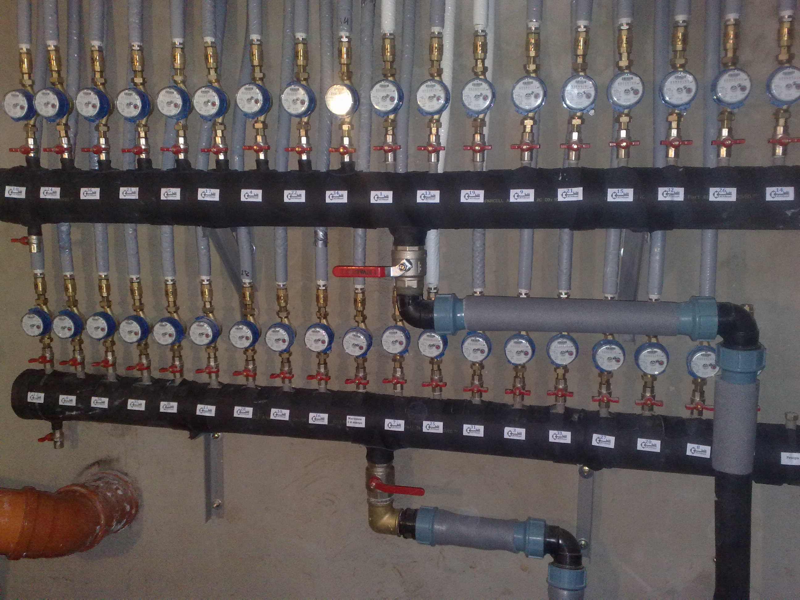

doberR Опубліковано: 17 лютого 2015 Поділитись Опубліковано: 17 лютого 2015 (змінено) Суть проблемы. Счетчики на воду Minomess 12 лет , меняем на Powogaz. У меня три стояка ( ну, с моим щЯстям). У половины счетчиков после замены возле штуцера "висит капля". Т.е. не текут, раз в 3 часа капает. Два разных сантехника пять (!) раз меняли прокладки всех известных им видов. Предположили, что нужны родные штуцеры. Поставили родные. И?.. правильно -капля... Звоню в магазин "Газ-вода", озвучиваю проблему, говорят - быть такого не может, "бабку-шептуху позовите или попа". Ну, тоже решение... А что скажут гуру? Мне пора их опломбировать, а с каплей как-то "не комильфо" Змінено 17 лютого 2015 користувачем doberR Посилання на коментар Поділитися на інших сайтах More sharing options...
naupv Опубліковано: 17 лютого 2015 Поділитись Опубліковано: 17 лютого 2015 Да, там родные американки и их ОСОБЕННЫЕ прокладки. И не упаси Господи потерять хоть одну прокладку! Посилання на коментар Поділитися на інших сайтах More sharing options...
doberR Опубліковано: 17 лютого 2015 Автор Поділитись Опубліковано: 17 лютого 2015 Прокладки были куплены вместе со счетчиками и поставлены сразу. Не те прокладки продали?.. Посилання на коментар Поділитися на інших сайтах More sharing options...
naupv Опубліковано: 17 лютого 2015 Поділитись Опубліковано: 17 лютого 2015 Не те прокладки продали?.. Они красно-коричневые, тонкие и очень твердые. 1 Посилання на коментар Поділитися на інших сайтах More sharing options...
doberR Опубліковано: 17 лютого 2015 Автор Поділитись Опубліковано: 17 лютого 2015 (змінено) Похоже на первые - паронитовые. Были. Капля... Было 2 : паронитовая и резиновая. Капля... Змінено 17 лютого 2015 користувачем doberR Посилання на коментар Поділитися на інших сайтах More sharing options...
naupv Опубліковано: 17 лютого 2015 Поділитись Опубліковано: 17 лютого 2015 Их туго не нужно зажимать. Посилання на коментар Поділитися на інших сайтах More sharing options...
doberR Опубліковано: 17 лютого 2015 Автор Поділитись Опубліковано: 17 лютого 2015 Ага! Их зажимали и дожимали со всей т.скаать...Пасиб. Посилання на коментар Поділитися на інших сайтах More sharing options...
