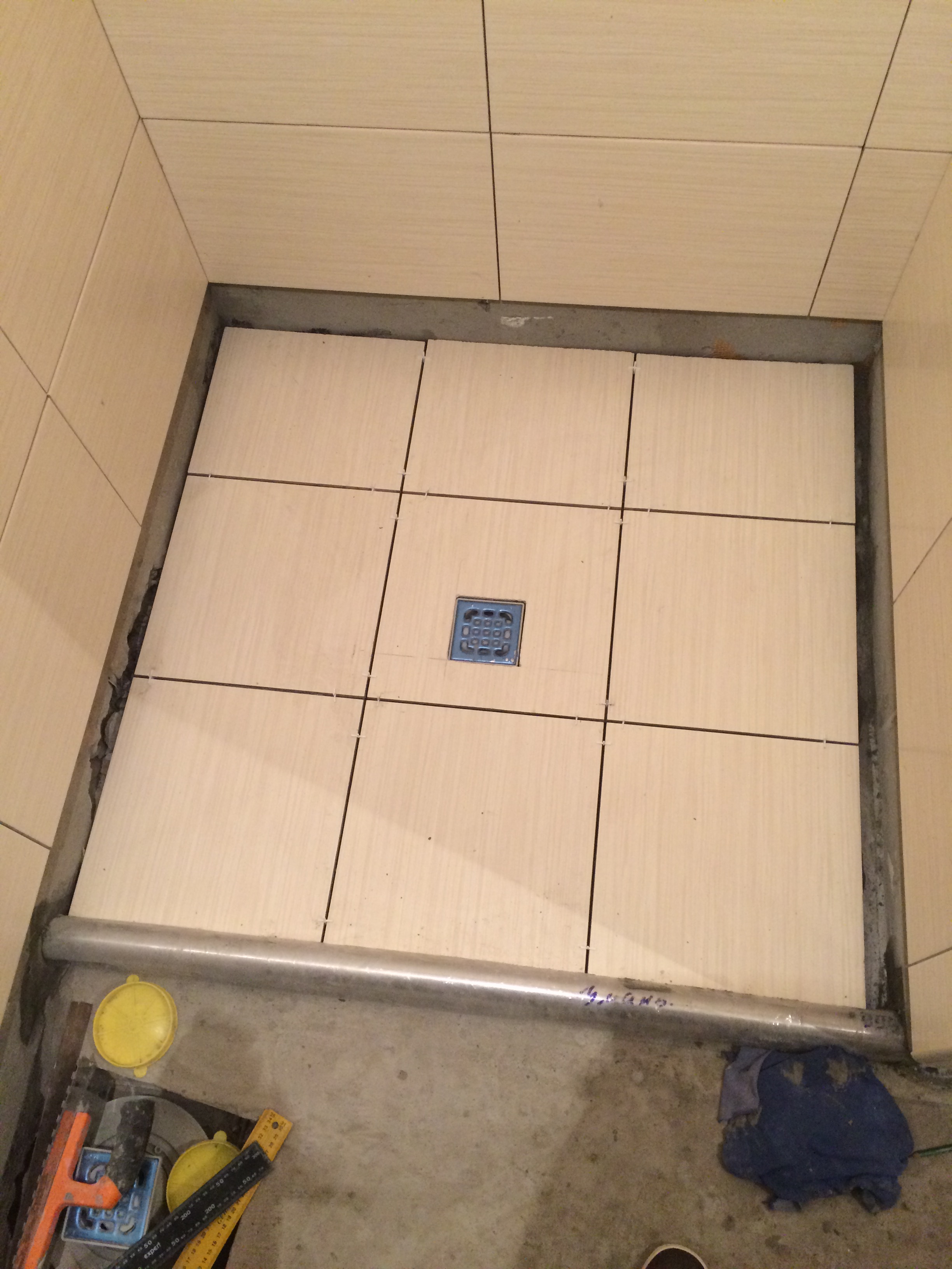

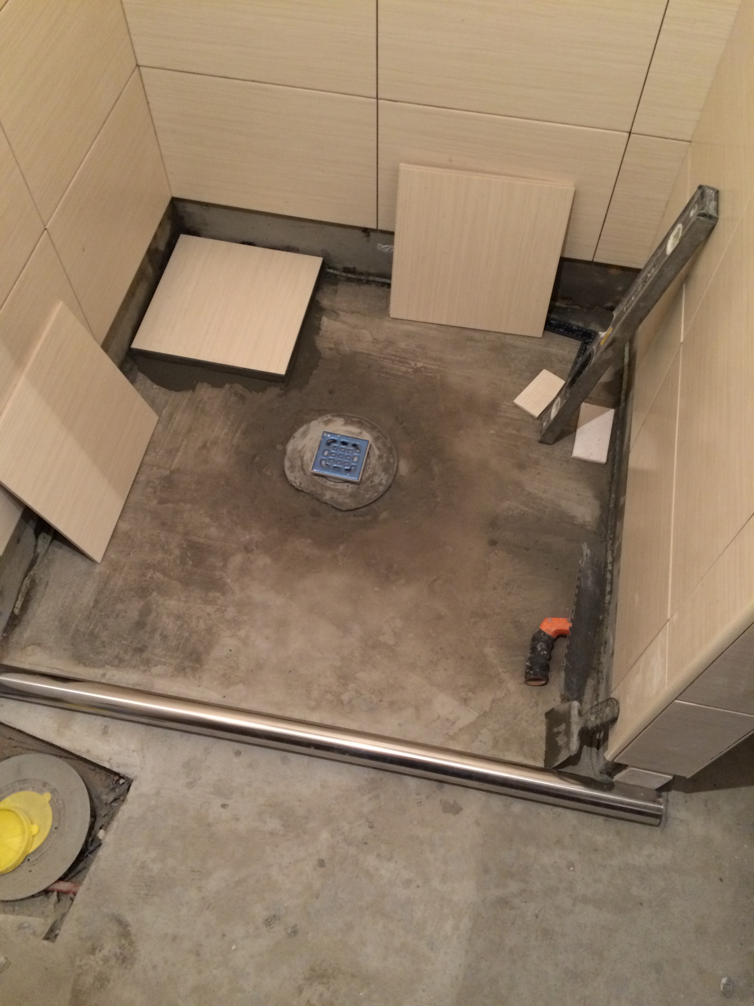

finansist9999 Опубліковано: 13 лютого 2015 Поділитись Опубліковано: 13 лютого 2015 приветствую. Делаю в квартире душевую без поддона. Новостройка, уровень пола позволяет вывести трап виега в центр под ноль. Угол ванной + перестенок с газоблока. Задумался как сделать порожек что бы вода не перетекала? видел такой вариант как на фото - походу это труба из нержавейки. В эпицентре нашел такую (кусок 3м от 400 до 700 грн). По сути нужен метр, затем вмуровать его между плиткой наполовину. Какие еще есть варианты? Посилання на коментар Поділитися на інших сайтах More sharing options...

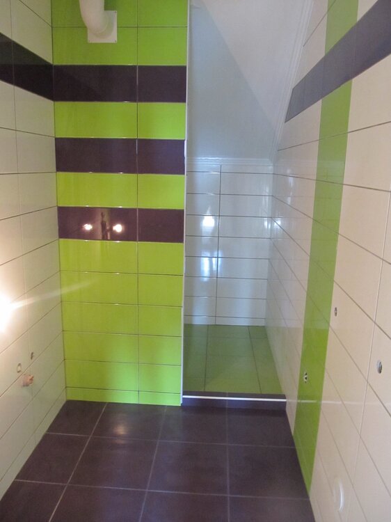

vicit Опубліковано: 13 лютого 2015 Поділитись Опубліковано: 13 лютого 2015 Маю аналогічну душову, довго думав як зробити порожик. В результаті, коли ложили плитку на підлогу, залишили місце від перегородки до стіни на товщину самої перегородки, десь біля 10 см. Потім дві рейки, по 7 см висоти, виставили як опалубку на порожик і залили бетоном( 3-4 мастєрка). Через три дні, з кусків плитки і білого уголка, який залишався, обклали сам застигший поріг. Посилання на коментар Поділитися на інших сайтах More sharing options...

finansist9999 Опубліковано: 16 лютого 2015 Автор Поділитись Опубліковано: 16 лютого 2015 заказал и оплатил уже трубу 2м 720грн. 50.8 2мм блестящая. приедет - выложу фотку. Посилання на коментар Поділитися на інших сайтах More sharing options...

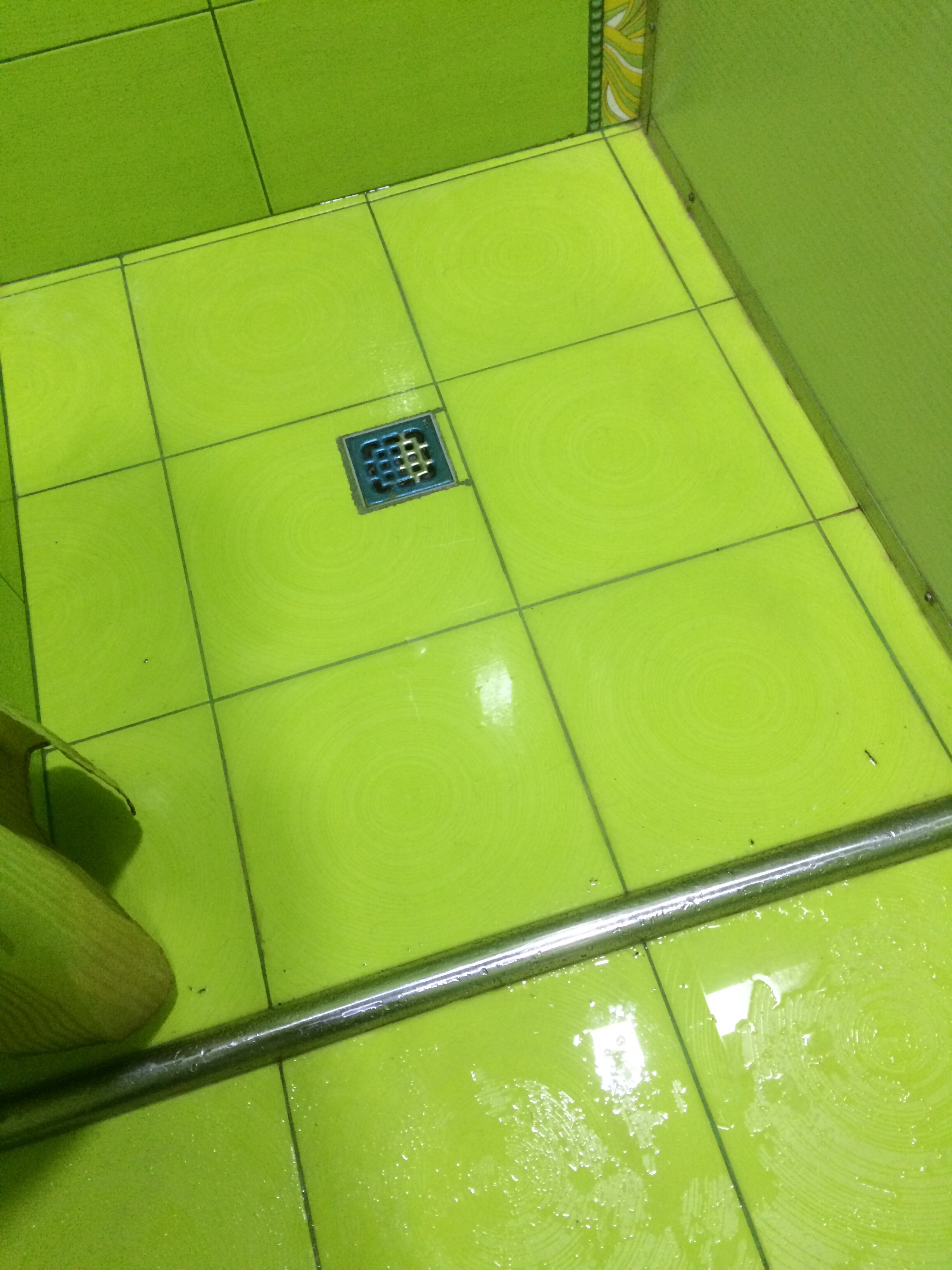

finansist9999 Опубліковано: 16 травня 2015 Автор Поділитись Опубліковано: 16 травня 2015 вот так вот получилось. иттоговые фотки скину позже. Посилання на коментар Поділитися на інших сайтах More sharing options...
finansist9999 Опубліковано: 31 липня 2016 Автор Поділитись Опубліковано: 31 липня 2016 И что эта труба обеспечит невытекание воды ? да. вода не вытекает. шикарный душ получился. жаль квартиру ту уже продал. в следующей буду делать точно так же Посилання на коментар Поділитися на інших сайтах More sharing options...
