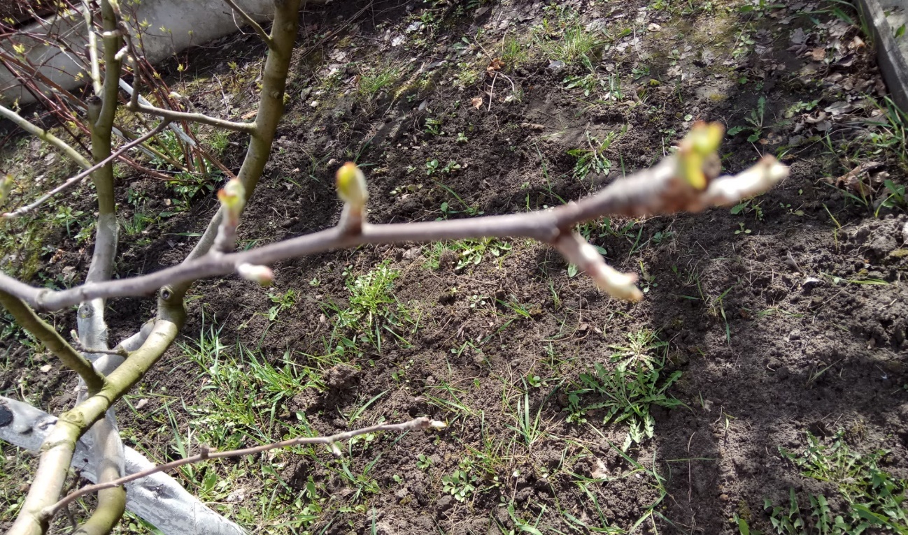

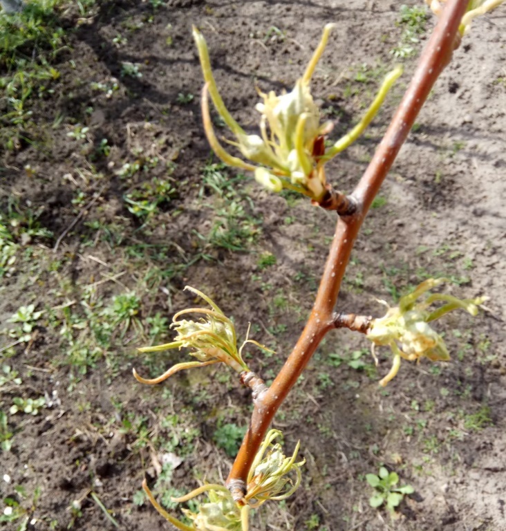

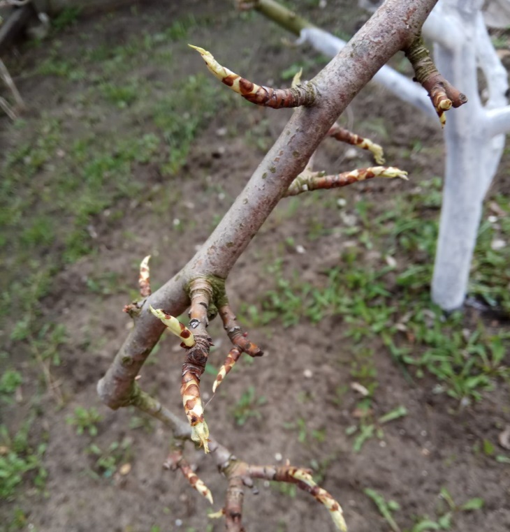

Итак, друзья, запутался. ПОжалуй уточню. Если завтра будет тепло выше +5 и безветренно, естественно не дождливо. Есть ли смысл опрыскивать актарой+хорус? На большинстве деревьев уже зеленый конус
А мне так никто и не ответил.
Но зеленый конус как раз был тогда, сейчас уже на персиках и абрикосах розовый бутон! это , помоему , еще одна обработка!

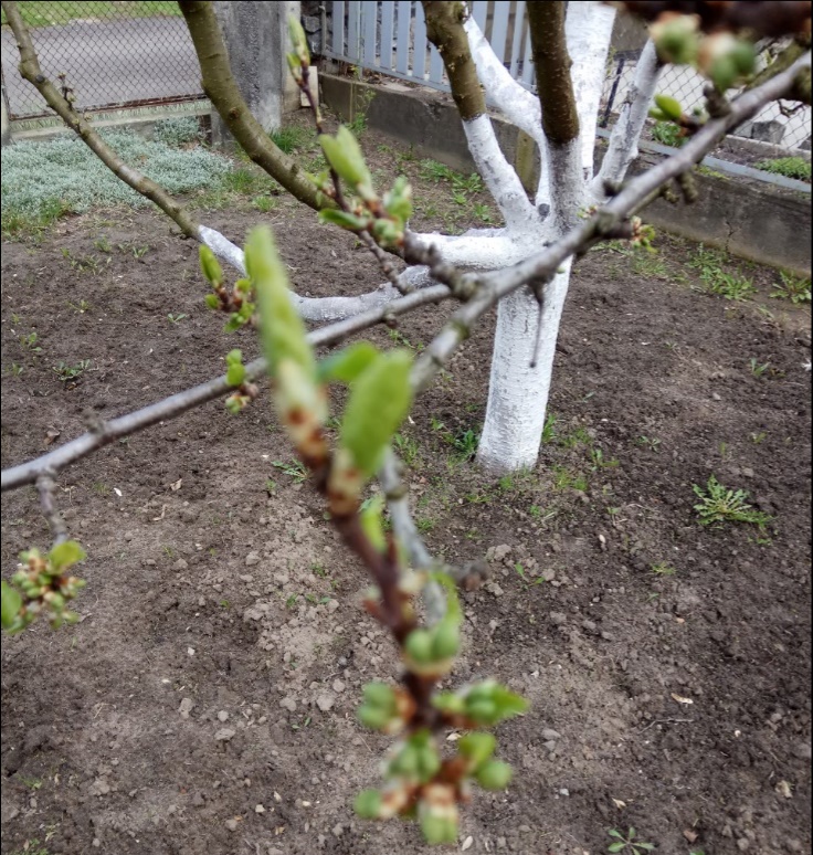

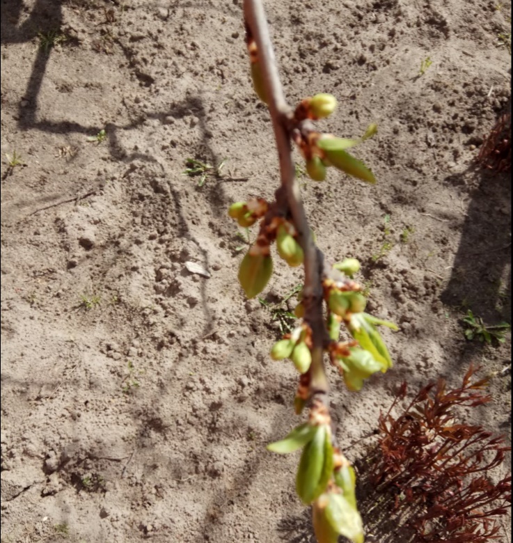

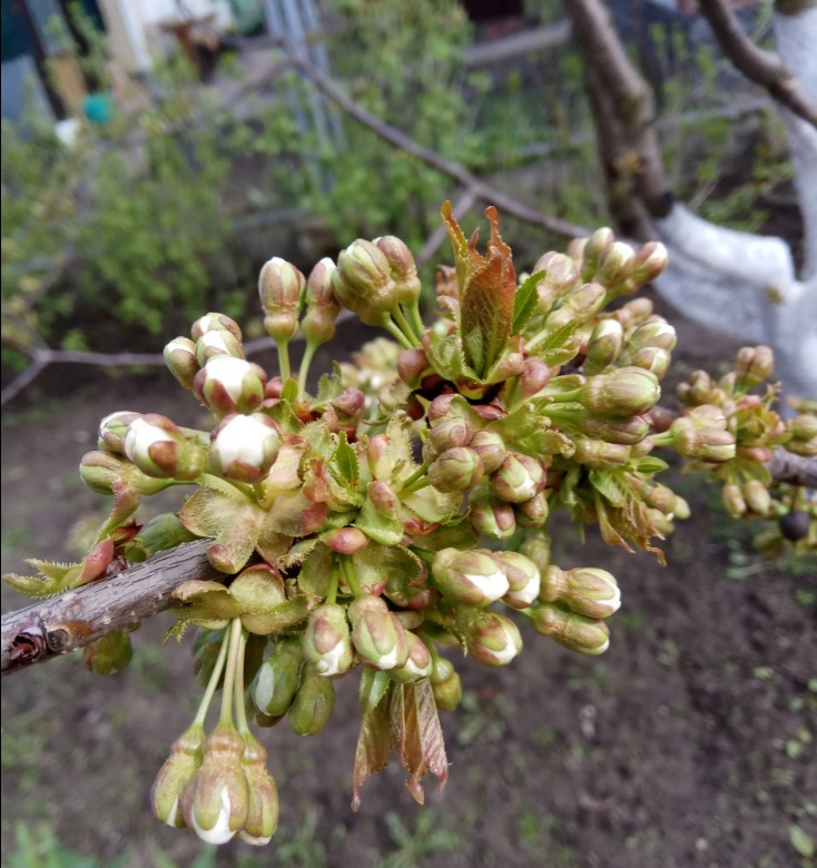

Вишни и черешни (цвета нет, кроме одной черешни):
раньше были обработаны Актара+Хорус;
сегодня обработал Энжио+Хорус (кроме одной черешни, которая уже цветёт).
