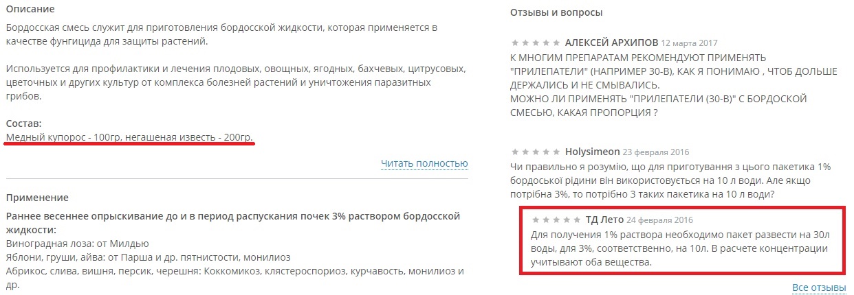

Miracle Опубліковано: 12 березня 2017 Поділитись Опубліковано: 12 березня 2017 На кожен препарат - своя інструкція. В общем так. Было у меня 3 разных пачки (не в еденичном экземпляре) бордоской смеси ( 2 ) и один просто м.купорос. На двух их них было написано 300 гр. Так же было написано что для 1% надо разводить 100 гр. купороса в 5л и 200 гр. извести в 5 л а потом смешивать Для 3% надо 100 гр. купороса разводить в 3 литрах воды и так же известь разводить в 3 литрах воды. Чет я не совсе понял, как в таком случае получается 3х раствор. Дальше. В первом вместо 100 гр купороса 150 грамм, а извести всего около 100. Шок! Во втором, 60 грамм м.купороса но зато 200 грам извести. Развел первый купорос и второй в отдельной таре. Проверил лакмусовой бумажкой стала, если ничего не путаю, оражневой, т.е. рН где-то 2-3. Но, зашкурил гвозь засунул в первый раствор, там где меди больше чем надо, налета медного не обнаружил. Засунул во второй - налет медный был... Почесал голову и ничего не понял )) Третья упаковка, по логике 100 гр м.купороса. Взвесил 67. Мда! И тут обман! В общем поприкидывал, довел смесь до 300 гр купороса и 400 гр извести. опрыскал. и задумался что в магазины надо ходить с весами!!! а может существуют концентрированный набор купороса )))))))))))) 67 грамм которого равно 100 грамм обычного )))))))))))))) скорее всего в будущем буду покупать отдельно купорос и известь! 5 Посилання на коментар Поділитися на інших сайтах More sharing options...
Игорь&Ира Опубліковано: 12 березня 2017 Поділитись Опубліковано: 12 березня 2017 Для 3% надо 100 гр. купороса разводить в 3 литрах воды и так же известь разводить в 3 литрах воды. Чет я не совсе понял, как в таком случае получается 3х раствор. Для 3% надо 100 г медного купороса развести приблизительно в 3,3 л конечного раствора, т.е. купорос в 1,7 л и известь в 1,7 л (всё приблизительно). В первом вместо 100 гр купороса 150 грамм, а извести всего около 100. Шок! Во втором, 60 грамм м.купороса но зато 200 грам извести. Статистика: чем больше выборка, тем результат ближе к идеальному. На 2 набора у Вас 210 г медного купороса и 300 г извести - и это правильно. Но, зашкурил гвозь засунул в первый раствор, там где меди больше чем надо, налета медного не обнаружил. Засунул во второй - налет медный был... Почесал голову и ничего не понял Насколько я понял, гвоздь надо засовывать (пишу, а самому смешно ) в общий раствор. Третья упаковка, по логике 100 гр м.купороса. Взвесил 67. Мда! И тут обман! Парами надо брать, парами. и задумался что в магазины надо ходить с весами!!! Вы у продавца спросите насчёт контрольных весов. а может существуют концентрированный набор купороса) 67 грамм которого равно 100 грамм обычного) Существуют: хч, чда, ... . Но это Вам на "Химлаборреактив". Посилання на коментар Поділитися на інших сайтах More sharing options...

Игорь&Ира Опубліковано: 12 березня 2017 Поділитись Опубліковано: 12 березня 2017 А не проще ли сразу в нормального продавца готовой бордоски купить? Она не готовая: там те же 2 пакета. Главное: не задавать лишних вопросов продавцам/консультантам: Посилання на коментар Поділитися на інших сайтах More sharing options...

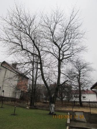

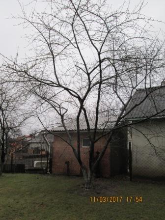

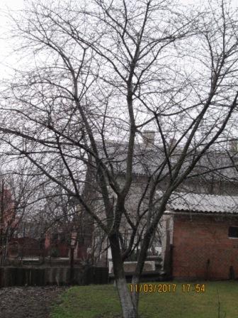

silver8848 Опубліковано: 12 березня 2017 Поділитись Опубліковано: 12 березня 2017 Помогите правильно обрезать старые деревья. Есть три вишни и черешня. С вишень еще можно собрать урожай, а с черешни большая часть на земле, еще и газон загаживают, осенью листву не знаю куда девать. Основная проблема с черешней, цель обрезки - собрать урожай по максимому, то есть получить возможность до него добраться, уменьшить количество опавшей листвы осенью. Первое фото-черешня (высота примерно 10м) Посилання на коментар Поділитися на інших сайтах More sharing options...

Igorias Опубліковано: 12 березня 2017 Поділитись Опубліковано: 12 березня 2017 Основная проблема с черешней, цель обрезки - собрать урожай по максимому, то есть получить возможность до него добраться, уменьшить количество опавшей листвы осенью. Обрежьте рогатку и формируйте с нуля крону. С пня волчки быстро полезут. 1 Посилання на коментар Поділитися на інших сайтах More sharing options...
