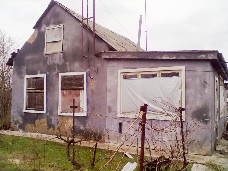

Добрый день! Прошу не пугаться) Решили с мамой купить дачку в пригороде... Нам предложили домик на 12 сотках. Сам участок отличный, но вот домик - весь в трещинах, сами мло что понимаем в этом. Подскажите стоит ли его латать и можно ли как-то его подлечить? ну хотя-бы на время. За ранее огромное спасибо за совет
Cудя по фото, дом стоял с дырой в крыше долго. Стена вся влажная, аж штукатурка отвалилась. Верное решение-сноси строить заново нечто легко-каркасное. Дача то ведь летом нужна будет?

Когда-то мне предлагали такой же домик, выяснилось что фундамент 50 см и сделан из бревен которые уже прогнили и на них залит бетон из битого красного кирпича, гидроизоляции нет, исправить положение невозможно, проще снестии построитьна том же месте новый дом (проект можно не переделывать), а вообще посоветую видео о причинах возникновений трещин
нет смысла ремонтировать
Думаю что нет.
Я не спец в таких вопросах, но визуально состояние ШВАХ.
