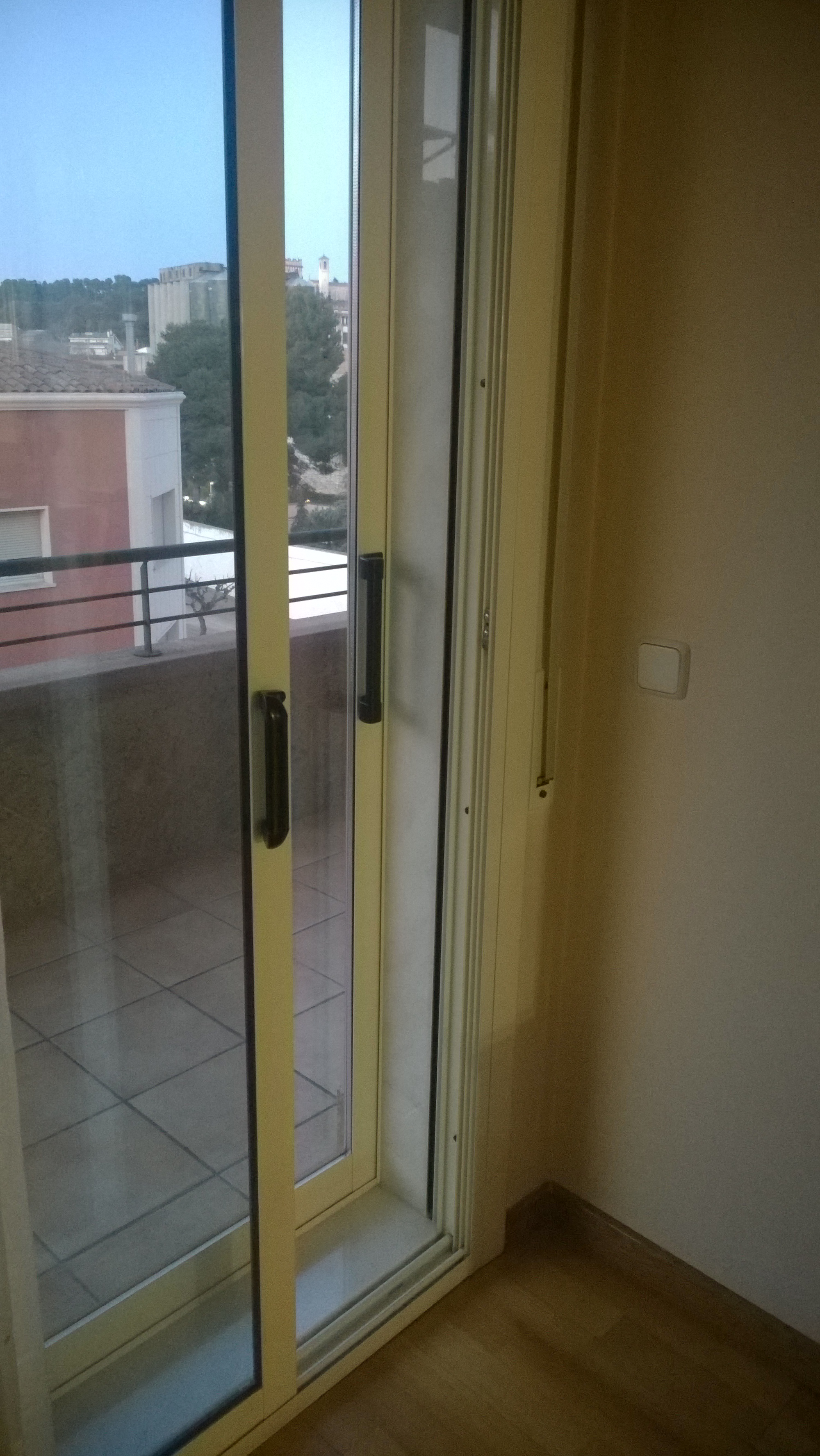

bomzh Опубліковано: 13 лютого 2015 Поділитись Опубліковано: 13 лютого 2015 Вот и я об этом Возможно, ситуация другая, когда окна в пол и во всю стенку, но такого опыта нет Поділюсь з вами досвідом. Поставив самий дешевий двійний пакет розсувних дверей , а між ними "ролери" ( чи як вони там називаються???) . Між дверми білий мрамир. І тепло. І сухо. І тихо. 1 Посилання на коментар Поділитися на інших сайтах More sharing options...
Татьяна5 Опубліковано: 13 лютого 2015 Автор Поділитись Опубліковано: 13 лютого 2015 Поділюсь з вами досвідом. Поставив самий дешевий двійний пакет розсувних дверей , а між ними "ролери" ( чи як вони там називаються???) . Між дверми білий мрамир. І тепло. І сухо. І тихо. не уверена, что мне будет нравится что-то видимое между дверками и особой проблемы я в целом не вижу - повторюсь - есть опыт и такого и такого вариантов, эффект одинаковый Посилання на коментар Поділитися на інших сайтах More sharing options...
bomzh Опубліковано: 13 лютого 2015 Поділитись Опубліковано: 13 лютого 2015 Виглядае ось так: 4 Посилання на коментар Поділитися на інших сайтах More sharing options...
Татьяна5 Опубліковано: 13 лютого 2015 Автор Поділитись Опубліковано: 13 лютого 2015 вполне себе вариант , для того, кому подходит внешний вид Посилання на коментар Поділитися на інших сайтах More sharing options...
