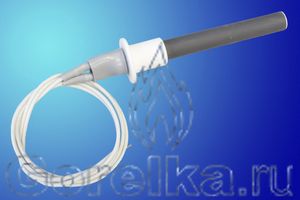

Сегодня заказал тэн у Федякина Просто уху елЪ от цены - 630 гривасов :-(

Ничего,взял на всяк выпадок т.к. горелку взял б\у с хорошим пробегом,неохота в мороз ждать передачку с Днепра.:D
А есть какая-та фотка или спецификация на тен, может на авторынке его можно найти дешевле? :lol:

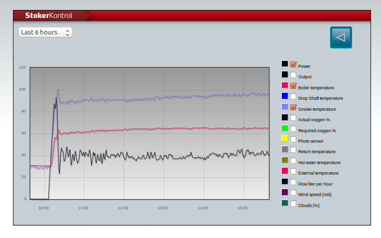

Состояние горелки сейчас:
Время шнека бункера - 9 (с корейским двигателем)
Воздух - 35 %
Режим - 19
Т котла - 75 (до этого была 65)
Горелка работает седьмой день. Дом (220 м. кв.) до этого не отапливался и имел температуру 10-12 град.
Обходил все базары,ничего не нашел. получу на НП завтра, выложу фотку. могу сказать по параметрам - толщина 10мм. длина общая 45-50см. между клемами 5-6 см. сопрот 95 ом на холодную.
Это троллинг такой, там в горелке запчасти со всего совкоавтопрома :) Но ТЭН не думаю что из авто. Свечу накала от ЗиЛа разве что применить :)
Моторчик подачи шнека горелки у меня навернулся на второй день :(
При том что не работал даже при прямой подаче +12В, а на следующий день заработал, но его все равно поменяли.
Это троллинг такой, там в горелке запчасти со всего совкоавтопрома :) Но ТЭН не думаю что из авто. Свечу накала от ЗиЛа разве что применить :) .
Чего токо не придумали умельцы, чтобы использовать в качестве ТЭНа для пеллетника: и фен, и паяльник, и строительный фен, свечи накала тоже были :D
Поэтому интересно, откуда ноги растут у этого ТЭНа, тем более изначально (в первых версиях) его не было вообще. :beer:
На других форумах встречал информацию о том что этот ТЭН чуть ли не корейский/японский.
Этот шо-ли?
Тогда очень хороший тэн.
Не думаю что это он. Там U-образный с резьбовыми контактами на концах, если я не перепутал с другой деталью.
точно не этот. Но не вижу принципиальных затруднений вкрячить этот.
2 Yevgen
1) все параметры выставляются для любого режима (пауза в работе шнека бункера, время работы внутреннего шнека, воздух, тип пеллет)
2) выбор режима мощности влияет на изменение времени работы шнека бункера и кол-ва воздуха. При этом горелка сама соблюдает заданную вами пропорцию.
3) время работы внутреннего шнека просто должно быть достаточным для перемещения топлива в зону горения. У меня 5 сек.
4) кол-во воздуха настраиваете так : уменьшаете пока не начнет сажеобразование, после чего увеличиваете понемного до исчезновения дыма. В итоге из дымохода должен идти только теплый воздух. Дыма практически не видно.
Воздух - 35 %
Режим - 19
факел должен быть с пол-метра))
Совсем запутался.
Время работы шнеков можно менять только при не рабочей горелке, воздух в процессе. Как в таком случае можно откунфигурить каждый режим? Жаль что нет внятного описания процесса работы и его зависимости от настроек.
Сейчас дыма не видно совсем.
Факел и есть пол-метра, т.к. нужно прогреть холодный дом. И сейчас, после 6и дней, температура +19.
Именно так и есть. Все параметры?до-старта. Только воздух в?процессе
