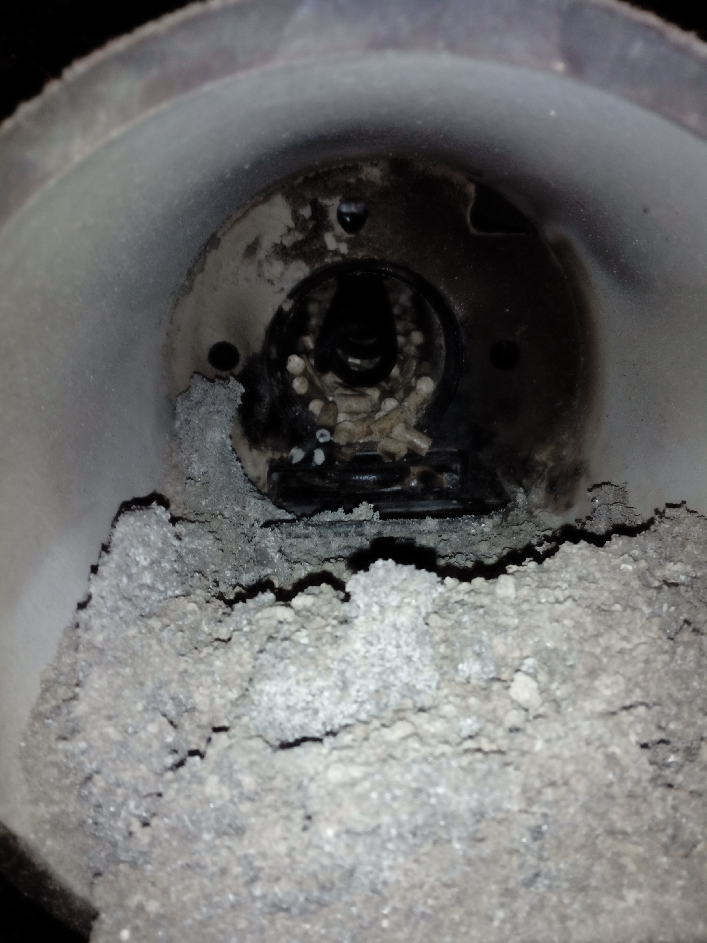

Прошло 2 недели, проблем не выявил. Есть вопрос по пыльности пеллет - могут подвисать в шланге. В бункере буду предусматривать какую-то решетку для сепарации пыли.
Выкладываю актуальную версию чистика. Частота очистки 15. Сейчас сделал пошире, оттестю выложу результат. Чистка это очень здорово!
И кол-во пепла под колосником
Ростислав а из какого материала делали чистик, и как долго он служит? А то я где то читал что они быстро сгорают.
И много ли пепла собирается под колосниками? (теоретически его должно от туда выдувать в процессе работы)
Чистик заводской, износа пока не вижу. Это электрод по нержу, марку не знаю 4- ка. Пепла под колосником за день на фото. Как он туда попадает не знаю.
Купил еще на всяк случай метр нихрома, пока не нужен.
Речь идет о форме, а не о замене. Штатеый он ровный т,е. Ворошилка а не чистилка
Чистик они сначала делали из обычных электродов- сгорал. Из нерж говорят , что тоже расходный материал. Но у агропеллет более агрессивная средства при горении и может быть при больших мощностях угар выше. Судя по всему мне мощность выше 4-5 не понадобится. За 2 недели в пол-силы сгорать даже не начал.

Немного изменил форму чистика. Т.к. оставалась недочищенная полоска (на предыдущих фото слева) сделал его шире. 80мм вместо 70-ти. Результат на фото- после остановки горелки видно, как очищается зона горения. Накапливающиеся коржики постепенно сдвигаются вперед и сваливаются. Частота очистки 35.
Почистил котел, за Две недели, которые можно засчитать за одну при такой погоде. Чистить котел просто кайф:) факельная горелка рулит. Зольник полный, но он у меня маленький 70*300*600мм. Вот столько пепла на отгплении 190 квадратов:)
Еще забавно, что на верхних газоходах почти нет пепла - все оседает ниже т.к. газоходов четыре и они горизонтальные.
В общем горелке больше месяца, принципиальных косяков не нашел, сравнительно ограниченный функционал тоже полностью удовлетворяет - мне кроме горения ничего немнадо, я доволен:)

1) сжег тонну пеллет с момента запуска
2) проблемм не выявил ну никаких, чему очень рад. немного переживал за наш продукт и очень зря:)
3) вопрос с чисткой горелки отпал сам собой - перестал чистить и наблюдал как чистик сбрасывает коржики в зольник, все работает, запускается и пр. Дверцк вообще ненадо открывать, разве что котел чистить
4) после сгорания тонны более-менее качественных пеллет чистик и не подумал сгореть. Работала на уровне 4 из 20-ти
5) вопрос с зависанием пеллет в гибком рукаве (от накопившейся пыли) решился очень просто - немного выпрямил рукав, подняв конец шнека. 5 мин.
6) ввиду маленького зольника (высота 70мм) закуплю древесную пеллету. морочится с высокозольной агропеллетой пока не буду. если кому надо протестировать ее сгорание привозите)) в сезон конечно
вспомнил - кабеля в горелке заходят снизу и сразу в клемник. Сделано все аккуратно, но! Крепление сразу в клемник мне не понравилось своей прочностью - дернув за кабель модно вырвать из клемника или повредить сам клемник.
Поэтому, не мудрствуя лукаво, закрепил кабеля к днищу горелки хомутами на саморезах, метал достаточно толстый , держит хорошо. Кабелей 4 шт - питание горелки, питание подающего шнека, датчик температуры подачи и антена gsm модуля.
смело можно прощаться до следующего сезона!
