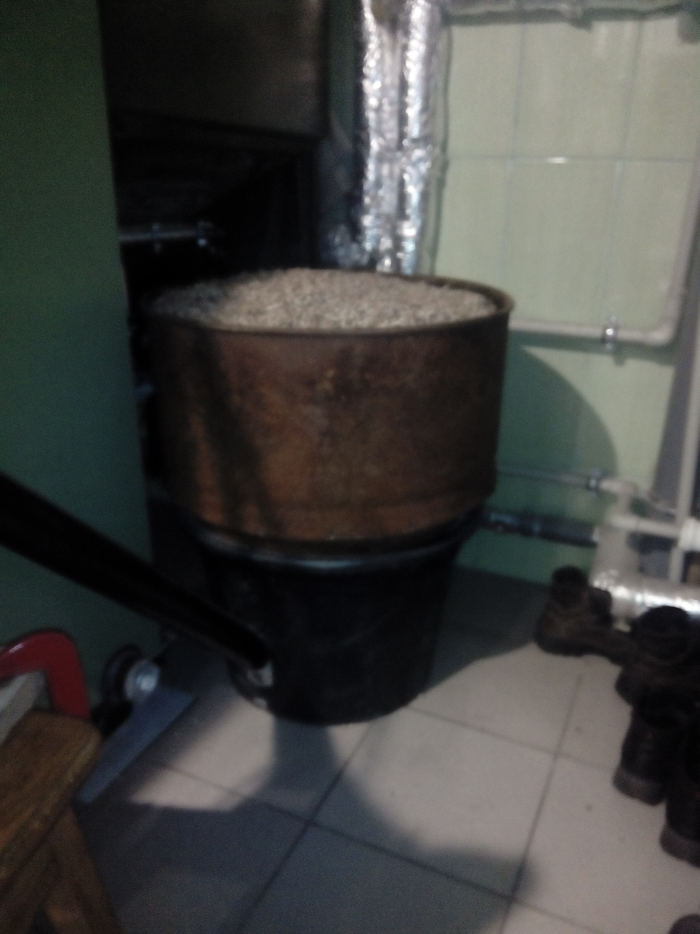

Crazy Опубліковано: 5 березня 2015 Поділитись Опубліковано: 5 березня 2015 .. У меня ... (дымоход 180мм, около 8-9м, утепленный сендвич внутри здания). Ну, это многовато для пеллетника. А стабилизатор тяги есть? .. меня беспокоил процесс гашения горелки.... Обычно при выключении пеллетного горелки вентилятор должен работать минут 10, чтобы догорели все гранулы. Ростислав, Про разряжение ты имеешь в виду, чтоб не было обратной тяги? Меня в этой горелке беспокоит материал гибкого шланга - это должен быть легкоплавкий не токсичный пластик. Должен плавиться в случае возникновения обратной тяги и горения в горелке. Ну, и надо делать бункер с крышкой - герметичный, тоже дополнительная защита от обратной тяги. 1 Посилання на коментар Поділитися на інших сайтах More sharing options...
Oleg9293 Опубліковано: 5 березня 2015 Поділитись Опубліковано: 5 березня 2015 Ну, это многовато для пеллетника. А стабилизатор тяги есть? Обычно при выключении пеллетного горелки вентилятор должен работать минут 10, чтобы догорели все гранулы. Меня в этой горелке беспокоит материал гибкого шланга - это должен быть легкоплавкий не токсичный пластик. Должен плавиться в случае возникновения обратной тяги и горения в горелке. Ну, и надо делать бункер с крышкой - герметичный, тоже дополнительная защита от обратной тяги. Вот и я не пойму почему люди делают бункера без крышки,а тем болие из картона или ОСБи. Посилання на коментар Поділитися на інших сайтах More sharing options...
Crazy Опубліковано: 5 березня 2015 Поділитись Опубліковано: 5 березня 2015 Вот и я не пойму почему люди делают бункера без крышки,а тем более из картона или ОСБи. Крышка - это перестраховка для факельной горелки. Обратная тяга - это больше проблема для реторной горелки. ИМХО, бункер можно делать из чего нравиться :D В чем проблема, если бункер сделан из фанеры, ОСБ, ДВП? Точно не стоит делать бункер из 2 мм листов. Большие бункеры делают и из ткани (мешковина, брезента). Посилання на коментар Поділитися на інших сайтах More sharing options...
Ростислав Опубліковано: 5 березня 2015 Автор Поділитись Опубліковано: 5 березня 2015 Да, именно против обратной тяги. Дымоход делал по требованиям котла, никаких стабилизаторов тяги нет, только кагла. Надо ли прикрывать дымоход...даже не знаю. Как определить избыточную тягу? Очень я сомневаюсь в нетоксичности шланга но учитывая его длину, аж пол-метра, думаю можно забить. Повоняет немного если что. Бункер буду делать с крышкой, хуже не будет Посилання на коментар Поділитися на інших сайтах More sharing options...

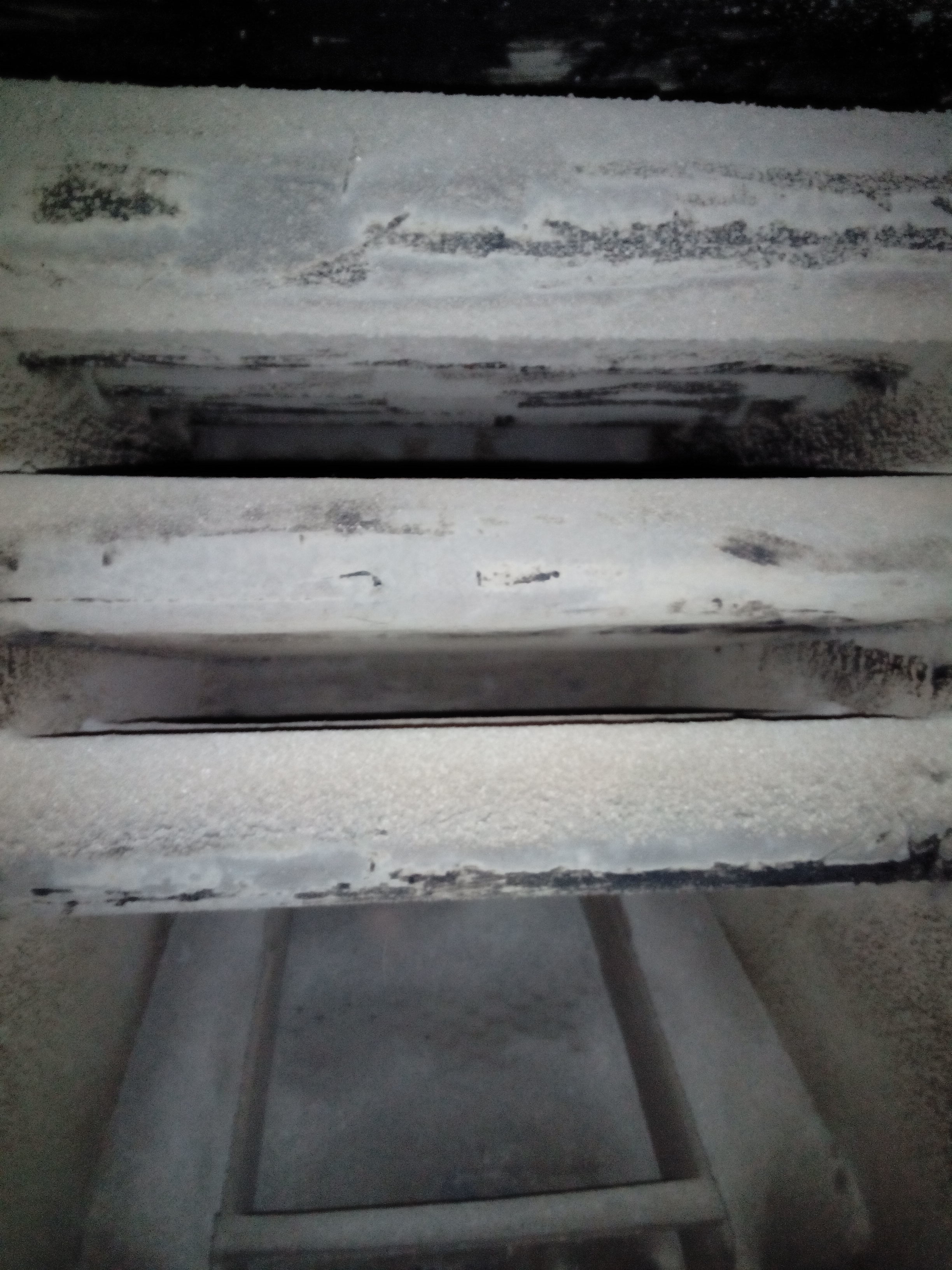

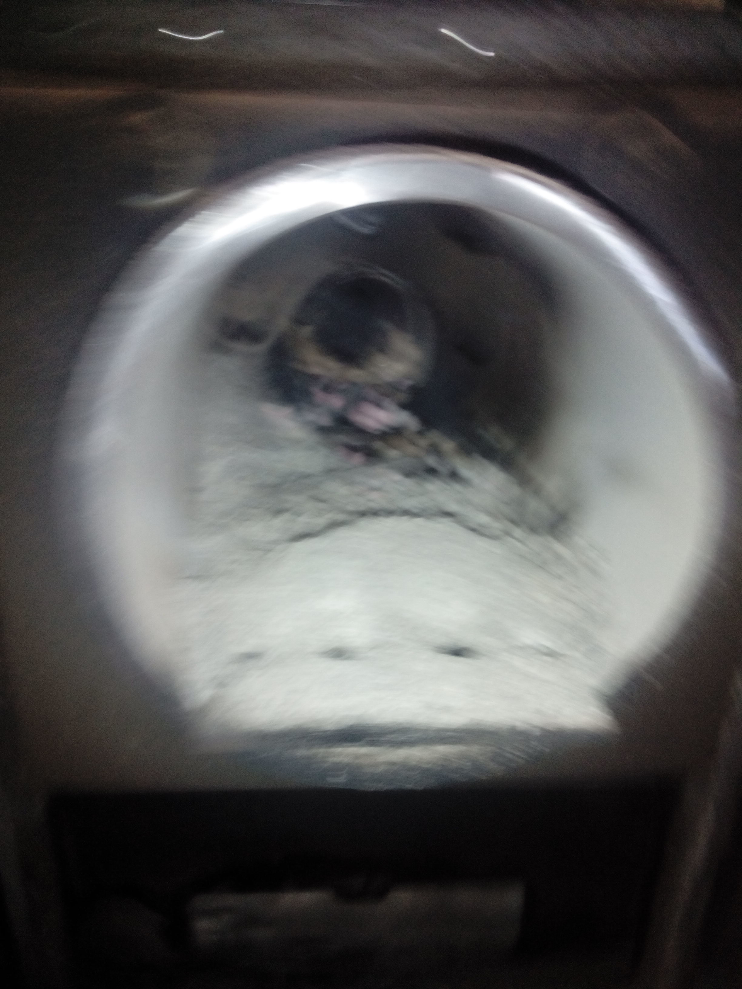

Ростислав Опубліковано: 7 березня 2015 Автор Поділитись Опубліковано: 7 березня 2015 Итак опыт недельной эксплуатации RCE20 1) качество горения хорошее. Не пишу отличное т.к. возможно бывает лучше Ниже выложу фото самой горелки, котла и зольника. Ни какой сажи, только серо-коричневый пепел. Рыхлый коржик образуется, но немного и горелка не встала но разу. Длительную безостановочную работу не проводил - погода не та. 2) надежность - ни одного отказа, ни одного узла. Есть ньюансы с системой очистки, об этом ниже. Единственный вопрос, который меня волнует это нагрев двигателя привода внутреннего шнека. Пока проблемм не было, да и деталь доступная - приводит дворников газели 3) безопасность - проблемм также не было. При тушении все нормально тухнет. Думаю обязательное условие закрытый бункер и какой-то избыток тяги дымохода. 4) обслуживание -чистил горелку каждый вечер (все равно инспекция и настройка чистика). Очень быстро и легко. Пыль и крошка от коржевания. Обязательно чистить под колосником. Все действительно очень легко. Думаю пару дней вполне может проработать без чистки, а с настроенной очисткой тем более. Не заглядывать неделями не получится. Котел чистил после недели работы и это конечно просто удовольствие просто пыль. 5)система очистки- очень хорошо, что она есть. На последнем фото горелки хорошо видно как здорово вычищена зона горения, но не вся горелка! Настроить чистик не просто, т.к. нельзя на заглушеной горелке его включить. Приходилось делать итерацию и видеть результат вечером. Полная фигня. На след неделе отец привезет блокнот питания 12в постоянного тока, возьмусь за чистик серьезно (уберу на время штатное питание, подключу внешнее и найду нужную форму чистика. Сам чистик крепится в деталь (типа коленвала) из алюминия, надо аккуратно с резьбой зажима чистика. Найти эффективную форму чистика нужно т.к. заводская...ну просто вставленный пруток. Они и не скрывают, что оставили это юзеру. 6) настройки - заводские, кроме воздуха (48% вместо 79 на нормальной пеллете) и частота очистка 10 вместо 5 (кратность к подачам топлива). Частоту уменьшил т.к. улучшил его эффективность. Производитель говорит, что на самом деле чистик сделали не для очистки, а для ворошения агропеллет, которые не рассыпаются в пепел и имеют высокую зольность. Пока доволен GSM управление пока не трогал. 1 Посилання на коментар Поділитися на інших сайтах More sharing options...

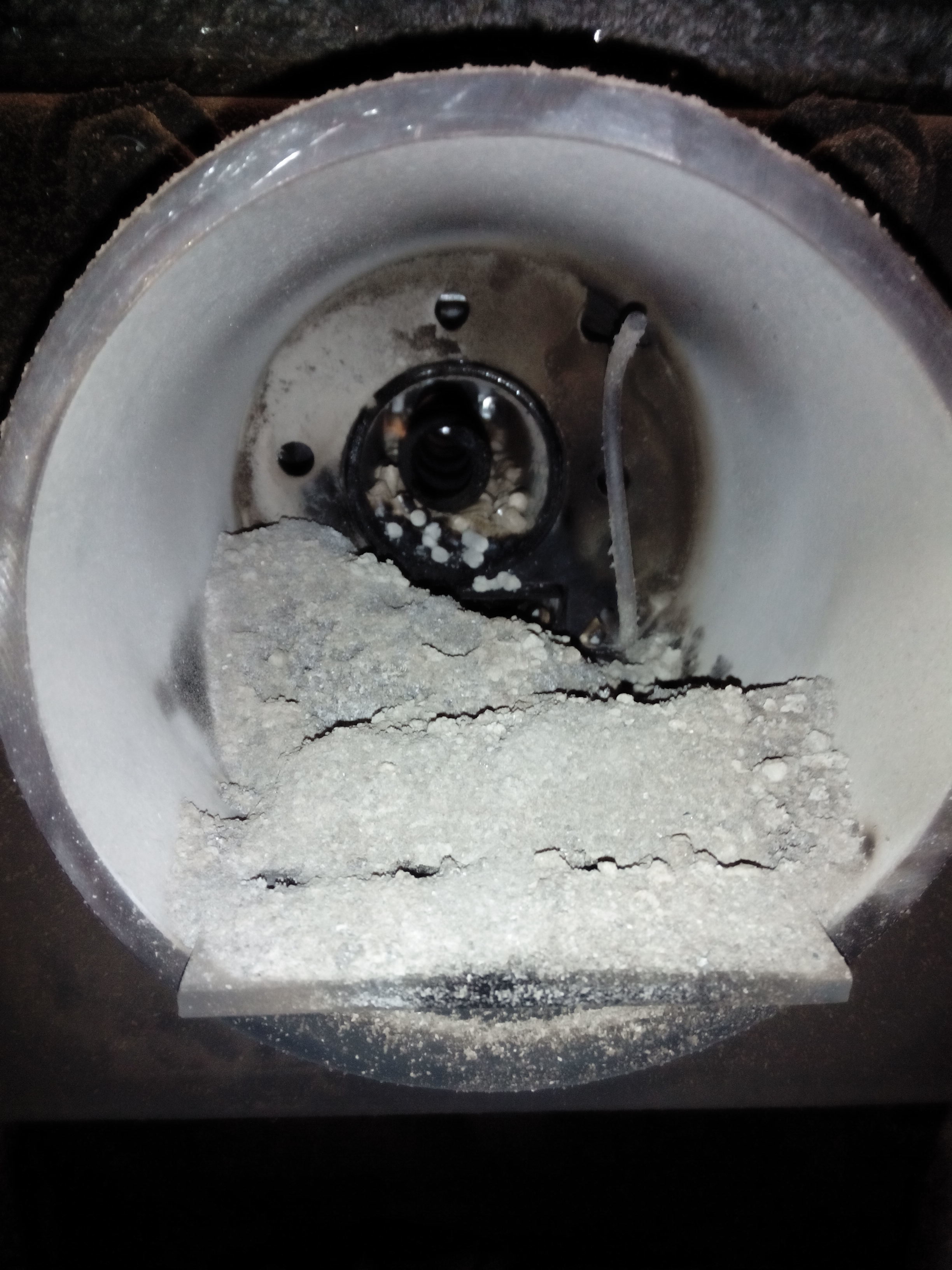

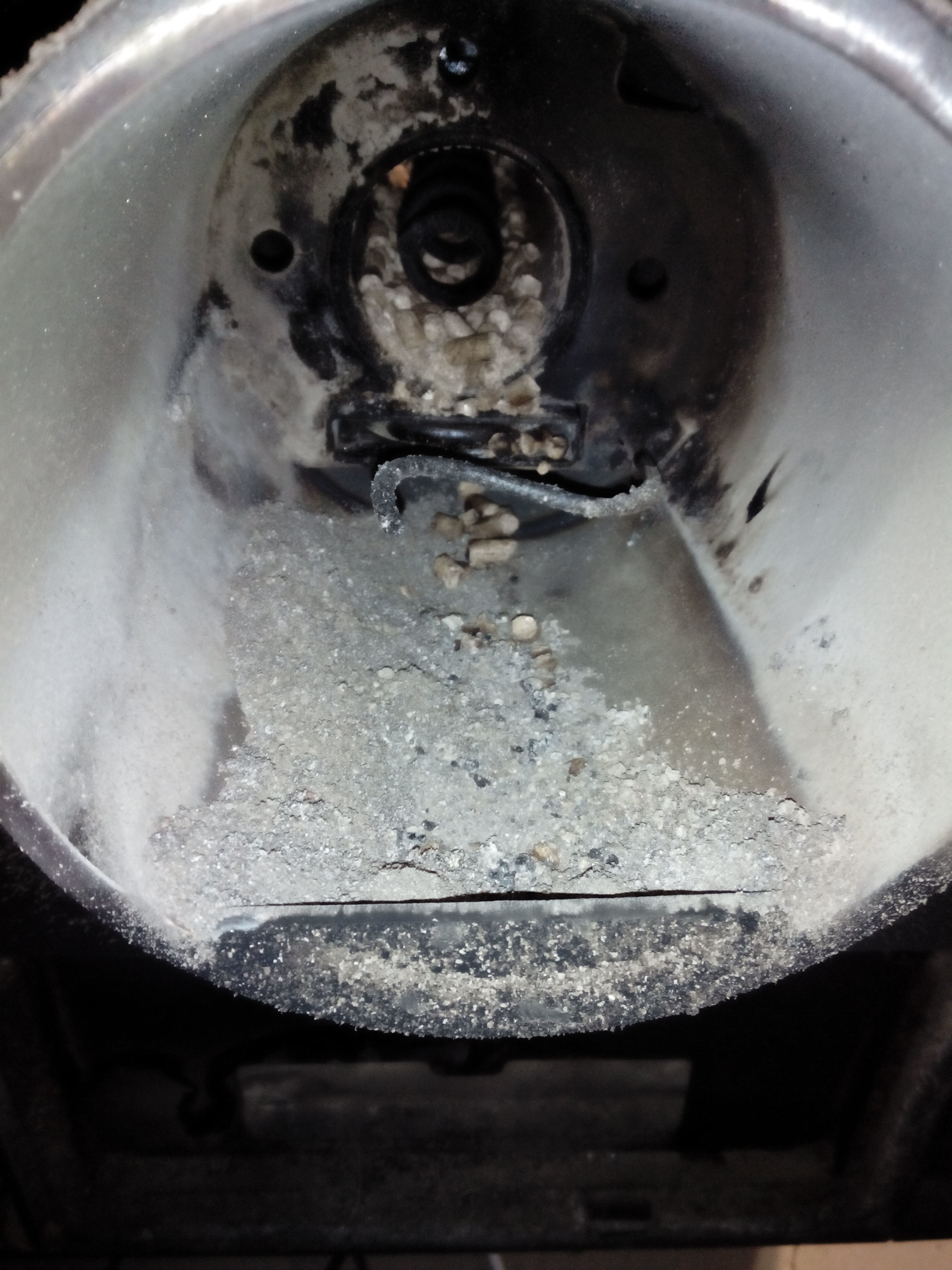

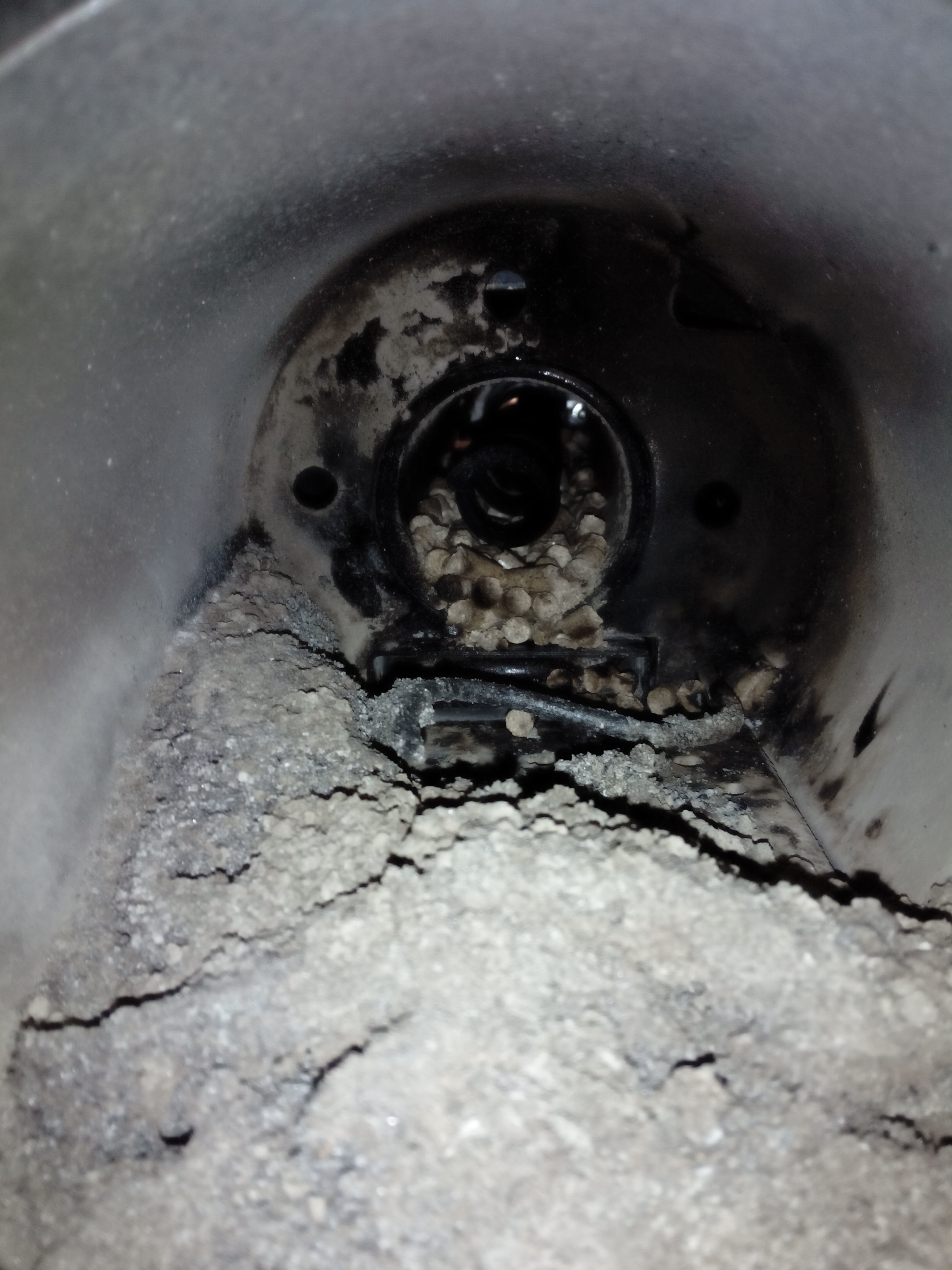

Ростислав Опубліковано: 7 березня 2015 Автор Поділитись Опубліковано: 7 березня 2015 Горелка после недели работы. Загрязнение за один день. Выгорания чистика пока не вижу (электрод по нерж). И фото зольника за неделю. 2 Посилання на коментар Поділитися на інших сайтах More sharing options...
Crazy Опубліковано: 7 березня 2015 Поділитись Опубліковано: 7 березня 2015 Горелка после недели работы. Загрязнение за один день. .... Чем кормим зверя :D? Сейчас дневной расход совсем маловат, у горелки вроде заявлена модуляция - сколько часов в сутки котел работает? 1 Посилання на коментар Поділитися на інших сайтах More sharing options...
Ростислав Опубліковано: 7 березня 2015 Автор Поділитись Опубліковано: 7 березня 2015 (змінено) Чем кормим зверя :D? Сейчас дневной расход совсем маловат, у горелки вроде заявлена модуляция - сколько часов в сутки котел работает? 6-ка деревянная. Качество среднее. В день работает 7-10 часов на уровне 4 из 20. Расход примерно 20 кг в день. 190 м.кв. в доме 21 град. С 1 октября по 7 марта сжег 4100 кг. Это без ГВС. Модуляция прикольная - работает на выставленной мощности, при достижении заданной темп уходит на минимальную мощность ( также выставляется). Это режим фитиль. Есть еще режим старт/стоп и выбор между ними. Змінено 7 березня 2015 користувачем Ростислав 4 Посилання на коментар Поділитися на інших сайтах More sharing options...

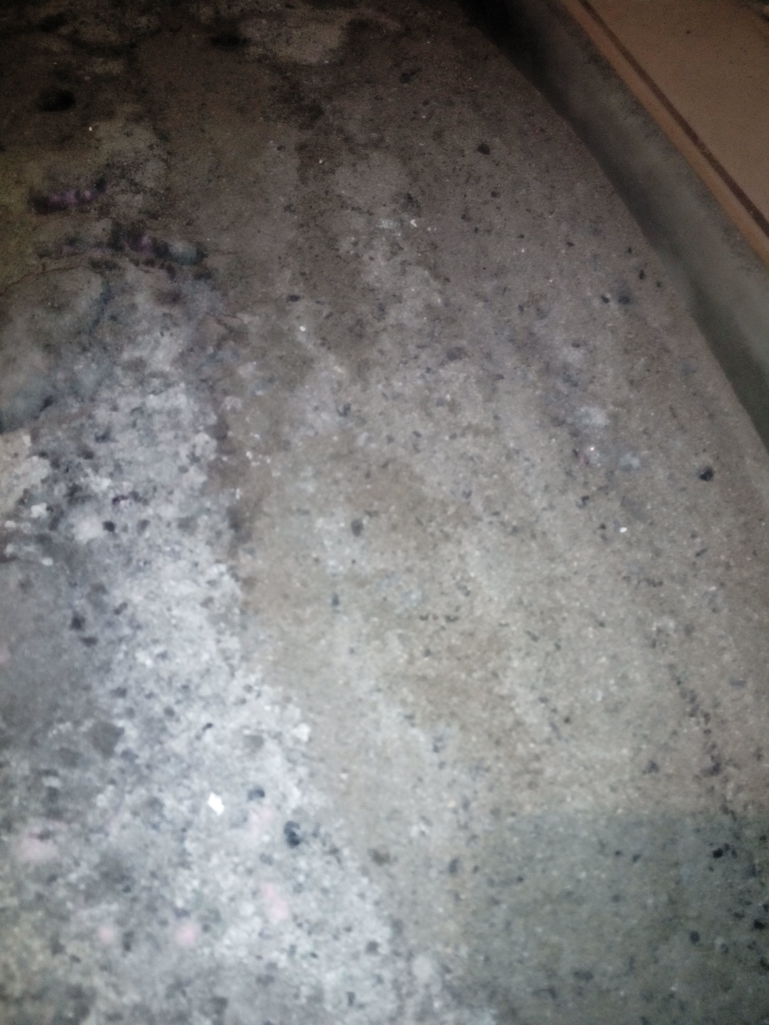

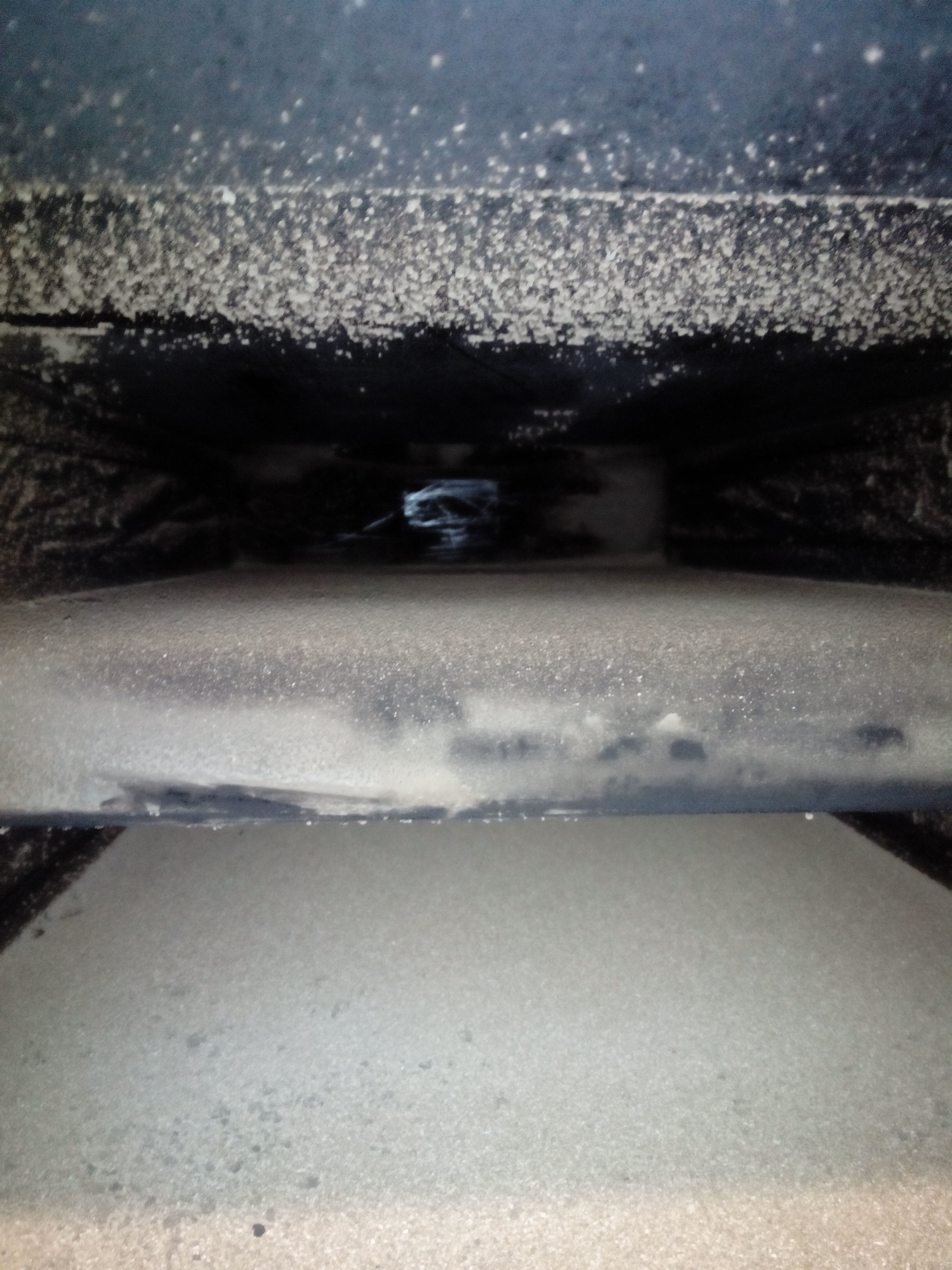

Ростислав Опубліковано: 7 березня 2015 Автор Поділитись Опубліковано: 7 березня 2015 Фото котла после недели работы. Чистил перед запуском горелки, на протяжении недели нет. Горелка дует над колосниками 2 Посилання на коментар Поділитися на інших сайтах More sharing options...

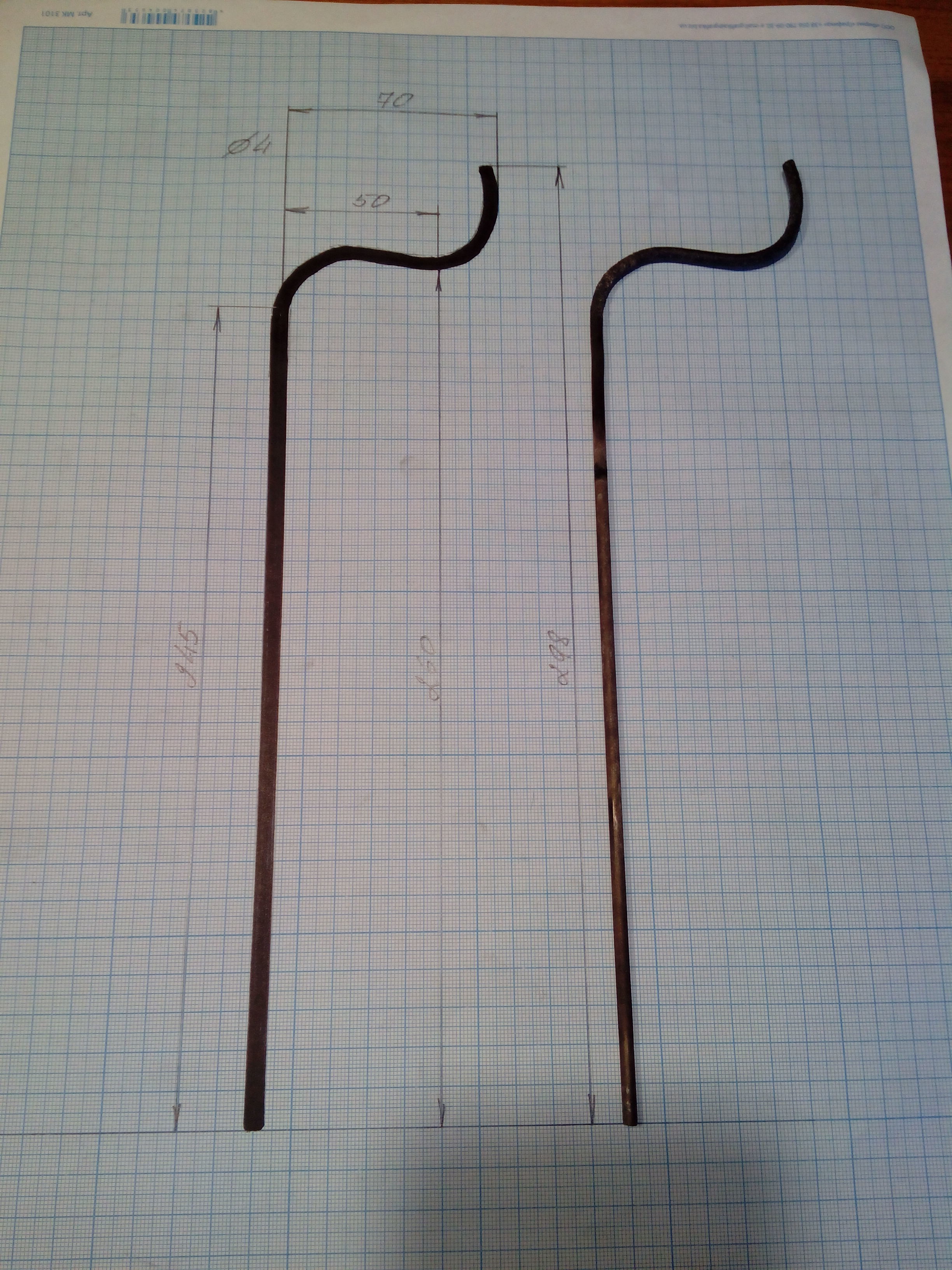

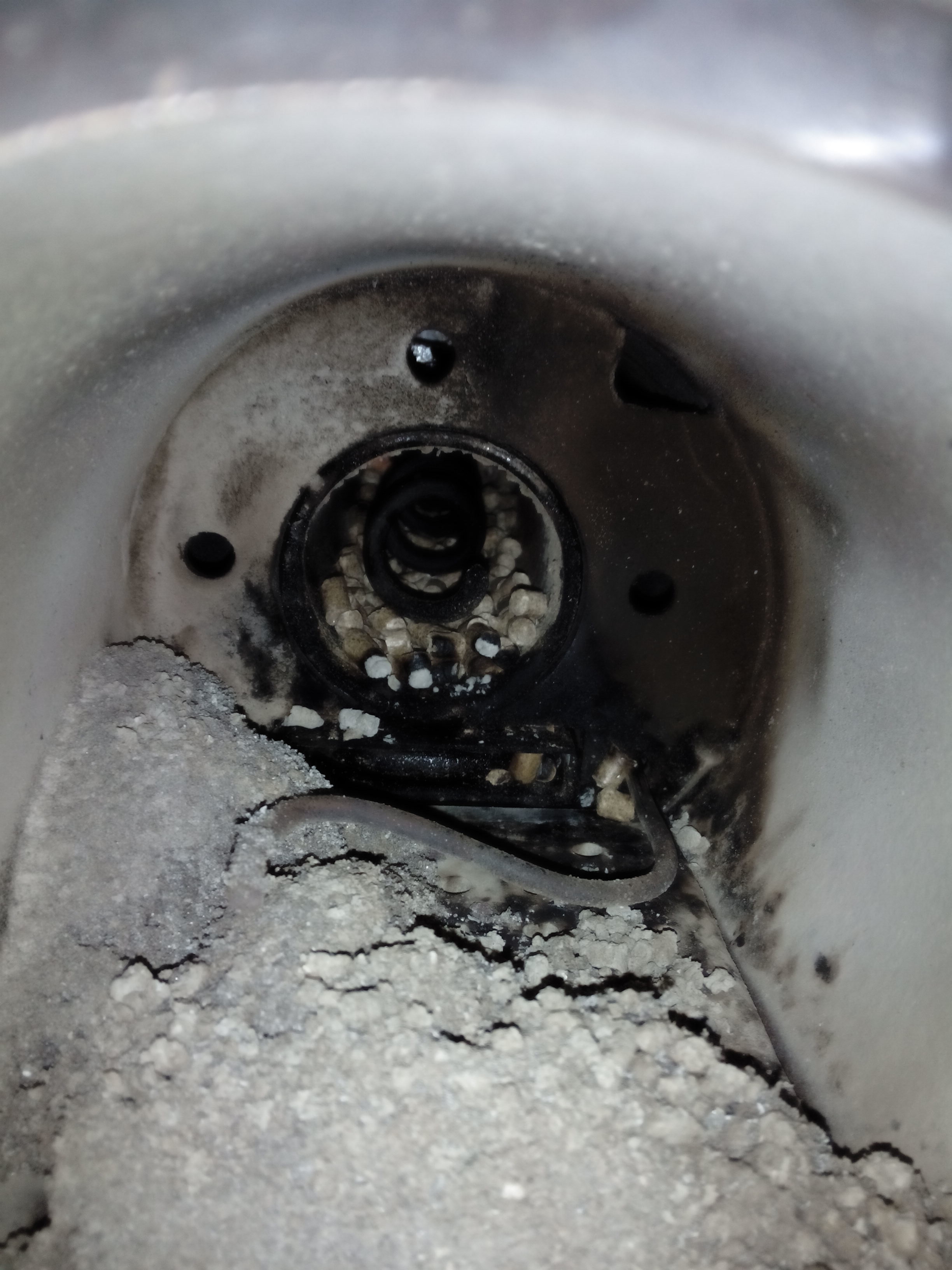

Ростислав Опубліковано: 14 березня 2015 Автор Поділитись Опубліковано: 14 березня 2015 Прошло 2 недели, проблем не выявил. Есть вопрос по пыльности пеллет - могут подвисать в шланге. В бункере буду предусматривать какую-то решетку для сепарации пыли. Выкладываю актуальную версию чистика. Частота очистки 15. Сейчас сделал пошире, оттестю выложу результат. Чистка это очень здорово! И кол-во пепла под колосником 3 Посилання на коментар Поділитися на інших сайтах More sharing options...
