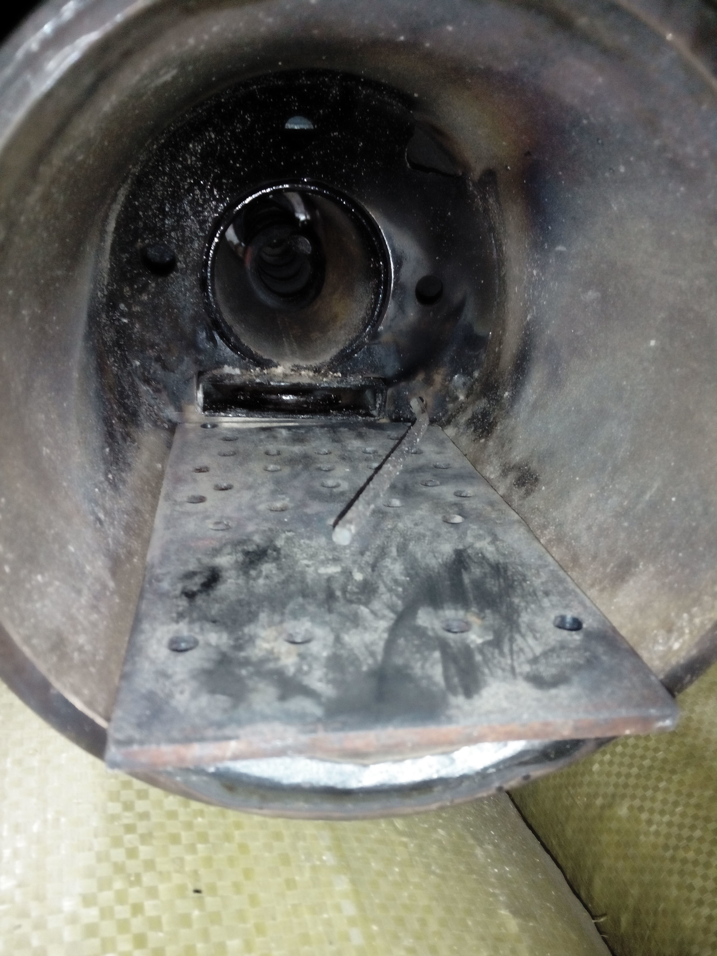

Ростислав Опубліковано: 22 лютого 2015 Автор Поділитись Опубліковано: 22 лютого 2015 Обещал выложить фото чистика 2 Посилання на коментар Поділитися на інших сайтах More sharing options...
Oleg9293 Опубліковано: 22 лютого 2015 Поділитись Опубліковано: 22 лютого 2015 Обещал выложить фото чистика Я что то не понял.Он золу только в лево и право распихивает?А как она будет вываливаться из сопла? Посилання на коментар Поділитися на інших сайтах More sharing options...

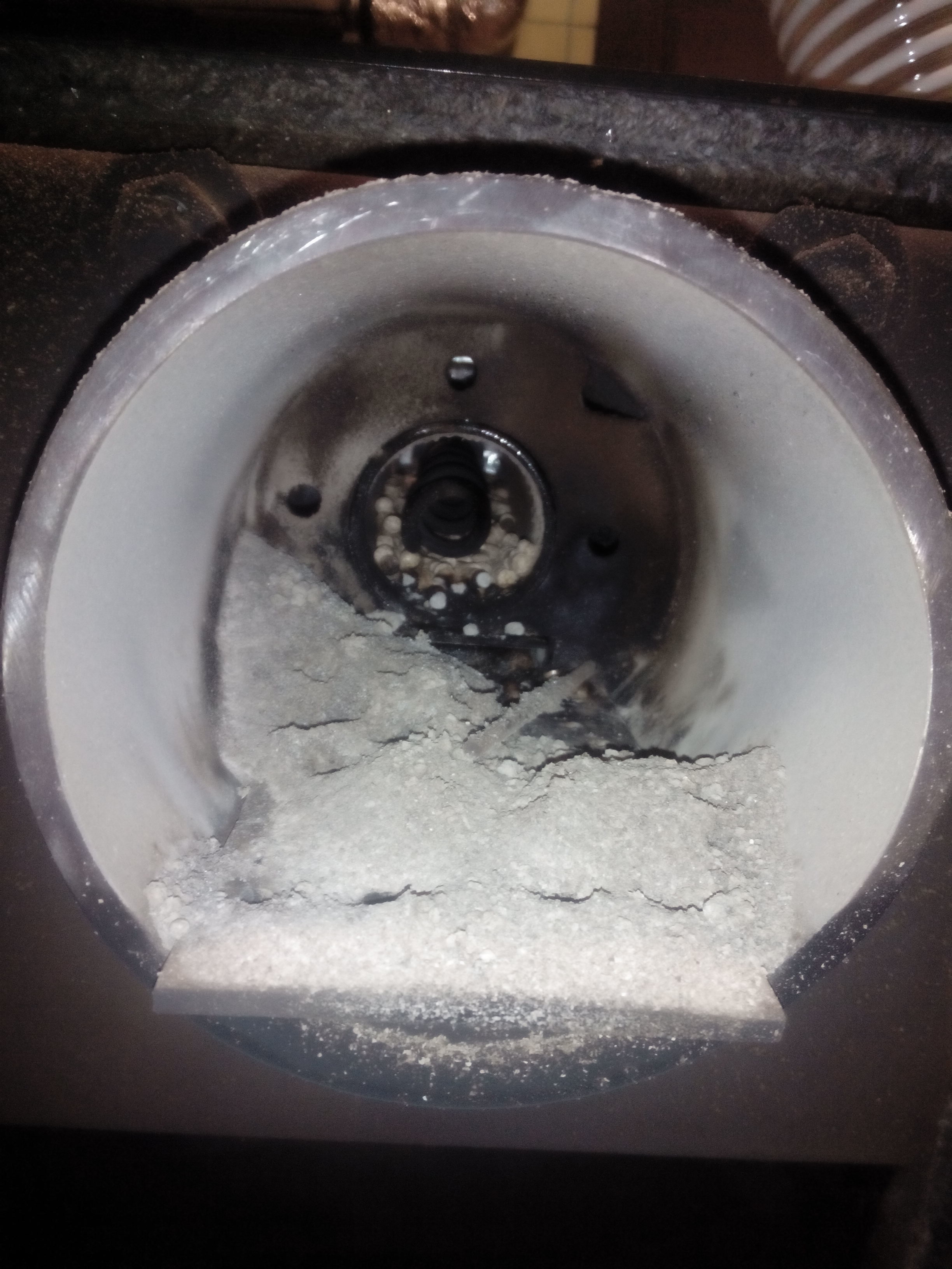

Ростислав Опубліковано: 22 лютого 2015 Автор Поділитись Опубліковано: 22 лютого 2015 Он движется возвратно- поступательно вдоль оси горелки, а благодаря тому, что ось кривошипа привода под углом к горизонту, Траэктория сложная и по горизонтали и по вертикали. Т.е. он ворошит зону горения и подчищает колосник с задаваемой частотой. Постепенно зола сдвигается вперед и сдувается воздухом. Как-то так. Потом постараюсь сделать видео 2 Посилання на коментар Поділитися на інших сайтах More sharing options...

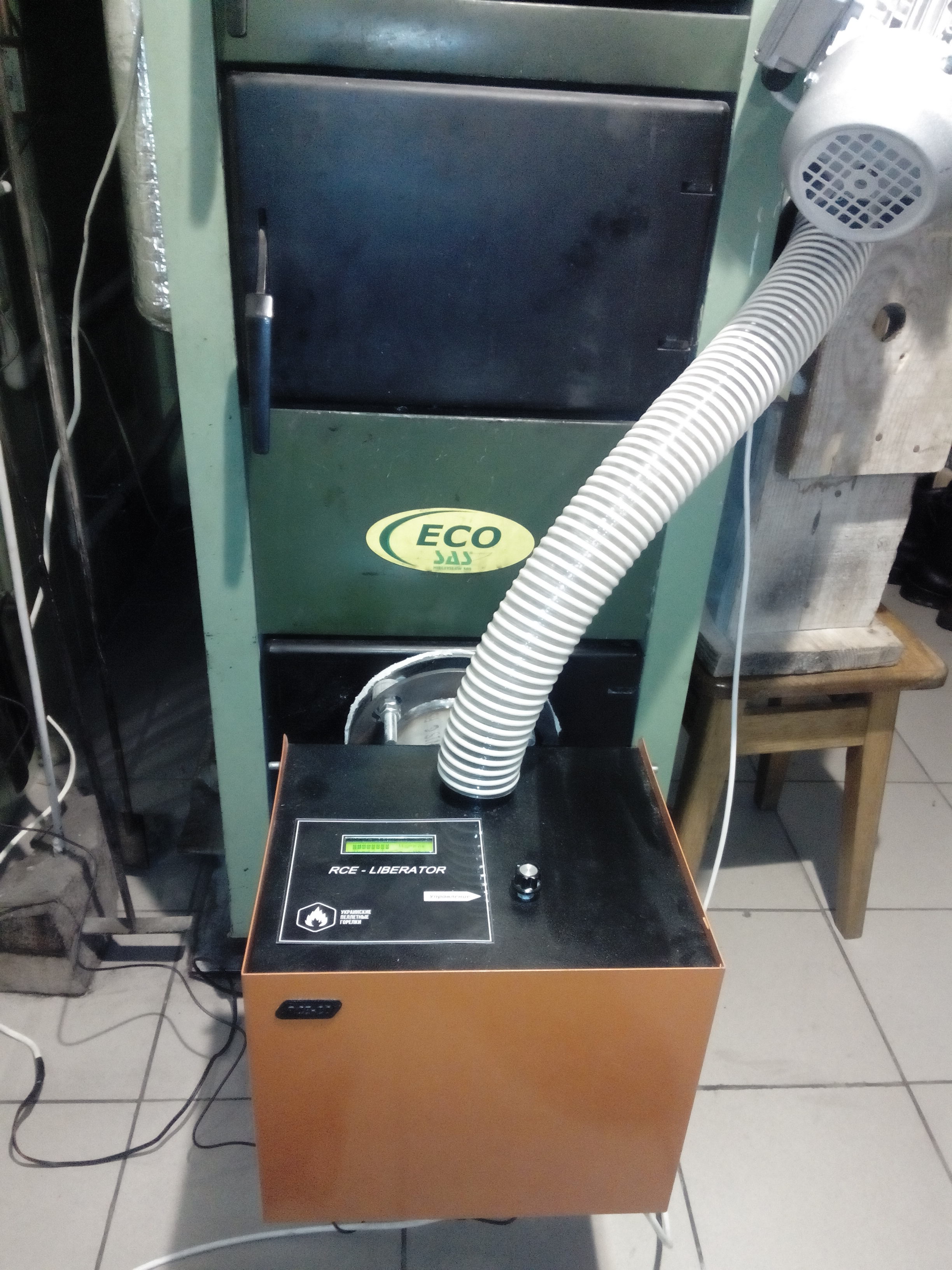

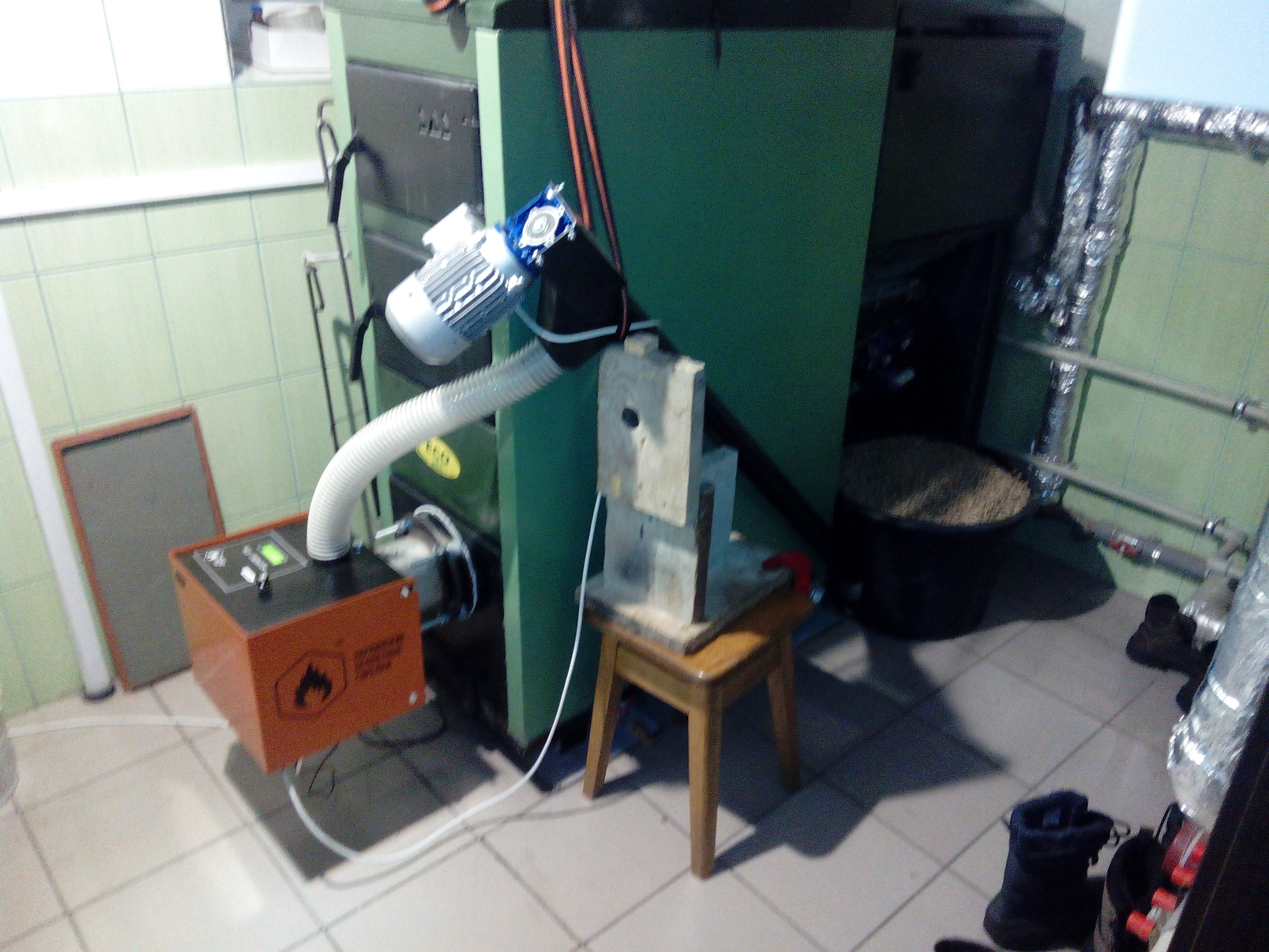

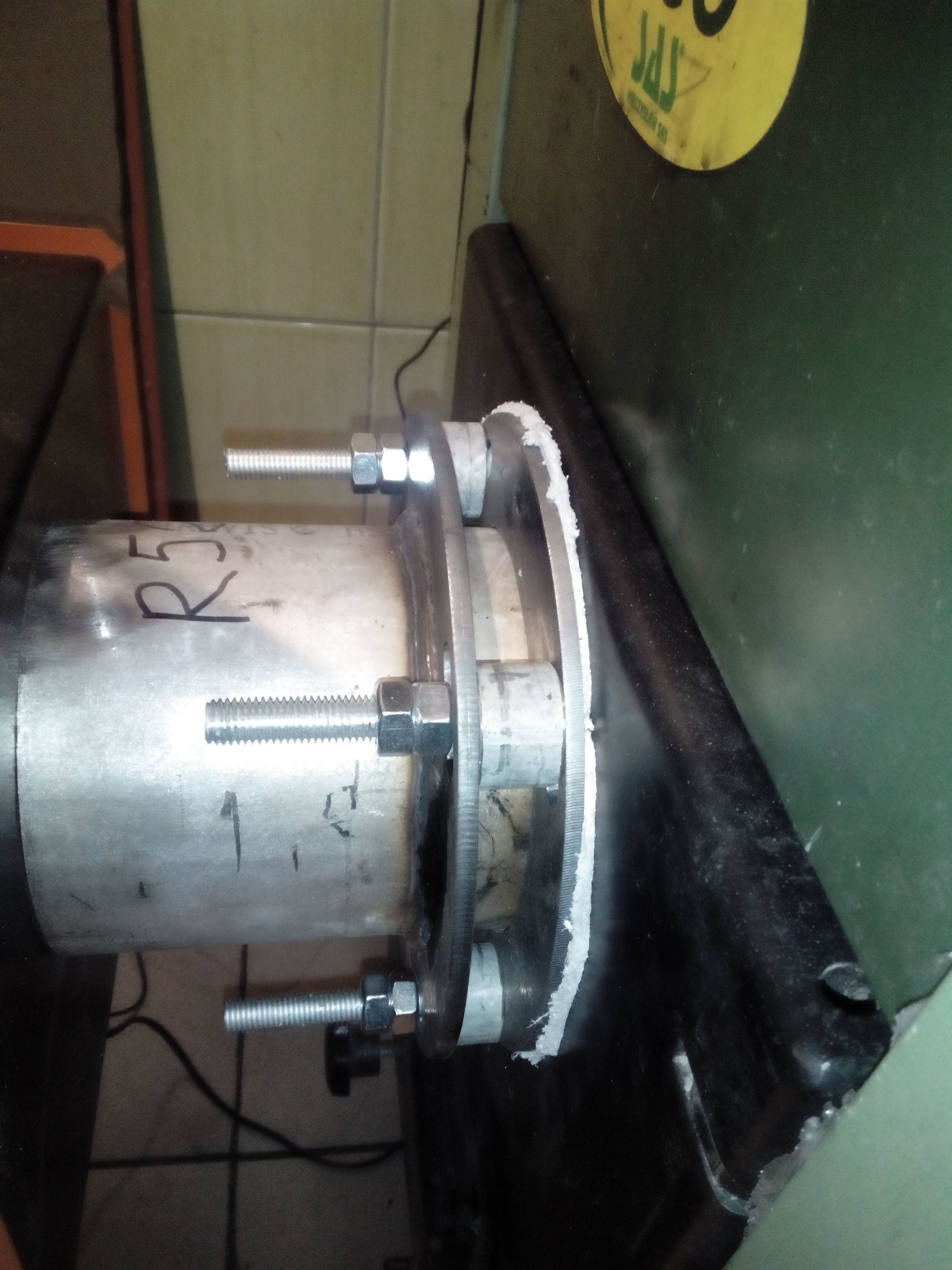

Ростислав Опубліковано: 28 лютого 2015 Автор Поділитись Опубліковано: 28 лютого 2015 Смонтировал горелку, бункер пока временный. Т.к. горелку надо было выдвинуть наружу из-за конструктива котла пришлось немного поизголяться. Вариант монтажников - приварить еще один фланец не понравился, поэтому на шпильках с упором на кольца из дюймовой трубы. Доп фланец к дверце через асбестовую прокладку. На фото видно. Запустилась легко, горений понравилось, намного лучше штатной автоподачи. Врезал высвкрливая по окружности и дальше болгаркой - хотел как можно меньшее отверстие. Сделал 145 мм. Обнаружил : 1) часть горелки (труба она же камера сгорания) снаружи прилично греется, что естесственно. Надо будет делать кожух. 2) настройки нельзя поменять во время работы, только основные - мощность , воздух, темп подачи. По крайней мере не нашел как. 3) после остановки остается пара тлеющих пеллетин на карнизике над тэном, насколько критично не знаю. Вопросы: 1) как работает чистка пока не понятно, буду разбираться ибо коржики есть мелкие и легкоудаляемые. 4 Посилання на коментар Поділитися на інших сайтах More sharing options...
Ростислав Опубліковано: 28 лютого 2015 Автор Поділитись Опубліковано: 28 лютого 2015 Еще очень жесткая пластиковая труба от шнека к горелке. Т.к. доступ к зольнику через ту же дверцу надо будет что-то придумать. 2 Посилання на коментар Поділитися на інших сайтах More sharing options...

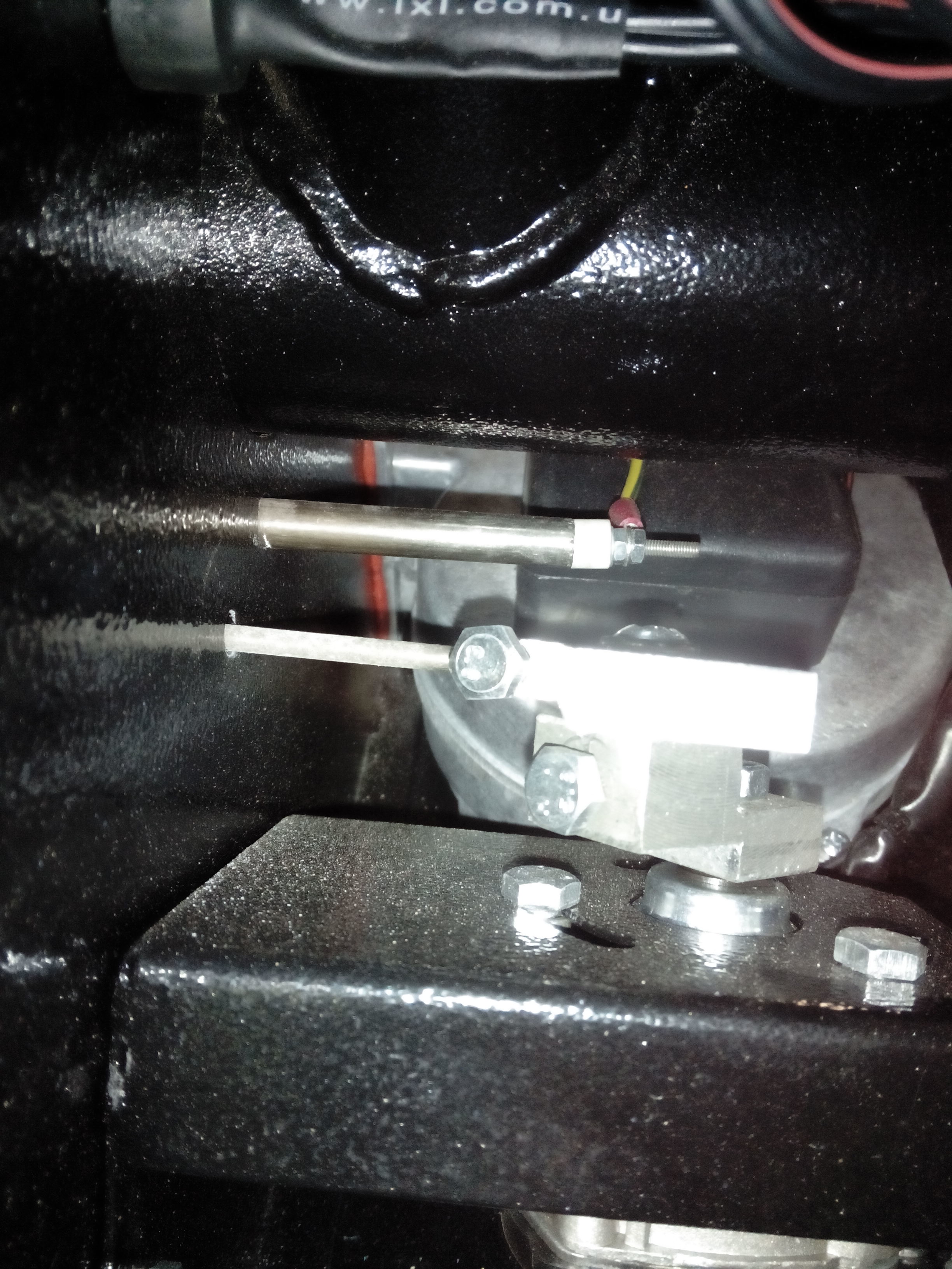

Ростислав Опубліковано: 28 лютого 2015 Автор Поділитись Опубліковано: 28 лютого 2015 Вспомнил - кабель к датчику температуры оказался короткий (1,2м) пришлост дотачивать. Температуру показывает на 5-7 град меньше чем термометр котла, возможно из-за того, что прижал датчик струбциной и она работает как теплоотвод. Переделаю на термопасту. 1 Посилання на коментар Поділитися на інших сайтах More sharing options...

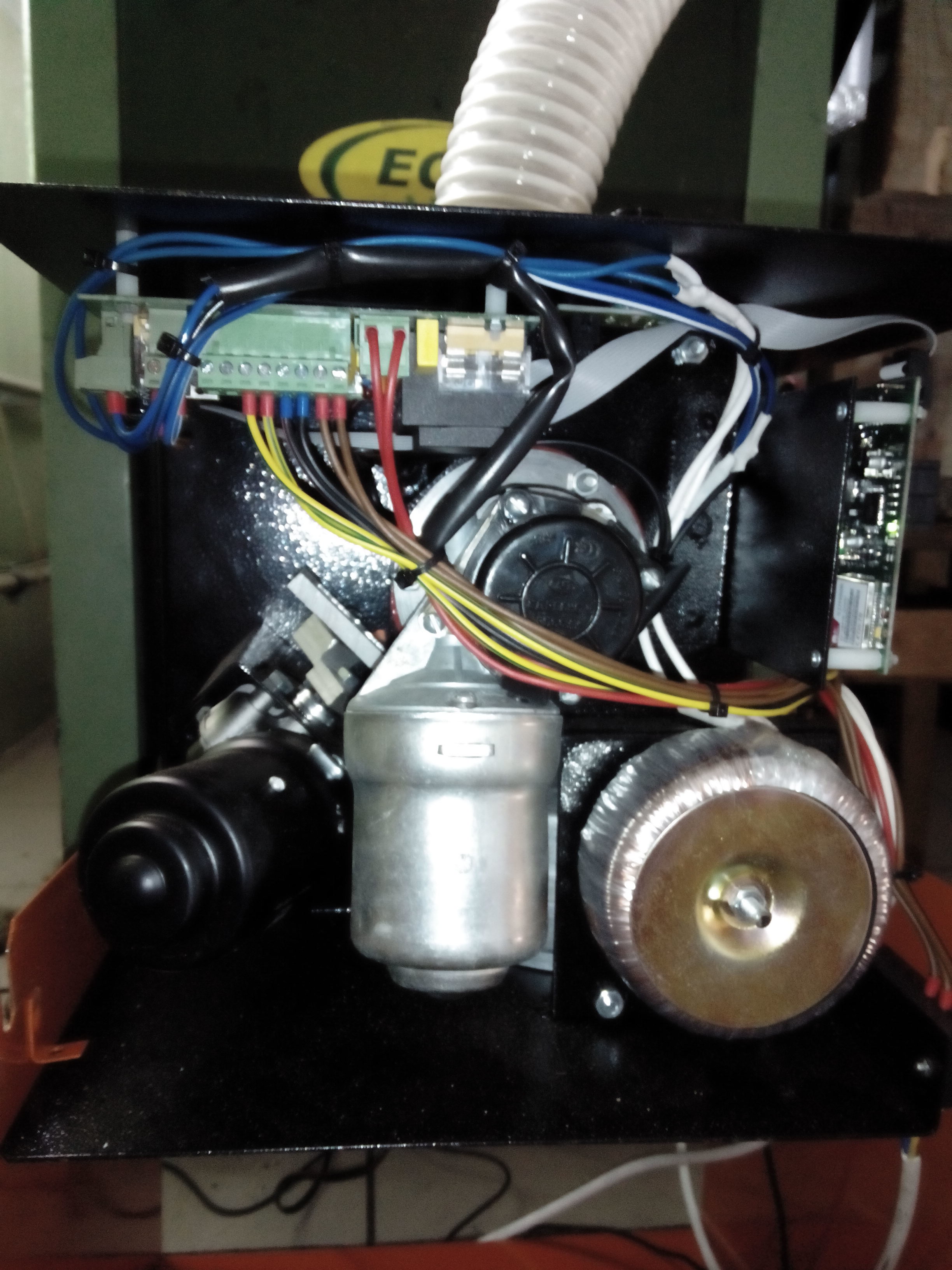

Реалист Опубліковано: 28 лютого 2015 Поділитись Опубліковано: 28 лютого 2015 А что мотор на подачу пелеты такой мощный? 1 Посилання на коментар Поділитися на інших сайтах More sharing options...

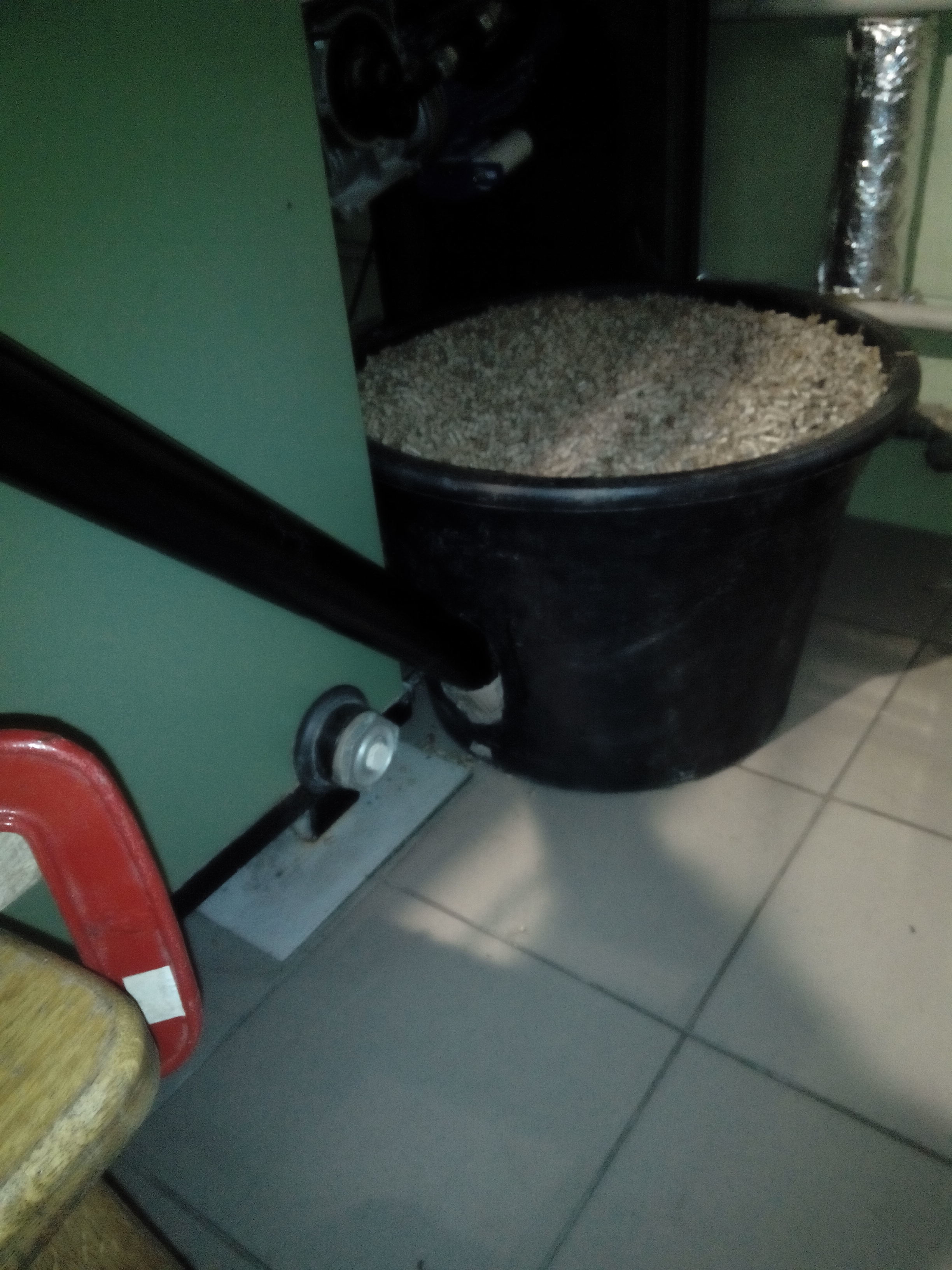

Crazy Опубліковано: 1 березня 2015 Поділитись Опубліковано: 1 березня 2015 Смонтировал горелку.... Хороший вариант бункера Можно еще взять б/у бочку на 200-220 л - компактно, дешево, должно хватать на 3-4 дня. 1 Посилання на коментар Поділитися на інших сайтах More sharing options...

Ростислав Опубліковано: 1 березня 2015 Автор Поділитись Опубліковано: 1 березня 2015 А что мотор на подачу пелеты такой мощный? 180вт, он у них такой же и на более мощных котлах. Думаю хорошо. Добавлено через 3 минуты Хороший вариант бункера Можно еще взять б/у бочку на 200-220 л - компактно, дешево, должно хватать на 3-4 дня. Бочка есть, жалко а это контейнер из-под елки с отверстиями в дне - закрыл гофрокартоном. Дальше демонтирую текущий бункер с автоподачей и сварю по месту. Должно выйти 350 л. 1 Посилання на коментар Поділитися на інших сайтах More sharing options...

Ростислав Опубліковано: 1 березня 2015 Автор Поділитись Опубліковано: 1 березня 2015 1) Сразу надо ставить шайбы под болты крепления кожуха горелки, внизу по бокам. И вместо обычных гаек барашковые сверху. Кожух откидывыетсы вниз вокруг оси нижних болтов. Почему такую мелочь упускают все производители для меня загадка. 2) т.к. вчера после пары часов работы мелкие коржики валялись на колоснике, постави частоту очистки 5 , вместо 20. Работа : каждые 5 подач топлива чистик делает 2 оборота. Снял видео, попробую выложить. 3) внутри все холодное или чуть теплое, кроме мотора привода внутренного шнека. Он прилично горячий, держать рукой можно, но недолго. С учетом того, что его редуктор холодный, делаю вывод это греется сам двигатель. Пока проблемм нет да и заменить его не проблема (дворники газели) 4) внутри все сделано аккуратно, не колхоз. 5) действительно основные настройки надо делать до запуска. Режимы старт/стоп или фитиль переключаются в меню "сервис". Калмыки изучают мануал кстати мануалы горелки и контроллера не переводные- писались у нас и намного лучше польские. Все есть на сайте прозводителя. 6) сейчас на уровне мощности 4. Устанавливаетсы вручную. Насколько я понял диапазон между минимальной и максимальной мощностью разбит на 20 делений. Также выложу фото внутренностей. 2 Посилання на коментар Поділитися на інших сайтах More sharing options...

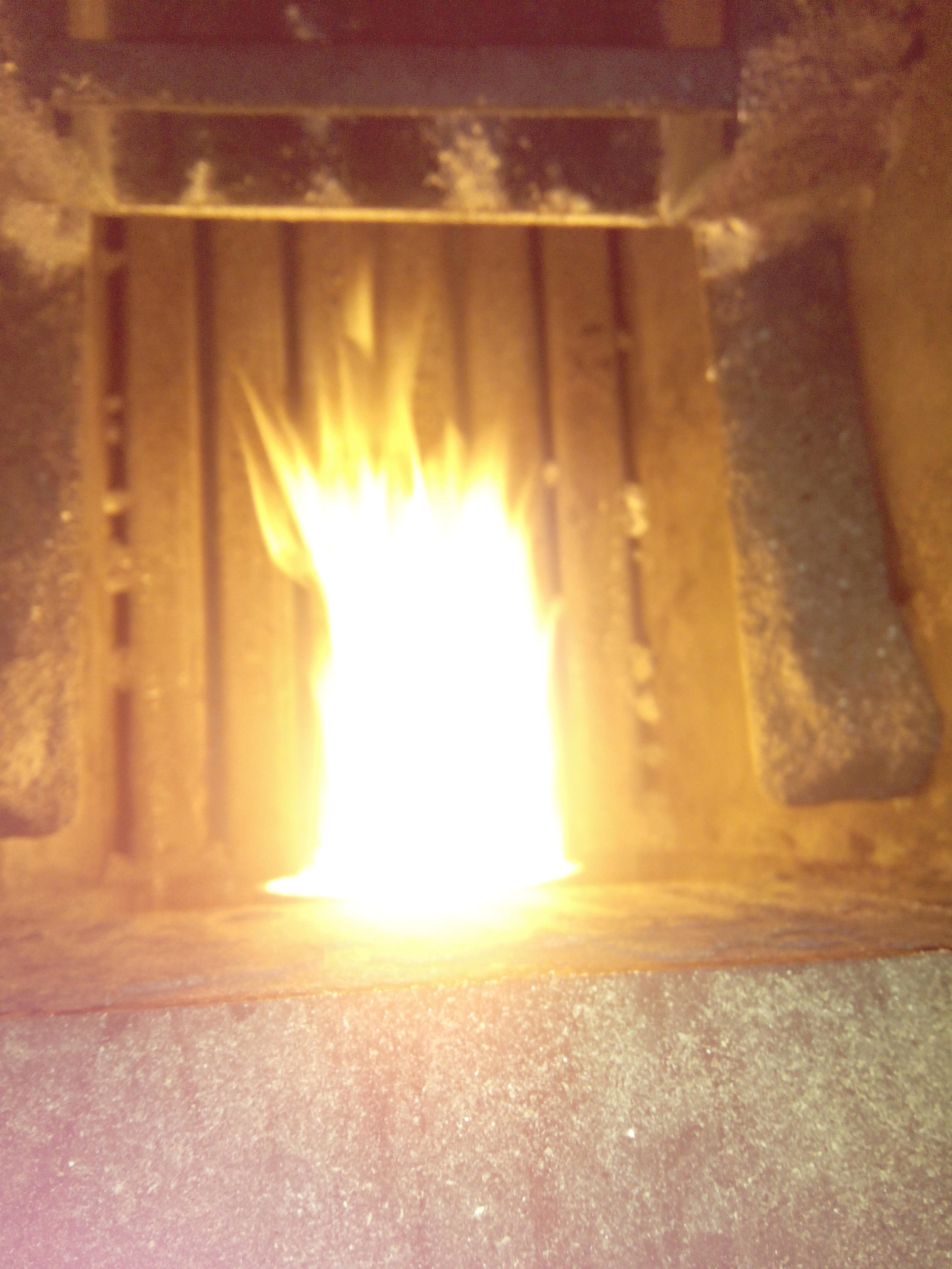

Ростислав Опубліковано: 3 березня 2015 Автор Поділитись Опубліковано: 3 березня 2015 Продолжаю дневник освоения отечественной техники)) 1) Сегодня перешел на заводские настройки, записав предварительно текущие. Их получил по телефону от монтажника при запуске горелки на улице. Обнаружил, что отличий не много, одно из них это в два раза меньшее время работы внутреннего шнека при каждом цикле. Это важно с учетом нагрева этого двигателя. 2) Чистик действиетльно чистит и шлака в горелке очень не много, не сравнимо с предывдущем котлом на той же пеллете. Т.к. чистик подается вперед/назад площать очищаемой поверхности зависит от его конфигурации (как согнешь). Согнул его больше, так, чтобы очищал больше половины колосника. Думаю с формой чистика придется поэкспериментировать и сделать для себя какой-то шаблон. В любом случае есть с чем работать)) 3) включил режим "фитиль" теперь котел работает в двух режимах мощности, эдакая минимодуляция. Объем теплоносителя у меня большой (около 500л) поэтому старт/спот мне не нужен. Кстати при старте горелка потребляет разово 0,4квтч, что не мало если часто и тэн новее не становится. 4) запускается и тушится легко. Управление тоже довольно понятно. Мануал все описывает тоже нормально. Качество горения меня вполне устраивает. Следующее - большой бункер и настройка режима фитиля. 1 Посилання на коментар Поділитися на інших сайтах More sharing options...
Ростислав Опубліковано: 3 березня 2015 Автор Поділитись Опубліковано: 3 березня 2015 Фото камеры сгорания после дня работы (примерно 20 кг пеллет). Сама запустилась (команда "пуск горелки"), сама потушилась (команда "стоп горелка"). Явно видна работа очистки - в секторе работы чистика пепла намного меньше. Чистик загнул сильнее, чтобы очищал больший сектор. Пепел именно пепел, спекшегося шлака небольшие зерна размером в пару мм. На удивление много пепла под колосником. Все почистил. Чистить горелку намного приятнее чем котел открыл дверцу , минута и готово. 5 Посилання на коментар Поділитися на інших сайтах More sharing options...
