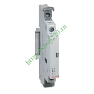

Artembond Опубліковано: 1 лютого 2015 Автор Поділитись Опубліковано: 1 лютого 2015 Тогда предложенная мной идея должна работать. Что не нашли?УЗО с доп. контактом. Посилання на коментар Поділитися на інших сайтах More sharing options...
S_Vladimir_79 Опубліковано: 1 лютого 2015 Поділитись Опубліковано: 1 лютого 2015 УЗО с доп. контактом. Он отдельно продается и присоединяется к узо. Посилання на коментар Поділитися на інших сайтах More sharing options...
Artembond Опубліковано: 1 лютого 2015 Автор Поділитись Опубліковано: 1 лютого 2015 Он отдельно продается и присоединяется к узо. Они к автоматам. Уже смотрел. Посилання на коментар Поділитися на інших сайтах More sharing options...
S_Vladimir_79 Опубліковано: 1 лютого 2015 Поділитись Опубліковано: 1 лютого 2015 Они к любым аппаратам. Посилання на коментар Поділитися на інших сайтах More sharing options...
Artembond Опубліковано: 1 лютого 2015 Автор Поділитись Опубліковано: 1 лютого 2015 Они к любым аппаратам. Не к любым. Только к своей фирме и только к автоматам. Посилання на коментар Поділитися на інших сайтах More sharing options...
S_Vladimir_79 Опубліковано: 1 лютого 2015 Поділитись Опубліковано: 1 лютого 2015 Не к любым. Только к своей фирме и только к автоматам. Вы хотите со мной поспорить? Ну, и логично, что допконтакт Легранда не подойдет к узо Хагера Посилання на коментар Поділитися на інших сайтах More sharing options...
Artembond Опубліковано: 1 лютого 2015 Автор Поділитись Опубліковано: 1 лютого 2015 Вы хотите со мной поспорить? Ну, и логично, что допконтакт Легранда не подойдет к узо Хагера Ну так дайте ссылку где купить УЗО с допконтактом. Я не нашел. Добавлено через 35 секунд Только не кацапское. Посилання на коментар Поділитися на інших сайтах More sharing options...
S_Vladimir_79 Опубліковано: 1 лютого 2015 Поділитись Опубліковано: 1 лютого 2015 Ну так дайте ссылку где купить УЗО с допконтактом. Я не нашел. Говорите параметры узо и контакта, я продам УЗО 4р 40А, 30мА Legrand - устроит? Посилання на коментар Поділитися на інших сайтах More sharing options...
