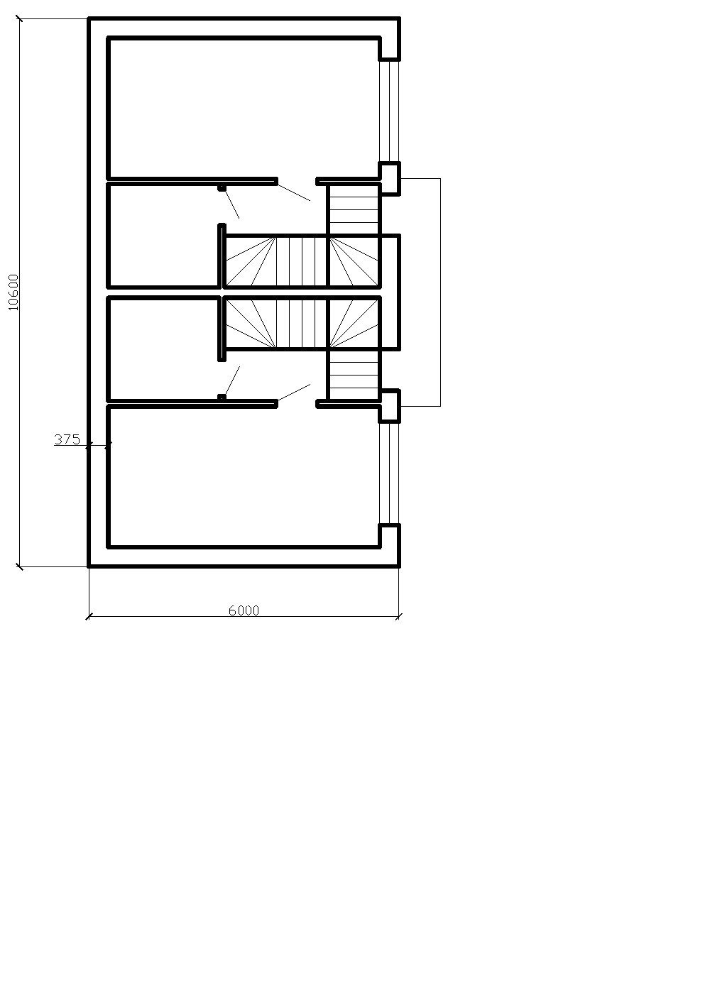

Задача стоит построить двухквартирный домик на очень ограниченном пространстве - 6*10. В принципе смотрел готовые таунхаусы - самые бюджетные именно такие. Есть еще ограничение - окна только на фасаде. Планирую строить два полных этажа (газобетон 375, деревянные перекрытия).
Сейчас на стадии получения стойпаспорта. Для него планировка не критична, но для себя может поправлю. Лестницу нарисовали неправильно - я хочу заход от входа в дом с выходом на второй этаж по середине.
Знающие люди высказывайтесь:))

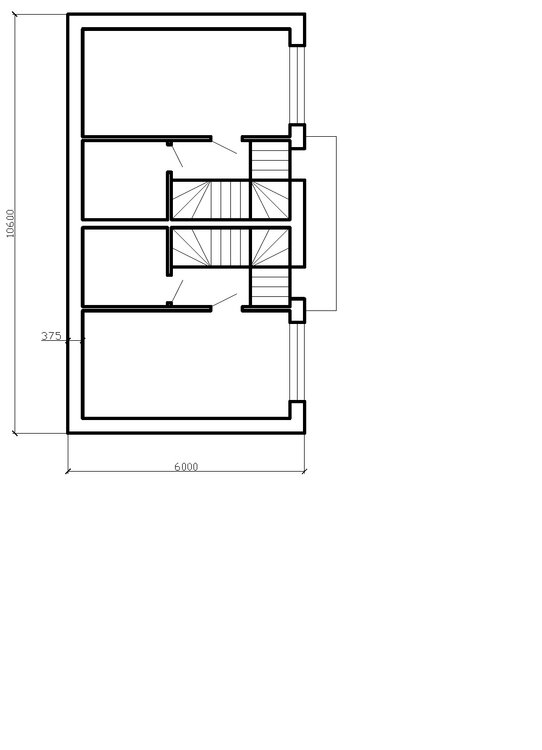

Какая высота потолка? Боюсь что лестница съест большую часть вертикального пространства. Также необходимо заранее продумать стояк с инженерией (вода, канализация, вентиляция, дымоход) так он также занимает площадь. Хотелось бы еще увидеть назначение помещений... ну и второй этаж...

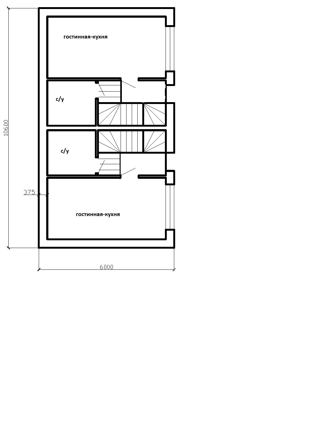

Потолки по 2,5м. Коммуникаций на 2 этаже не планируется. Лестницы нарисованы неправильно и после ваших комментариев это на 100% очевидно. Лестницы планируются от входа, перед санузлом вверх (влево или вправо соответственно). Помещения за тамбурами - это санузлы, плюс на первом этаже по гостинной-кухне. Планировка 2 этажа пока неопределена - или 1 большая комната или несколько маленьких.

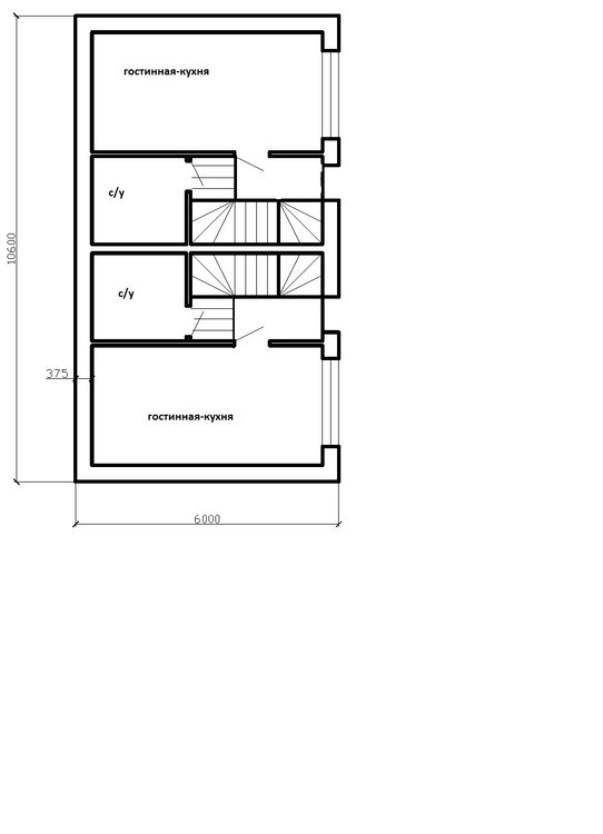

Изменил картинку

всетки не очень понятно на счет входной двери. она общая на две квартиры, или предполагается у каждого своя. но тогда стоит подумать о махонькой прихожей, чтоб отрезаться от сильного мороза. может лучше одна дверь на двоих и небольшая прихожая., а дальше а на право - ты на лево.
Тамбура с лестницами и будут выполнять такую функцию.
Обувь-одежду куда девать будете?
У меня прихожая вдвое больше по площади, под лестницей полки с обувью, шкаф наполовину выходит наружу из-под лестницы. Когда одновременно одеваются-раздеваются четверо, места не остается вообще.
Т.е. ваш вариант "тамбура" вместит максимум двоих и одежду-обувь на двоих.
При таких размерах сильно не разгуляешься. Хотелось бы узнать у ТС -площадь планируемых комнат.
Ширина санузлов и тамбуров - грубо 2 м, гостинные - 3м. Это без учета стен.
Согласен, что тесно со всех сторон. А что делать:)
Любые советы по оптимизации приветствуются.
мне кажется такое размещение лестницы лучше чем было. Поэтажное разделение выгоднее скорее тем, что будет только одна лестница, но в жизни, тем кто внизу иногда будут чувствовать себя в обычной квартире, над которыми "бегают" соседи (тем более, что перекрытие планируется из дерева), поэтому ИМХО лучше так, как было изначально.
а куда её переместить то? места то не особо и разгониссси. если есть вариянты, то давайте картинкО а то так на словах не понятно.
там же судя по плану на одну квартиру припадает площади первого этажа 5*6, тоИсть 30 кв.м а на них нужно и вход с прихожей, и с/у с кухней и лестницу втулить.

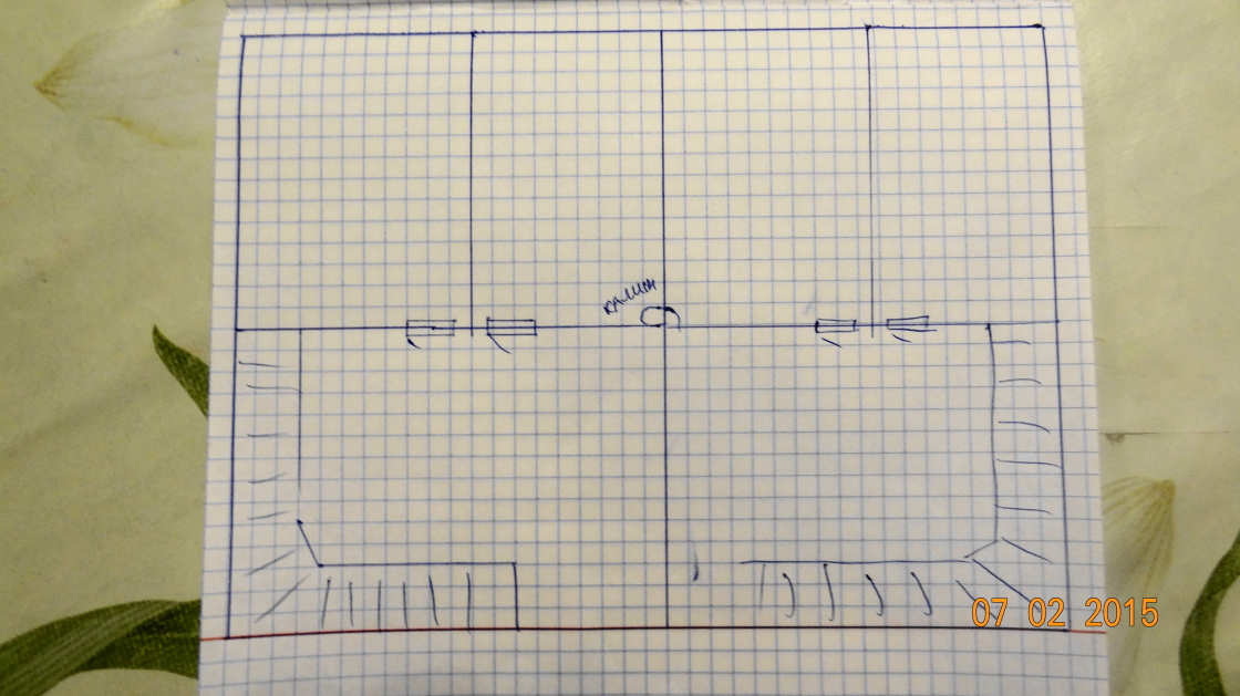

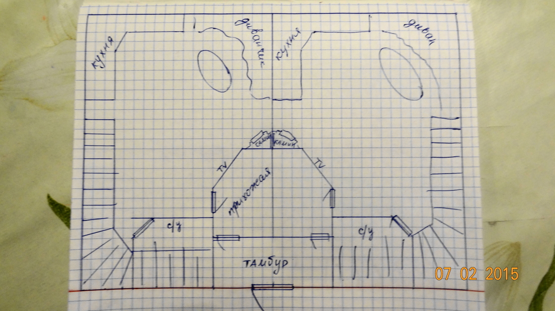

Набросала тут ещё кой что, как вариант, вроди даже как камин поместился (правильно сложенным камином легко можно будет обогреть домишко можно будет сделать шахту для каминов обеих квартир). у меня сейчас Архон сдох, так что не знаю как на счет лестницы, станет она там или нет, но вроди как должна, ну и вариант размещения кухни тоже может варьироваться, но мне кажется желательно бы сделать под стенкой, чтоб легче, дешевле и практичнее было с подводом коммуникаций. вобщем как вариант..

Спасибо, за конструктивное предложение. Жаль, что окна допустимы исключительно на фасаде, поэтому такая планировка не даст света.
