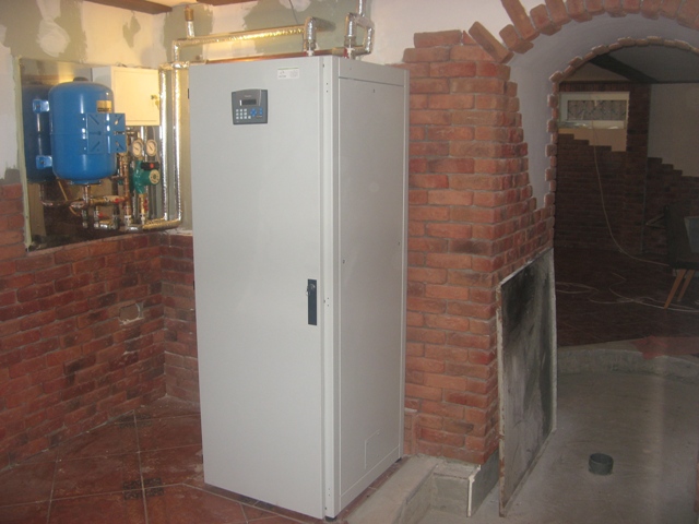

Kolyakm, а почему вы называете такой испарителя затопленным?
Добавлено через 3 минуты
А система на каком газу работает? Может невнимательно смотрел.
Потому что он затопленный жидким фреоном (он особенный у меня)
на R22 или R407C
Затопленные испарители применяются в системах с поплавковыми регуляторами или с отделителями жидкости.
У вас ведь капиллярка обычная? Не боитесь влажного хода?
Ну так стоит у человека ож. Мне вот другое интересно. Если затопленный, значит весь заполнен жидкой фазой, а пар присутствует только над зеркалом жидкости в ож. Поскольку в простое капиллярка всю жидкость из конденсатора пропускает в испаритель, то насколько поднимается уровень жидкости в ож к моменту пуска?
Какой обьем заправки?
Если вы про ту синюю байду, что перед компрессором, то это скорее докипатель. По крайней мере функцию отделителя жидкости он будет выполнять с трудом.
Если это таки ОЖ, то отделенная жидкость должна как-то возвращаться в систему, а не лежать бесполезным грузом. Забрать ее оттуда можно только дав ей выкипеть, а выкипеть она может только отобрав тепло из окружающего воздуха. Что собственно и происходит судя по тому, как он обмерзает.
Обмотайте капиллярку вокруг этого изделия, так хоть какая-то польза от него будет.
Чем больше смотрю на фото, тем меньше понимаю замысел, который преследовал автор.
Затопленный испаритель получился только наполовину. Для создания перегрева он вставил "ОЖ", но контролировать перегрев все равно не получается и влажный ход присутствует - "ОЖ" и всас обмерзшие. И холод при этом тратится впустую, и все вокруг залито конденсатом при остановке компрессора.
По деньгам вариант с ТРВ получился бы не дороже, зато есть возможность контролировать перегрев и все получилось бы намного компактнее.

Ёптель, так ТС такое еще и продавать хочет.
Наверное родители меня неправильно воспитали, но я бы постеснялся за такое деньги просить.

Все что роботает, и роботает ефективно стоит денег. За то что на фото я деньги не беру, возьму деньги за тепловой насос сделанный мною по такой же схеме но акуратно и красиво (по скольку то что на фото делался для себе и заранее я знал что он будет стоять в непосещаемом подвале за красотой не следил). Для закащика сделаю тепловой насос по такойже схеме с таким же бачком (думайте о нем что хитите и догадивайтесь сами какую функцию он исполняет, будем щитать что это коммерческая тайна ;)). Но официально на бумаге от юр лица (зарегистрированного с 1996 года) предоставлю гарантию на 3 года + 2 года сервисного обслуживания. И в договоре о выполнении работ пропишу СОР не ниже 4, при подаче в систему отопления 35 гр.ц. Вот и вся математика!!!
Ротационный однофазный компрессор с трв не запустится после простоя, т.к. не выравнивается давление полностью. Для этого пришлось бы принимать доп. меры.
Чем же ож функционально отличается от "докипателя"?
И еще. В официальной лит. не встречал название "докипатель", может, это просто народная аббр.?
Да нет, напротив, утверждается, что система работает без перегрева.
Каким образом ож может создать перегрев?
Ну реально, тут Вы перегнули. Причем обмерзание всаса к перегреву? Оно лишь свидетельствует о Т пара после испарителя. Если кипение, скажем -10, перегрев 5К, то, по-Вашему, всас не обмерзнет? ;)
Ну так это и есть нормально, так работают все ож на маломощных установках.
А что, разве ТРВ полностью перекрывает жидкостную линию в стояночном режиме?
Тогда с чего не выровняться давлению? Или вы везде ставите ТРВ от Sporlan?
Вот пример системы с затопленным испарителем с сайта SWEP. Посмотрите на ОЖ в этой системе (позиция 1), и на "ОЖ" на фото ТС. Игра называется - найдите 2 отличия.
Так я же не возражаю что система работает без перегрева. Это отчетливо видно по фото. В таком исполнении как у ТС - ОЖ никаким образом не создаст перегрев достаточный для безопасной работы комперссора.
А у ТС разве кипение -10? И есть перегрев в 5К?
Он писал про кипение в -3С, при таком кипении обмерзать будет только от наличия жидкости на всасывании. По фото отчетливо видно что компрессор заливает.
Если там было другое кипение в момент фотографирования, то тогда оно должно быть значительно ниже чем -3С чтобы так обмерзал всас без влажного хода.
