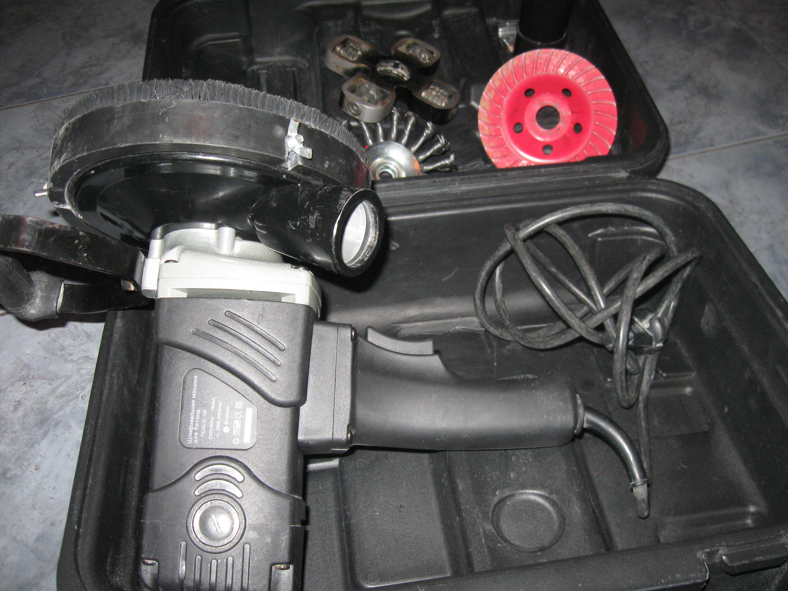

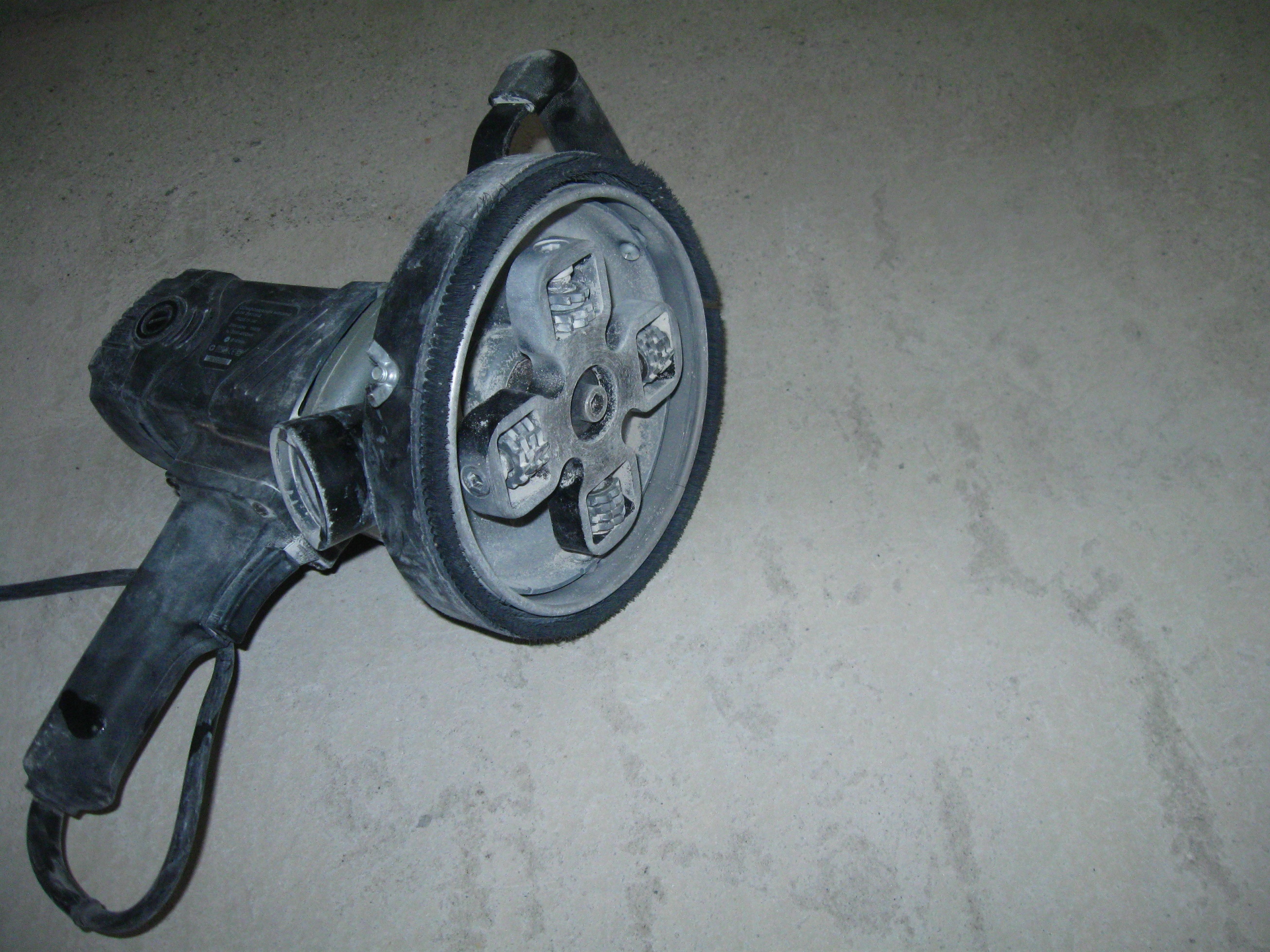

якось на фото бачив що у Вас є Титан ПШБ15-140
можете про неї зробити огляд в цій темі.

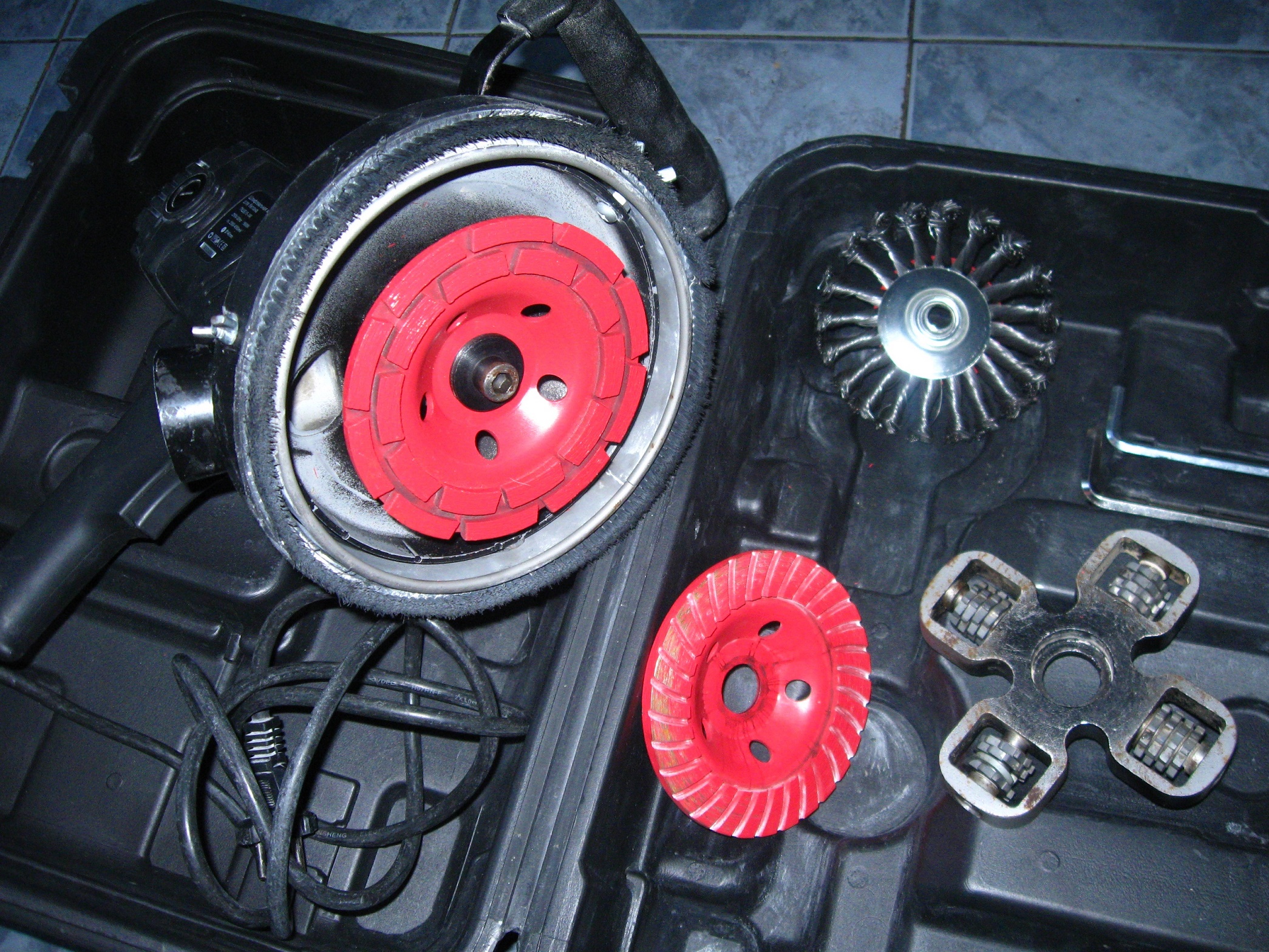

Використовую її для зняття старої побілки і фарби...
Вже доводилось також знімати декоративну фактуру і мозаїку (байрамікс), а також стару масляну фарбу на панелях (ще радянських жековських стін).
Прикупив до неї от такі диски з алмазним напиленням від "інтертул" (на фото червоного кольору)-
Але використовую їх рідко, тому що в них мала продуктивність. Набагато ефективнішим є диск з фольфрамовими зірочками (той рідний що був в комлекті з машинкою) -
З зірочками сам зйом матеріалу йде значно швидше, але правда лишає після себе поверхню з більшими бороздами а ніж диск з алмазним напиленням, що в моїй роботі мене цілком влаштовує, через те що до поцарапаної поверхні буде краще агдезія гіпсового матеріалу.
З мінусів є те, що вона дещо важкувата (3.5 кг.) враховуючи тим більше той фактор, що доводится працювати з нею на стінах, а не на стяжці.
Також в кутах приходиться доопрацьовувати вручну. Ну і шум машини +пилесоса зовсім такий не хилий)))
Є абсолютна копія цієї машинки в виробника "Dedra" (Польща).
При нагоді думаю спробувати до неї ще диски з алмазним напиленням від "Hilti", кажуть що вони набагато ефективніші від "інтертул".
Бо й сам комлект фольфрамових зірочок (16шт.) коштує приблизно 1300грн.
Загалом що сказати... раніше коли попадався обєкт з старого фонду, де першою роботою було обдирання старої побілки я кривився і плювався.:( Зараз після роботи цією машинкою в парі з пилесосом і навіженим до роботи підсобником, то я тільки радію такій нагодіЖ-)

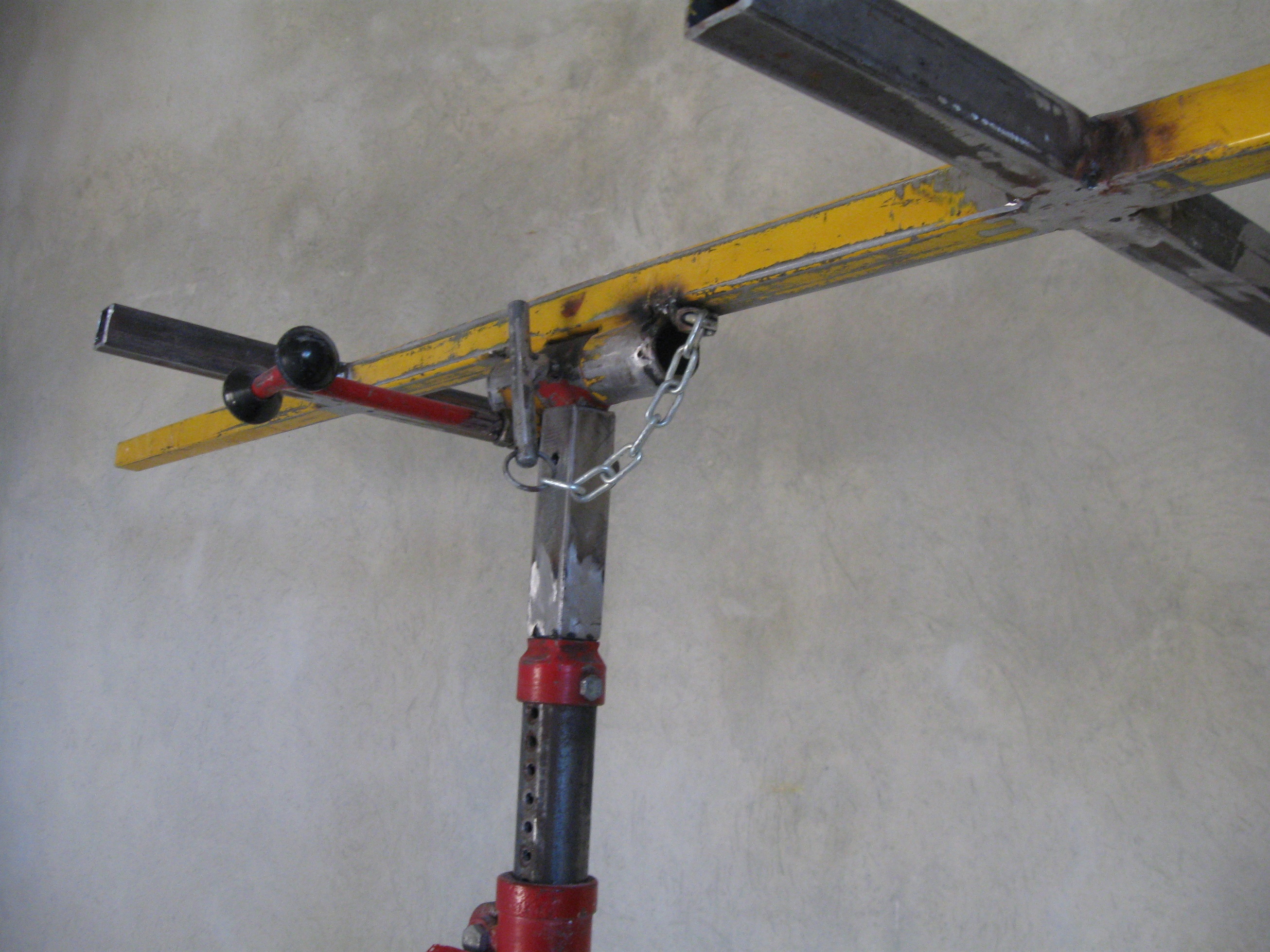

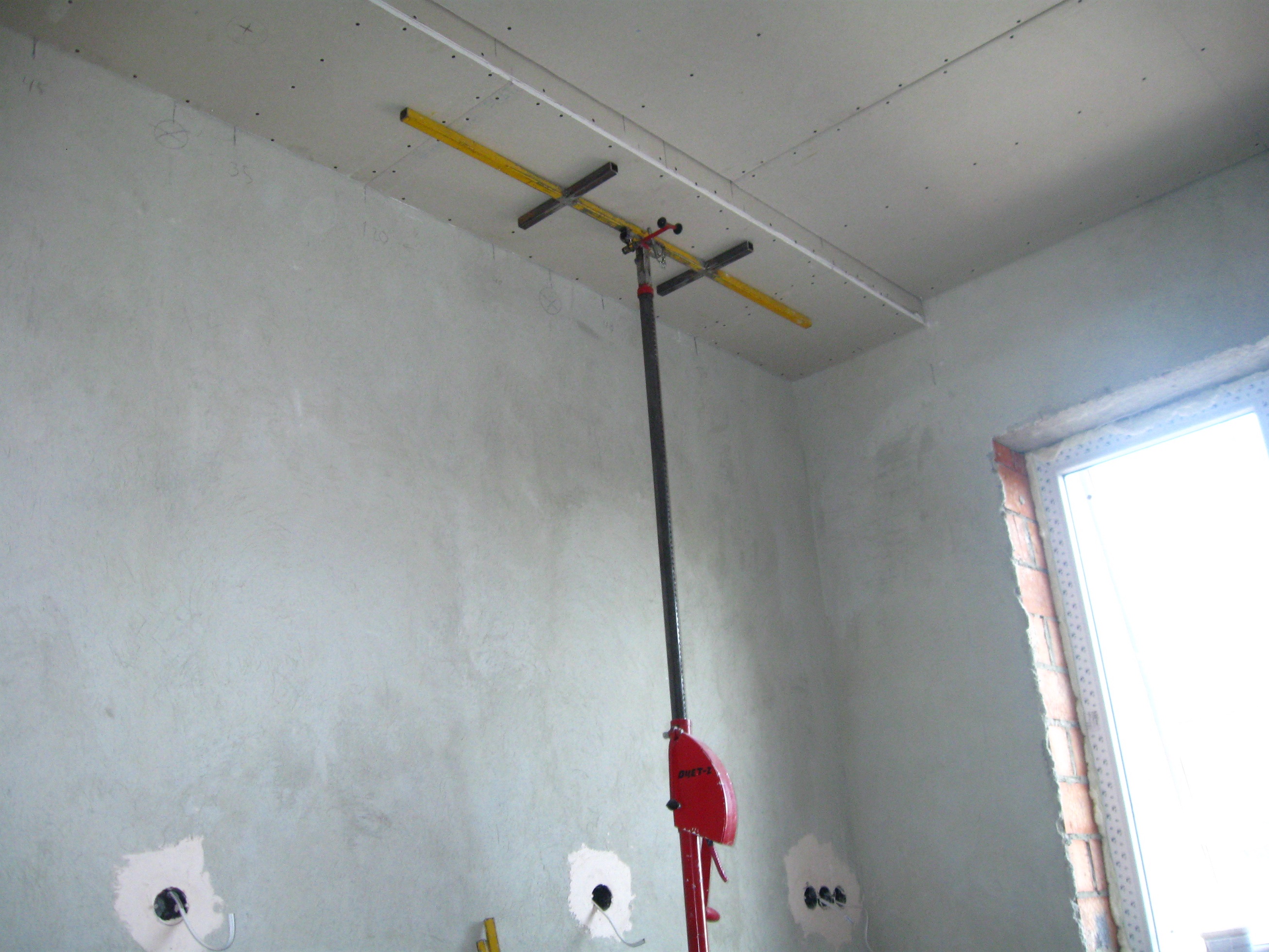

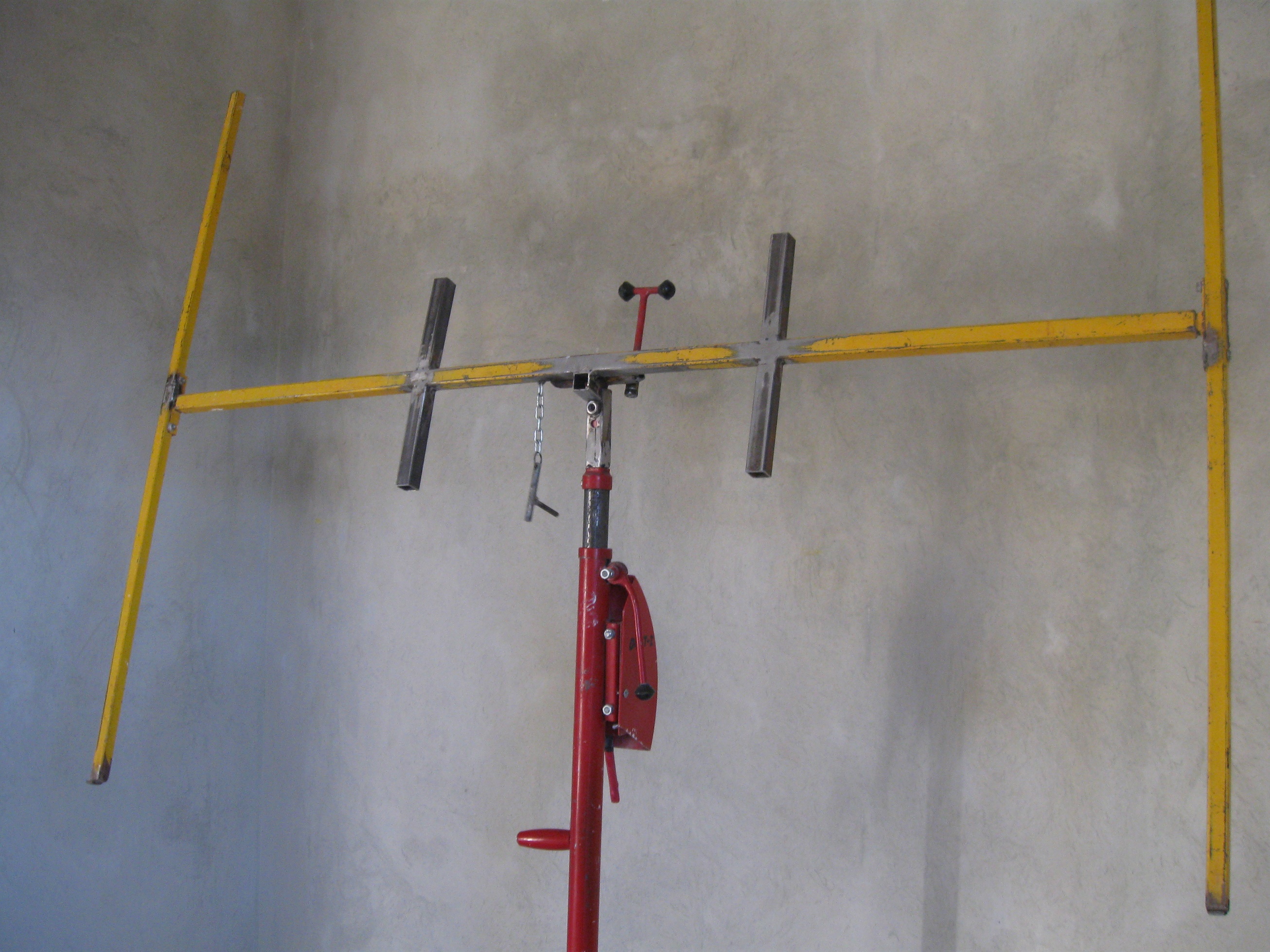

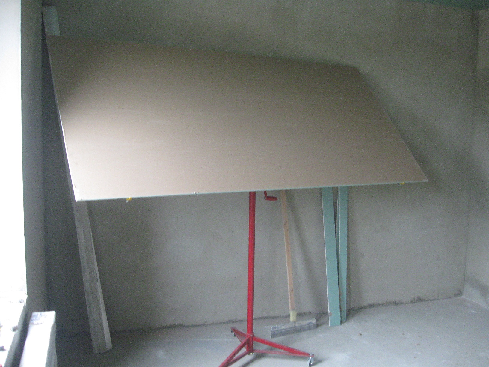

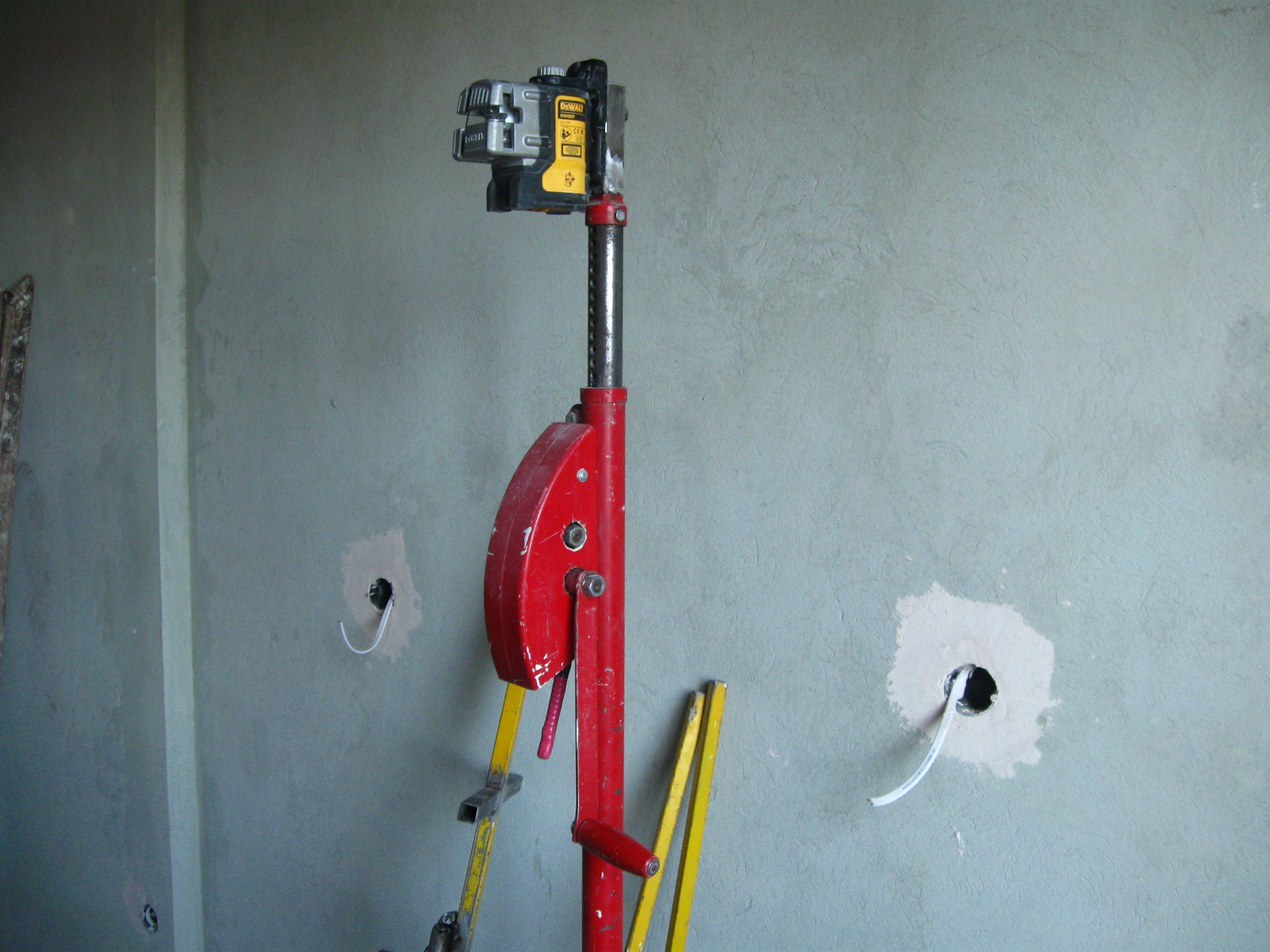

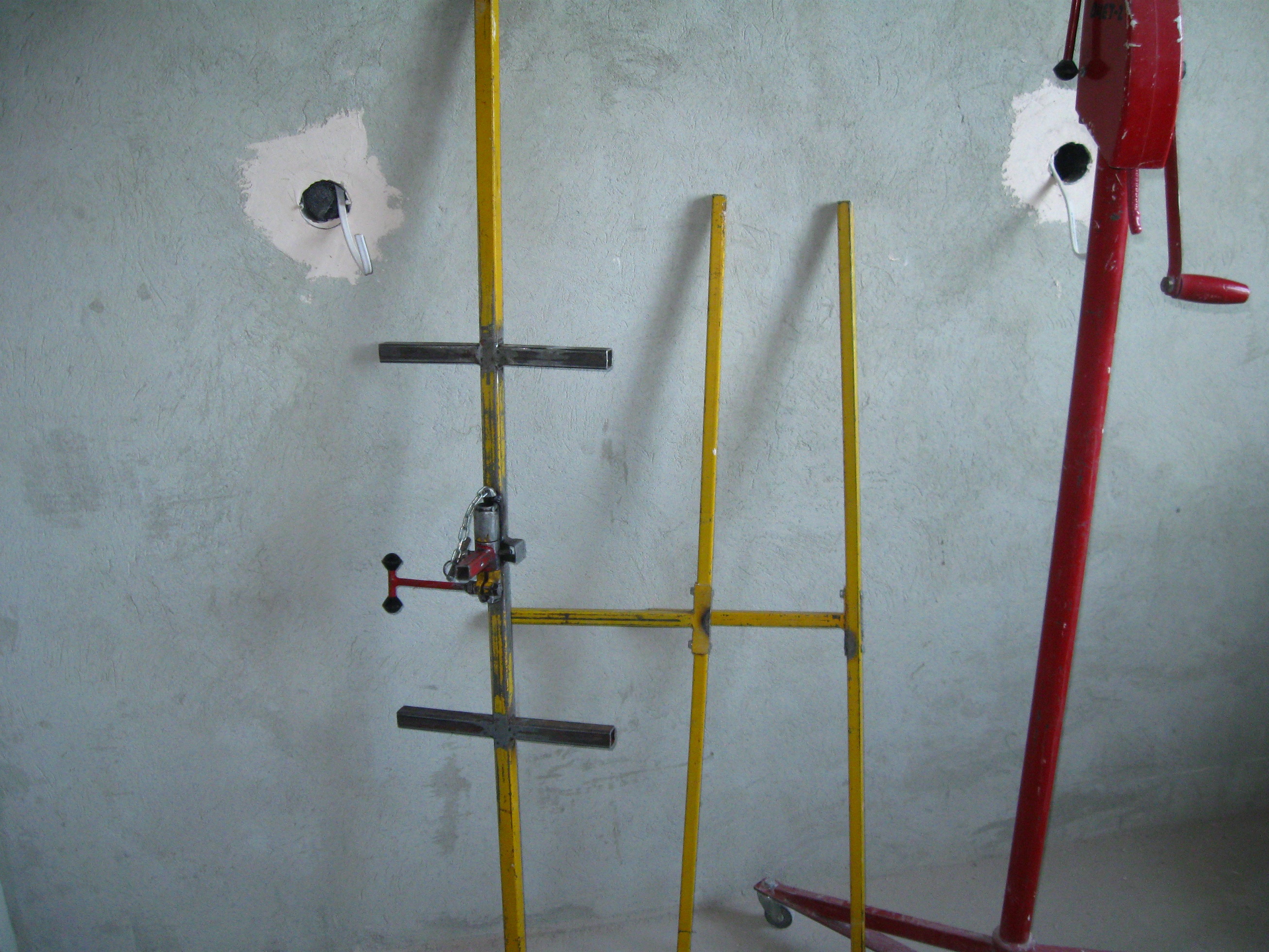

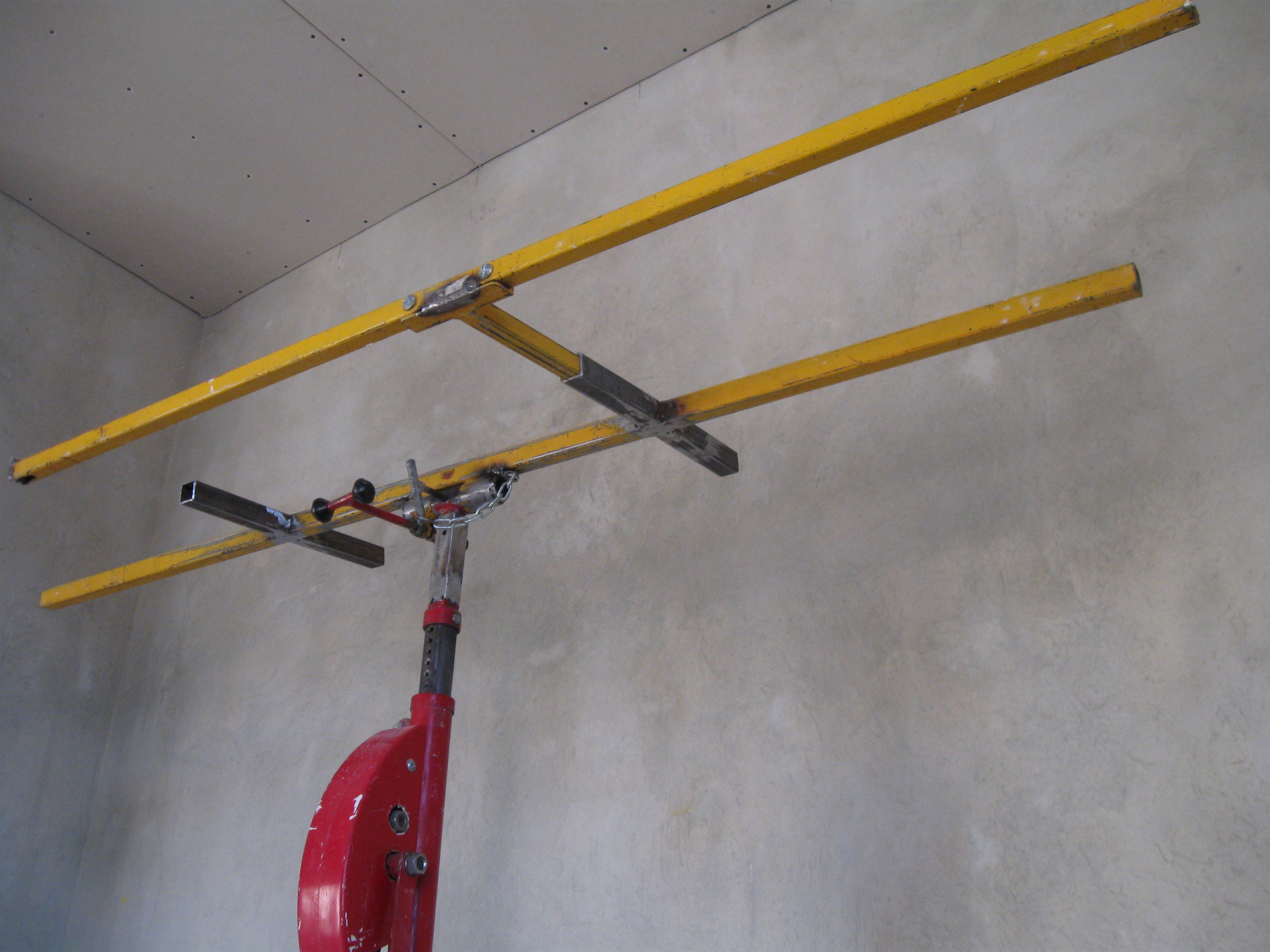

почему-то никто не говорил о подъемнике для гкл.
крутить картон может с легкостью один человек
стол брали тут www.premos.com.ua
Я был еще четвертым покупателем у ребят, когда они еще начинали свое производство...
За эти годы, я внес много изменений в конструкцию, что мне еще больше облегчило работу. Модернизировал тогда, когда я реально начал работать сам , тогда и приходили в голову всякие идеи:D.
Обьяснить все изминения на словах тяжело... думаю будет понятней с фото:beer:
Видно по еще не окрашеным участкам. И главное изменение, это сам механизм разворота... когда мне нужно установить лист сначало еще в вертикальном положение

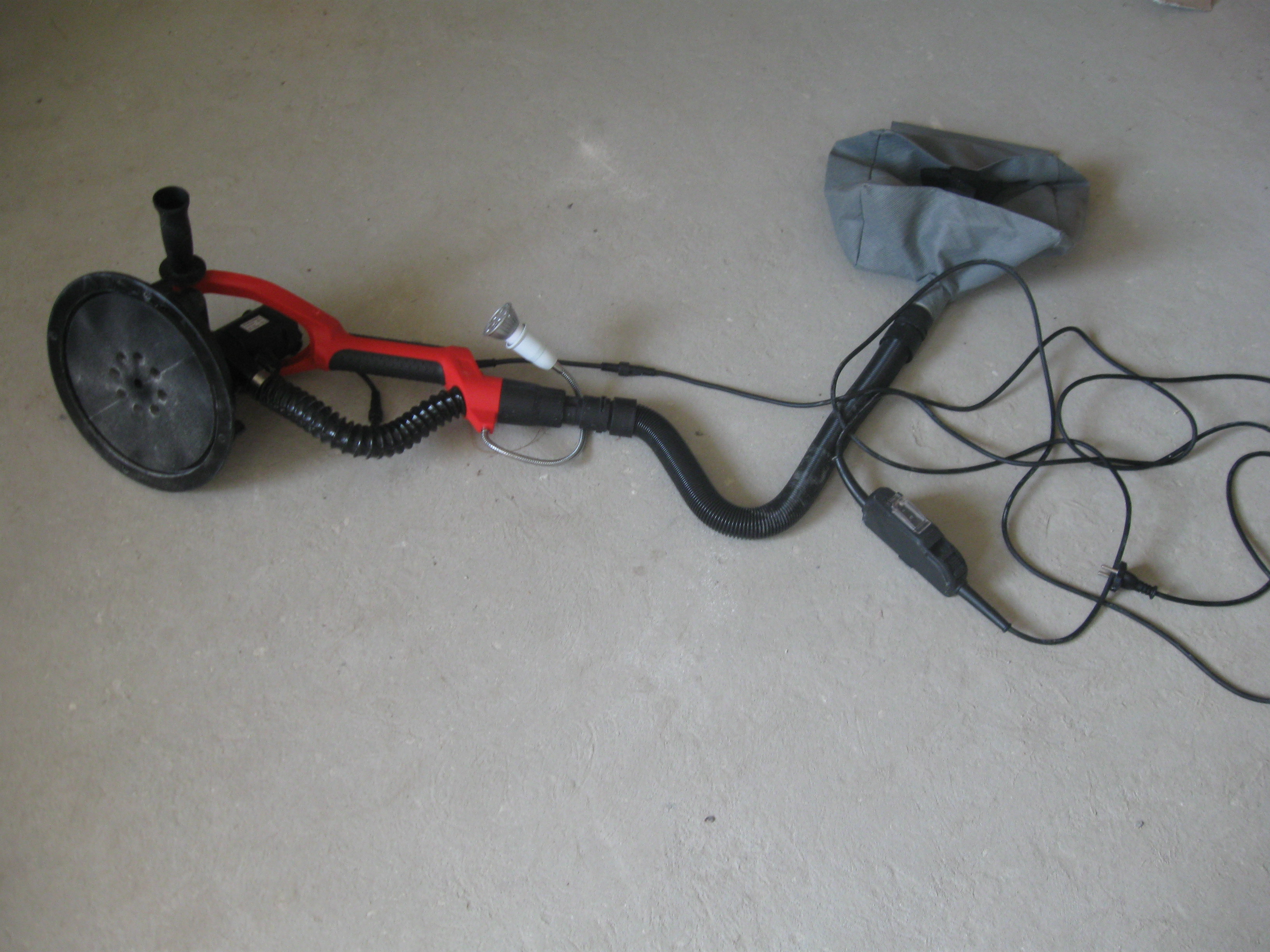

Ну... якось спробую якось описати свої враження.
1. Шліфування шліфмашиною орбітальною з кругом діаметром- 225.
Як і писав раніше, головні недоліки цих машин це:
_ при шліфовці вони вибирають дуже багато матеріалу і через це, окремі місця надмірно заглянцовані чи заполіровані... а не як хочется, щоб вони були - рівномірно пошліфовані.
_ дещо тяжкувато працювати на стелі, тому що наприклад на відміну від фестул планекс (де машину достатньо просто водити по поверхні, за рахунок вакууму) то цю треба рівномірно притискати до поверхні і старатись не перетримати на одному місці.
Якщо зменшити обороти то почнутся певні вібрації, які коцають поверхню і починає залишати слід захисна прижимна тарілка.

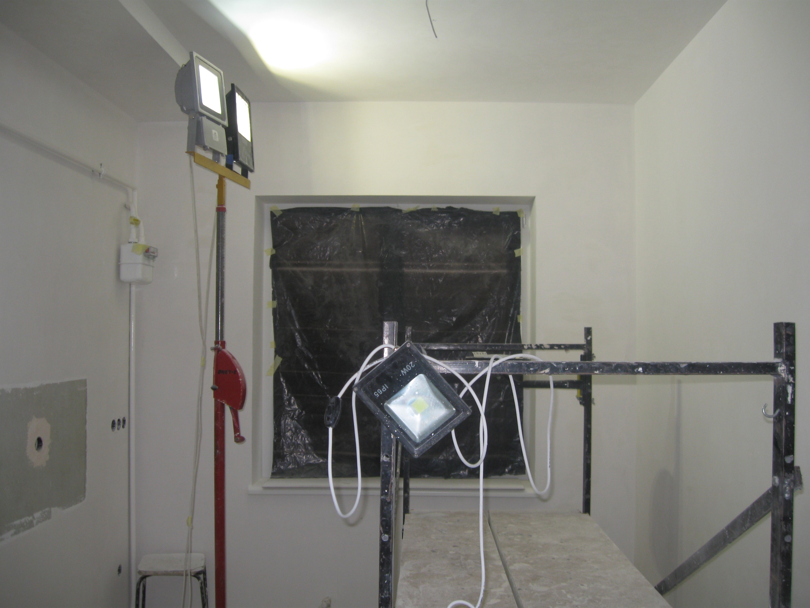

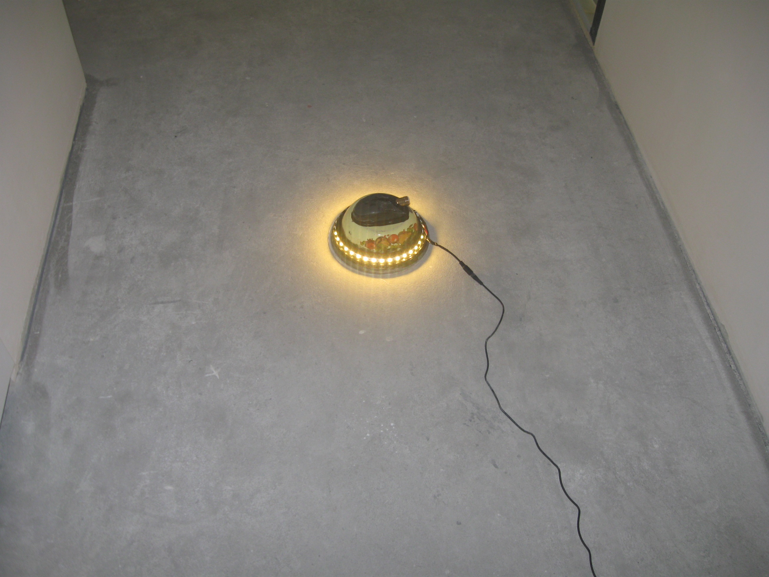

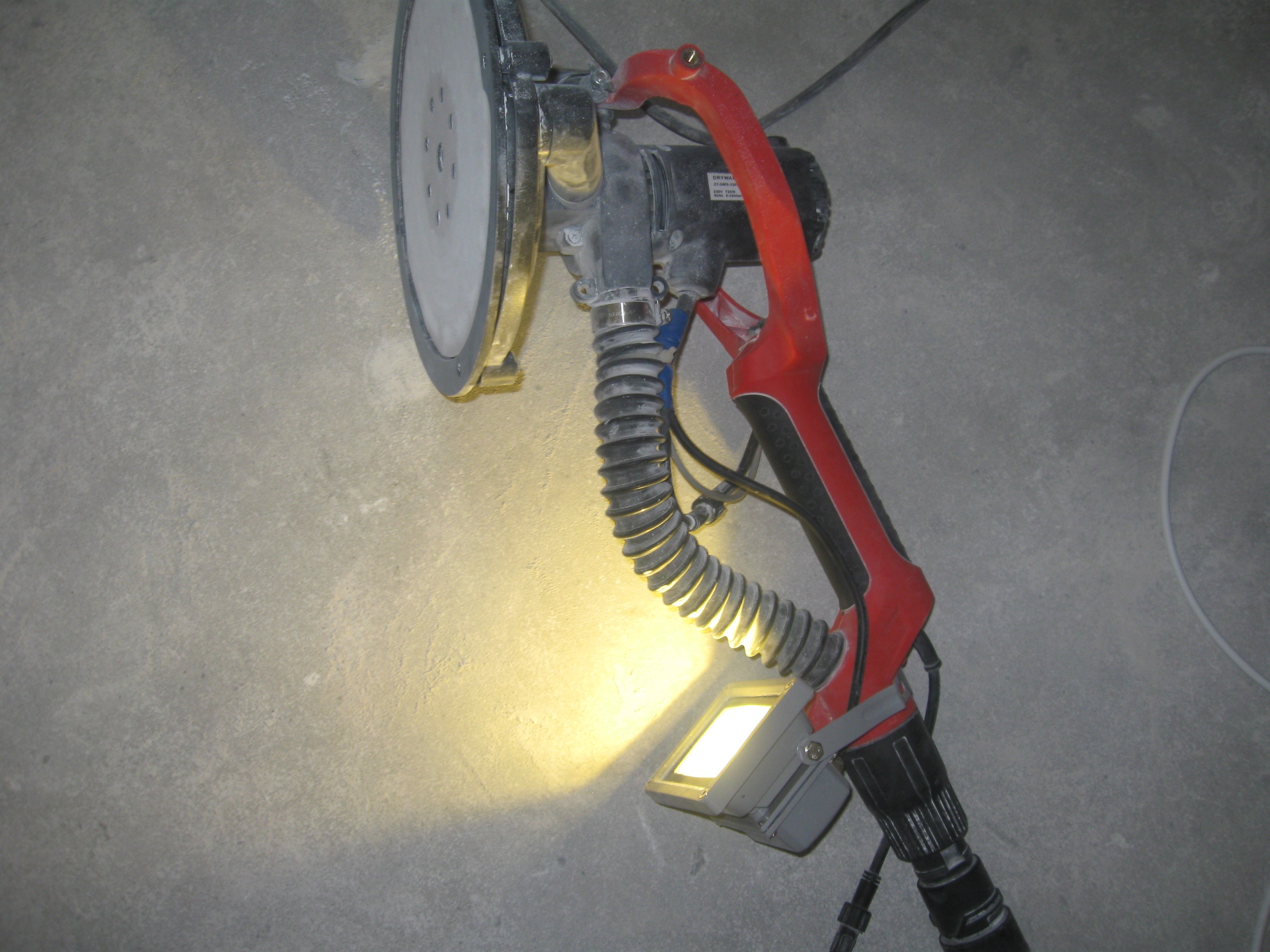

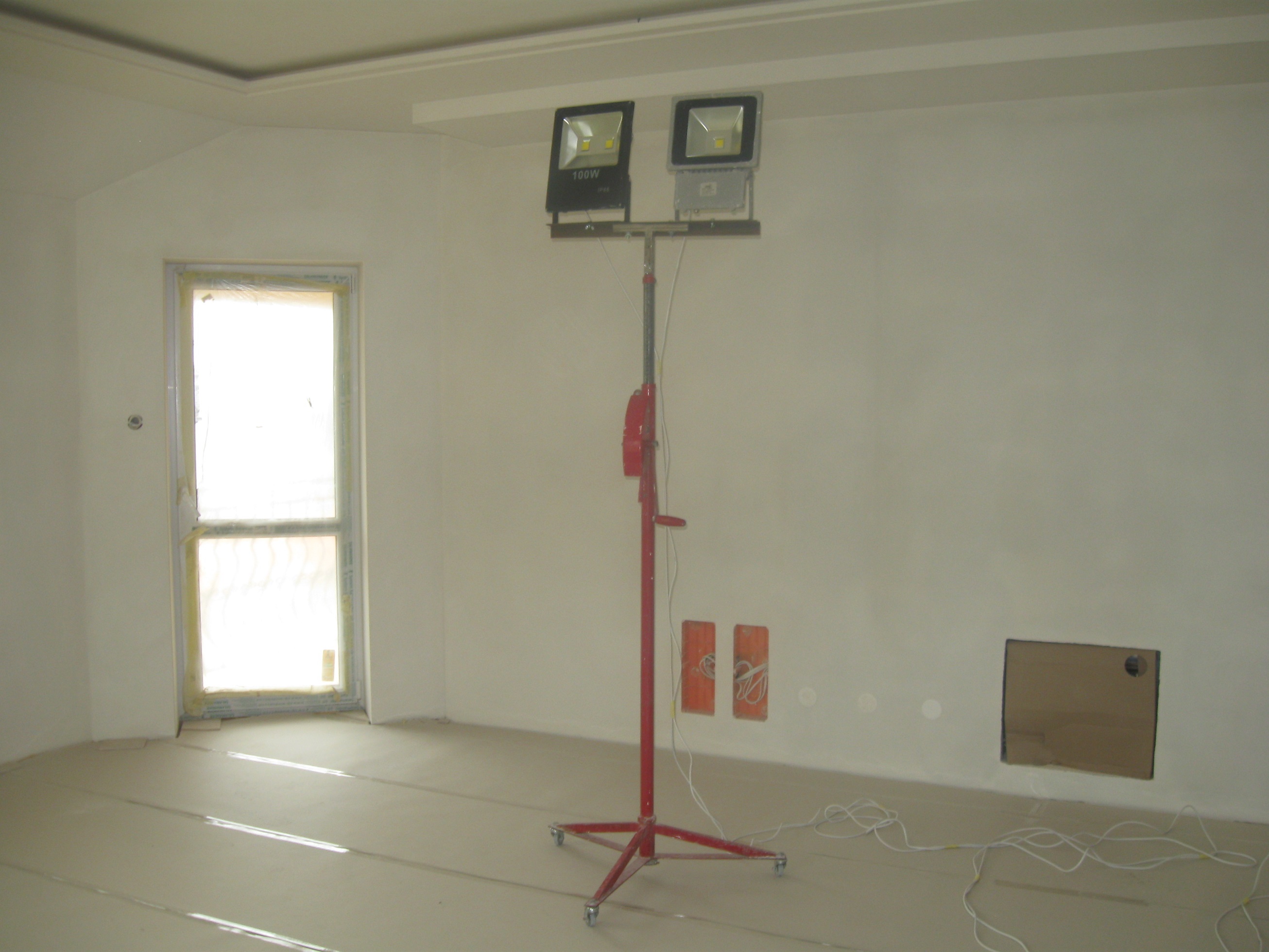

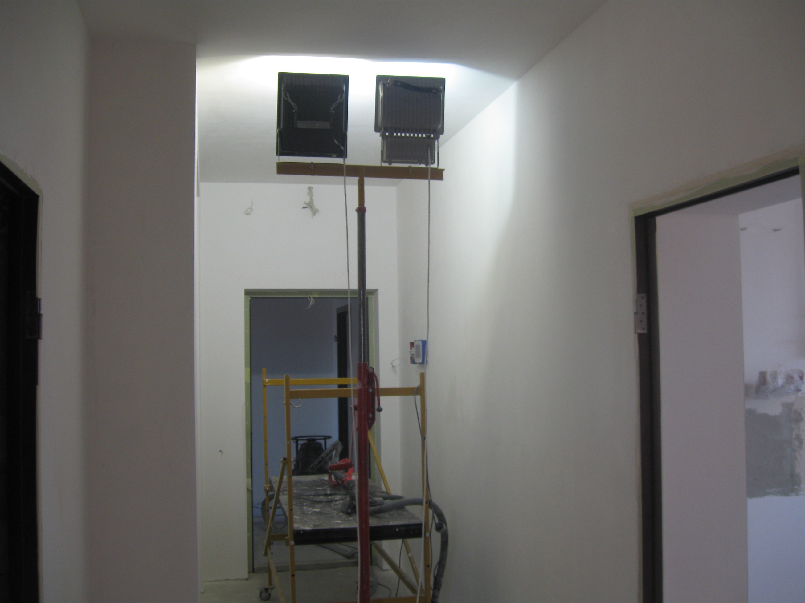

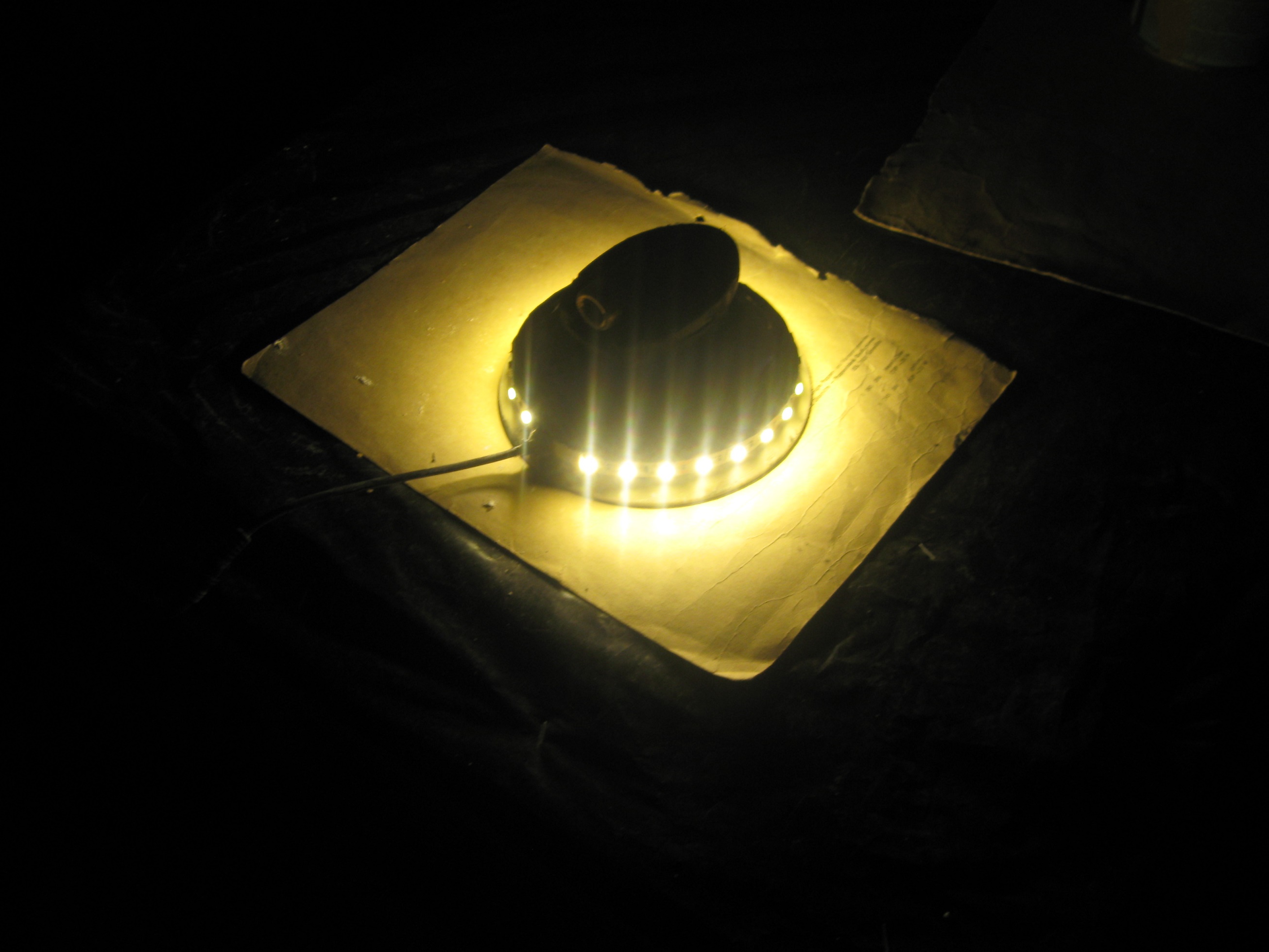

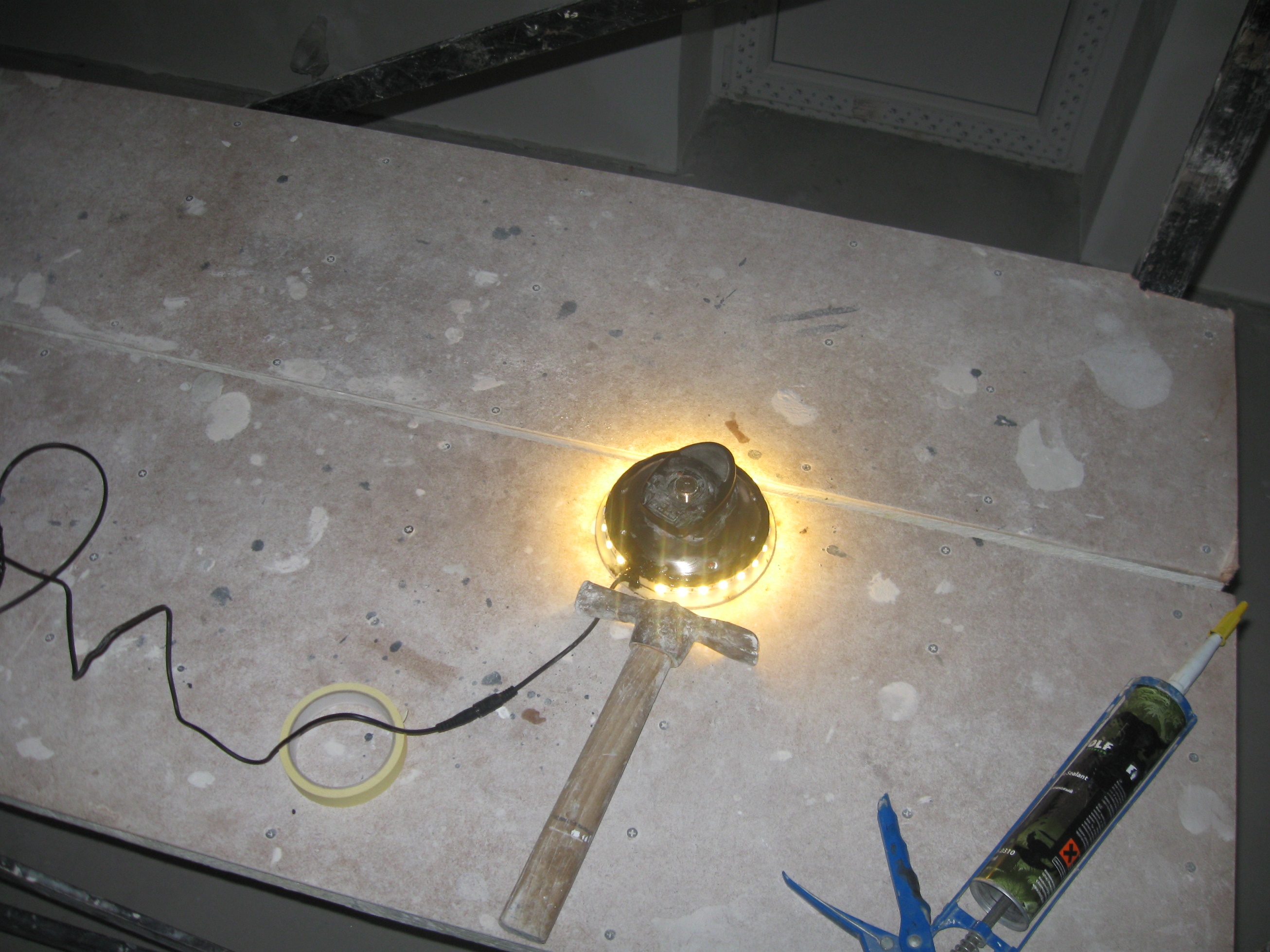

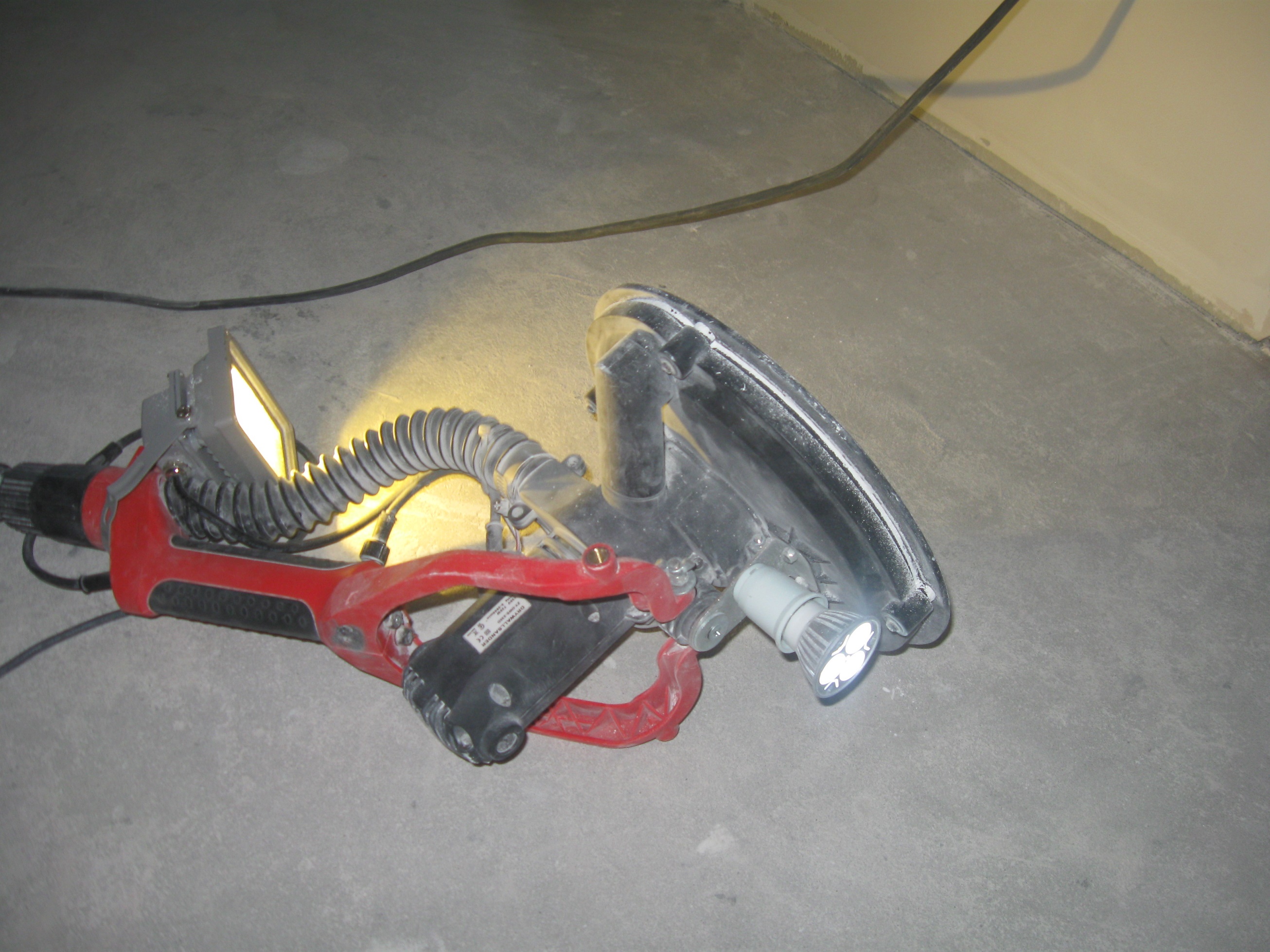

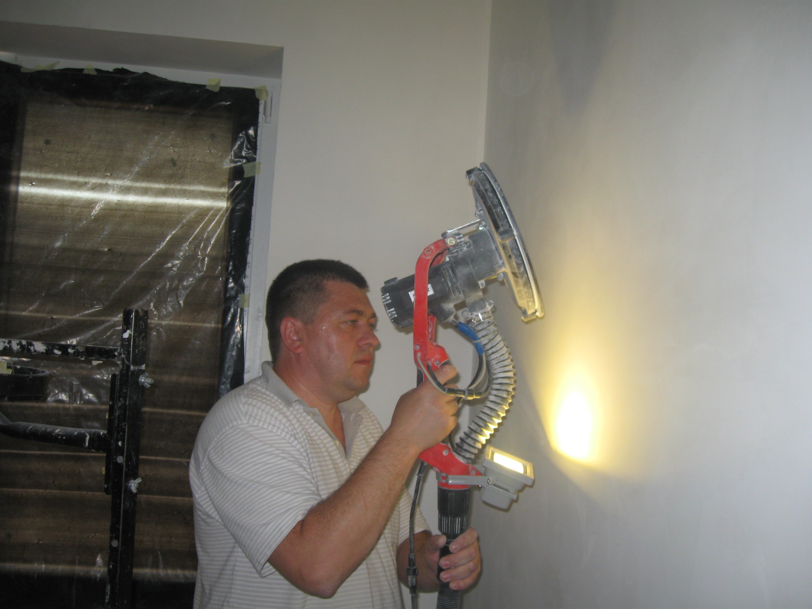

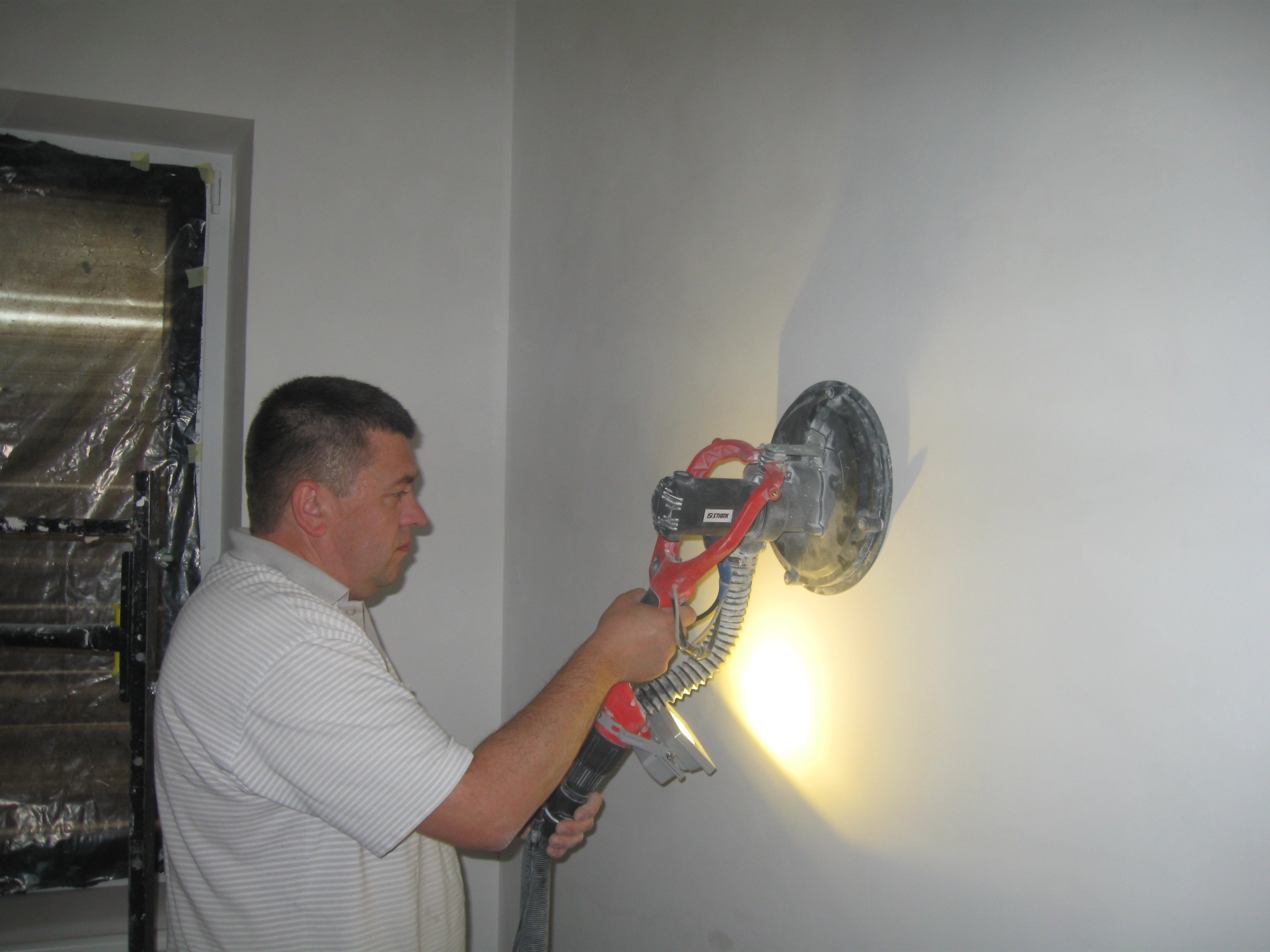

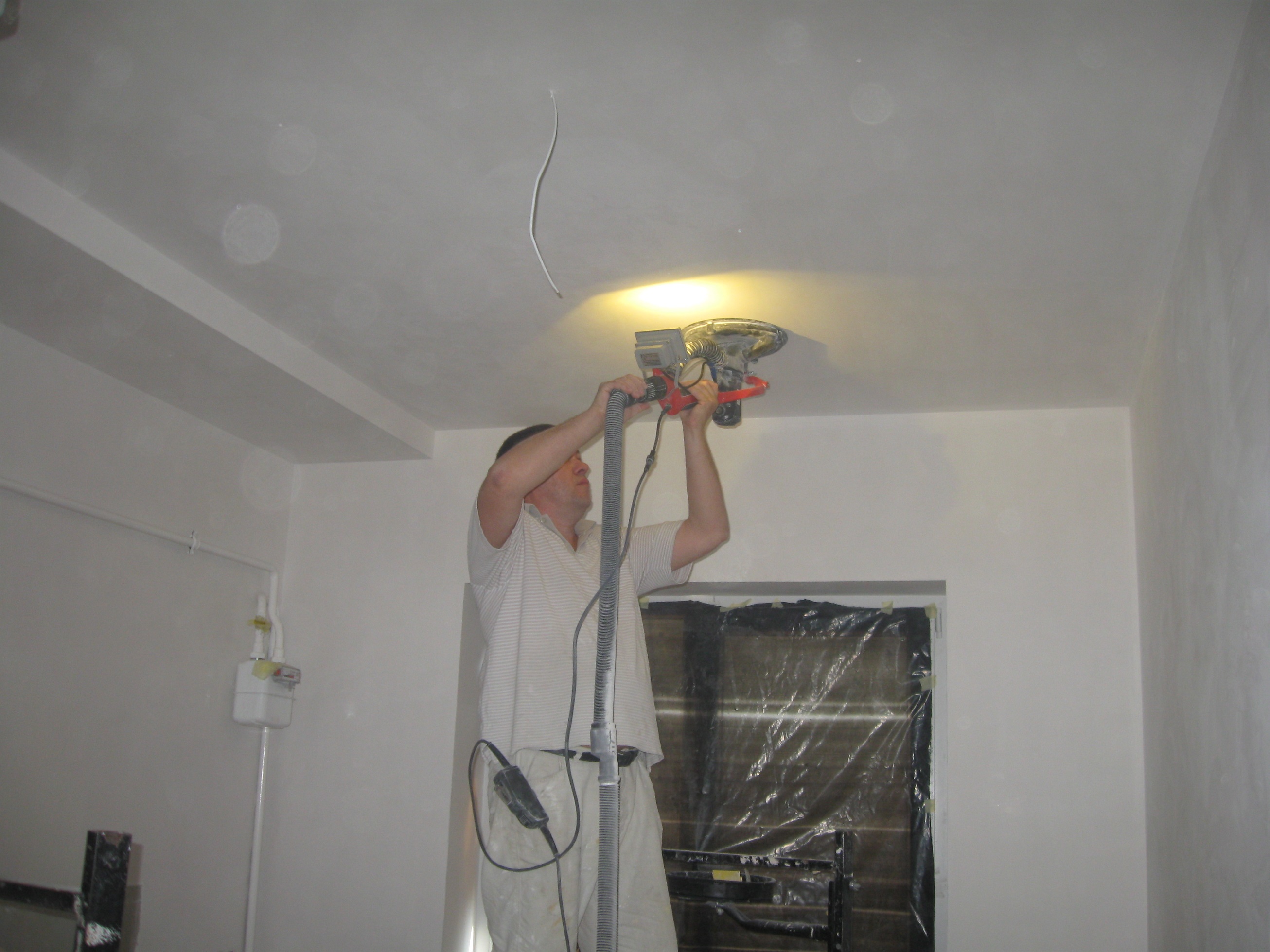

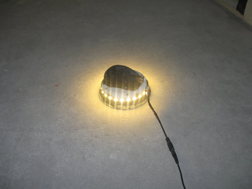

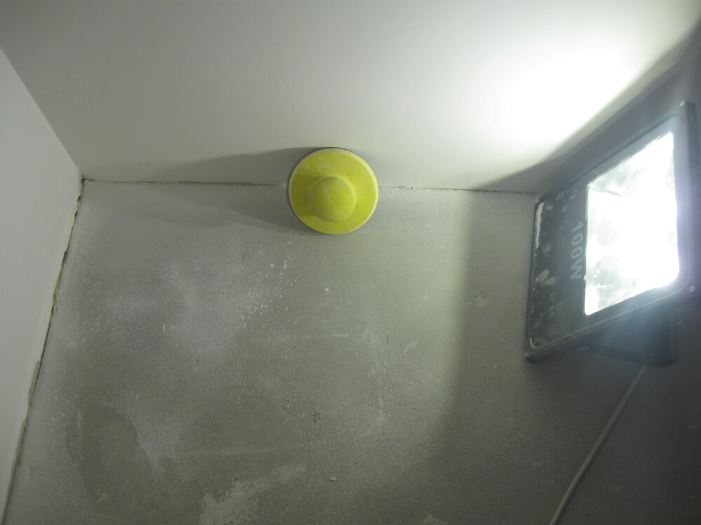

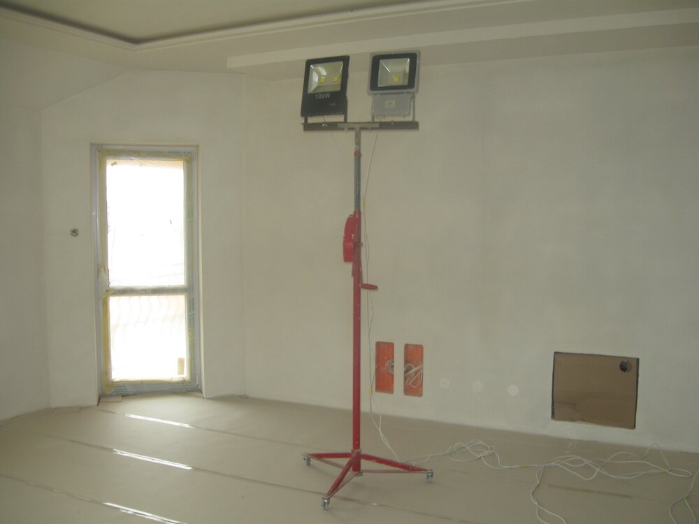

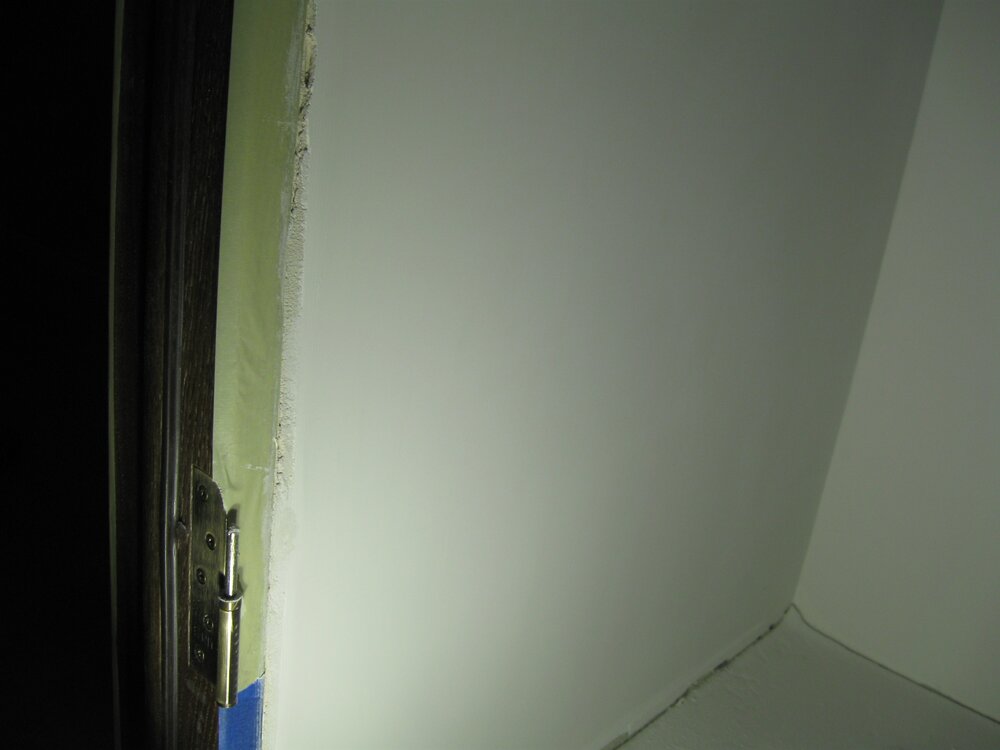

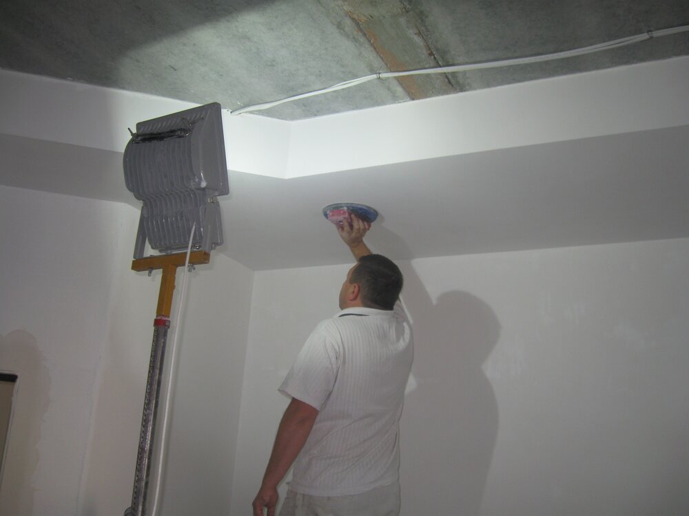

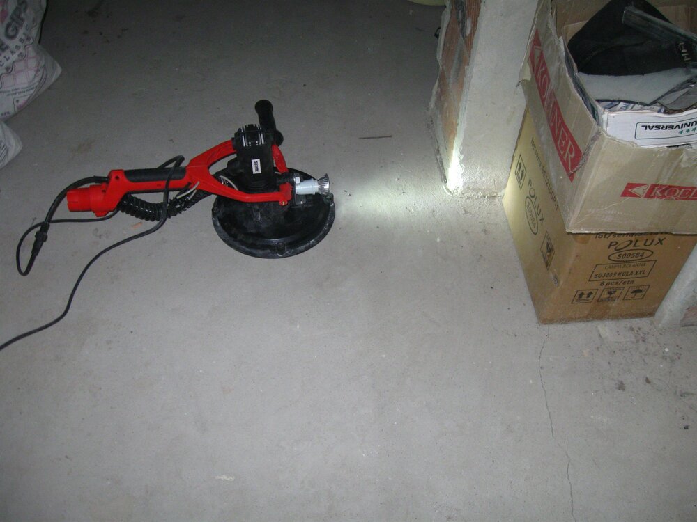

Трохи про освітлення... Воно в заводському варіанті було спочатку таке -
потім я переробив на отаке-
потім при роботі, виявилось що ламмпа з трьома діодами (де кожний - 1ват) заслабенька і я добавив - 10ватний діодний світильник-
При цьому освітлення стало кращим, але все ж вирішив вернути додатково ще на старе місце і саму лампу))) Кінцевий результат -

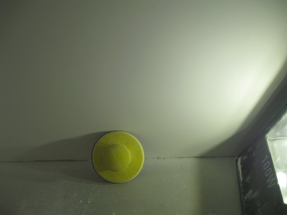

Тут ще фото освітлення поверхні. де ще один 10ват світло-

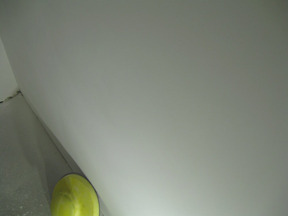

Отак тим же світильником я передивляюсь прошліфовану вже поверхню-

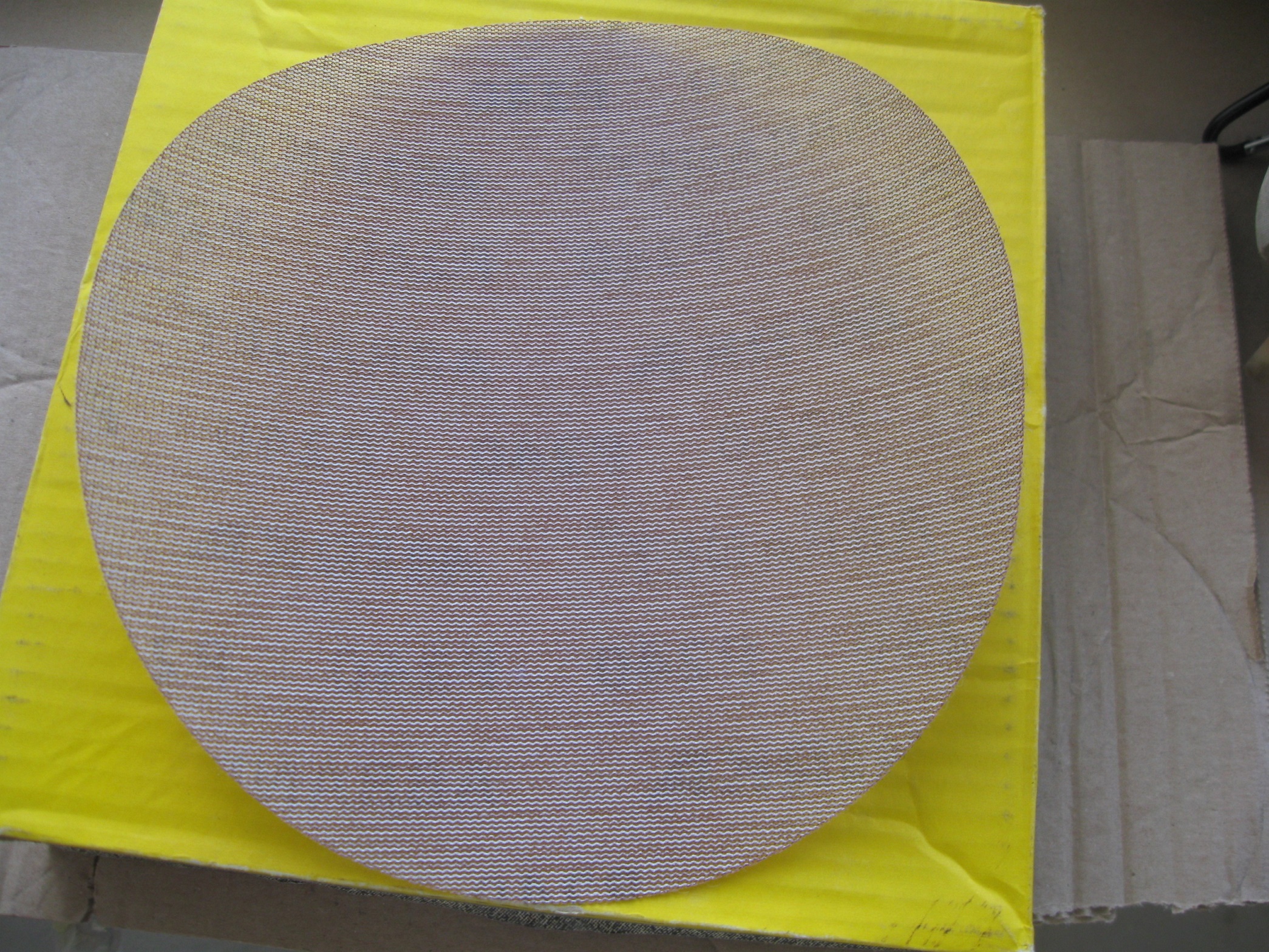

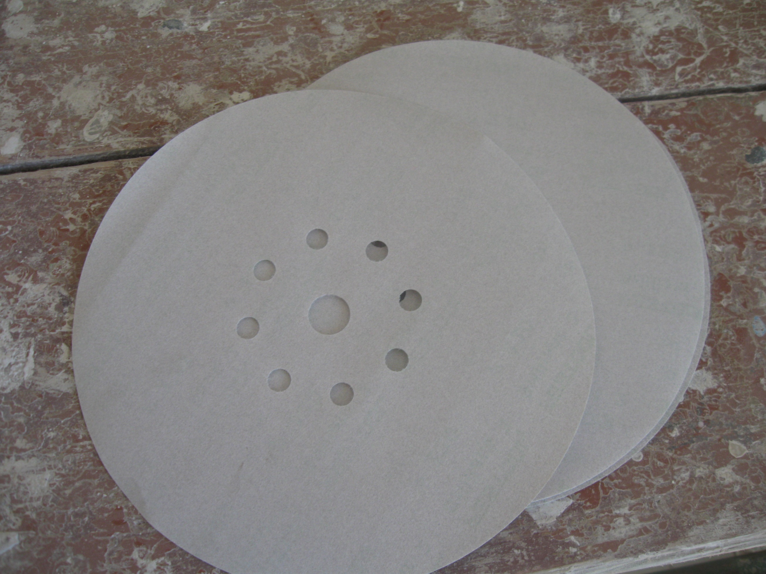

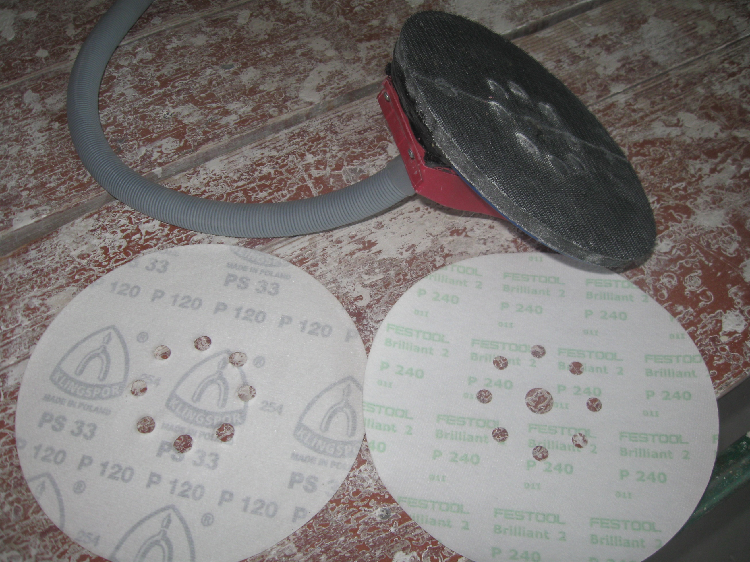

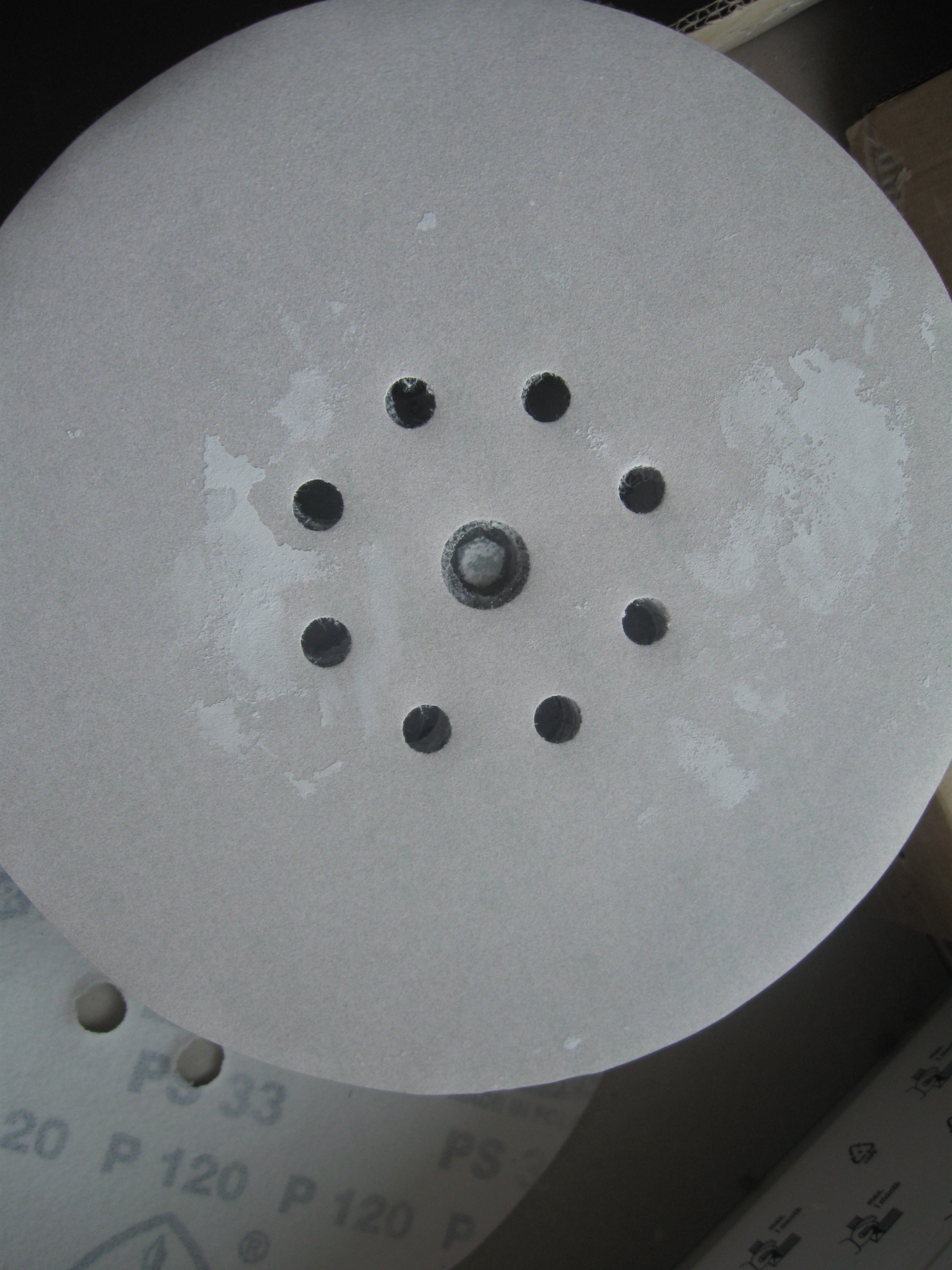

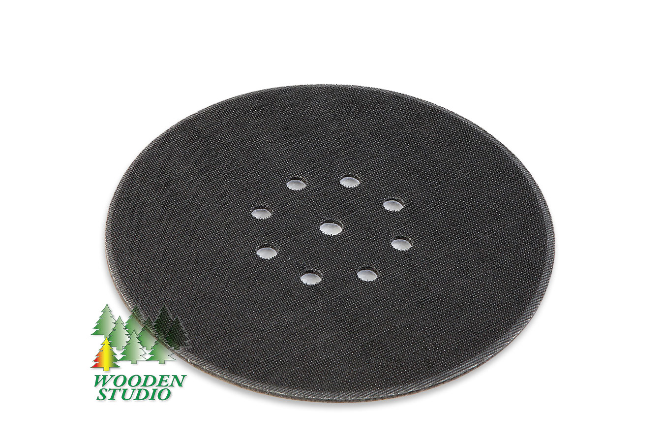

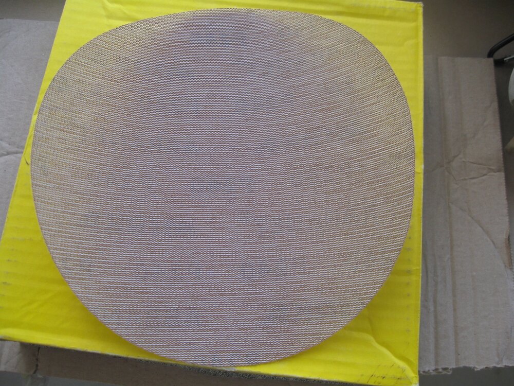

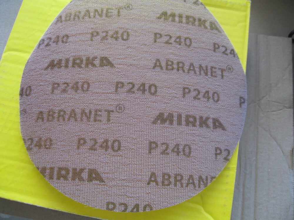

Отримав для проби диски з шліфувальною сіткою " Мірка Абранет" і бюджетніший - "Мірка Автонет"

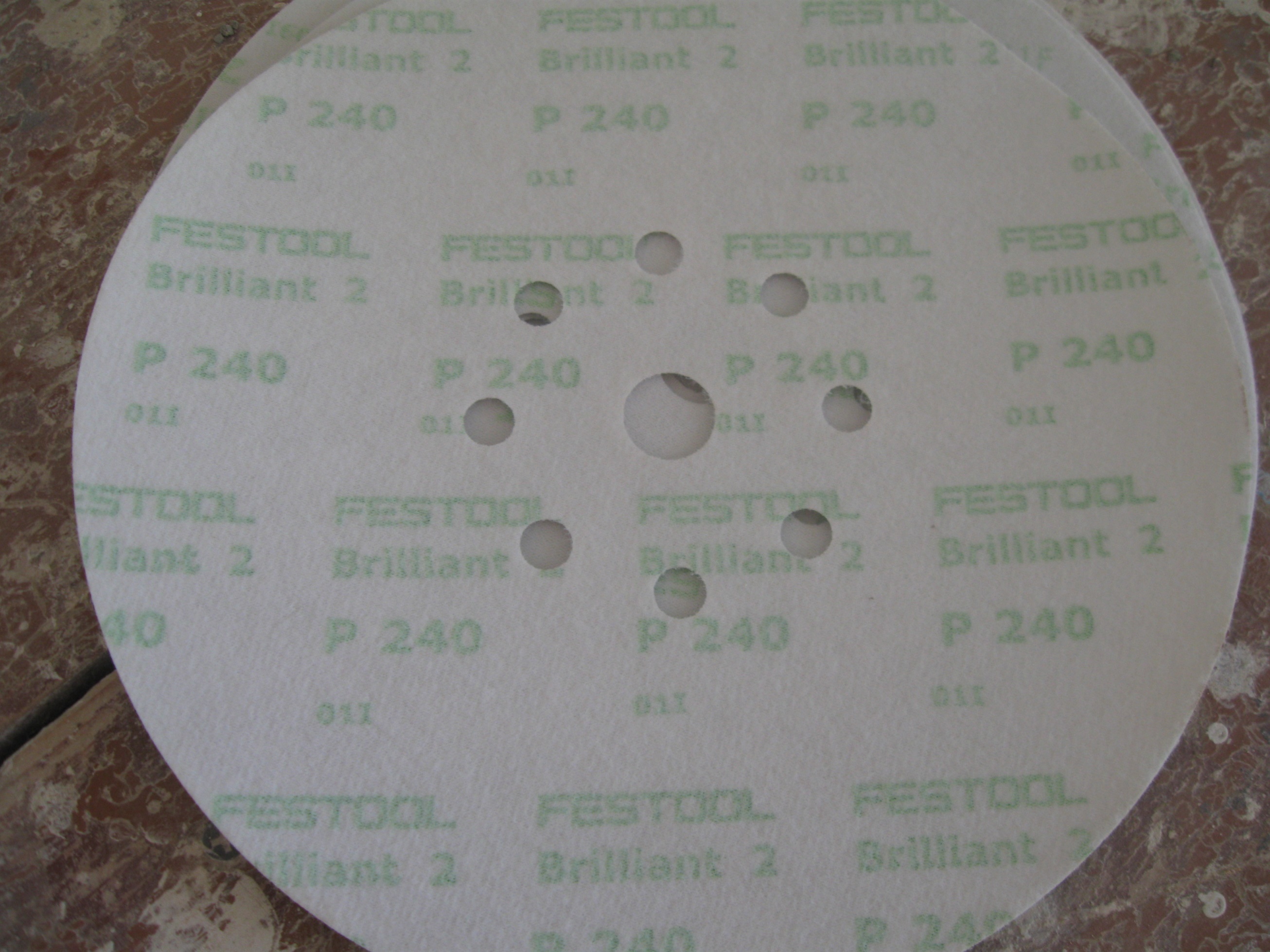

А також наш форумчанин DODG (Дмитро Довженко) прислав мені диски від "Фестул" (діамант 2 і гранат)
Всі з зерном - Р240. Хоча я вже зрозумів, що для таких шлівмашин потрібний ще дрібніший абразив. Але на жаль не знайшов
Якщо при шліфуванні вручну я використовую абразиви - 240, то враховуючи те як вибирає матеріал шліфмашина, краще мабуть обирати з зерном не менш як - 320.
Колись це була головна моя помилка... те що я купив шліфкруги "Клінгспор" зернистість- 120 і думав що коли їх дещо зітру на стінах під обої чи фактуру, то згодом стерта шліфшкурка і буде з меншою зернистістю.
Через те в мене поверхня була місцями надмірно заглянцована, а місцями перешліфована.
На жаль так і не зміг віднайти круги з зернистістю - 320(((.
В результаті 240 "мірка" теж занадто сильно відшліфовує матеріал... "Фестул діамант" (240) набагато кращий в цьому плані, бо вже менше виїдає, проте всерівно потрібно шліфувати з чуттям на високих оборотах... і краще вже старатись не перешліфувати і поправити потім поверхню вже -вручну.
Оце й не подобається мені(( бо спочатку ідеш шліфмашиною, де час від часу розмотуєш себе від кабелів і шлангів))), а потім все рівно проходиш всю поверхню вручну і плюс ті ж таки кути треш в любому випадку- вручну.
Як висновок про себе,... то для шліфовки під покраску я би обирав - "фестул діамант" з зернистістю - 320, або "мірка абранет" з зерном - 400.

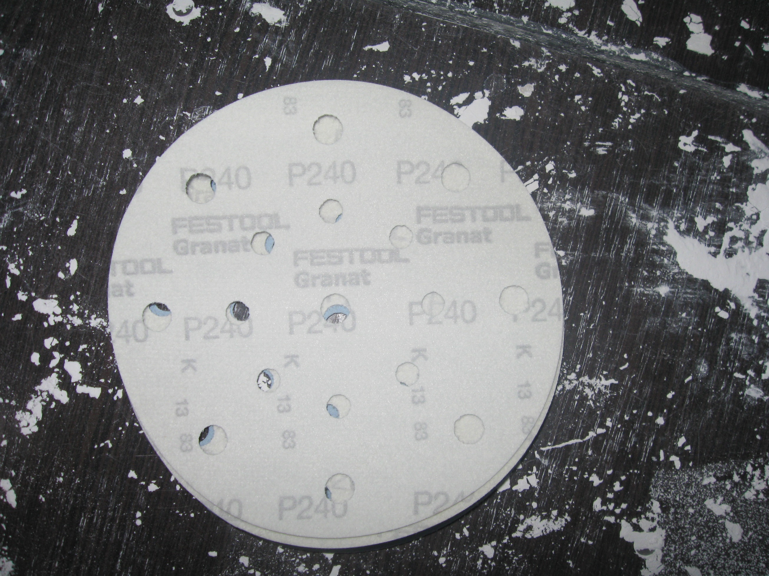

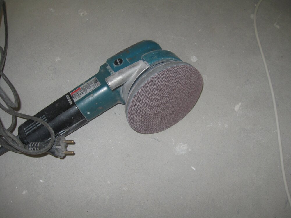

2. шліфування ексцентриковою шліфмашинкою.
В мене немає змоги десь взяти і випробовути ексцентрикові шліфмашини -"Мірка Дерос" чи "Фестул 150етс". Тим більше на даний час, дорого щоб їх придбати:(
Проте вдалось позичити на тестування схожу по характеристикам "Макіту"
де теж 150_го діаметру платформа, 4000- 10000об\хв і саме головне - це хід ексцентрика - 5 мм. З однією різницею, що вага тут не -1кг... а десь приблизно -2.5кг.:)

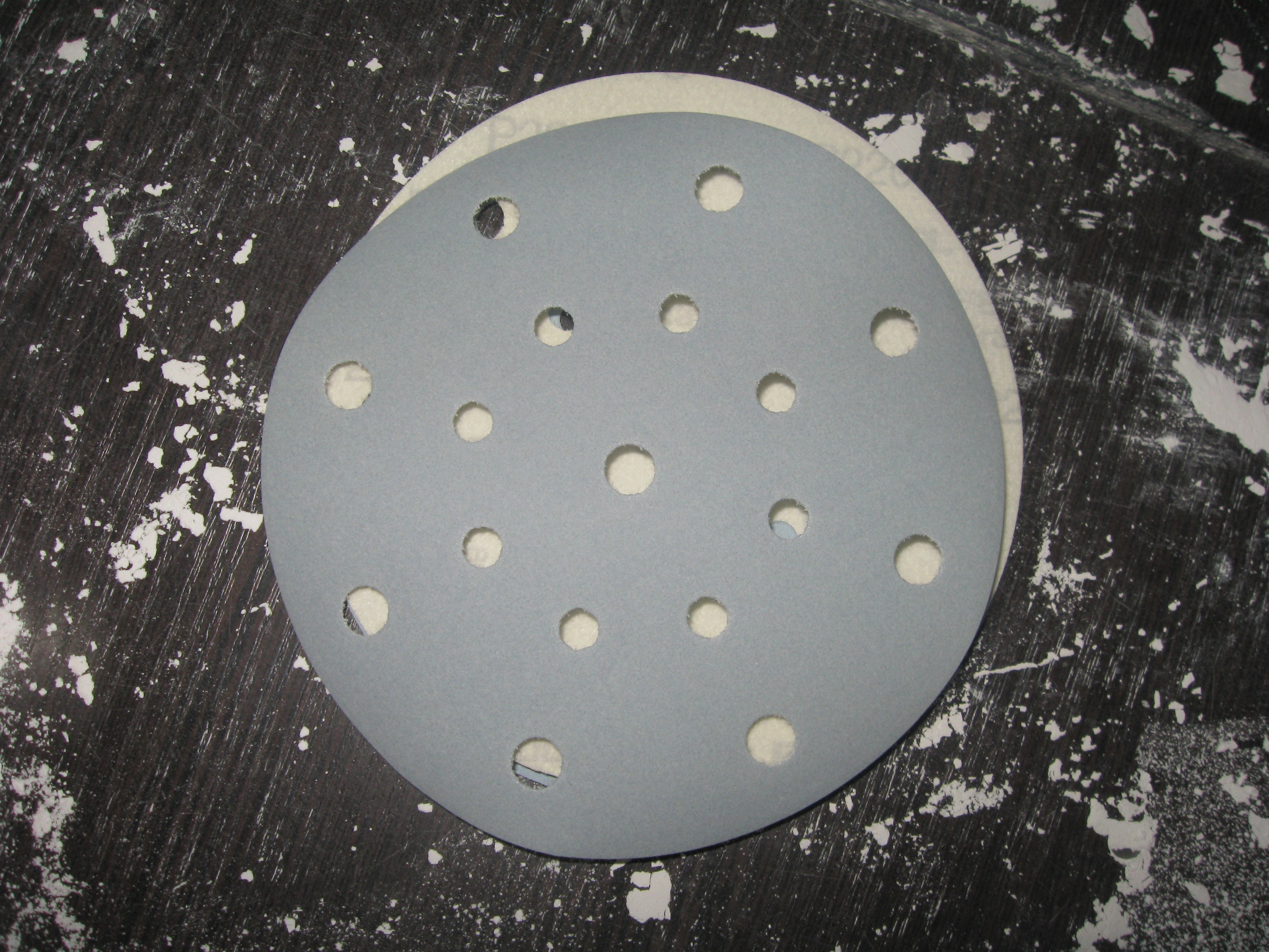

Випробовував шліфшкурку "Мірка абранет", " мірка автонет" і також "фестул гранат" -
Всі вони з зернистістью - 240, що вже цілком нормально на ексцентриковій шліфмашині. Резальтат - відмінний;) Оце вже була шліфовка , а не поліровка з оранкою:o
"Мірка абранет" дещо краща за "автонет" (ну і дорожча)...
Вона краще скользить по поверхні ніж автонет. Зовсім не царпає поверхню.
Теж відмінний результат із - "фестул гранат", і це напевно найкраща шліфшкурка, яку я до цього тримав в руках... Проте я б їх обидвох не порівнював... бо мірка це - сітка.
Я наприклад, до того ще не зустрічав абразивів з сітки, які б взагалі абсолютно не царапали поверхню і так довго служили:(
Плюс також що в сітках в порівнянні з шлівшкуркою кращий - пилевідвід.
З мінусів при шлівувані ексцентриковою це мабуть тільки - швидкість... Швидкість ту значно менша ніж в шліфмашин -225.
Зато і якість на висоті де також маємо пилевідвід до пилесоса.
І тому прийдется ставити собі за мету - шліфексцентрики "Фестул" або "Мірка дерос".:)
Дешевших аналогів з ходом платформи 5мм... і вагою - 1кг я не знайшов.

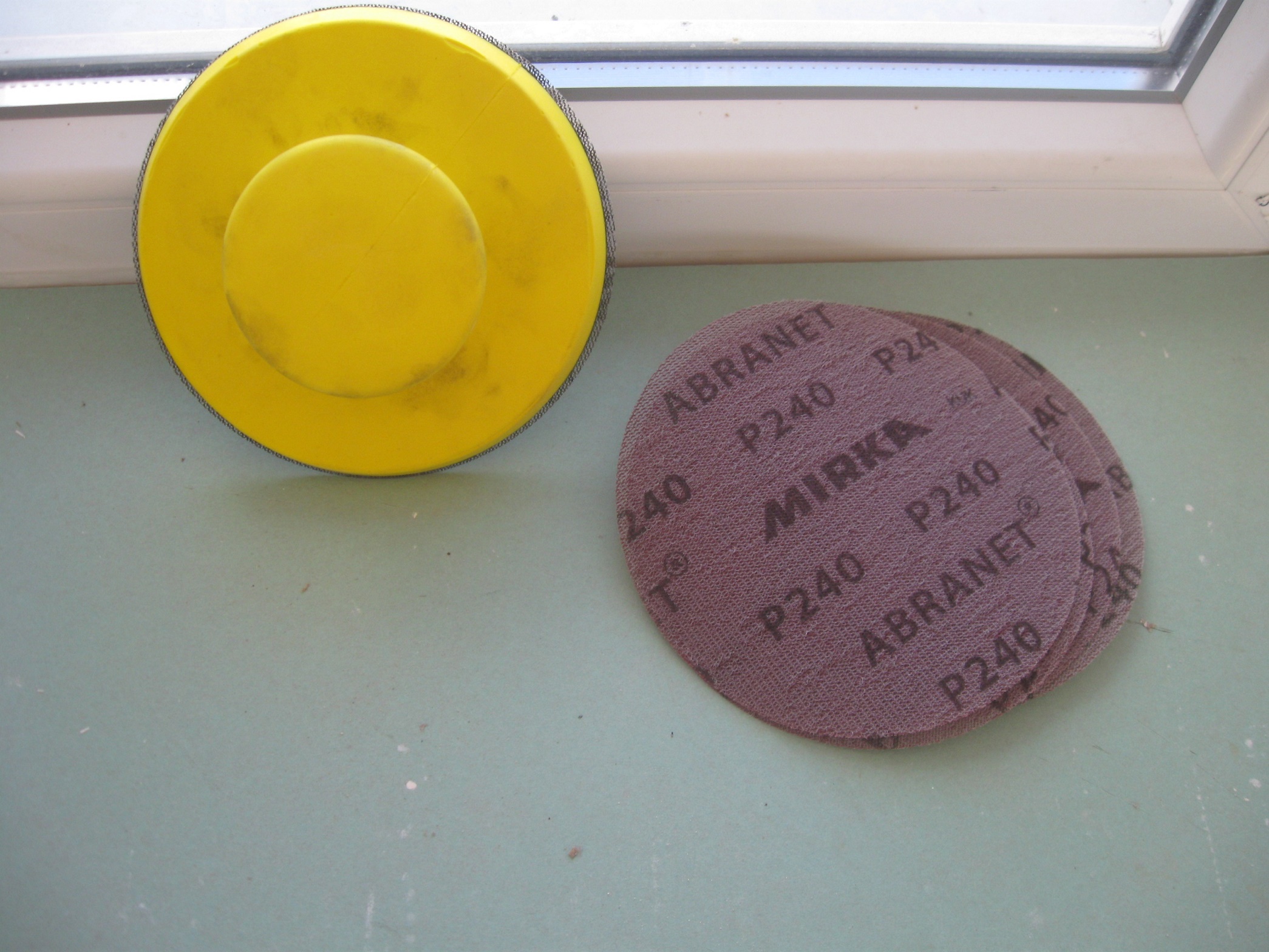

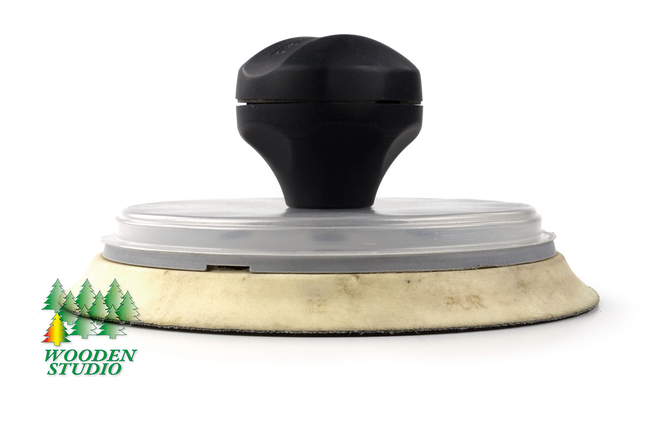

3. Ручне шліфування
Оскільки очікував на абразиви 150мм... то й одразу ще замовив шліфок 150мм на ліпучку. Плюс мягку демпферну прокладку в -1см.
На картинці в інтернет магазині, я думав що шліфок пластиковий, проте як виявилось це мягка і дуже приємна на дотик резина. Зручно сидить в руці... плавно скользить по поверхні і підходить майже впритул до граничної поверхні.
Демпферна прокладка на ньому навіть лишня, хіба що плюс в тому, що пил збирається в її отвори і тоді не так часто потрібно його витряхати.
Шліфуючи стіни, я ніяк не міг оприділитися, що краще мені підходить - "фестул граніт" чи "абранет".
Вони обидвоє легко скользять по поверхні без царапин і взагалі без сліду як такого.
Обидвоє досить витривалі... і думаю що по добре відшліфованій поверхні (акрилова фінішпаста - "грінпласт") витягують приблизно до 100 - 150м.кв.
З обидвох легко злітає пил, хоч загалом акрилова чи полімерна фінішпаста не чіпається до любого абразиву.

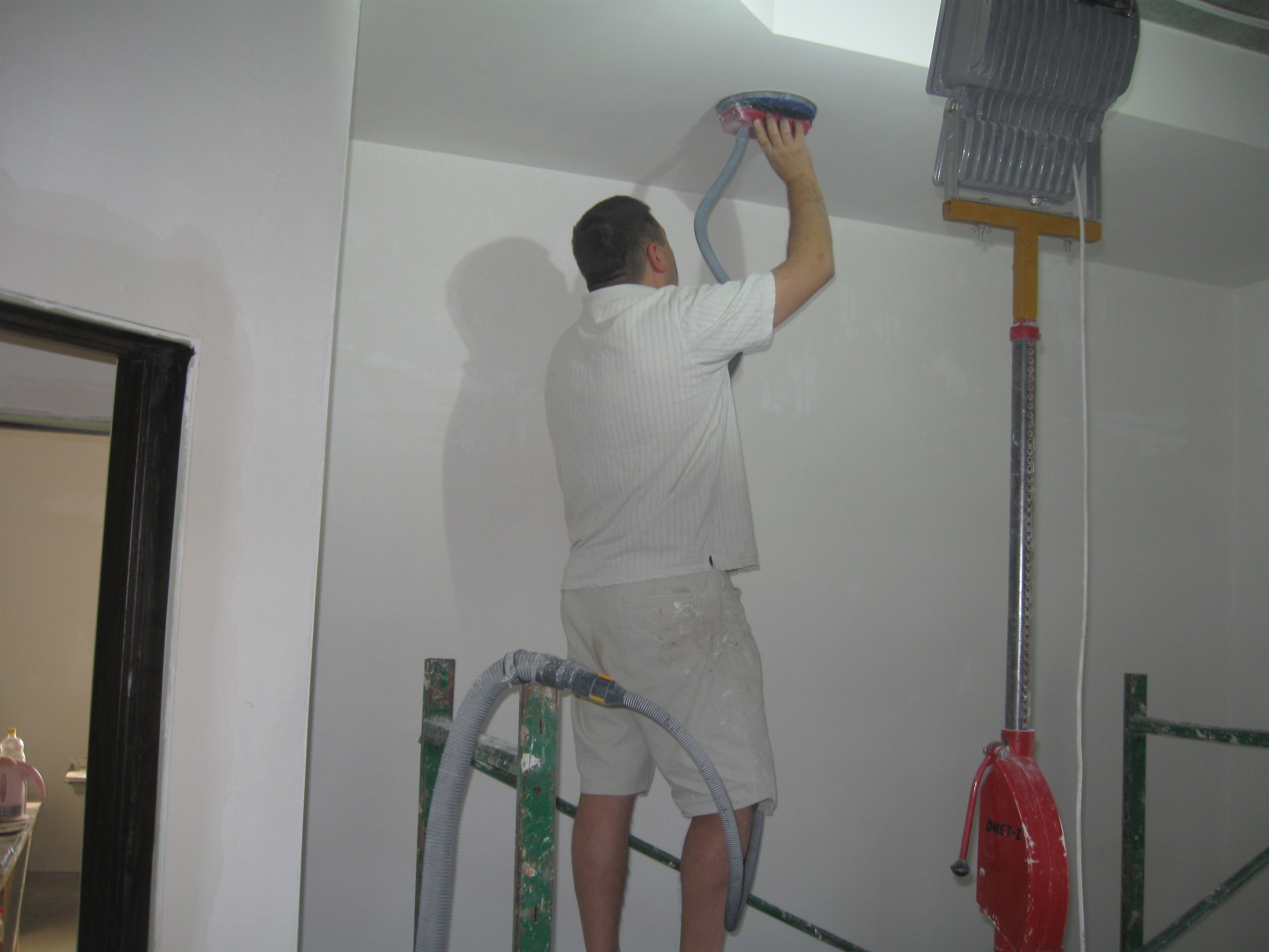

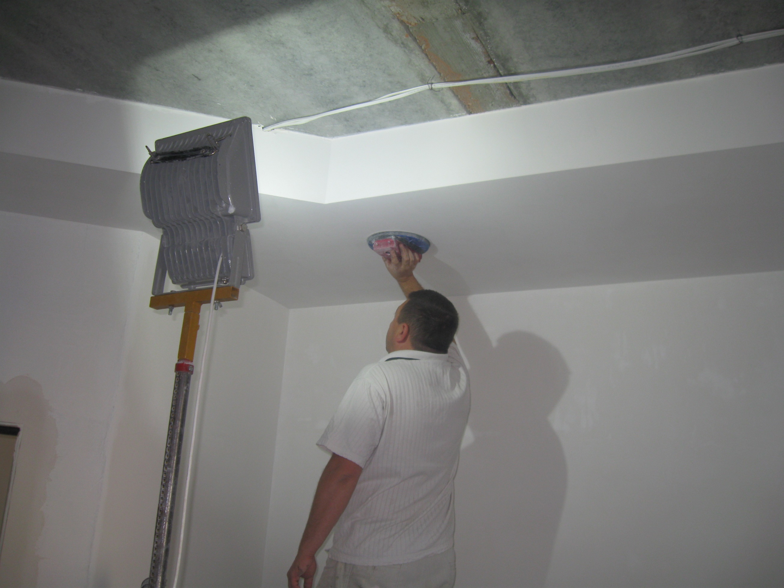

Оприділився я вже коли перейшов до шліфування стелі:)
"Гранат" як і кожна шліфшкурка при кругових рухах закидує шлівпил в сторони ( і часто в очі:D)...
"Абранет" набиває пил в пори сітки і також в отвори демпферної прокладки.
І хоч при роботі з "абранетом" доводиться частіше збивати пил зі шліфбруска (а найефективніше - це зірвати з ліпучки і потім приліпити знову)
Зате при шліфовці стелі, "абранет" майже не розкидує пил по сторонам... як наслідок - менше пилу в очах, вухах і легенях:).

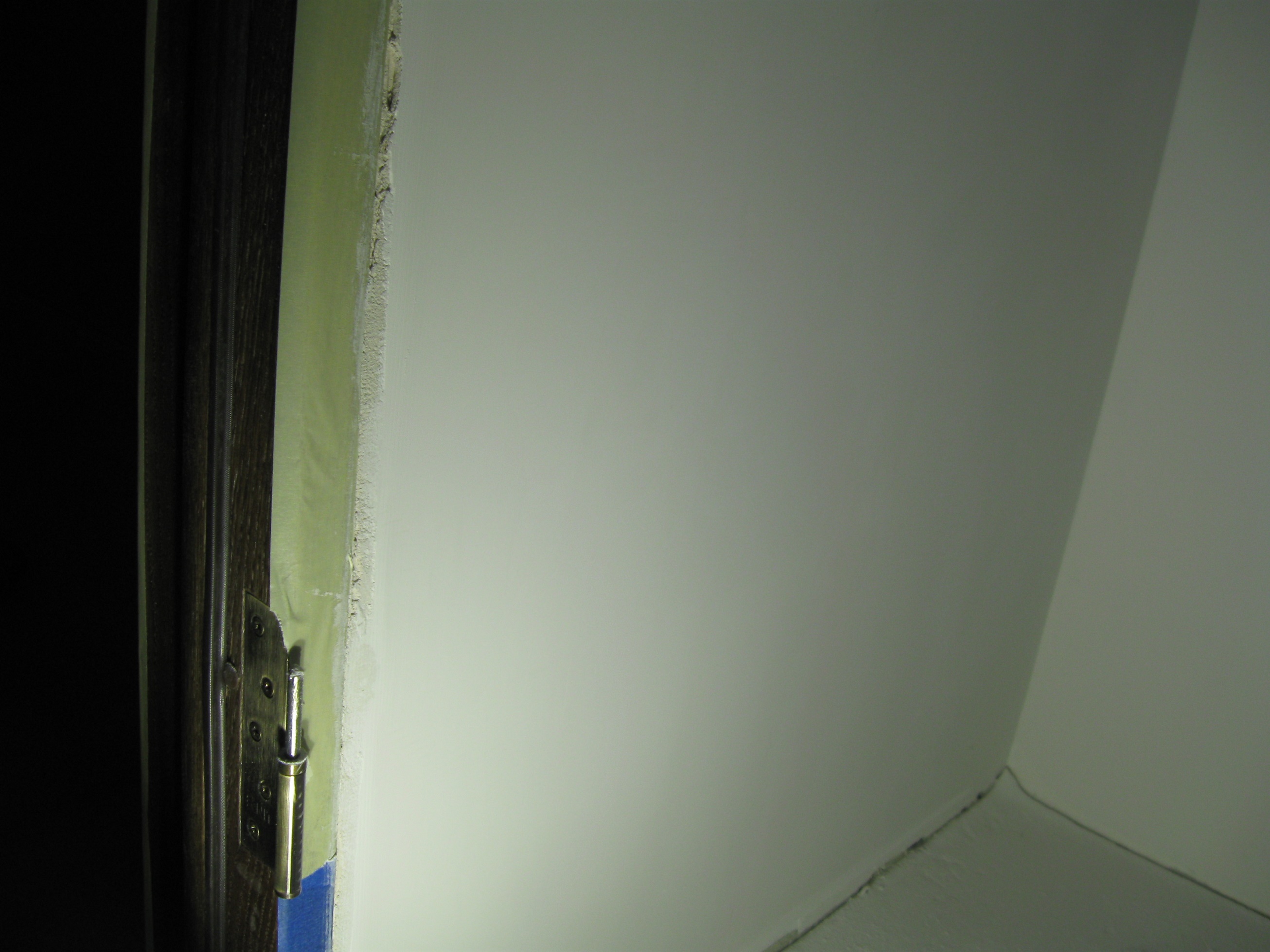

Прекрасно усвідомлюю, що фото не покаже реальної якості відшліфованої поверхні... але раз вже спробував сфотографувати, то все ж викладаю.
Тим більше, що дуже нудно читати великі "твори" без ілюстрованих картинок;)

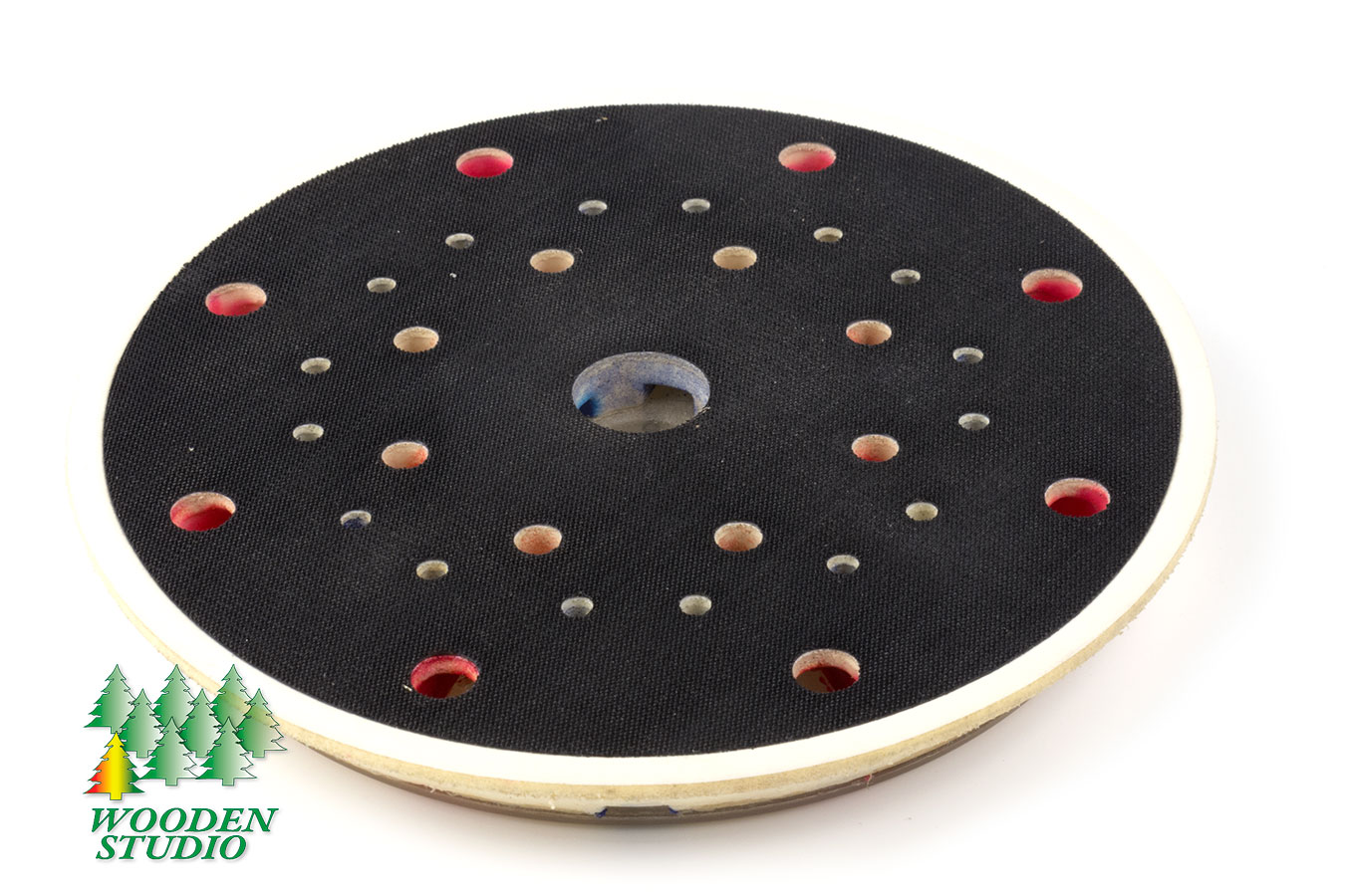

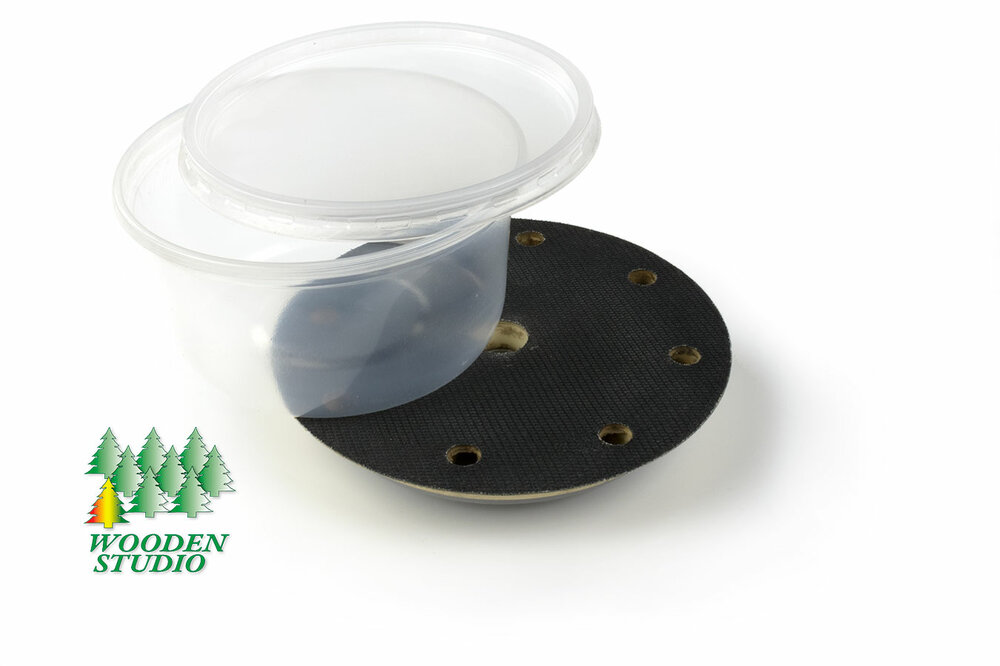

Думаю згодом купити саму платформу від ексцентрикової шліфмашини на - 150мм з отворами і "замутити" якийсь шліфок із відведенням під пилесос
Вже сьогодні потай від дружини, я придивлявся до кришки від кастрюлі:lol:

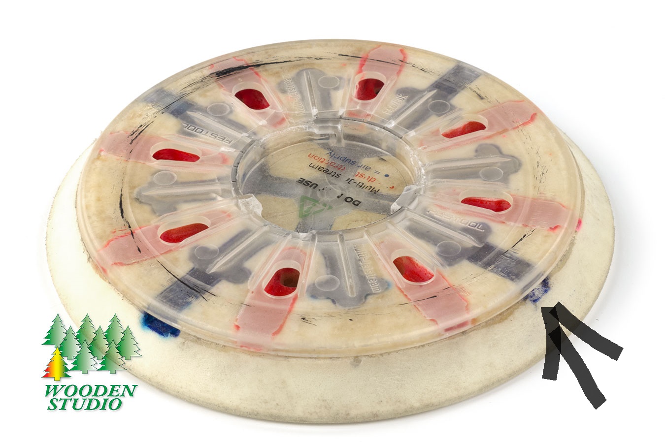

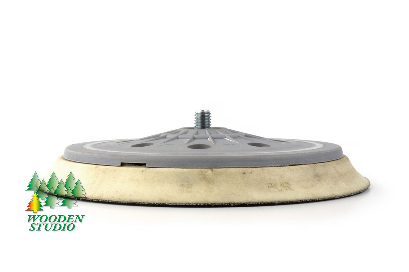

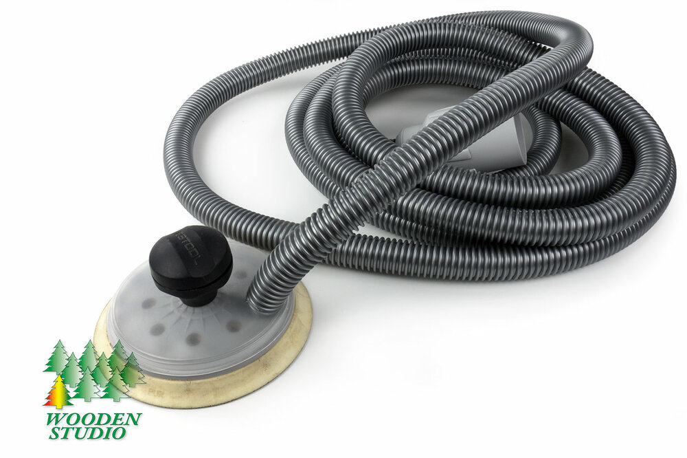

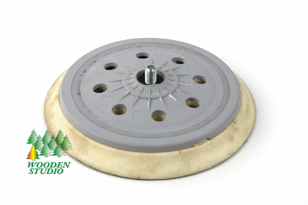

Яка жорсткість тарілки має бути? Жорстка, середня чи м'яка?

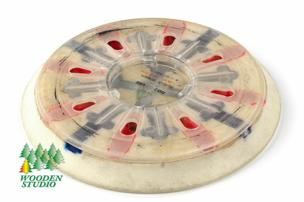

Я подивлюсь, у майстерні мають бути шліфтарілки старого зразка. Я їх не використовую і якщо стан нормальний, то можна домовитись за якусь умовну ціну, або бартер.

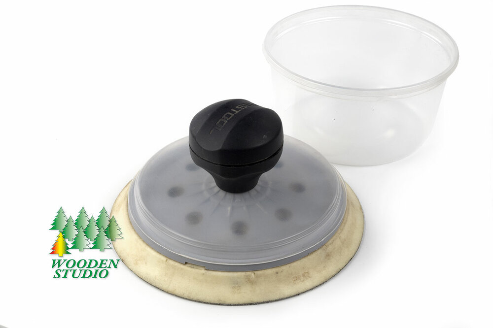

До речі, із кастрюлькою (точніше кришкою) може бути цікавий варіант ;)

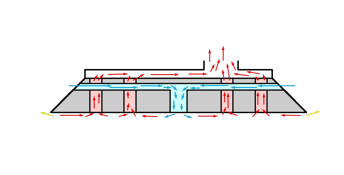

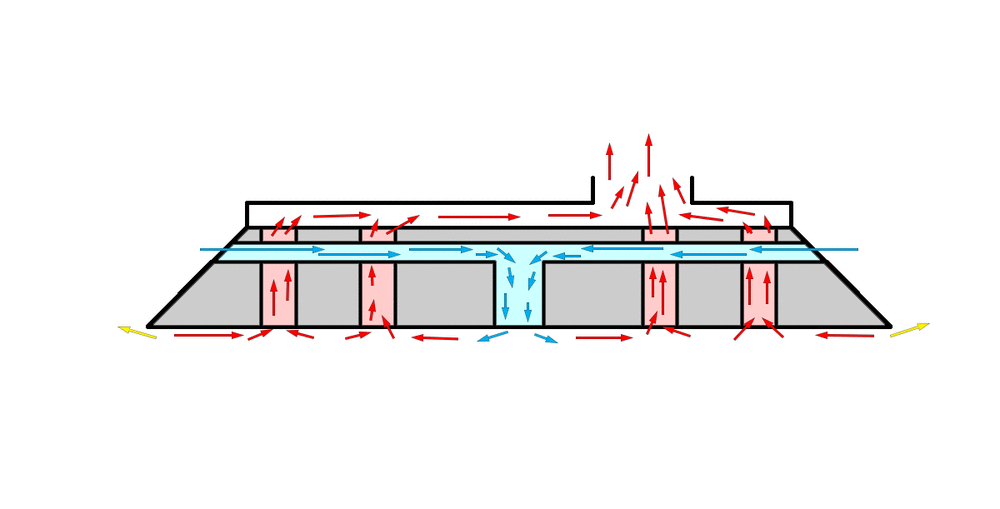

У цьому відео принцип роботи каналів пиловидалення. Головна ідею в тому, що тарілка не присмоктується/притискається до поверхні під час роботи пилососу.
Потік повітря подається через центральний отвір і витискає відпрацьований матеріал до периферії. І вже по ходу до країв тарілки всмоктується через отвори.

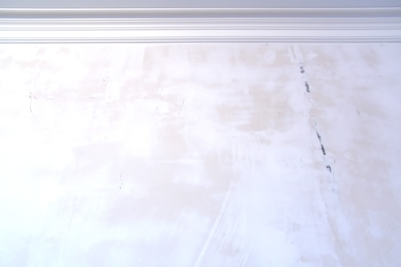

Попрошу поради, або перенаправте в профільну тему, якщо така існує.
Необхідно наклеїти шпалери на стіну. Стіна досить рівна, але має нерівномірний колір. Чи необхідно вирівняти ії тон фарбою?
Викривлення на фото є оптичними.
Мягка... я працював з демпферною прокладкою мягкою 1см.
Взагалі стараюсь якісніше шпаклювати... при тому ж боковому освітленні і в кінці два рази фініш паста йде, яка легко шліфується і тому при шліфовці майже зовсім не притискаю шліфблок.
Тому й зерно абразива підбираю якомога дрібніше.

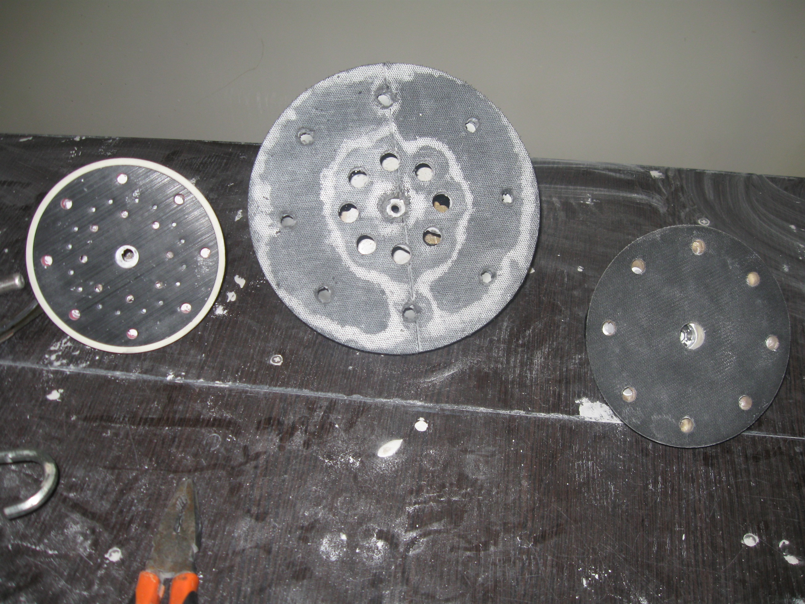

Якщо в Вас є в наявності Б/у платформи 150 і 225 діаметру, то придбав би їх у Вас.:beer:

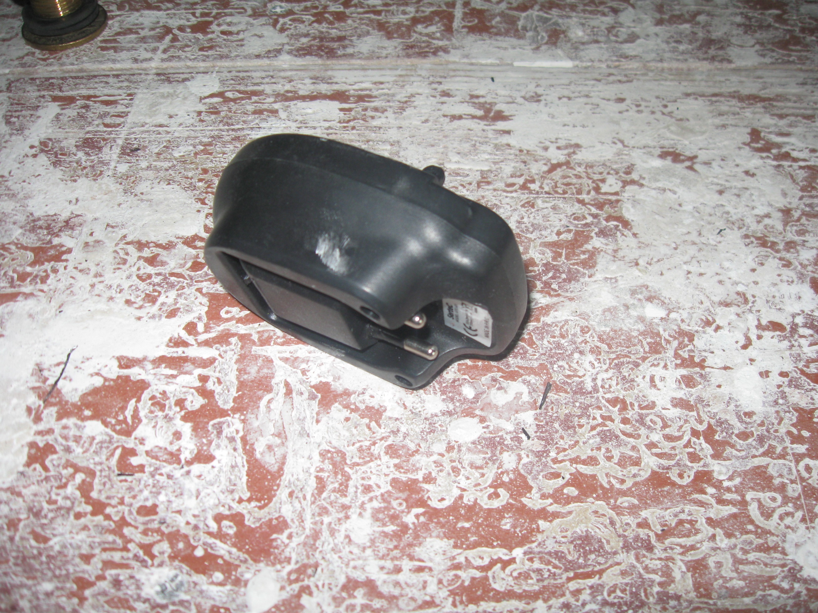

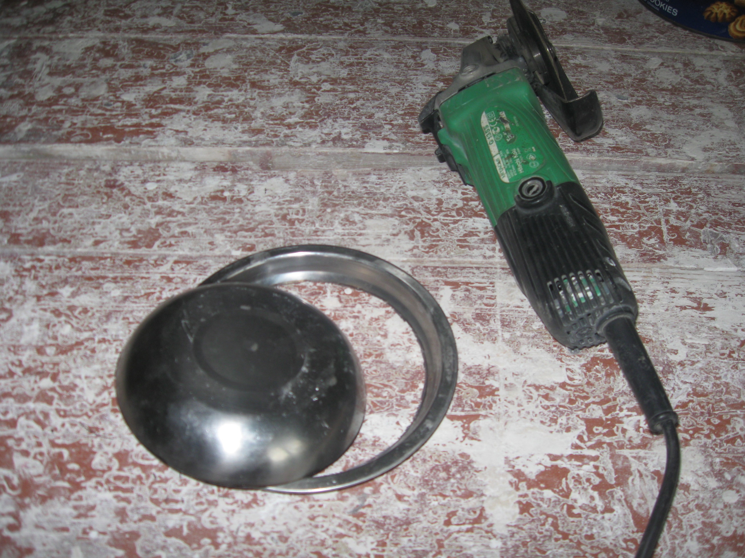

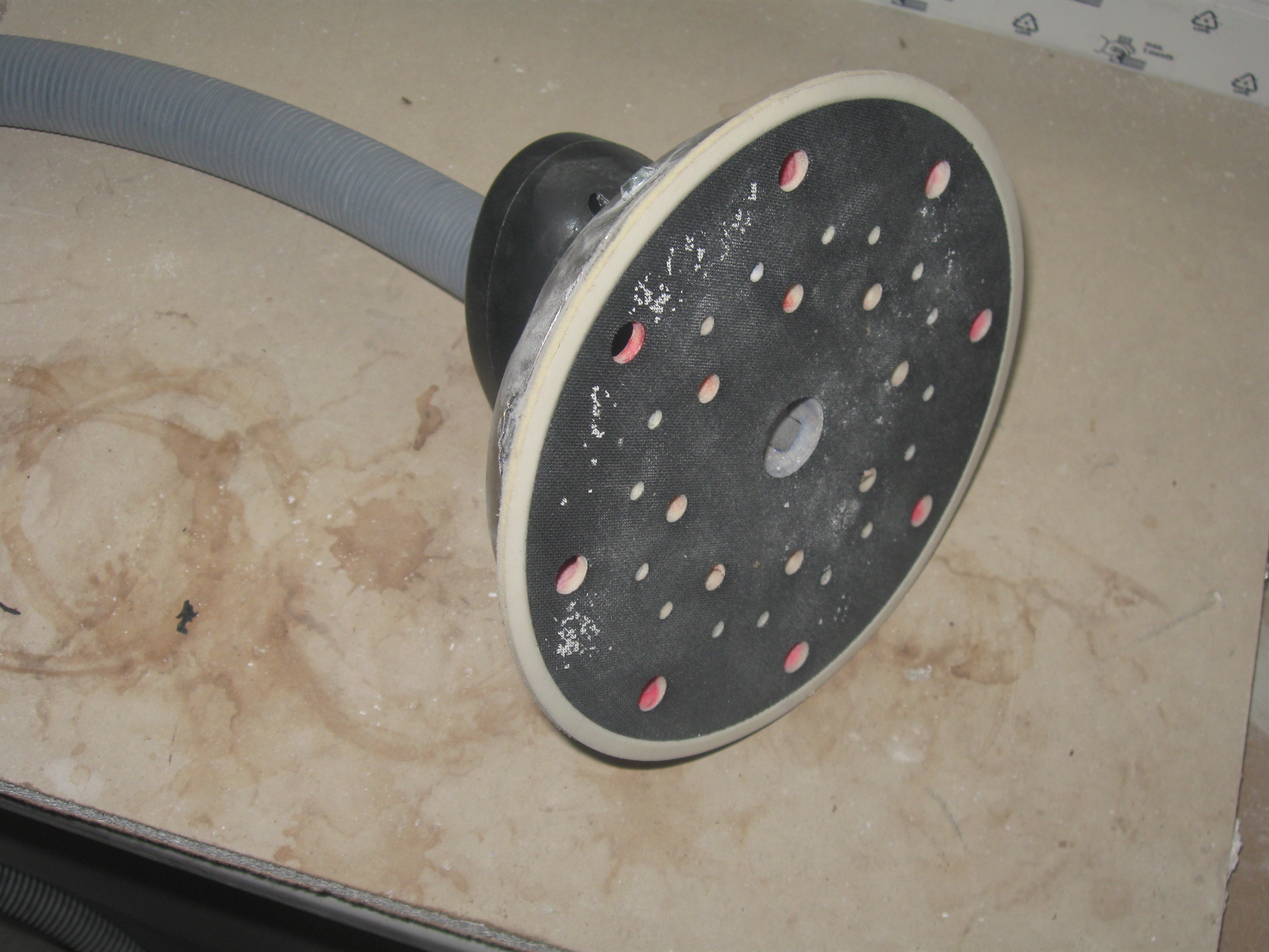

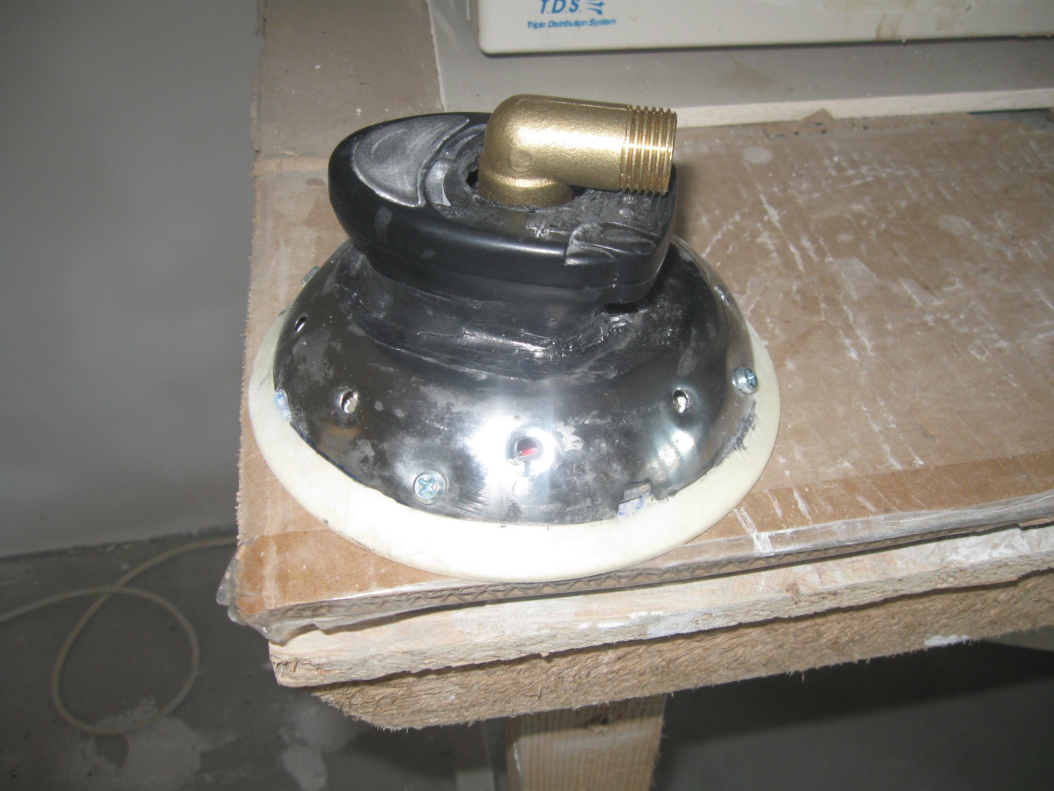

Сьогодні зняв платформу зі "старка" (225мм.) і зробив пілотно-випробувальну версію)).
Вона навіть буде трохи з пилевідведенням.
Випробувати її ще невдалось, бо сохне кузовний герметик... Завтра сфотографую і запатентую:D
Все залежить від шпалер... бувають тонкі і світлі.
В мене одного разу, навіть малюнок олівцем (не надто насичений) проявило через шпалери.
Якщо товст шпалери, то не треба тонувати

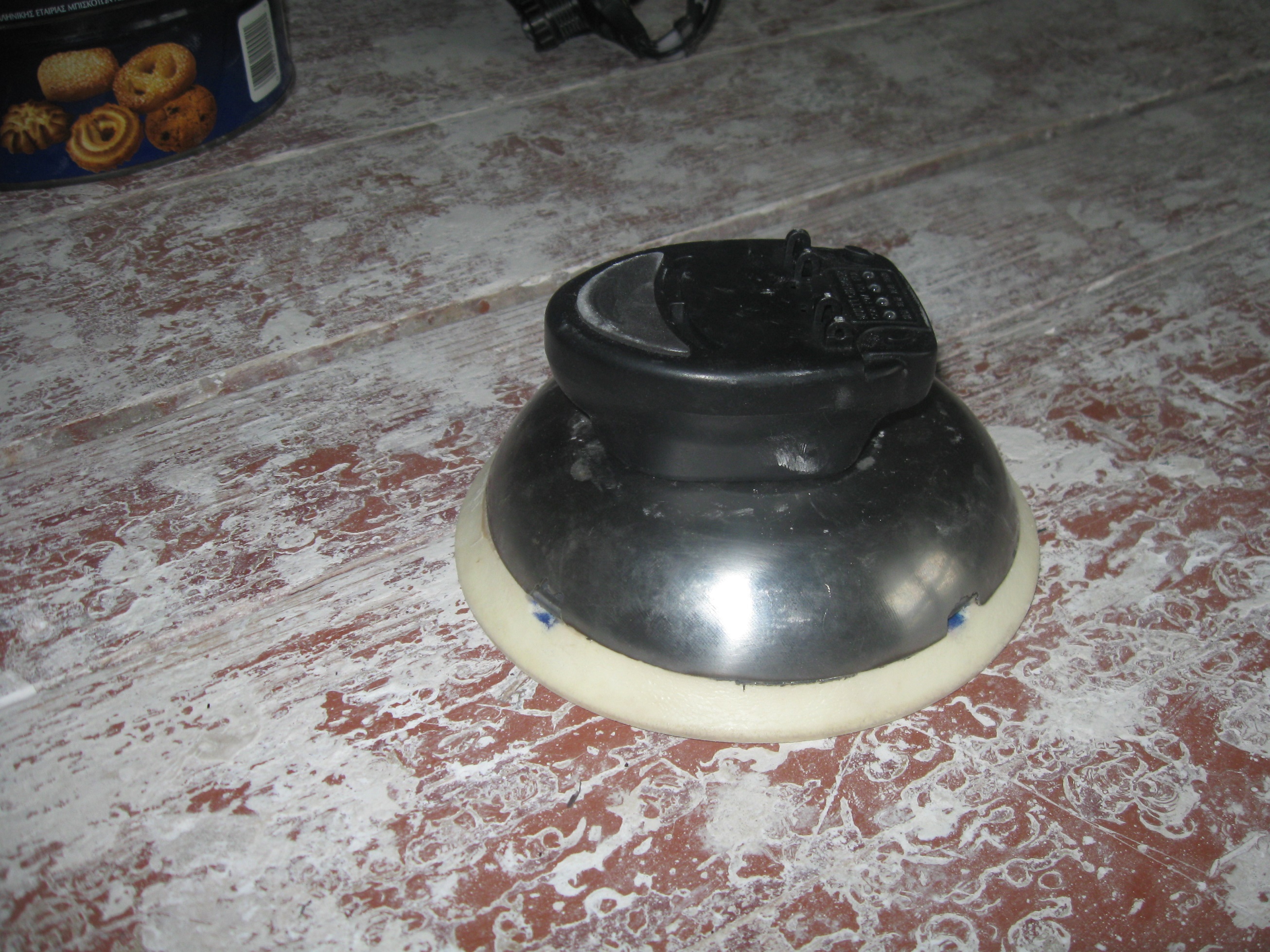

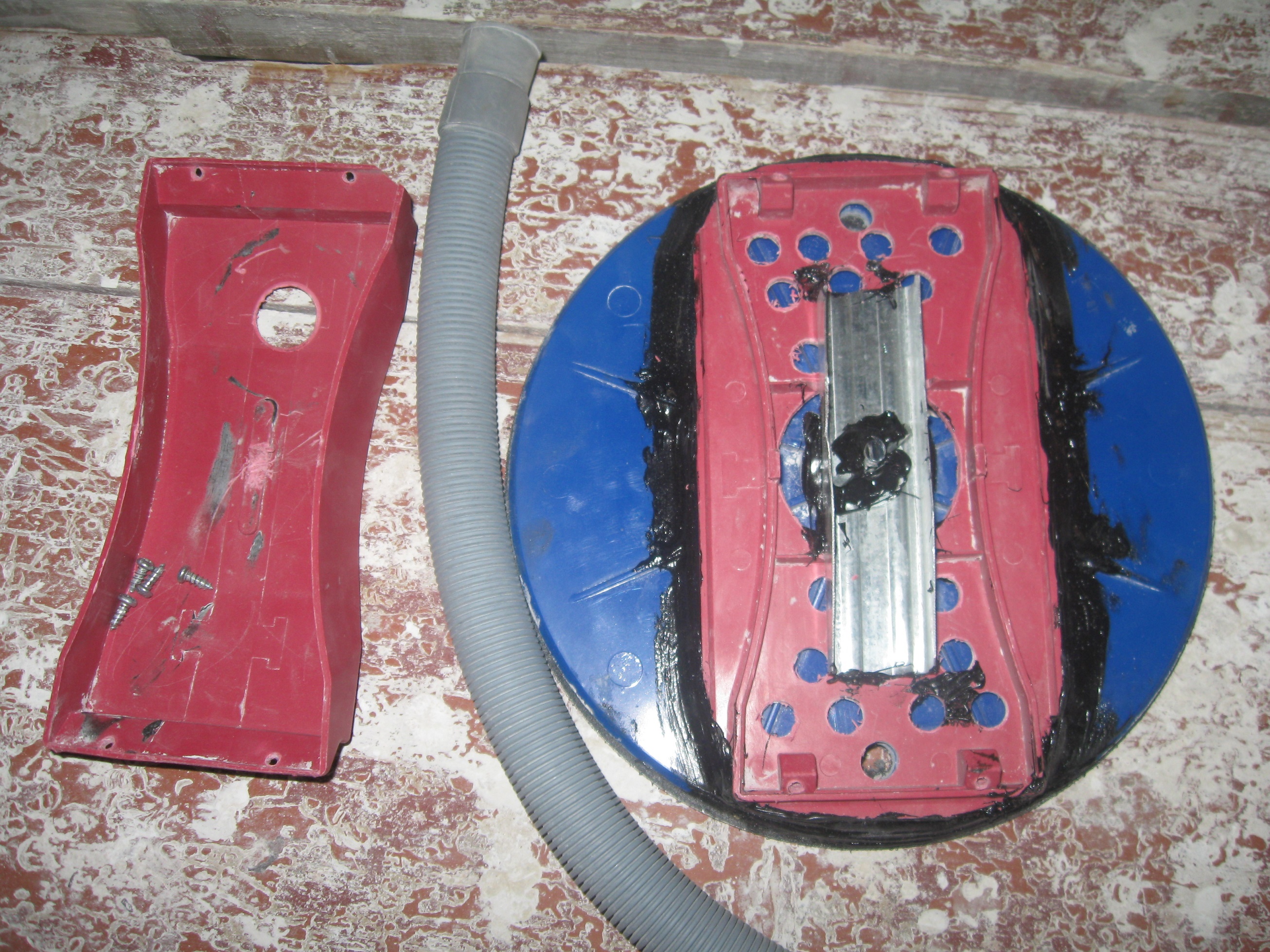

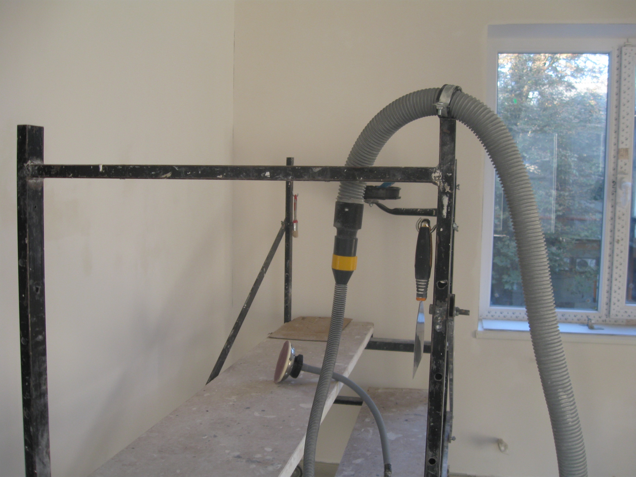

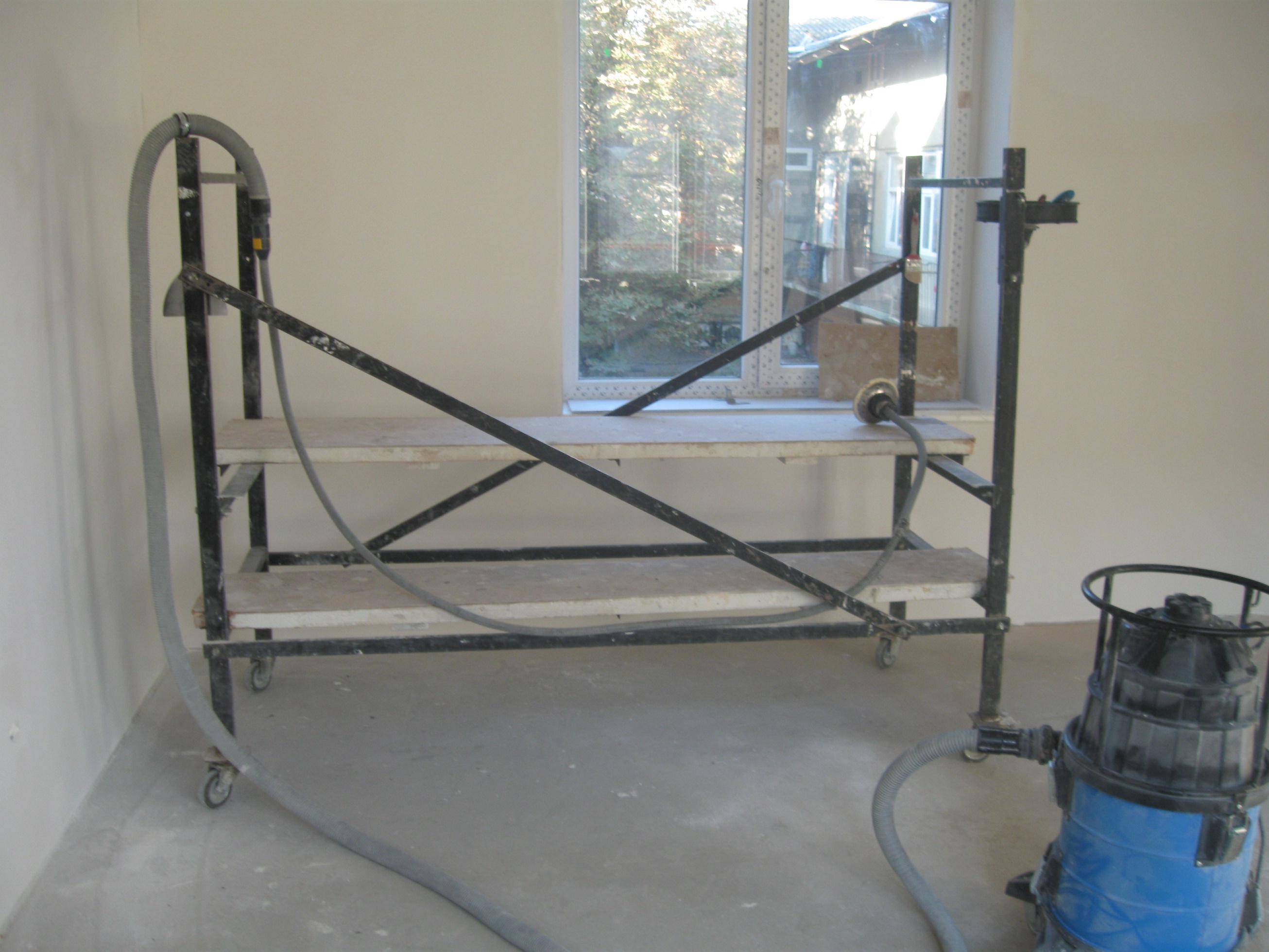

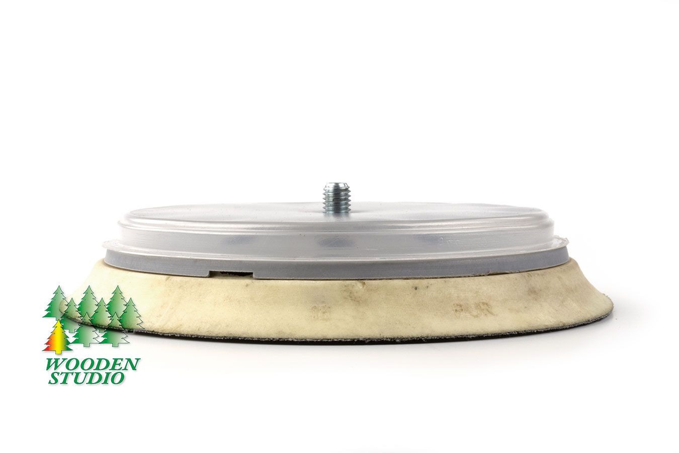

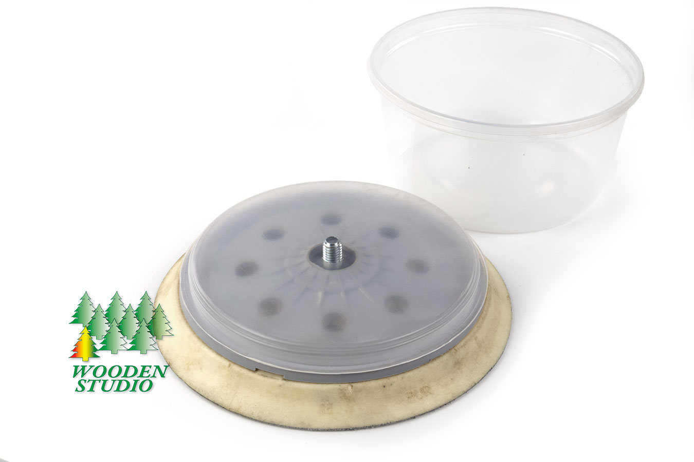

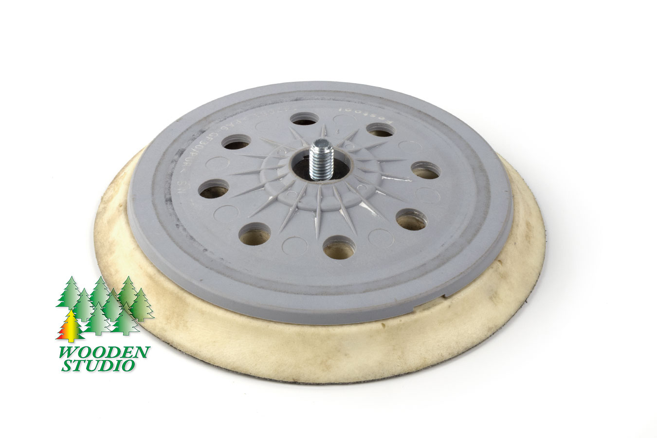

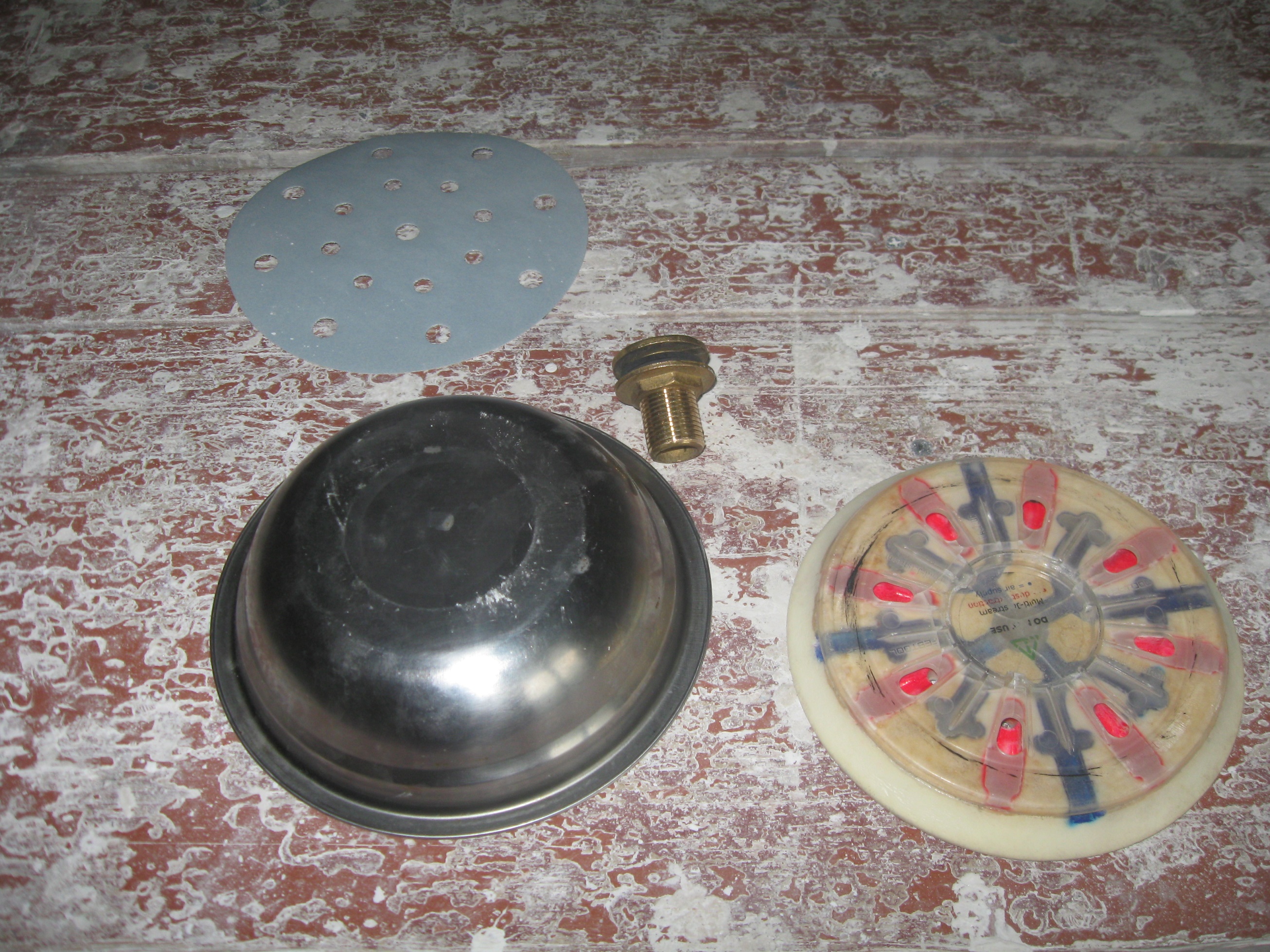

Сьогодні відправлю дві тарілки. Одна старого зразка, але підходить і до сучасних абразивів, друга демонстраційна із розфарбованими каналами (два останніх фото) У другої прогресивніша система пиловидалення, така іде із новими шліфмашинками.

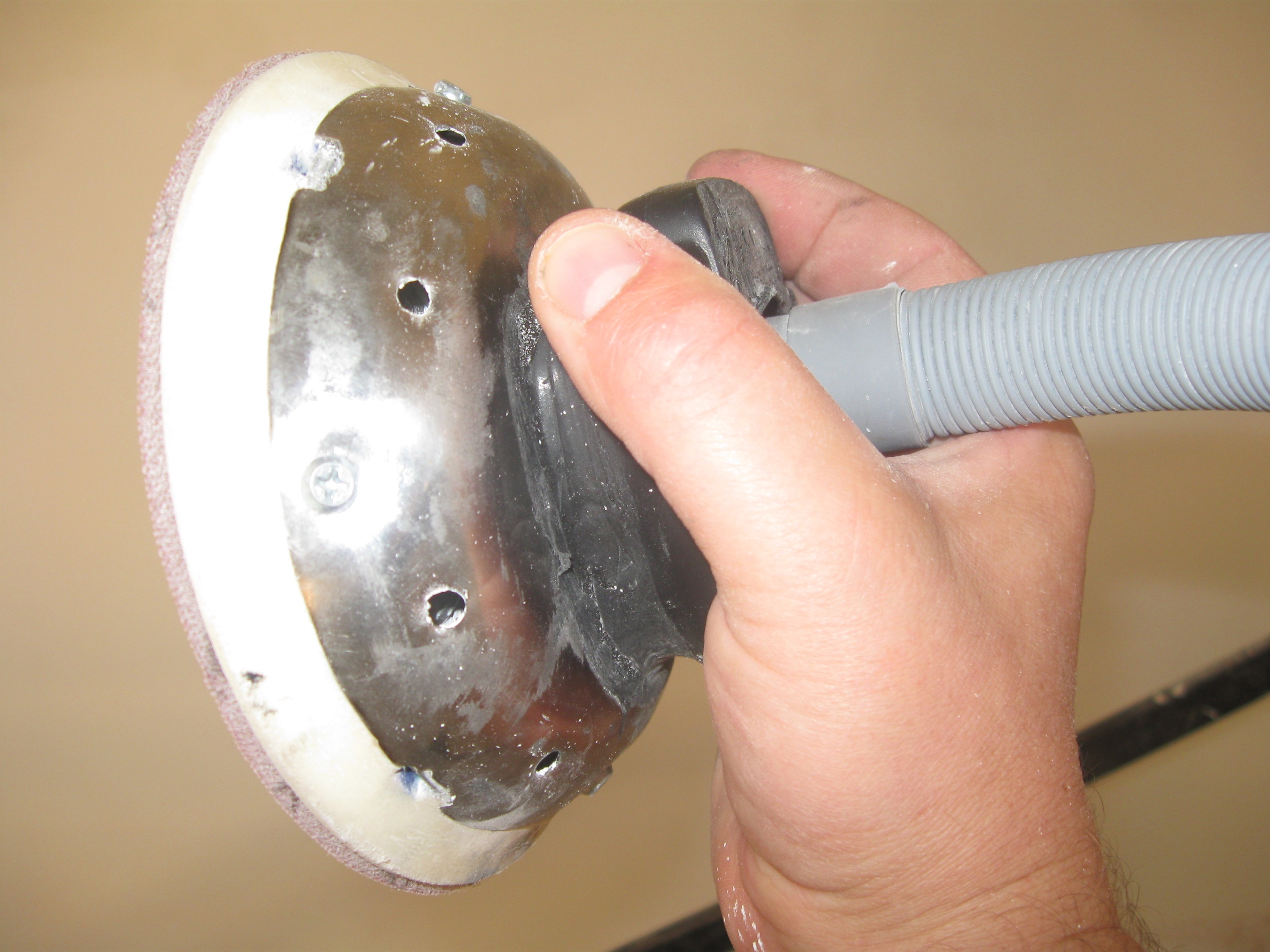

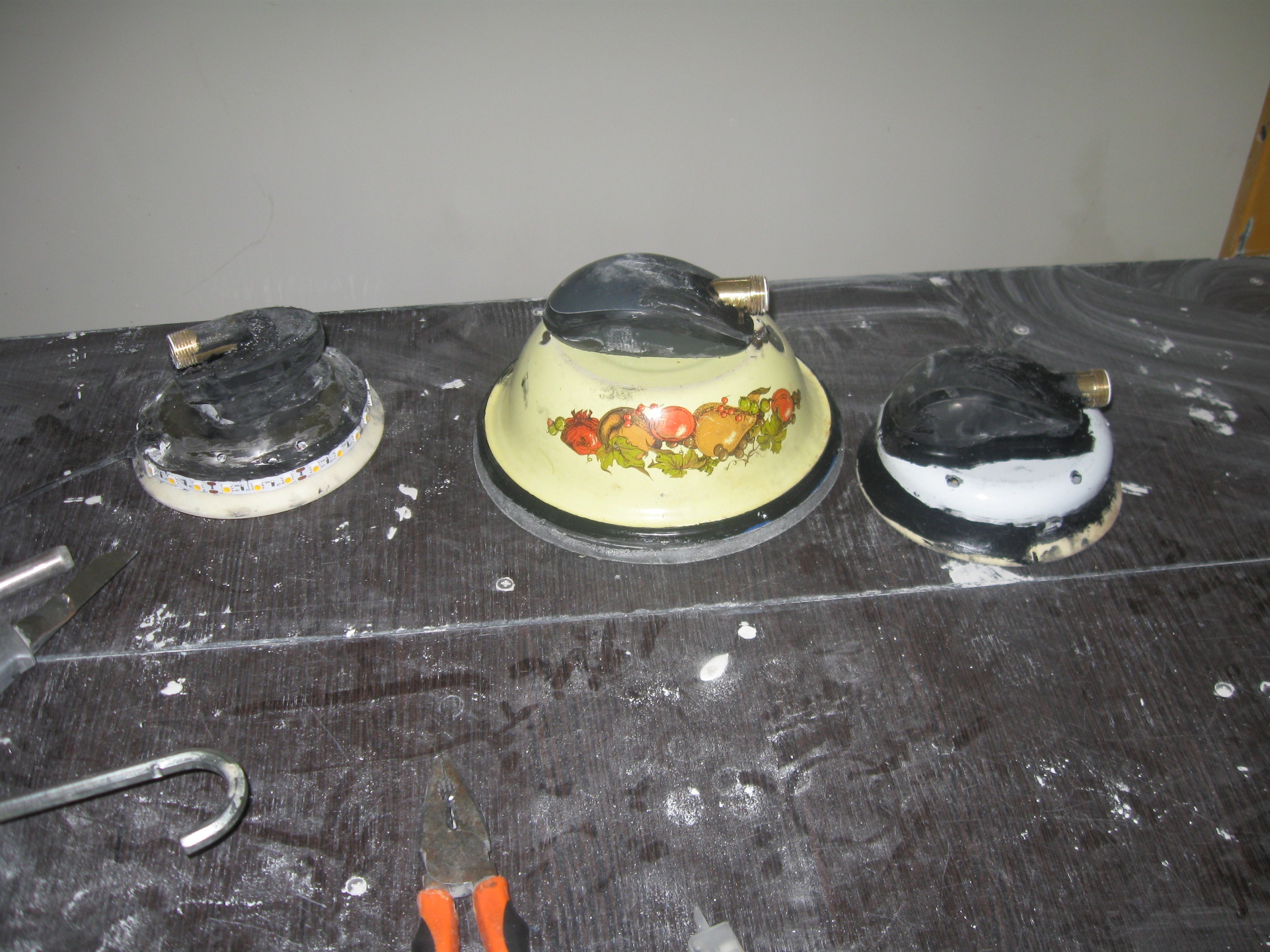

Також для експерименту швидкоруч зробив імпровізовану ручку із пильником. На фото тоненька кришка із пластику тільки для розуміння принципу дії.
Експериментуйте.
P.S. Шланг не відправляв :) (він окремо)
Ух ти !:) Велике Дякую Дмитро!:beer:
За мною - не заржавіє ;)
Ось так сам процес шліфовки стає більш - захоплюючим)))... А саме головне в нудній роботі, це - різноманітність:)

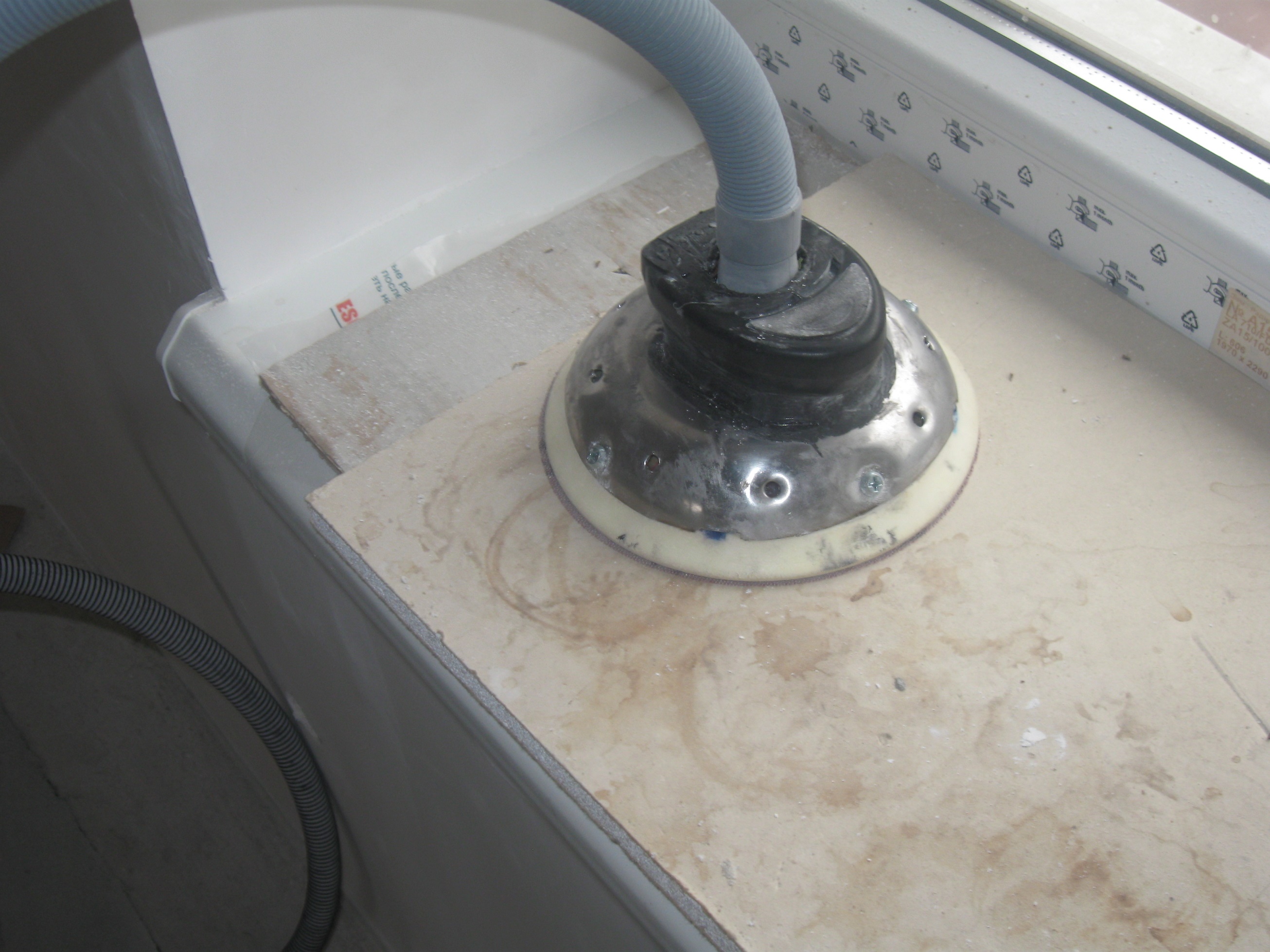

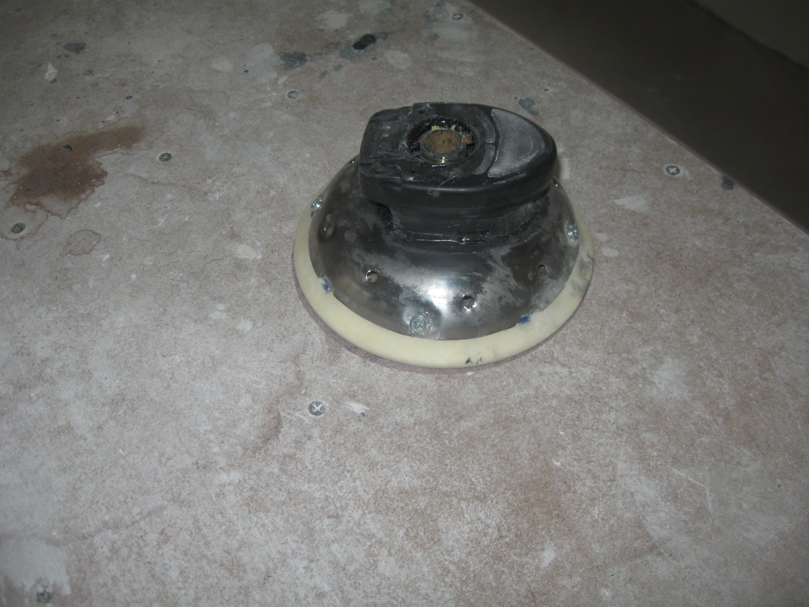

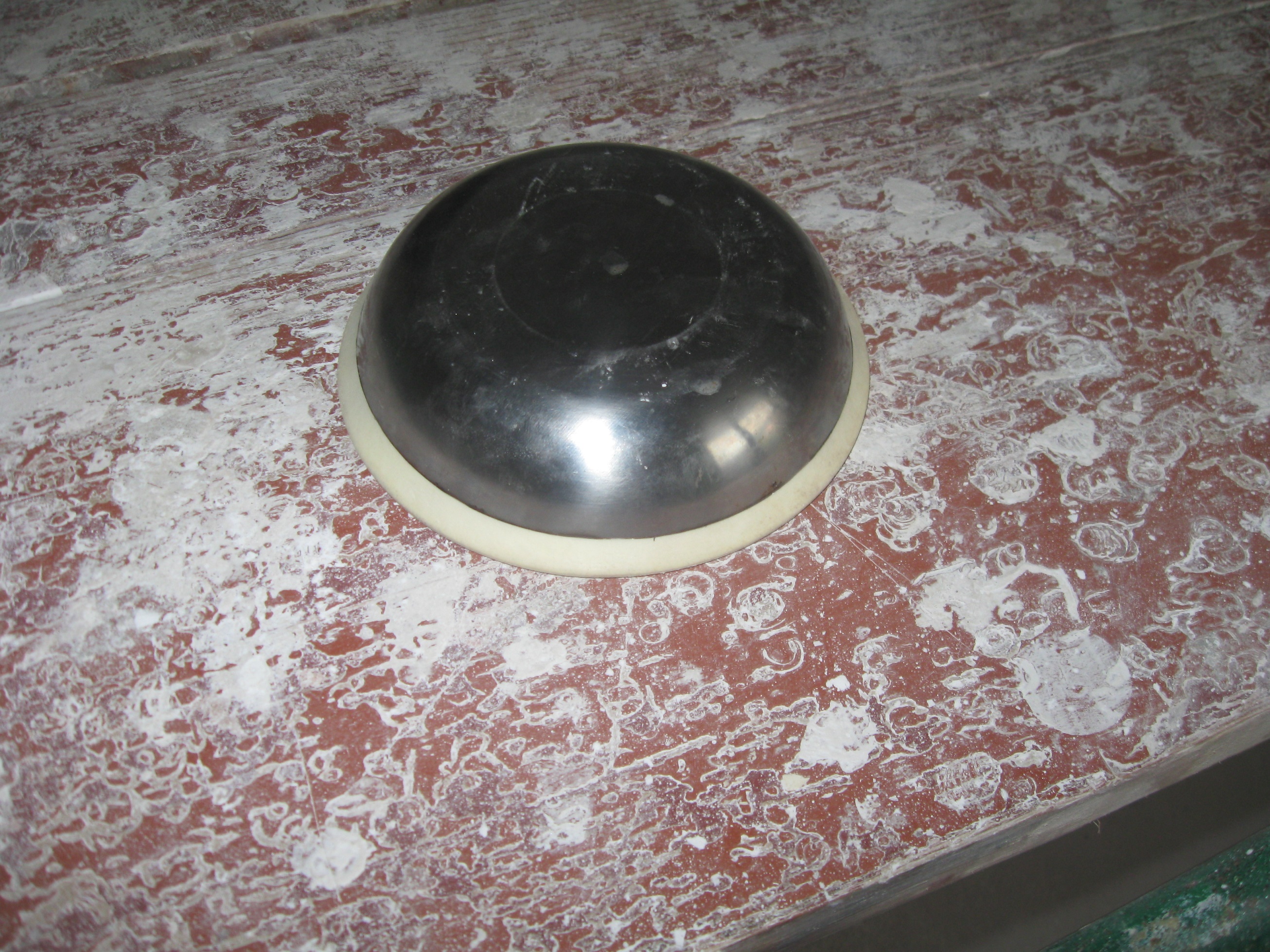

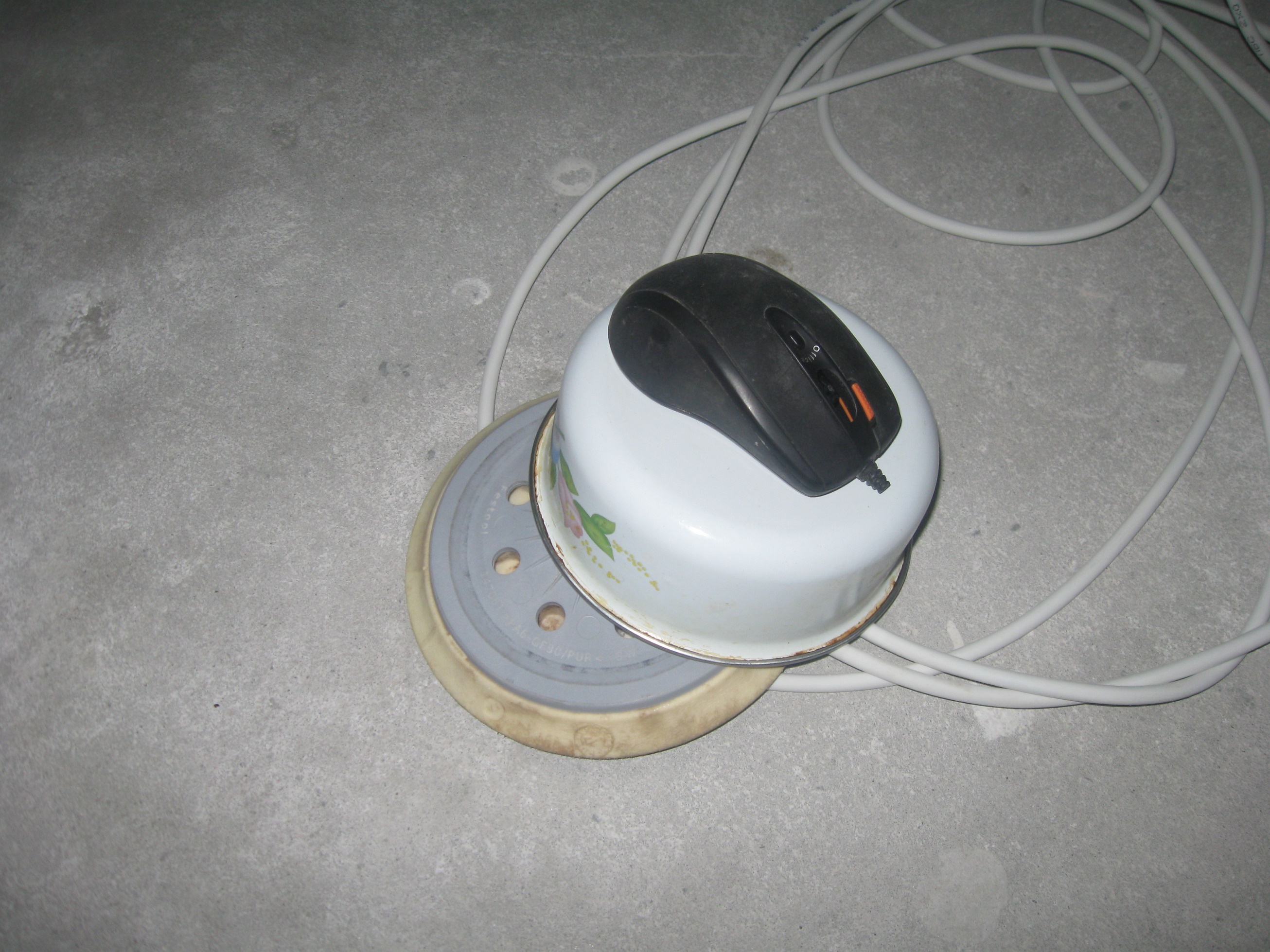

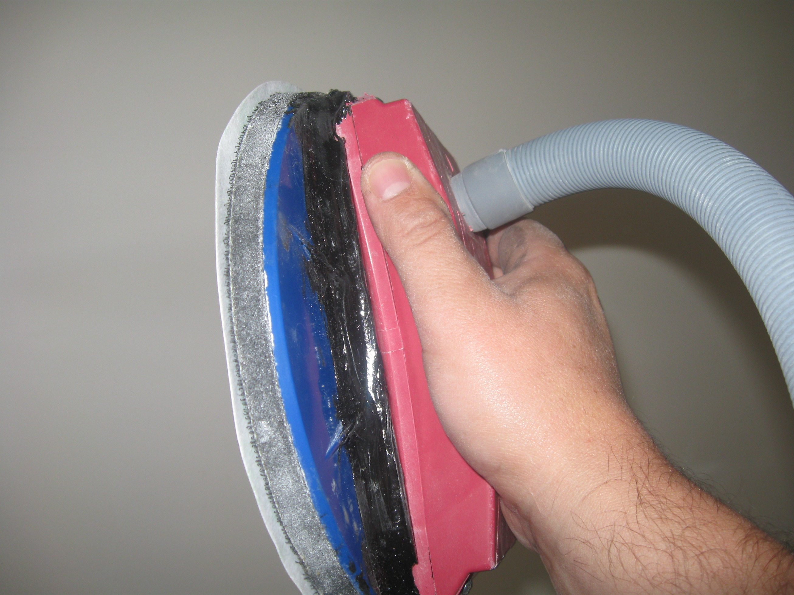

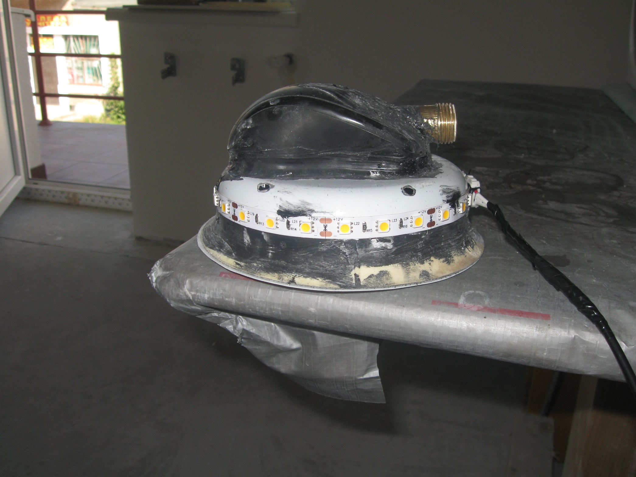

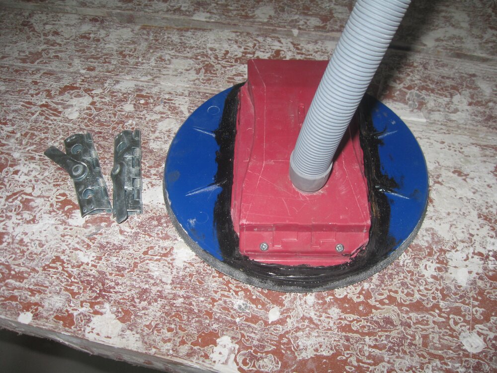

Викладаю фото і результати своєго тимчасового / випробовувального/ пілотного шліфбруска на 225мм. платформі, демонтованій зі шліфмашини "старк 621"
Робив на швидкоруч, тому прошу всіх без насмішок)))
Головною метою цьог "колгоспу" була те, щоб визначити наскільки зручно буде шліфувати такою платформую (225мм) - вручну.
Кришку від кастрюлі виманити мені так і не вдалось(( і я роздумуючи над тим, що би так добре і звично сиділо в моїй руці на самій платформі, згадав про шліфбрусок звичайний (прямокутний).
Дещо в бруску випирали самі кути бруска за межі платформи і я їх просто обрізав))

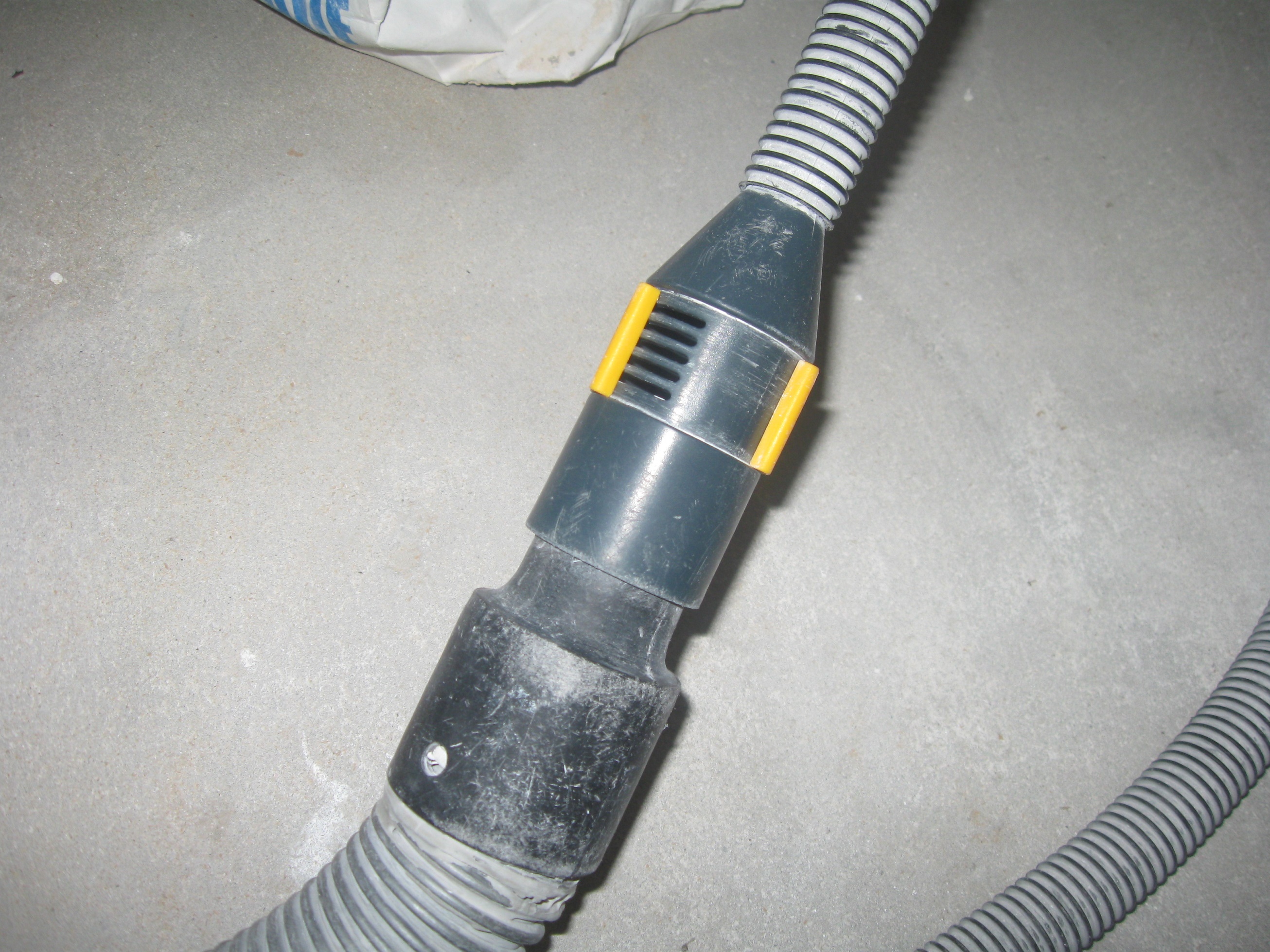

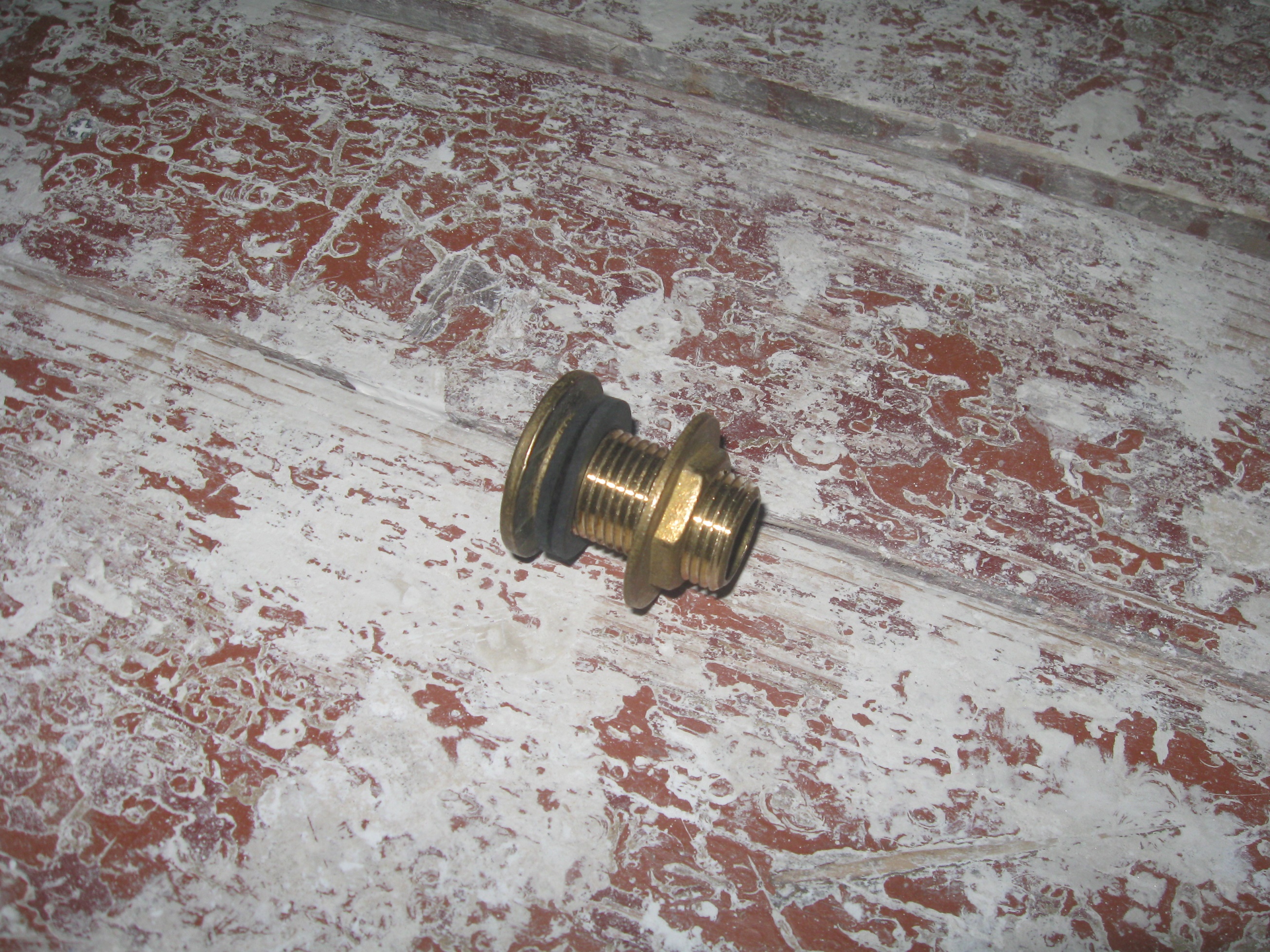

При примірці до платформи, виявилось що брусок перекриває всі отвори на "старковській" платформі які для пилевідведення, тому насвердлив ще й отворів в бруску + вирізав основний отвір для пилевідводу. Зазор між брускам і платформою обробив кузовним герметиком

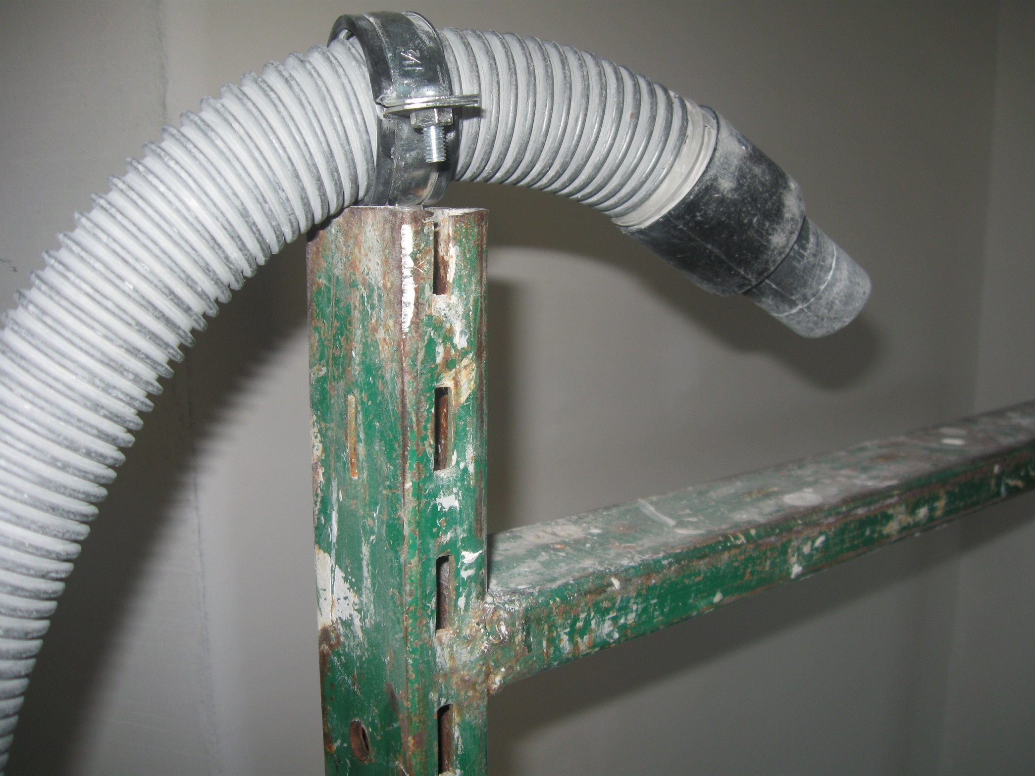

Пригодився мені також і б/у шланг від пральної машини))
Отак все виглялає в зборі -

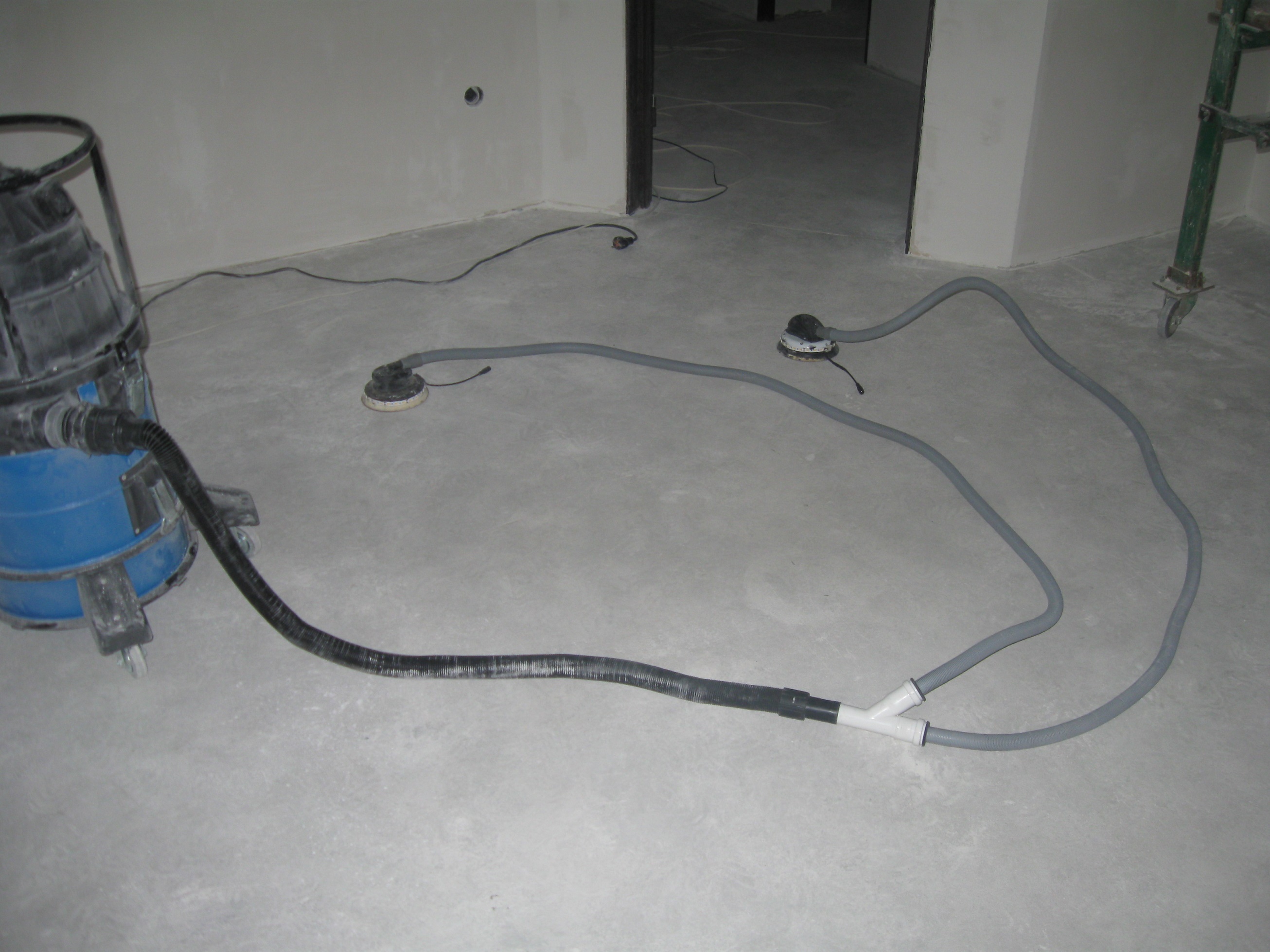

Шліфування з пилевідводом було малоефективним -
Пилюка розліталась майже так само як і без пилесоса:( мабуть все ж доведеться вкрасти в дружини цю кришку від кастрюлі:D
А також, ще й до свердлити додаткових отворів в платформі.
Думаю що лишні отвори в платформі, аж ніяк не зашкодять в роботі вже тоді коли платформу знову вмонтую на шліфмашину?
По ходу буде кращий пилевідвід із шліфмашиною?
Єдине що було помітно то це те, що шліфшкурка менше забивається в центрі там де знаходяться отвори для пилевідведення -
Дальше я шліфував без пилевідводу... На 225 платформі як для мене, це те що я шукав на великих площах...
А вже - 150мм. платформа мабуть тепер буде в пригоді вже на менших площах (відкосах і т.д.)
Знову ж таки на стелях, мені дуже сподобалась сітка - "Мірка абранет"
Головна її перевага в тому, що вона не розкидує зішліфований вже пил в сторони, а збирає цей пил в пори сітки. Хоч і без пилевідводу мені приходилося частіше витряхати цей пил в порівнянні з шліфшкуркою.
Головніше те- що цього пилу, було вже значно менше в мене на голові.
В результаті мені шліфується набагато - легше, швидше і якісніше, ніж в порівнянні зі звичайним жорстим і прямокутним шліфбруском.
Наголошую - це тільки особисто мої враження... і застосовані на мною підготовленній поверхні...
Абразивний матеріал ідеально підходить до шпаклівки, яку я використовую, а форма шліфків підходить і добре лягає в мою руку.
Тут вже кожному треба спробувати індивідуально... і тоді вже робити особисто і кожен для себе якісь певні висновки.
Якщо іти далі, то необхідно зробити двухконтурне пиловидалення, 70% відсотків якого має прибирати матеріал із зони шліфування через отвори у тарільці, а 30% із зовнішньої сторони по периметру тарілки. В такому разі весь відпрацьований матеріал піде у шланг.
Схему намалюю пізніше.
Ви маєте на увазі, оці додаткові отвори по бокам платформи (я на картинці показав стрілкою маркера)? Вони мають забирати решту 30% пилу?
Я думав що ці отвори для підсосу повітря... щоб при сильній тязі пилесоса, сама тарілка дуже не прилипала до поверхні
П,С. Вибачте що рука піднялась зіпсувати гарно оформлене Вами фото:oops:
П.С. 2 Сьогодні хотів здивувати наших місцевих аборигенів/столярів, фотографіями Ваших робіт (з Wooden studio)... А виявляється що вони вже дуже давно про Вас знають:)
Великий респект, за Ваш високий професійний рівень!!! Думаю що амбітні майстри, які хочуть стати в своєму розвитку на щабель вище, мають брати з Вас приклад. З повагою!:good:
Ні. Мав на увазі дещо інше. Трохи проаналізую свої думки і потім розповім.
Ці отвори є у всіх фестулівських тарілках. Саме через них повітря всмоктується, іде до центрального отвору і виходить між поверхнею і тарілкою. Потім по поверхні разом із стружкою потрапляє у червоні отвори і через низ затягується до пилососу.
Тому, саме ці отвори не варто перекривати.
І дякую за теплі слова!
P.S. Додам.
Саме завдяки такій системі подачі повітря, тарілка не присмоктується до стіни змінюючи притискання. Повітра нібито виходить із середини тарілки і завдяки різним діаметрам каналів всмоктування і подачі, потужної притискної дії не відбувається. Це важливо при шліфовці як біля краю, так і на площині.
Ось зробив схему потоку повітря по каналах тарілки.
Рожевим - зона розрідження і всмоктування відпрацьованного матеріалу.
Блакитним - канали надходження повітря.
При малій амплітуді 3-5 мм (що дає машинка) фактично все всмоктується. Вручну, при більшій амплітуді можливі виникнення часток позначених жовтим кольором. То задача іх також прибрати до того, як вони впадуть на голову.
Хіба що додатково ще (на кришку від кастрюлі:D) монтувати отаке захисне кільце... Інакшого виходу, щоб усунути цю проблему я не бачу.
Отак помалу і крок за кроком, я зберу "Фестул планекс" тільки що він просто буде без механіки:)
Ніде не можу знайти в інтернеті мякої демпферної прокладки на ліпучку діаметром - 225мм..
Знайшов тільки у "Фестула" на російському сайті - www.festool.ru/Products/Accessories/Pages/Detail.aspx?pid=496140&name=225-IP-STF-D215-8-2x
В других виробників шліфмашин з диском 225мм, таких прокладок не має?
Ніде не можу знайти в інтернеті мягкої демпферної прокладки на ліпучку діаметром - 225мм..
Вони такі взагалі існують?
Звичайно існують. Товщина 5мм, продаються по 2шт в упаковці. Я так розумію, що можно чіпляти одну на одну, тим самим змінюючи ступінь м'якості. Вартість не із дешевих, приблизно 940-950 грн/2шт. Але там дещо цікавий матеріал, відрізняється від звичайного паролону великою зносостійкістю.
Продолжу описание, про результаты своего кулибинства:D
Крышку от кастрюли выманить так и не удалось)) но нашел и взял без спроса, вот такую тарелку (для пикника).
Размерами она чуть побольше 150мм платформы и пришлось ее обрезать.
В следующий 8 марта, я буду более обдумано подбирать подарок:lol:
Чтоб приколхозить шланг от стиралки, я в сантехмагазине купил вот такую штуку... Даже не знаю ее истенное предназначение)
Для выбора рукоятки, мне из того что сперва пришло в голову это была - компюторная мышь или маленькая ручная шлифколодка.
Но порывшись по "сусекам", я нашел когда то давно уже заброшеное, универсальное зарядное устройство к телефонам.
Хоть и на платформе уже существуют отверстия для забора пыли по бокам, но все равно мощность силы всасывания пылесоса 2200ват сильно прижымала платформу к поверхности так, что ее тяжело было водить.
Вначале я игрался с регулятором на шланге.
Но потом, просто еще досвердлил по кругу отверстий.... и при работе они дополнительно улавливают пыль на лету (Имхо)-
В итоге при работе, я расчитывал на где то - 70% удаление пыли... Но по факту получилось на Все - 100 %:good:
По крайней мере я так и не заметил никакой пыли на своем фейсе или руках:)
Но пускай (для скептиков) будет - 95% пылеудаление;)
С шлифбумагой пылеудаление чуть похуже, потому что сетка задержывает пыль в своих порах/ячейках.
Единственное что мне не хватает для полного счастья ето:
_ мягкой демферной прокладки ( сама платформа не много - жестковатая)
_ дистанционного модуля для включения пылесоса с помощью брелка ( при дошлифовке углов вручную, можна было бы дать пылесосу отдохнуть... А с подмостьеа каждый раз прыгать, чтоб вкл/выкл - неохота)
С кругами конечно беда- нашел в одном инет-магазине. Цена 16.50 за штуку.
Ссылочку не скинете в личку? Заранее спасибо)))
По самой шлифмашинке STARK DWS-800:
интересная новинка по адекватной цене,поэтому тоже решил приобрести.Учитывая,что раньше всегда шлифовал вручную,конечно же работать стало намного легче.
Штатный фонарь-диод там нафиг не нужен - только отвлекает/ мешает. Прожектор под боковой свет - наше всё.
Без циклона обычный пылесос (гас-20 без автоочистки) забивается очень быстро.Пробовали и со штатным мешком от шлифовалки: тоже прикольно,на плечо повесил и работаешь.Поначалу мешок даже раздувается,пока стенки не забились,но пыль всё же с потоком воздуха поступает( мне не верилось до покупки,что мешок вообще пыль набирать будет).
Думаю,этот инструмент хорош для подравнивания гипсовой штукатурки/стартовой шпаклёвки и шлифовки под обои.Но работу шлифования облегчает в разы.

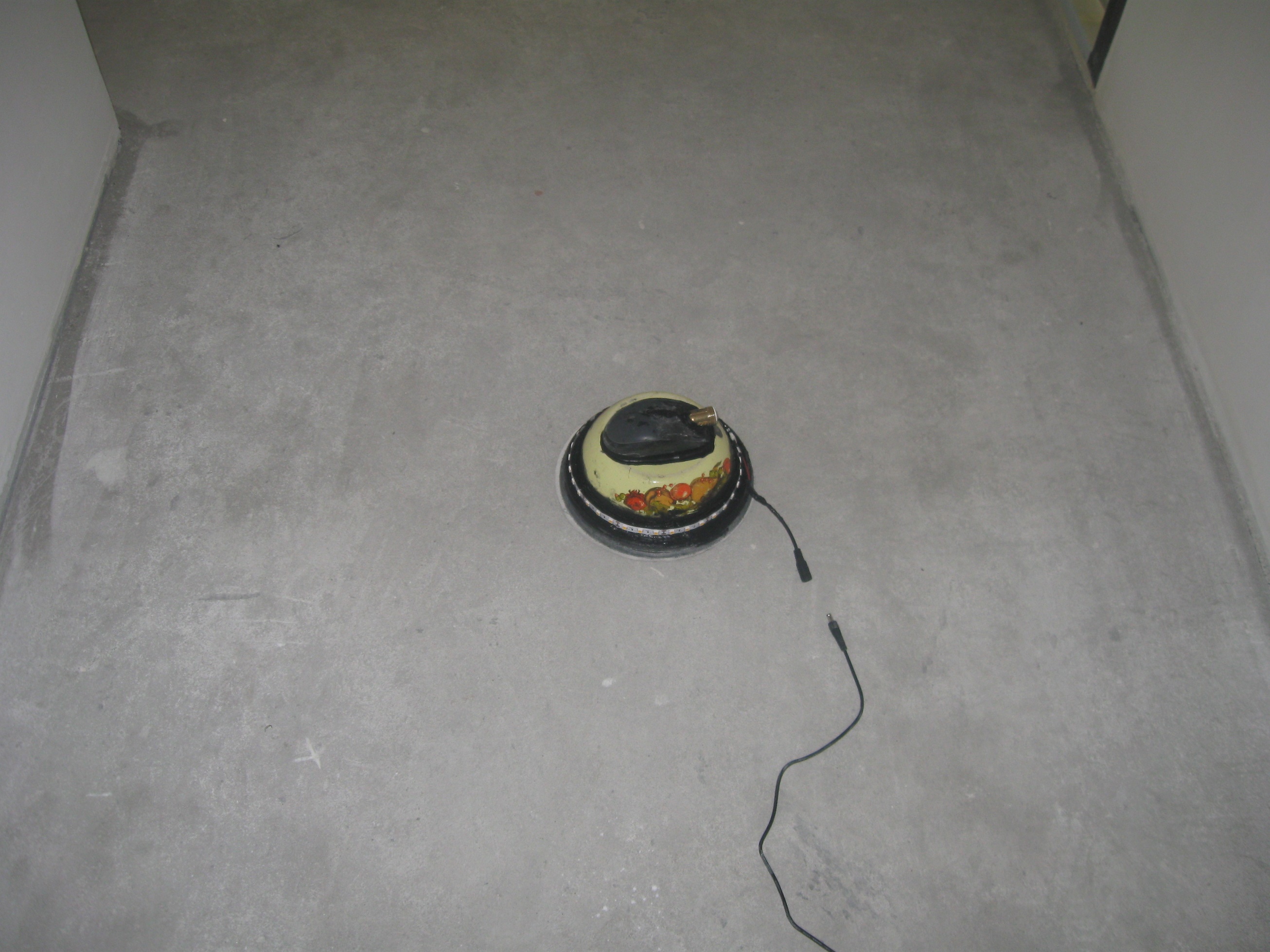

:) Напомнило летающую тарелку! Симпатично. Касаемо мягкой подложки, планирую себе заказывать. В упаковке 2шт, могу половину (1шт) уступить, так-как мне 1й достаточно. Диаметр 150 толщина около 5мм.
Ну да... Вот она уже после очередного рестайлинга:)
Добавил диодную подсветку (теплый, желтый свет) которая очень ефективно показывает все дефекты шпаклевки.
Также не нужно носится дополнительно с прожекторами, и всегда свет присутствует в определенной рабочей зоне.
Переделал также вход для шланга.
Вначале вот такой, неудобный был для захвата рукой-
IMG_5362.thumb.JPG.96e25d443546d6444a0800d3d3523f87.JPG -
Добавил колено ( на фото, оно еще не закручено поглубже) -

Была проба под один пылесос, сделать в роботе сразу два шлифблока...
Где в начале основной шланг 1,5 метра а потом канализационный тройник, и от тройника два сливных шланга от стиралки по 5 метров к каждому шлифблоку.
Где при одном работающем пылесосе, в комнате могли бы шлифовать двое рабочих.
Но при подключение всех шлангов, кроме шума пылесоса в помещении начался жуткий и шумный - свист:o
При чем когда я оставляю один только шланг (от стиралки), то свиста нет.
Решил пока остановится на вот таком варианте, для работы с одним только шлифблоком -
Сегодня немного укоротил сливные шланги от стиралки и поставил на вход основной шланг от "Спарки", он у меня разтягивается гармошкой на -5 метров.
Шумный "свист" немножко стал меньшим, но все же страшно раздражает:(
А издает этот свист - канализационный тройник... Чтоб избавится, то можно в нем просверлить отверстие, но тогда наверное упадет тяга на обоих концах шланга:o
Также доделал сегодня и другие платформы ;)
150мм. -
И от "Старка" на 225мм. С ней потолки тереть не совсем удобно, но стены как раз в акурат -
