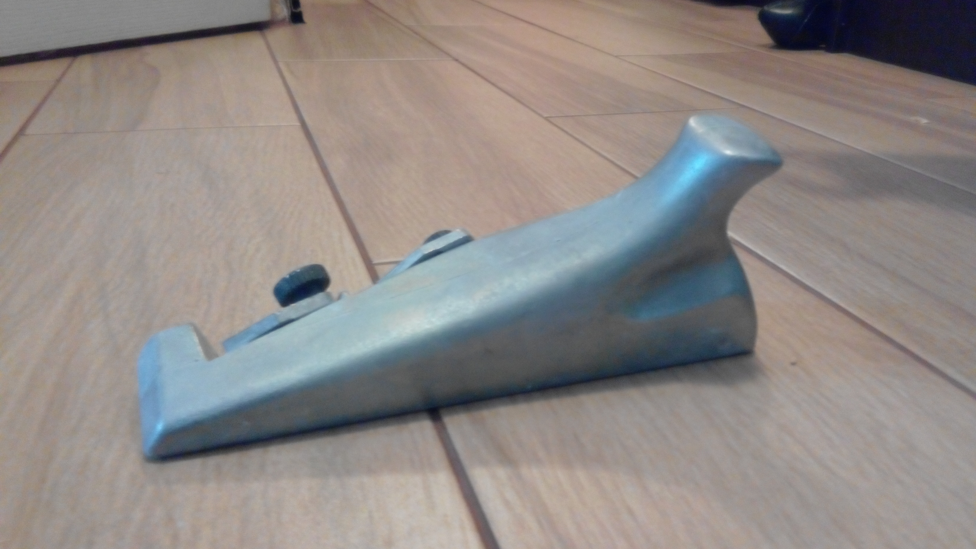

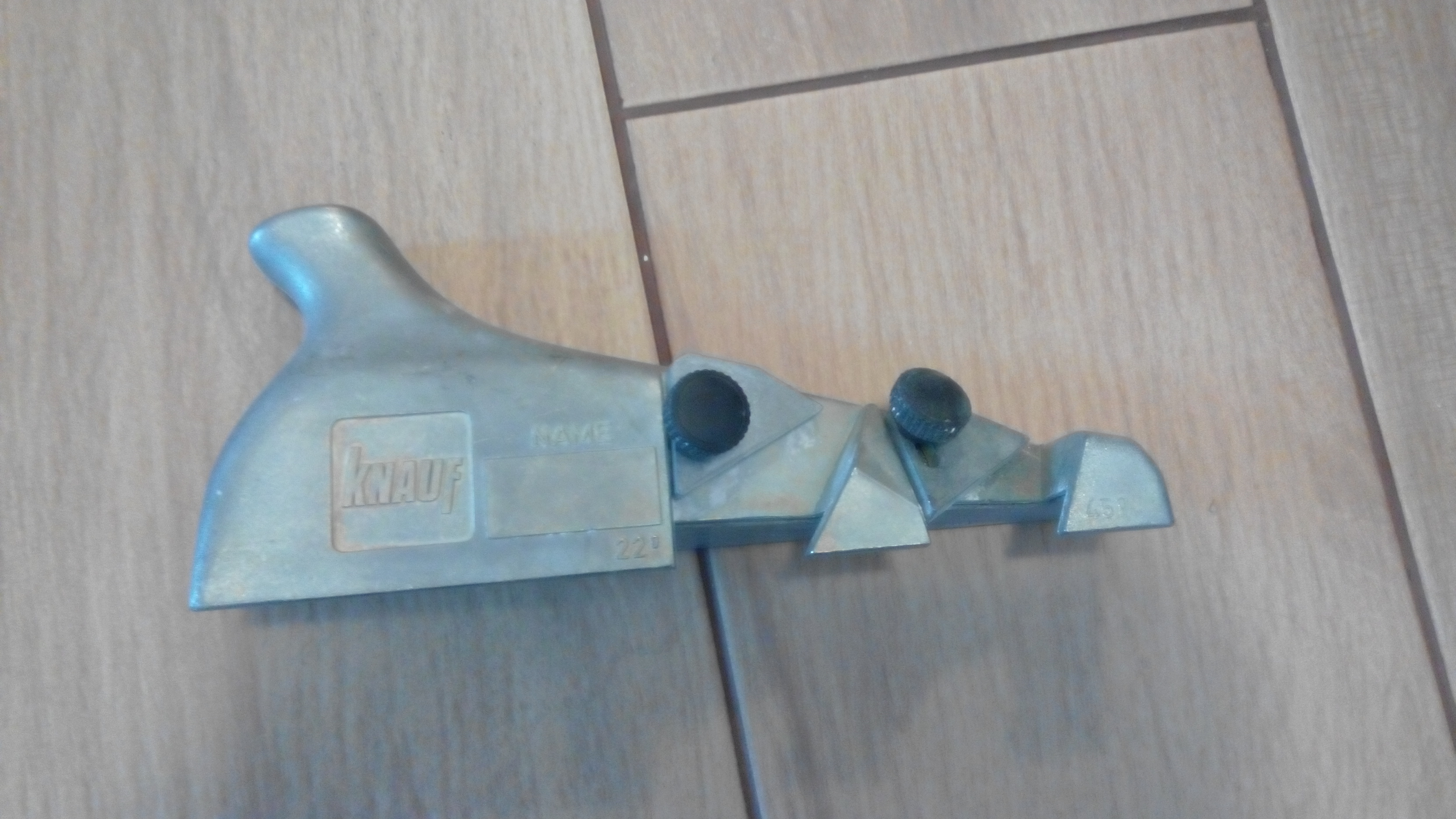

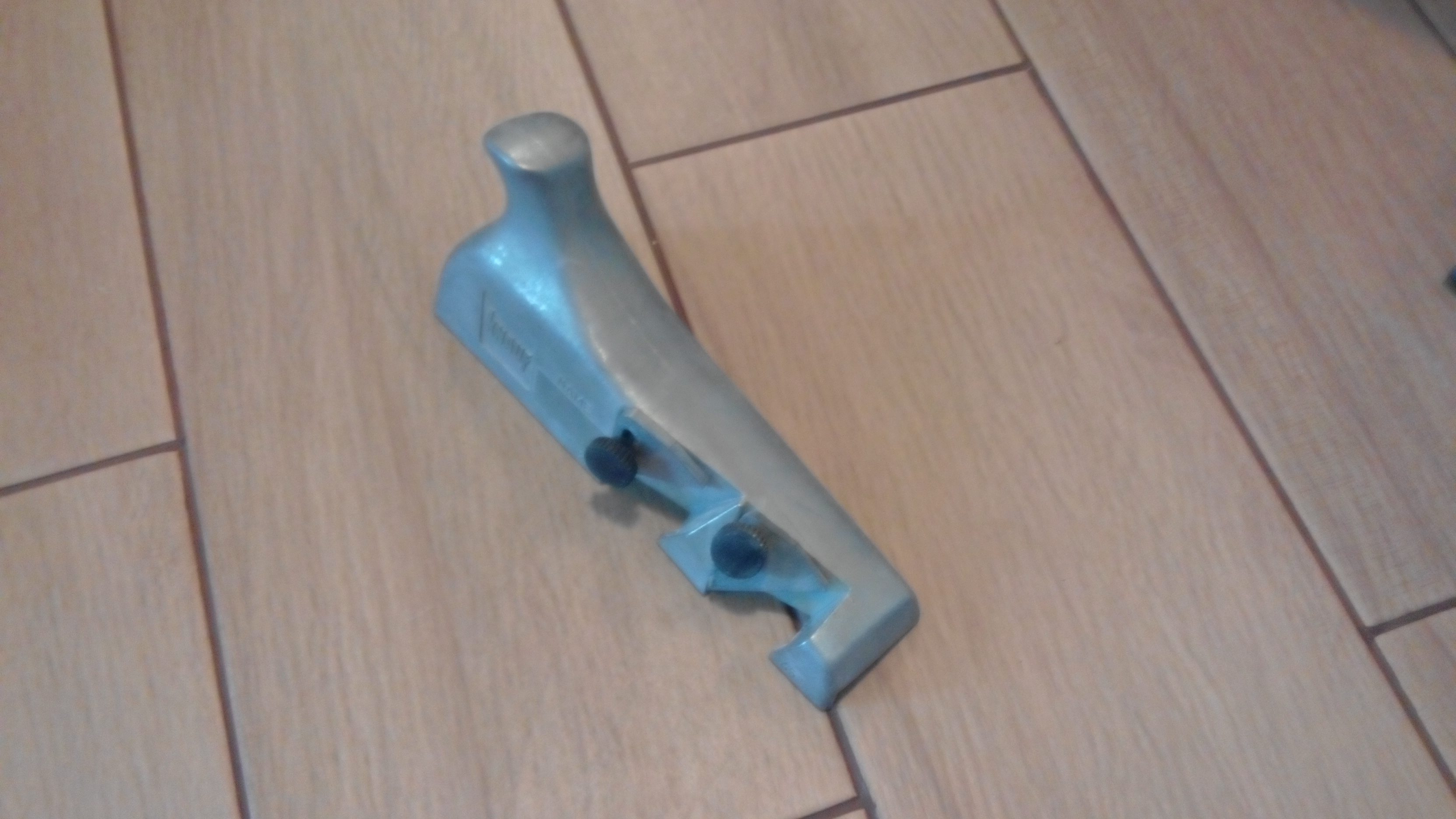

mr.remonter Опубліковано: 14 січня 2016 Поділитись Опубліковано: 14 січня 2016 Доброго здоров'я всім! Вирішив похвалитись ось таким придбанням: рубанок для гіпсокартону. Ще як слід в роботі не випробував , зараз переважно малярка в роботі. 3 Посилання на коментар Поділитися на інших сайтах More sharing options...
Tobol Опубліковано: 15 січня 2016 Поділитись Опубліковано: 15 січня 2016 Доброго здоров'я всім! Вирішив похвалитись ось таким придбанням: рубанок для гіпсокартону. Ще як слід в роботі не випробував , зараз переважно малярка в роботі. Якщо не секрет- де придбали і скільки зараз він коштує? Посилання на коментар Поділитися на інших сайтах More sharing options...
mr.remonter Опубліковано: 17 січня 2016 Поділитись Опубліковано: 17 січня 2016 Якщо не секрет- де придбали і скільки зараз він коштує? Купував через знайомого на базі knauf (вул.Гарматна). Влітку в них ще залишались деякі штуки за старими цінами. Кнауфівський інструмент весь за бугром робиться і після падіння гривні його завозити перестали(у будь якому випадку на той час). За скільки купував точно не пам'ятаю. Щось в районі 400-600грн. Посилання на коментар Поділитися на інших сайтах More sharing options...
Чуля Опубліковано: 18 січня 2016 Автор Поділитись Опубліковано: 18 січня 2016 Вот на видеообзоре инструмента Storch (Германия) - Я не увидел, абсолютно никакой разницы между рубанками по гипсокартону, если сравнивать "Storch" с "Кнауфом". И вообще мне кажется, что этот "Storch" для своей продукции, например рубанки заказывает у - "Кnauf"... пылесосы у -"Starmix"... малярный инструмент у - "Wooster"... лестницы у "Krauze"... шпателя у - "Sheetrok" 3 Посилання на коментар Поділитися на інших сайтах More sharing options...
mr.remonter Опубліковано: 19 січня 2016 Поділитись Опубліковано: 19 січня 2016 Вот на видеообзоре инструмента Storch (Германия) - Я не увидел, абсолютно никакой разницы между рубанками по гипсокартону, если сравнивать "Storch" с "Кнауфом". И вообще мне кажется, что этот "Storch" для своей продукции, например рубанки заказывает у - "Кnauf"... пылесосы у -"Starmix"... малярный инструмент у - "Wooster"... лестницы у "Krauze"... шпателя у - "Sheetrok" Рубанок то таке.А от шпатель з якого відео почалось -це Вещ!!! Я давно приміряюсь придбати такий. Але ціна трохи кусюча... А на рахунок копіювання то шпателя для машинного нанесення після шитроку почали робити французи "Parfaitliss" і KNAUFівський на olx.pl раз зустрів і, що цікаво, різниця тільки в кольорі. Шитрок просто настільки крутий що заробляє не тільки виробництвом а й ідеями. Посилання на коментар Поділитися на інших сайтах More sharing options...

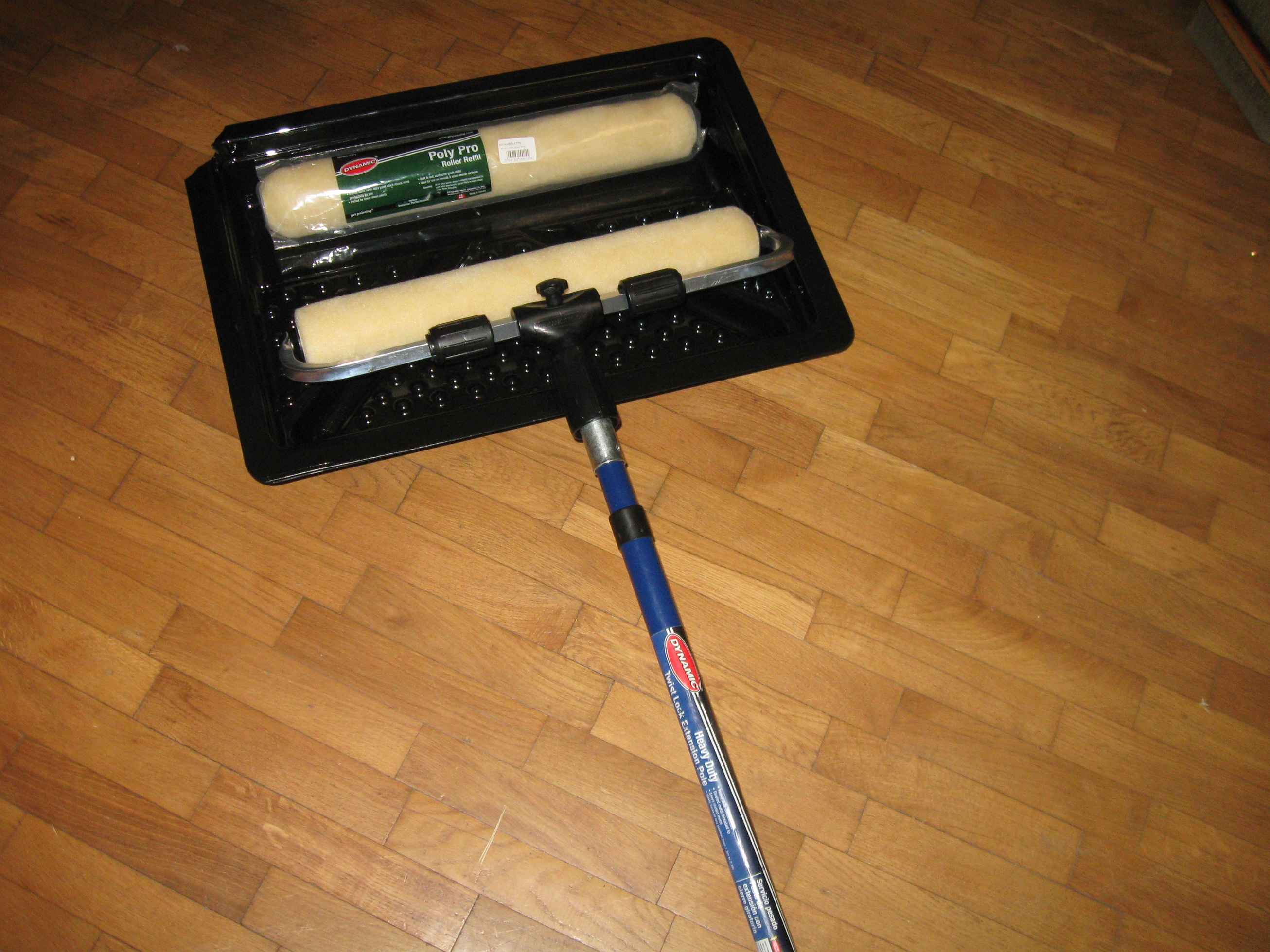

Чуля Опубліковано: 20 січня 2016 Автор Поділитись Опубліковано: 20 січня 2016 Хотів би прокоментувати (з відео посилання вище) ще й станок під валик з загнутим держаком... _ Такий станок і справді ефективний при фарбувані стін, а вже на фарбуванні стель з ним працювати Імхо важко. Суджу я після роботи із своїм станком під 45см. валик. Де мені з ним дуже легко працюється на стінах, але дещо важко катати на стелях. Думаю що причина не в тому, що вага валіка і станка в два рази більша, а якраз в самій конструкції станка. Хоча й можливо, що я просто ще не звик Посилання на коментар Поділитися на інших сайтах More sharing options...

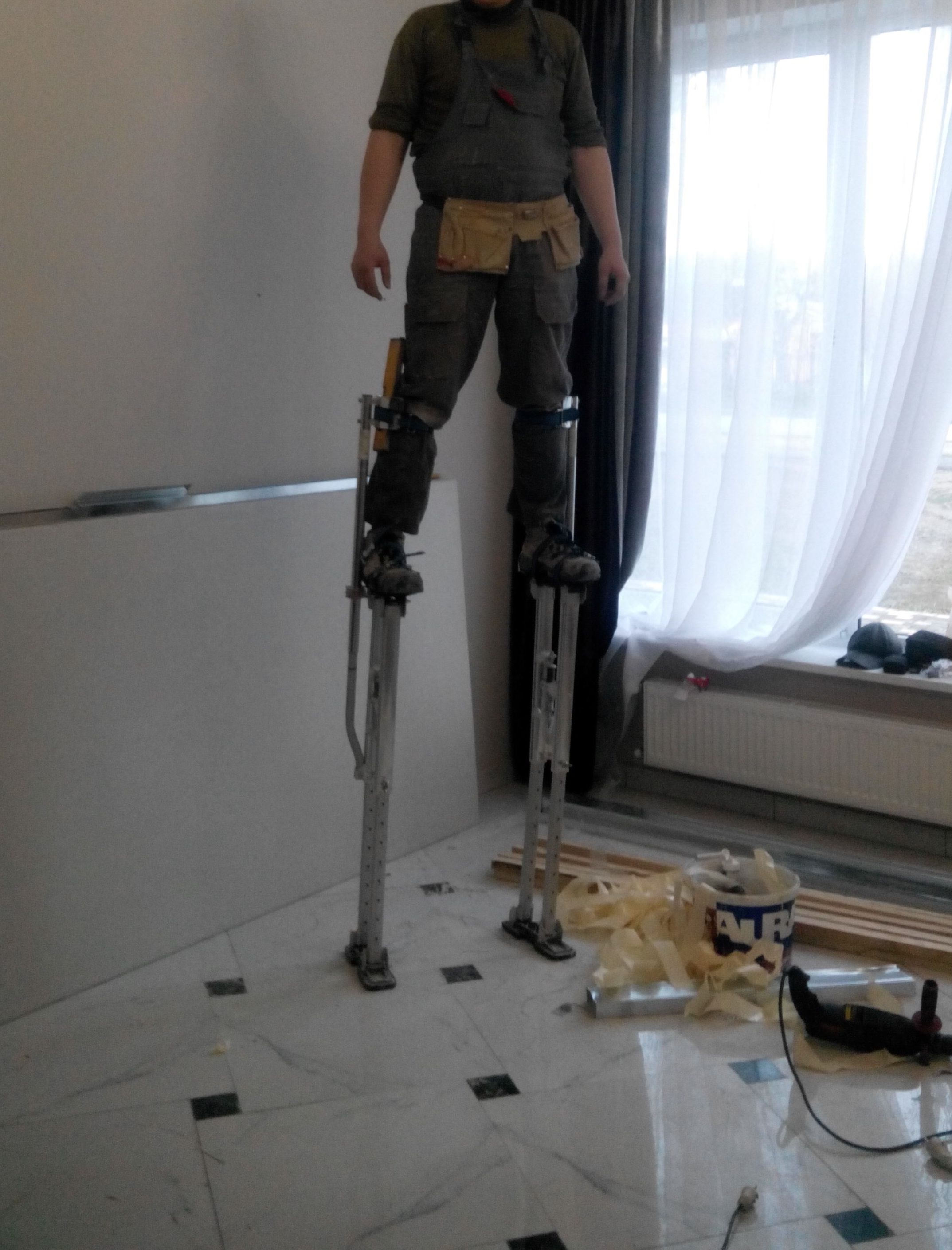

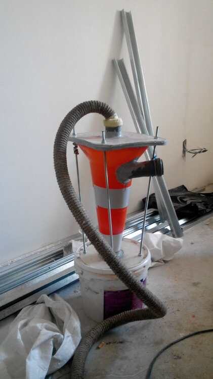

shapp Опубліковано: 27 травня 2016 Поділитись Опубліковано: 27 травня 2016 больше года пользуемся sturm dws 6016 в связке с самым обычным пылесосом sparky 1220 и циклоном. экономия на мешках обалденная. шлифмашину по периметру круга обклеили светодиодной лентой, подсвечивает все неровности на ура диски делаем сами. в швейном купили квадратный метр фетра, наждачку в рулонах. нарезаем круги из всего этого и склеивает 88м клеем а теперь по поводу ходуль штука дичайше удобная. научившись на них ходить уже не хочется обратно пользоваться козлами. начинал ходить с минимальной высотой, постепенно поднимая. в первый раз одел, прошагал минут 10. почувствовал себя уверенно, наступил на камень, упал. падать больно. в третий раз уже пришлось выдвинуть на максимальную высоту и работать. и да, мой вес ~100кг. выдерживают меня нормально. чтоб вылезти на них не нужна стремянка ну теперь о их минусах: -желательно чтоб кто-то был рядом, иногда нужно чтоб что-то подали. -если весь день с утра до вечера на ходулях - ужасно болят ноги. ремни давят, пришлось сколхозить себе щитки под ремни. 3 Посилання на коментар Поділитися на інших сайтах More sharing options...
Tobol Опубліковано: 27 травня 2016 Поділитись Опубліковано: 27 травня 2016 Ага, и я тоже о пылесосе с циклоном говорю )) Ходули это интересно, но пока не созрел )) Да и объекты в основном квартиры до трёшки- куда там ходить?))) Добавлено через 10 минут Ну и в догонку- может созрею- где, как и сколько стоит? И модель, если не сложно. Оффтоп. Радует, что в это сложное время, коллеги растут в культуре производства )) Как там у китайцев- иероглиф кризис состоит из двух частей- опасность и возможность. Посилання на коментар Поділитися на інших сайтах More sharing options...

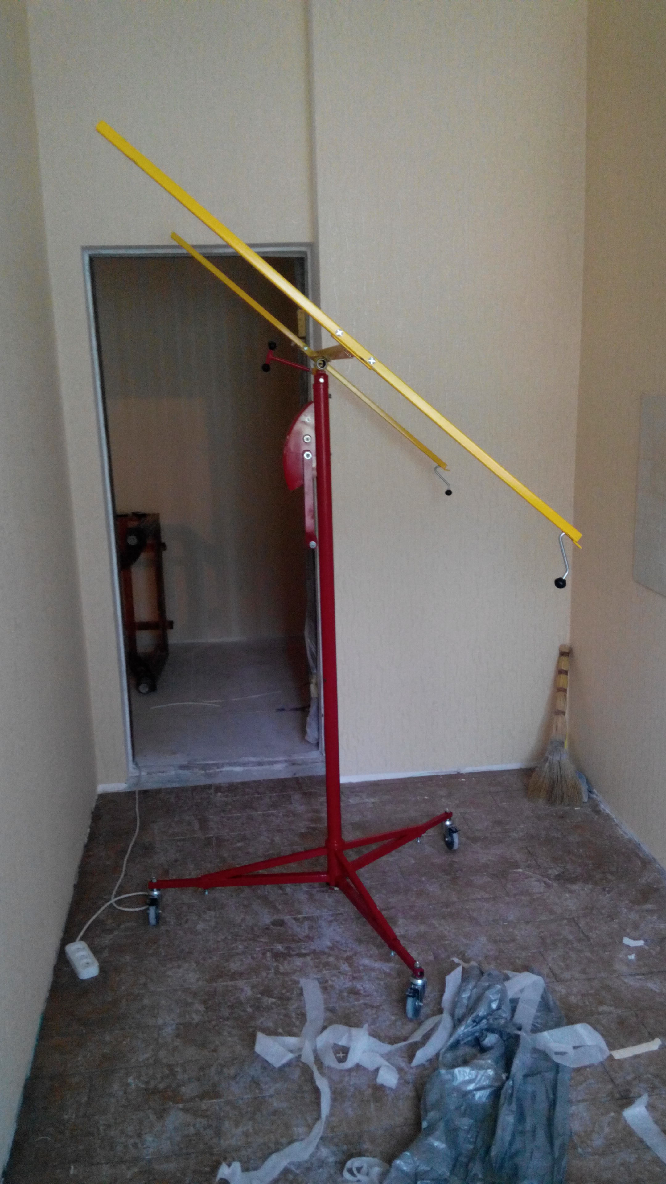

shapp Опубліковано: 27 травня 2016 Поділитись Опубліковано: 27 травня 2016 брал toolsup.com.ua/prochie-instrumenty/hoduli-stroitelnye-usa.html тут, не хотел заморачиваться с ибеем. цена более чем адекватная почему-то никто не говорил о подъемнике для гкл. крутить картон может с легкостью один человек стол брали тут www.premos.com.ua 2 Посилання на коментар Поділитися на інших сайтах More sharing options...
StNick Опубліковано: 27 травня 2016 Поділитись Опубліковано: 27 травня 2016 по циклонам все же есть уже адекватный отечественный производитель. Нет смысла колхозить. 2 Посилання на коментар Поділитися на інших сайтах More sharing options...
Tobol Опубліковано: 28 травня 2016 Поділитись Опубліковано: 28 травня 2016 Циклон колхозить смысла действительно нет. А какой производитель имеется в виду? Я смотрю на циклон от Дела Мастер- ребята из Харькова. Вы о них или есть ещё кто? 1 Посилання на коментар Поділитися на інших сайтах More sharing options...
