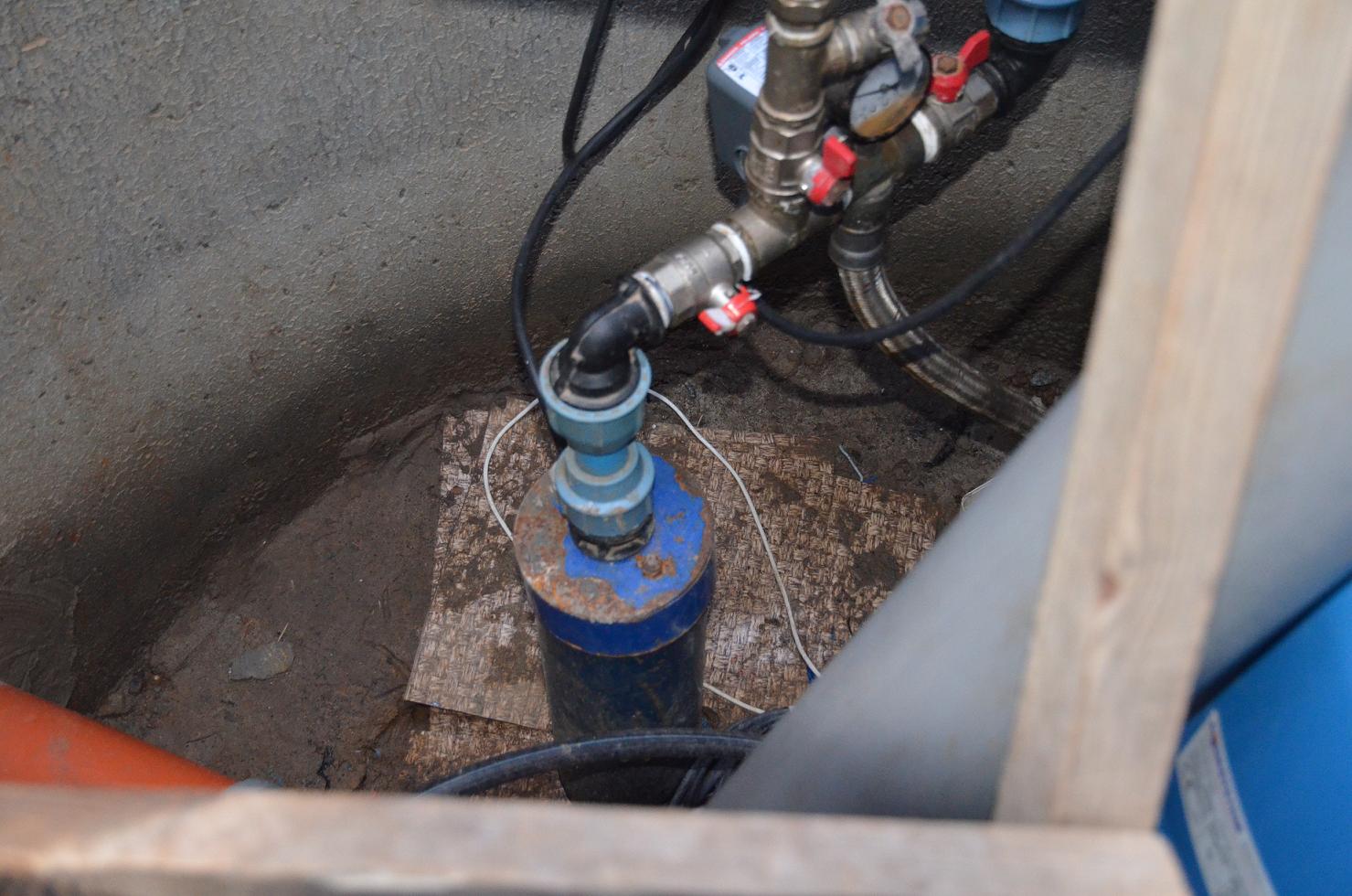

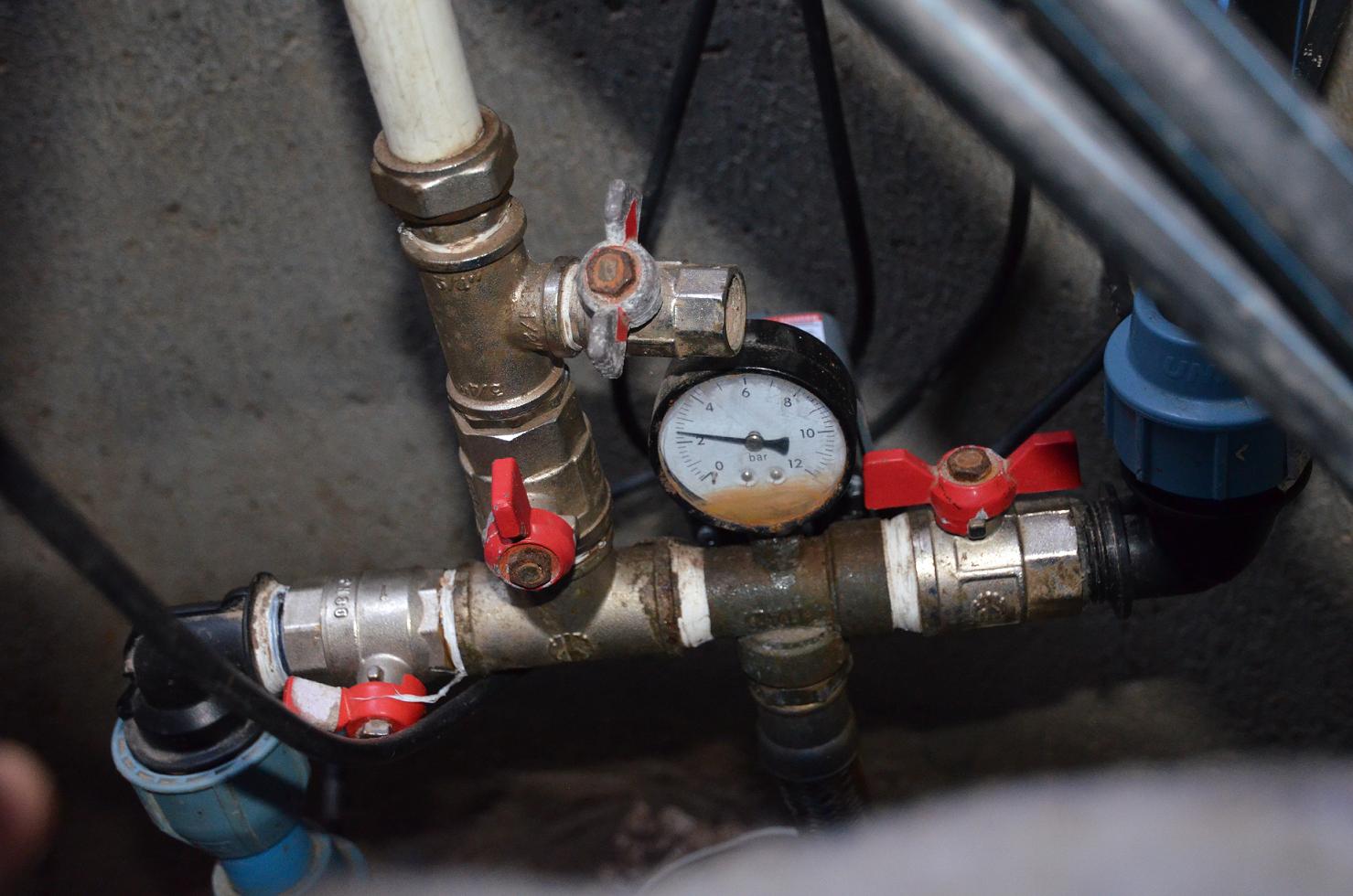

XL.pro Опубліковано: 8 травня 2015 Поділитись Опубліковано: 8 травня 2015 Обратился за помощью к "специалистам". Выборочно вбил в гугл "видеообследование скважин", нашел сайт aqua-help.com.ua Позвонил, рассказал ситуацию, пообщался с вменяемым бурильщиком, мне объяснили, что "видео" делать не обязательно, что со мной свяжется менеджер и все детально расскажет ... Возможно я своеобразный заказчик, который не во всем разбирается и многого хочет? Меня долго и нудно расспрашивали о проблеме, о наличии специального краника (точное название не помню), с помощью которого можно определить производительность системы и т.д. Если этого крана нет, нужно установить ... Короче, не поленился, сфотографировал приямок (обвязка будет переделываться, суть не в этом), меня начинают убеждать, что нужно определить производительность, почистить мембрану в ГА (если она съемная), и возможно, 1-1,5 куб.м/час будет вполне достаточно. А только потом, если не поможет - прокачать, но это будет другая цена, нужно нескольких людей привлекать .... Отправил их к монахам. В моем понимании, если люди профессионально занимаются чем-либо, на заказ к клиенту приезжают машиной со всем необходимым. Озвучивается стоимость вызова, на месте определяются необходимые работы, которые в последствии оплачиваются. Если нужно настроить автоматику, определить параметры, почистить мембрану - не вопрос, заменить/установить кран - легко (ведь все инструменты с собой), вымить песок - значит достать свой насос присоединенным к трубе (глубину скважины я указал) и сделать это. Но мне не нужно отправлять каждый день по одному "калеке" и определять, а что случилось?! В итоге зря потраченные несколько дней. 1 Посилання на коментар Поділитися на інших сайтах More sharing options...
Dr.Yura Опубліковано: 8 травня 2015 Поділитись Опубліковано: 8 травня 2015 Обратился за помощью к "специалистам". Выборочно вбил в гугл "видеообследование скважин", нашел сайт aqua-help.com.ua Позвонил, рассказал ситуацию, пообщался с вменяемым бурильщиком, мне объяснили, что "видео" делать не обязательно, что со мной свяжется менеджер и все детально расскажет ... Возможно я своеобразный заказчик, который не во всем разбирается и многого хочет? Меня долго и нудно расспрашивали о проблеме, о наличии специального краника (точное название не помню), с помощью которого можно определить производительность системы и т.д. Если этого крана нет, нужно установить ... Короче, не поленился, сфотографировал приямок (обвязка будет переделываться, суть не в этом), меня начинают убеждать, что нужно определить производительность, почистить мембрану в ГА (если она съемная), и возможно, 1-1,5 куб.м/час будет вполне достаточно. А только потом, если не поможет - прокачать, но это будет другая цена, нужно нескольких людей привлекать .... Отправил их к монахам. В моем понимании, если люди профессионально занимаются чем-либо, на заказ к клиенту приезжают машиной со всем необходимым. Озвучивается стоимость вызова, на месте определяются необходимые работы, которые в последствии оплачиваются. Если нужно настроить автоматику, определить параметры, почистить мембрану - не вопрос, заменить/установить кран - легко (ведь все инструменты с собой), вымить песок - значит достать свой насос присоединенным к трубе (глубину скважины я указал) и сделать это. Но мне не нужно отправлять каждый день по одному "калеке" и определять, а что случилось?! В итоге зря потраченные несколько дней. інколи краще 1 Посилання на коментар Поділитися на інших сайтах More sharing options...
naupv Опубліковано: 8 травня 2015 Поділитись Опубліковано: 8 травня 2015 В итоге зря потраченные несколько дней. А краник таки у вас есть Посилання на коментар Поділитися на інших сайтах More sharing options...
XL.pro Опубліковано: 8 травня 2015 Поділитись Опубліковано: 8 травня 2015 А краник таки у вас есть таки да) как оказалось, обычного краника было вполне достаточно. Пока буду искать новых спецов .... что посоветуете сделать: снять мембрану, прочистить, что еще? Посилання на коментар Поділитися на інших сайтах More sharing options...
murava Опубліковано: 8 травня 2015 Поділитись Опубліковано: 8 травня 2015 Отсоедините ГА и почистите/накачайте его. Ручаюсь, там внутри много разной вкусняшки. Посилання на коментар Поділитися на інших сайтах More sharing options...
XL.pro Опубліковано: 21 серпня 2018 Поділитись Опубліковано: 21 серпня 2018 Отсоедините ГА и почистите/накачайте его. Ручаюсь, там внутри много разной вкусняшки. Вкусняшка была, но не много. Прошло 3 года, в который раз поломался насос Водолей (3-й с 2011 г.). Порекомендуйте людей, которые высчитают дебет скважины, сделают видео инспекцию на предмет заиливания фильтра, в случае необходимости "продуют" его, на основании выше перечисленного помогут правильно подобрать насос. Посилання на коментар Поділитися на інших сайтах More sharing options...
дімич Опубліковано: 21 серпня 2018 Поділитись Опубліковано: 21 серпня 2018 Вкусняшка была, но не много. Прошло 3 года, в который раз поломался насос Водолей (3-й с 2011 г.). Порекомендуйте людей, которые высчитают дебет скважины, сделают видео инспекцию на предмет заиливания фильтра, в случае необходимости "продуют" его, на основании выше перечисленного помогут правильно подобрать насос. Дешевше нову свердловину зробити, але хазаїн-барин. Посилання на коментар Поділитися на інших сайтах More sharing options...
XL.pro Опубліковано: 22 серпня 2018 Поділитись Опубліковано: 22 серпня 2018 Нашел через интернет людей, занимающихся бурением, ремонтом, инспекцией скважин (www.скважина.in.ua). Видео инспекция показала, что 1 м отстойника и 1,5 м фильтра забиты грязью, на фильтре из нержавейки все заросло ржавчиной. В марте 2013 года было много снега, тогда у нас и подвал затопило, и скважину (вода текла с дороги, забора еще не было), оголовок не герметичен, поэтому вся срань потекла в воду. Замерили дебет скважины - 126 л / час. Оказывается так считали, что два числа сложить без ошибки не смогли ... Скорее всего будем бурить новую скважину. Посилання на коментар Поділитися на інших сайтах More sharing options...
МАМАЙ Опубліковано: 23 серпня 2018 Поділитись Опубліковано: 23 серпня 2018 Видео инспекция показала, что 1 м отстойника и 1,5 м фильтра забиты грязью, на фильтре из нержавейки все заросло ржавчиной. Відеоінспекція закольматованих фільтрів - марна витрата коштів. Відстійник монтується саме для збору сміття - що Вас дивує? А розглядування стану фільтра через отвори перфорації - малоінформативне. Якщо відеозондом зайшли у відстійник, то свердловина не безнадійна. Її можна реанімувати (може із зменшенням первісного дебіту) як резервну. Спробуйте просвабувати. Дивно, що це не запропонували буровики, які її зробили, або "відеоінспектори". Посилання на коментар Поділитися на інших сайтах More sharing options...
XL.pro Опубліковано: 23 серпня 2018 Поділитись Опубліковано: 23 серпня 2018 Відеоінспекція закольматованих фільтрів - марна витрата коштів. Відстійник монтується саме для збору сміття - що Вас дивує? А розглядування стану фільтра через отвори перфорації - малоінформативне. Якщо відеозондом зайшли у відстійник, то свердловина не безнадійна. Її можна реанімувати (може із зменшенням первісного дебіту) як резервну. Спробуйте просвабувати. Дивно, що це не запропонували буровики, які її зробили, або "відеоінспектори". Из 3-х метрового сетчатого фильтра, 1,5 метра - забито + под фильтром делался отстойник - 1м, камерой его не видно, но он есть. Если сейчас дебет около 126 л (вместо комфортных 2 000 л), чистка (50% фильтра и отстойника) от песка увеличит пропускную способность до 1 000 л, но этого ведь мало, гарантий никто не дает (как всегда). Чистка стоит порядка 7-8 тыс.грн., почти половина от стоимости новой скважины ... Посилання на коментар Поділитися на інших сайтах More sharing options...

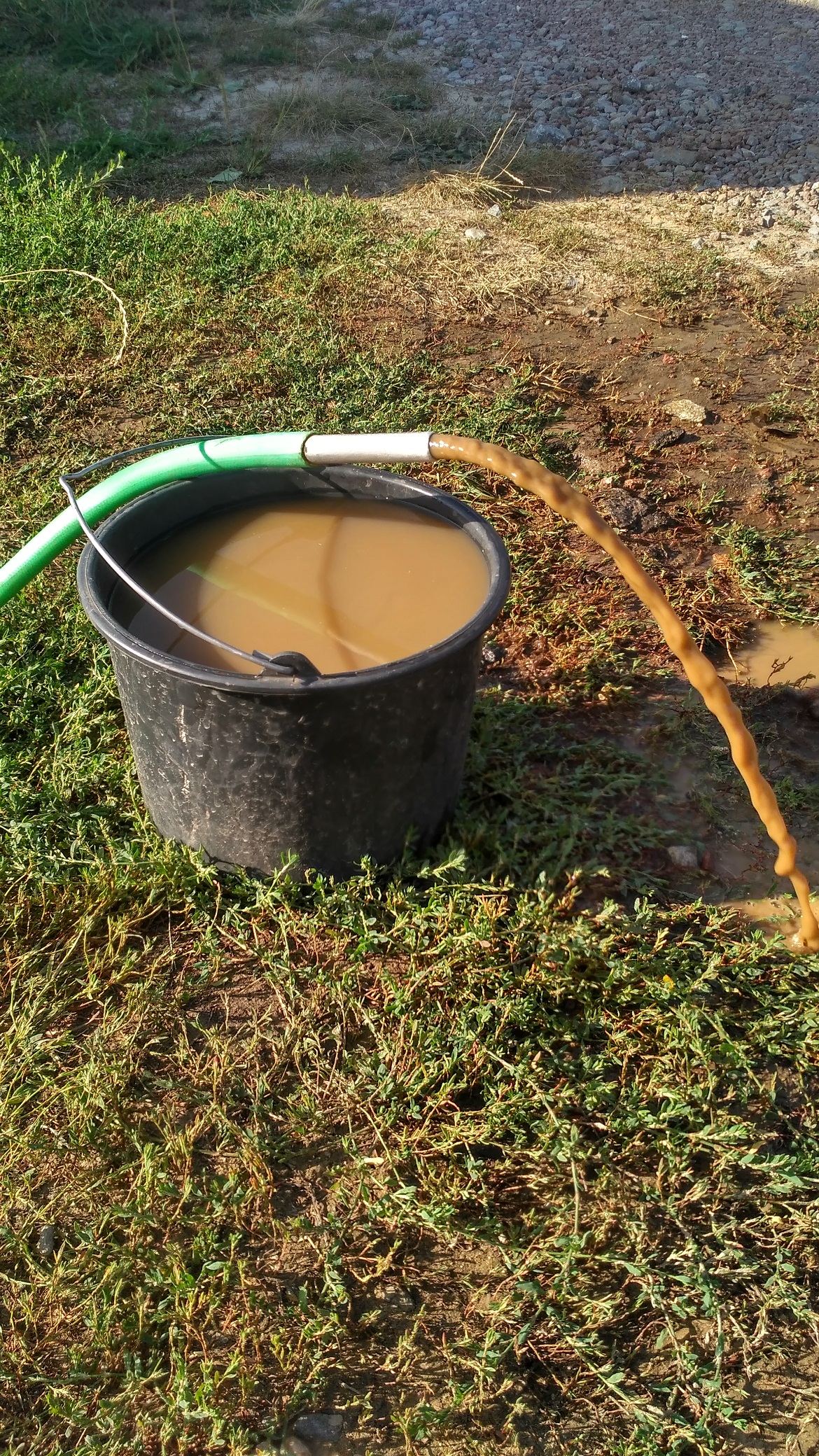

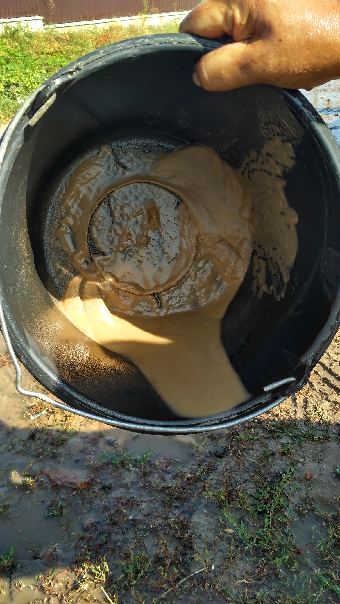

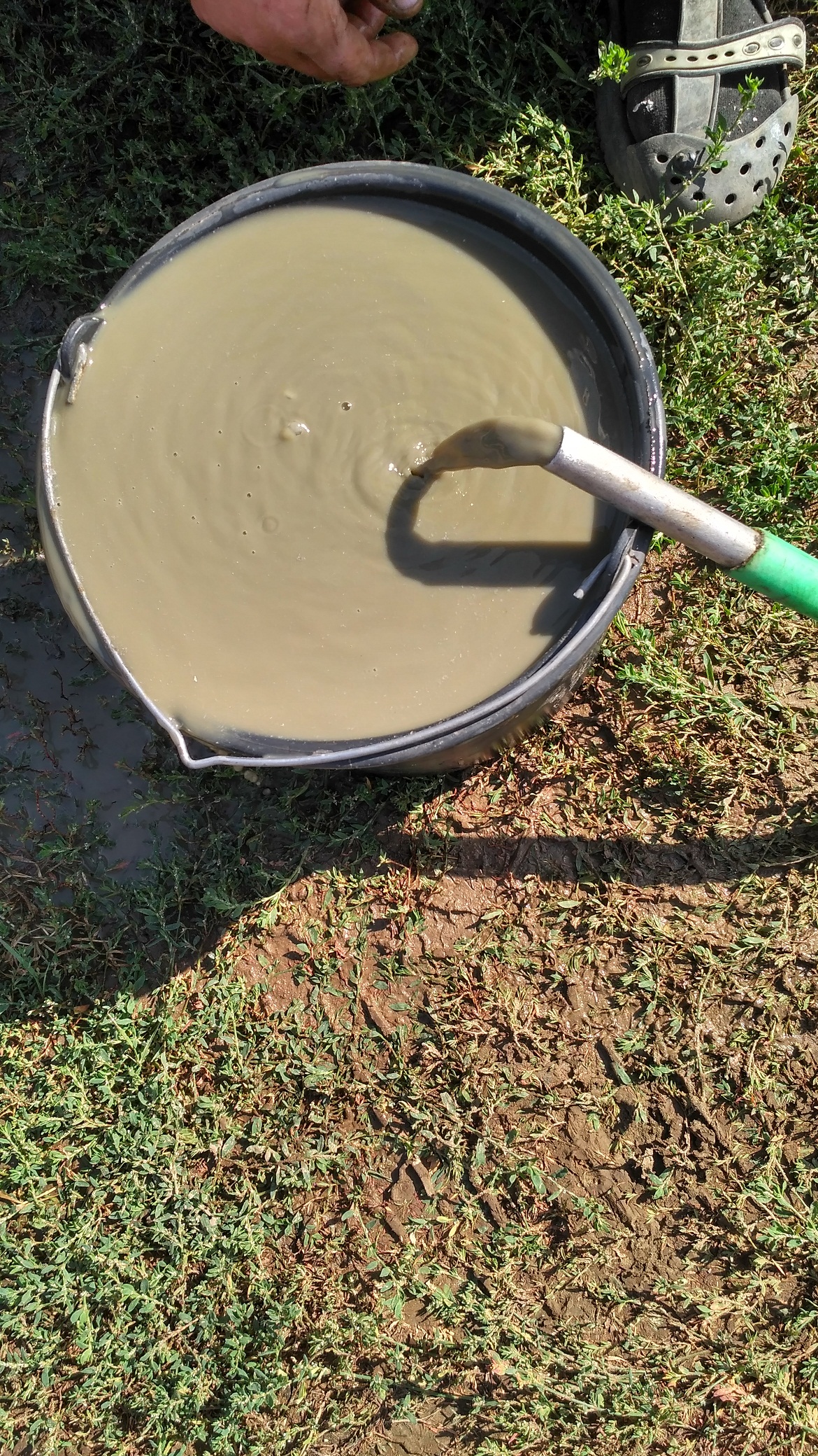

XL.pro Опубліковано: 28 серпня 2018 Поділитись Опубліковано: 28 серпня 2018 Так по вашим словам у вас дебет сейчас не куб, а на один нолик меньше. При кубе хватит на все точки. Когда делали видео инспекцию (после очередной поломки насоса) дебет скважины насчитали около 126 л / час. После так называемой "прочистки" (фото прилагаются выше), где столб песка остался на том же уровне, но промылась верхняя часть фильтра (1,5м), насчитали дебет до 1000 л / час. ИМХО, если вычистить нижнюю часть фильтра (1,5 м) + отстойник (1 м), то возможно увеличить дебет до 2000 л / час, так? Опять же, вчера мама запустила стиральную машину, посередине цикла пропала вода.... Складається таке враження, що ви намагаєтесь покругу знайти винних у вашій проблемі, а вона саме ВАША. Чистка свердловини не виправдана витрата часу ні економічно, ні практично. ... Можливо фільтр у вас уже прорваний в частині де він забитий піском і кожного разу при чистці пісок підносе. Буріть нову свердловину, не витрачайте кошти, свабування не менш загрязнить ваш участок, ніж буріння малогабаритною установкою. 100% вина моя, и состоит она в том, что не стоял над головой, когда бурили скважину, не видел какого диаметра был бур, какого качества сделан фильтр, насколько хорошо его обсыпали гравием и т.д. Если фильтр порван, не может он за 30 минут простоя (без включения насоса) забиться песком на 2,5 м. На выходных пригласим еще одних ребят, если ничего не поможет, будем делать новую скважину, другого выхода нет. Посилання на коментар Поділитися на інших сайтах More sharing options...
дімич Опубліковано: 28 серпня 2018 Поділитись Опубліковано: 28 серпня 2018 Когда делали видео инспекцию (после очередной поломки насоса) дебет скважины насчитали около 126 л / час. После так называемой "прочистки" (фото прилагаются выше), где столб песка остался на том же уровне, но промылась верхняя часть фильтра (1,5м), насчитали дебет до 1000 л / час. ИМХО, если вычистить нижнюю часть фильтра (1,5 м) + отстойник (1 м), то возможно увеличить дебет до 2000 л / час, так? Опять же, вчера мама запустила стиральную машину, посередине цикла пропала вода.... 100% вина моя, и состоит она в том, что не стоял над головой, когда бурили скважину, не видел какого диаметра был бур, какого качества сделан фильтр, насколько хорошо его обсыпали гравием и т.д. Если фильтр порван, не может он за 30 минут простоя (без включения насоса) забиться песком на 2,5 м. На выходных пригласим еще одних ребят, если ничего не поможет, будем делать новую скважину, другого выхода нет. Якщо б пісок не підносило, то прочистити до пробки, саме від піску, желонуванням і насосом цілком реально. До дна свердловини чистильщики не доходили? Якщо не доходили, а пісок постійно йде (дивлячись на фото відкачування) і тримає рівень, то десь же він береться!!! Чуда не буває (або ж дуже рідко)! Якість нержавіючих фільтрів взагалі окрема тема. Потрібно дууууже довіряти поставщикові, щоб за нього видати гарантію))) 1 Посилання на коментар Поділитися на інших сайтах More sharing options...
