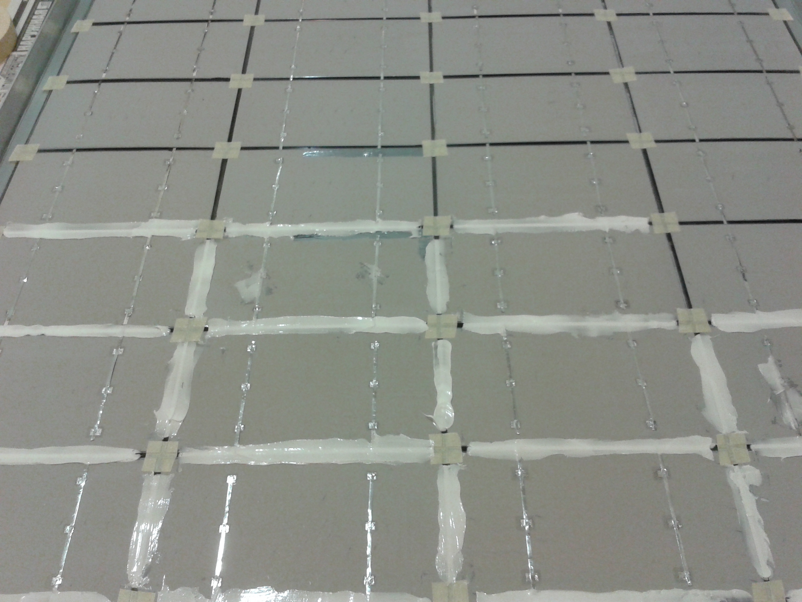

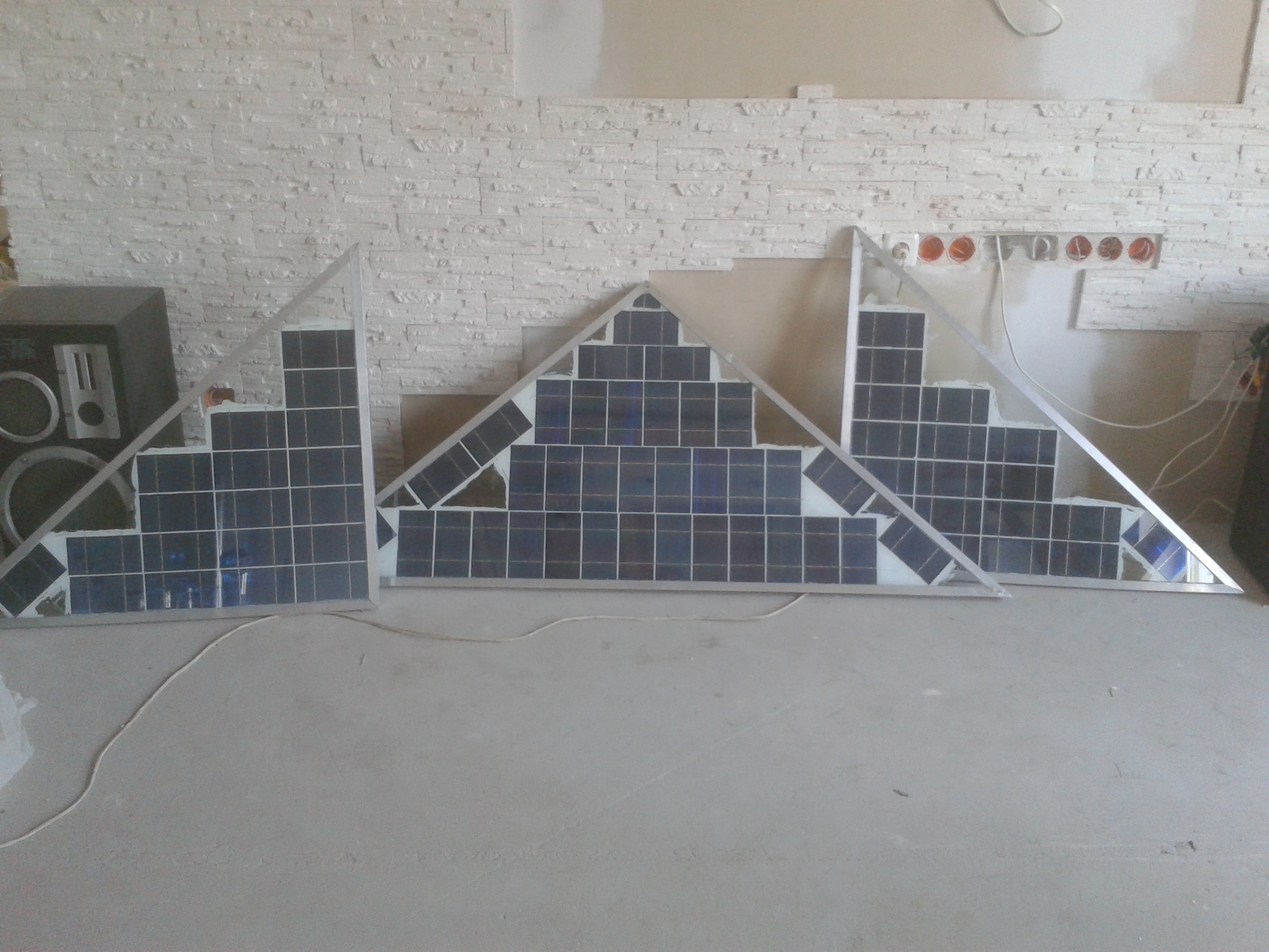

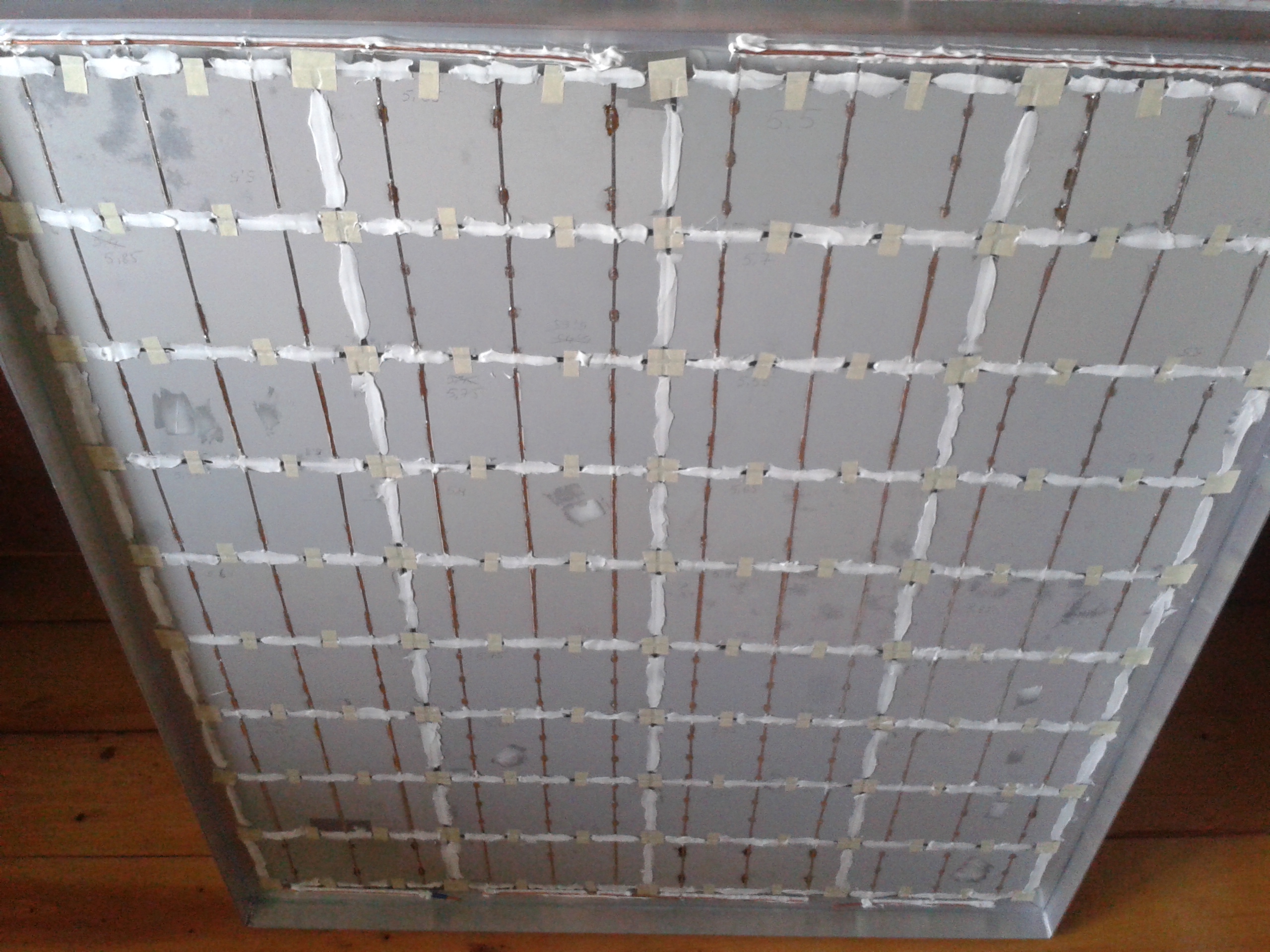

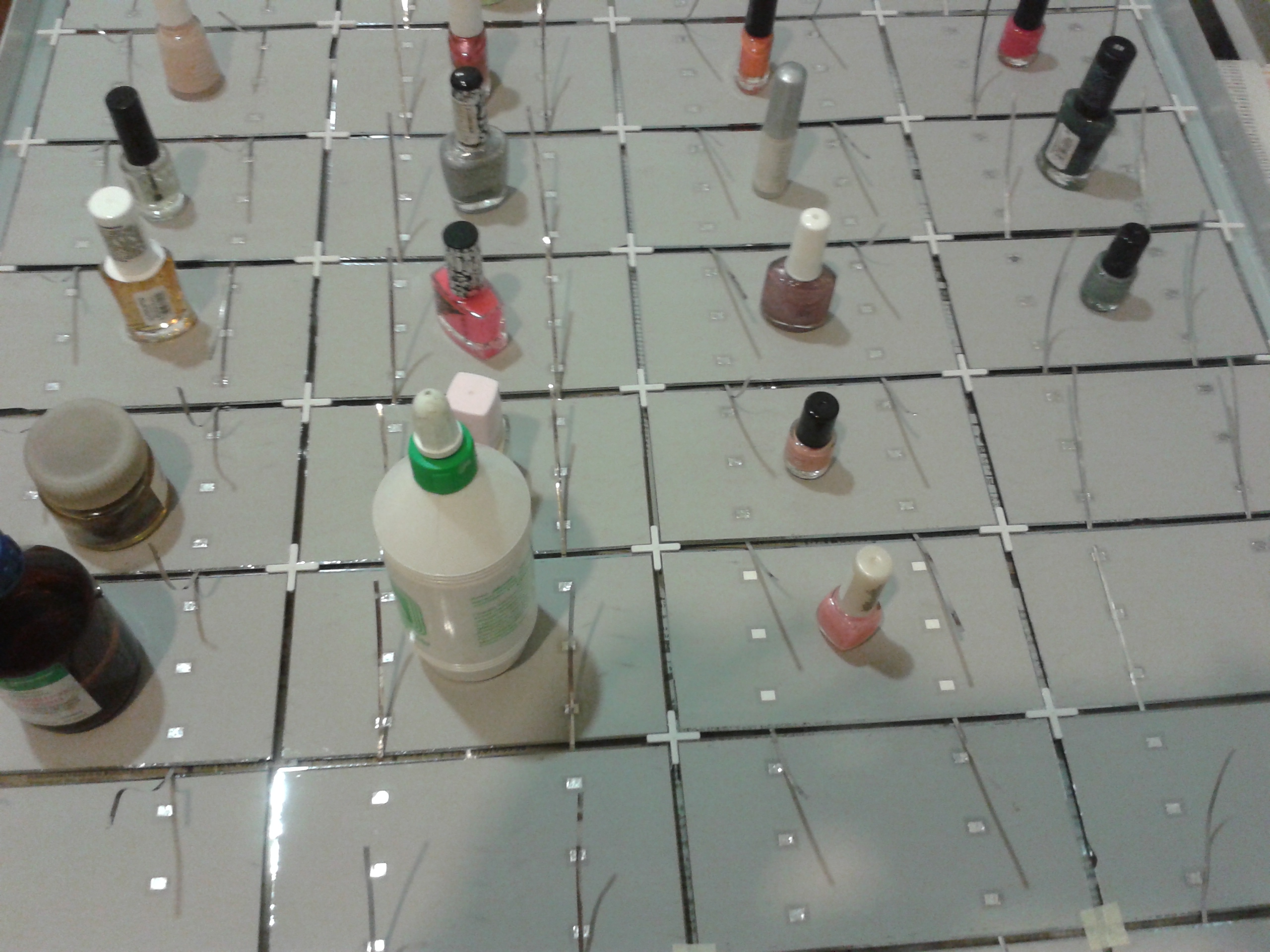

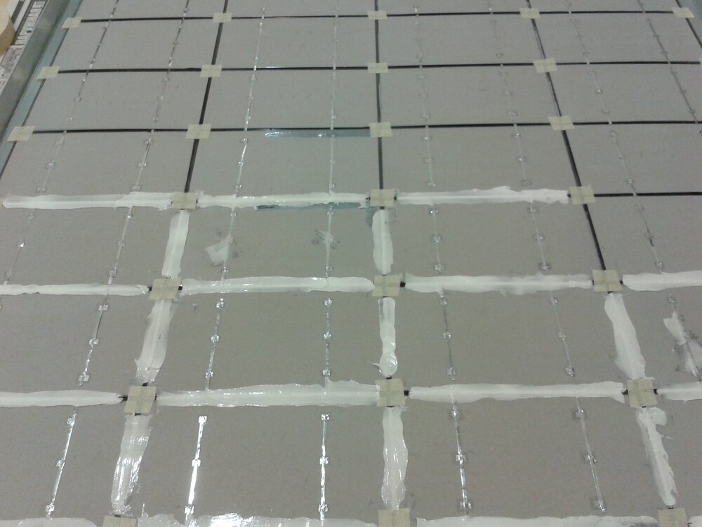

Oleg08 Опубліковано: 19 червня 2015 Автор Поділитись Опубліковано: 19 червня 2015 Олег, а не можете поделиться опытом как Вы собирали поподробнее? Интересует какие материалы Вы использовали, сколько времени у Вас ушло на одну панель? Да не сложно поделится,только профи щас тапками закидают такой метод сбоки,но тем не менее 2 год пошел их постоянной работы и 3 год от момента создания первой панели. Берется алюминиевый уголок 20х30х3м, вырезаются в 3 местах углы и сгибается, в одном угле свариваю аргонной сваркой. Потом на силиконовый прозр герметик вклеиваю 4мм оконное стекло. Затем на элементы напаиваю шинки и на стекле уже собираю панель, вкладываю крестики для плитки между элементов чтоб посимметричнее все было,скотчем приклеиваю все элементы по углам,промазываю белым герметиком все швы,после высыхания,снимаю скотч и замазываю сзади белым силиконовым герметиком, оставляя маленькие квадратики между 4 элементами,потом когда панель просохнет,на солнце под нагрузкой нагреваю ее до 50-55град и уже замазываю эти квадратики, ну типа как банки ставят чтоб меньше воздуха осталось Также собирал треугольные панеличтоб не оставалось свободного пространства на крыше 1 Посилання на коментар Поділитися на інших сайтах More sharing options...
trik Опубліковано: 19 червня 2015 Поділитись Опубліковано: 19 червня 2015 Добавлю. Герметик должен быть на нейтральной основе, т.к. кислотный со временем начнет окислять пайку и сами сэллы. А заднюю поверхность чем герметизировали? Тем же герметиком? 1 Посилання на коментар Поділитися на інших сайтах More sharing options...
Oleg08 Опубліковано: 19 червня 2015 Автор Поділитись Опубліковано: 19 червня 2015 за 4 года ничего не окислилось и в работе не изменилось,тем же силиконовым герметиком. чего то вложением не хочет вкладываться фото. 1 Посилання на коментар Поділитися на інших сайтах More sharing options...
nickvas Опубліковано: 19 червня 2015 Поділитись Опубліковано: 19 червня 2015 Да не сложно поделится,только профи щас тапками закидают Большое спасибо за ответ! Интересный опыт. А на счет тапок и профи не переживайте - кто-то мудрый сказал: "Титаник" строили профессионалы, а Ковчег - любитель!" Насчет инкапсулянта - на Сландо есть (ссылка устарела) - по $4 за погонный метр шириной 0,419 м. Как по мне - не дорого. Думаю в ближайшее время заказать метра 2 с половиной - хватит покрыть 100-ваттную панель стандартного размера 1120х680 мм и кусочек - потренероваться укладывать ее строительным феном. 10 баксов - не большие потери, зато если результат "тренеровок" покажется мне удовлетворительным - буду выписывать элементы. Стекло каленое 4мм у нас по объявлениям - от 150 до 240 грн за кв.м в порезке - тоже как бы не очень дорого. Уголок алюминиевый 30х30х2 - 30-35 грн за погонный метр. В общем - набор пластин на 100 вт на ебей - примерно на $50, материалы - примерно на $20, всего $70 при минимальной цене панели заводского производства $105 - можно попробовать собрать сперва одну панель и принять решение - делать ли дальше так. Посилання на коментар Поділитися на інших сайтах More sharing options...
Oleg08 Опубліковано: 19 червня 2015 Автор Поділитись Опубліковано: 19 червня 2015 ширина не подходит такой пленки,нужен цельный лист ЭВА, я герметезировал ЭВА, только 6х6 элементы,первый раз у меня стекло треснуло,потом нормально пошло. Добавлено через 5 минут Я когда элементы покупал, то тогда они выходили за 80-100$ на 320Вт вот и взялся за самоделки и накупил их прилично 1 Посилання на коментар Поділитися на інших сайтах More sharing options...
nickvas Опубліковано: 19 червня 2015 Поділитись Опубліковано: 19 червня 2015 ширина не подходит такой пленки,нужен цельный лист ЭВА А разве нельзя укладывать эту пленку внахлест? И можно ли уложить ее только феном, без вакуумного насоса, прогревая пленку от середины к краям? Вот как на этом ролике: Вот на эти вопросы я бы и хотел для себя однозначно ответить, пощупав, т.с., своими руками. Добавлено через 3 минуты Я когда элементы покупал, то тогда они выходили за 80-100$ на 320Вт А элементы были уже с напаянными проводами или паяли самостоятельно? Посилання на коментар Поділитися на інших сайтах More sharing options...
Oleg08 Опубліковано: 19 червня 2015 Автор Поділитись Опубліковано: 19 червня 2015 Вот когда подержите эти элементы в руках много вопросов и отпадет Думаю без вакума не обойтись,на видео элемент без шинок,когда припаяете шинки они повыгибаются чуть.В вакуме нет ничего сложного,простой компрессор от холодильника старого и всего делов то. Я покупал и с шинками и без,лучше покупать без шинок,во первых дешевле,во вторых с припаянными они в моем случе были коротенькие и концы сильно перекручены и в третьх они очень легко отпадали.Я предпочитаю паять сам. [FLOAT=https://youtu.be/Zj_T7U_dem0][/FLOAT] 2 Посилання на коментар Поділитися на інших сайтах More sharing options...
nickvas Опубліковано: 19 червня 2015 Поділитись Опубліковано: 19 червня 2015 Спасибо за советы - Ваш опыт для меня очень интересен и ценен. Сам я самодельщик и если стоит вопрос купить готовое или сделать дешевле самому - делаю сам . А компрессор от холодильника для вакуумизации - конечно не проблема. Посилання на коментар Поділитися на інших сайтах More sharing options...
