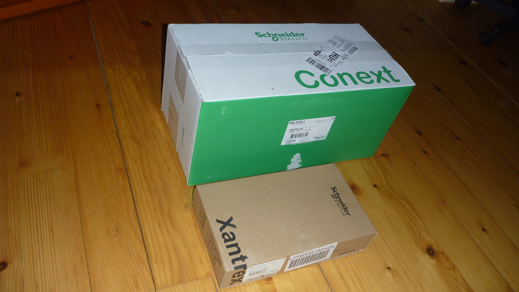

s-k-y-w-a-l-k-e-r Опубліковано: 5 червня 2015 Поділитись Опубліковано: 5 червня 2015 (змінено) Сегодня получил свой МРРТ контроллер. Могу сравнить на пальцах. Оба контроллера одного производителя и почти одинаковой мощности. 1. На фото даже по коробкам видно где МРРТ, а где PWM :D. 2. Габариты МРРТ контроллера 368х148х138 мм. Габариты PWM 254х127х64 мм 3. Вес МРРТ контроллера 4,8 кг. Вес PWM 1,4 кг. З.ы. Сделано в Китае. З.ы.ы. Сравните свой "МРРТ контроллер" Net Weight: 0.74kg :DDimension: 19*11*5cm Теперь цены: 0.74kg - $ 99 1,4 кг - $ 160 4,8 кг - $ 600 Т.е. понятно за что деньги платишь. Змінено 5 червня 2015 користувачем s-k-y-w-a-l-k-e-r фото не вставилось 1 Посилання на коментар Поділитися на інших сайтах More sharing options...
nickvas Опубліковано: 5 червня 2015 Поділитись Опубліковано: 5 червня 2015 Сегодня получил свой МРРТ контроллер. Могу сравнить на пальцах. Оба контроллера одного производителя и почти одинаковой мощности. 1. На фото даже по коробкам видно где МРРТ, а где PWM :D. 2. Габариты МРРТ контроллера 368х148х138 мм. Габариты PWM 254х127х64 мм 3. Вес МРРТ контроллера 4,8 кг. Вес PWM 1,4 кг. З.ы. Сделано в Китае. З.ы.ы. Сравните свой "МРРТ контроллер" Net Weight: 0.74kg :DDimension: 19*11*5cm Теперь цены: 0.74kg - $ 99 1,4 кг - $ 160 4,8 кг - $ 600 Т.е. понятно за что деньги платишь. Хорошее приобретение - ничего не скажешь, пусть оно у Вас работает долго и эффективно. А в моей ситуации пока дешевенький ШИМ-контроллер экономически гораздо обоснованнее дорогущего дивайса. Посилання на коментар Поділитися на інших сайтах More sharing options...
