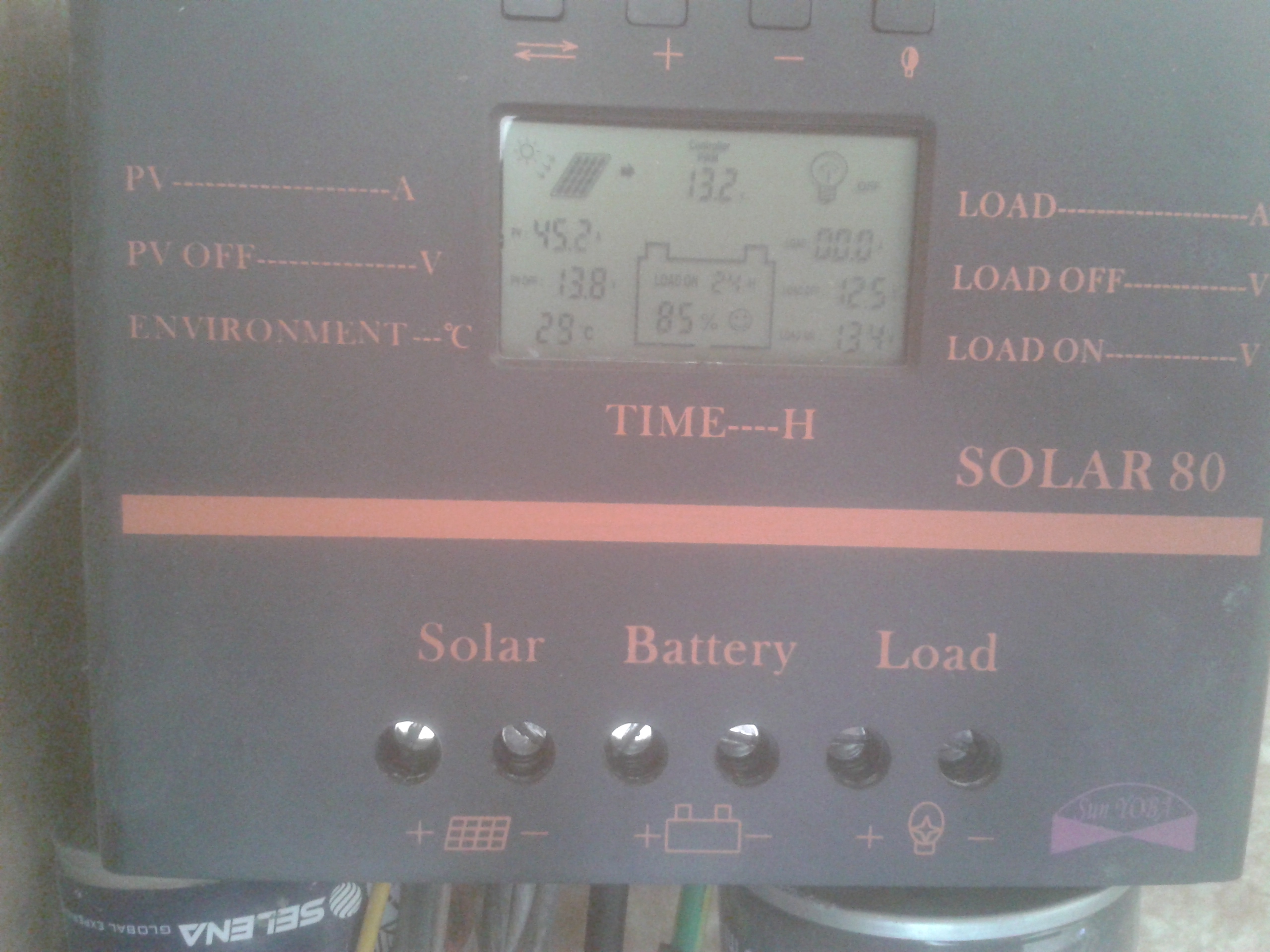

APS_UPS Опубліковано: 28 травня 2015 Поділитись Опубліковано: 28 травня 2015 Покупайте, если так слепо верите Ebay, только учтите: 1. Это точно не МРРТ 2. Он в принципе вам не подойдет, так как настроен на откл. заряда на 13,7В и будет хронический недозаряд ваших старт. АКБ На Али полно недорогих ШИМ контроллеров, с регулировкой заряда и прочего, с индикацией, например этотwww.aliexpress.com/item/PWM-LCD-display-Big-current-40A-solar-charge-controller/2041893189.html Посилання на коментар Поділитися на інших сайтах More sharing options...
Dalet Опубліковано: 28 травня 2015 Поділитись Опубліковано: 28 травня 2015 Функция MPPT в техописании есть. Гарантии магазина о возврате денег в случае несоответствия заявленному качеству тоже есть. Не думаю, что они идиоты откровенным фуфлом торговать. А Вы способны отличить технологию преобразования ШИМ от МPPT? Запорожец тоже автомобиль, и тоже ездить. Добавлено через 2 минуты А указанные Вами модели, конечно лучше и функций у них побольше, и к интернету подключаться могут, но если это мне не надо, зачем мне это покупать? да я ж Вас и не заставляю, просто купите непойми шо, а потом будете тут рассказывать что все это солнце развод и ниче оно не дает. Посилання на коментар Поділитися на інших сайтах More sharing options...
APS_UPS Опубліковано: 28 травня 2015 Поділитись Опубліковано: 28 травня 2015 Гарантии магазина о возврате денег в случае несоответствия заявленному качеству Вот мне интересно было бы посмотреть, как будете доказывать.... Посилання на коментар Поділитися на інших сайтах More sharing options...

tosat Опубліковано: 29 травня 2015 Поділитись Опубліковано: 29 травня 2015 .А мой вопрос был по клеммам LOAD, на который я получил вполне исчерпывающий ответ от топикстартера. Исчерпывающий ответ ..? Я всегда считал, что в случае подключения нагрузки не более max. тока контроллера акумы можно подключать именно к этим клеммам, тогда при разряде аккумуляторов ниже заданного значения последние отключаются.. 1 Посилання на коментар Поділитися на інших сайтах More sharing options...
nickvas Опубліковано: 29 травня 2015 Поділитись Опубліковано: 29 травня 2015 Исчерпывающий ответ ..? Ну по крайней мере для меня - вполне понятный и достаточный: у Oleg08 контроллер на 30А (вижу на фото) и 12В батарея, т.е. максимальная мощность на клеммах LOAD 30*12=360 Вт, что для элетроинструмента явно мало (а при включении переходные токи вообще в 2-3 раза больше номинала) и есть риск сжечь выход LOAD на контроллере (да и всю схему тоже). Поэтому он и подключает инвертор напрямую к акк. Минус - если инвертор не умеет следить за уровнем заряда акк, то есть риск посадить акк в ноль - приходится следить "вручную", для чего у Oleg08 на аккумуляторе стоит вольтметр-индикатор. Я всегда считал, что в случае подключения нагрузки не более max. тока контроллера акумы можно подключать именно к этим клеммам, тогда при разряде аккумуляторов ниже заданного значения последние отключаются.. Имеющийся у меня UPS Smart 2200 (я его использую как инвертор) сам умеет следить за разрядом батарей и при достижении определенного порога (в его ТТХ конкретное значение этого уровня нет, но замеряю) отключает нагрузку. Т.о. я тоже не вижу необходимости подключать нагрузку через клеммы LOAD, хотя у меня при 48 В при тех же 30 А максимальная допустимая мощность будет в 4 раза больше - 1,5 кВт. Посилання на коментар Поділитися на інших сайтах More sharing options...

Oleg08 Опубліковано: 30 травня 2015 Автор Поділитись Опубліковано: 30 травня 2015 У меня раньше стоял 30А контроллер,китайцы тоже говорили что он МППТ,но там и не пахнет этим,обычный шим,но мне до лампочки ,сосвоей задачей заряжать аки справлялся вполне отлично. Потом добавил панелей и поставил уже 80А контроллер. У меня 12В система и ставить МППТ настоящий контроллер пока не вижу смысла,так как из более дешевых это на 30А только, а 30А совсем както мало как для 12 Вольт. Сегодня солнце радовало уже 55А зарядки,переодически выглядывая из-за туч,теперь начинает греться магистральный провод к контроллеру,надо потолще ставить. 1 Посилання на коментар Поділитися на інших сайтах More sharing options...
Dalet Опубліковано: 31 травня 2015 Поділитись Опубліковано: 31 травня 2015 У меня раньше стоял 30А контроллер,китайцы тоже говорили что он МППТ,но там и не пахнет этим,обычный шим,но мне до лампочки ,сосвоей задачей заряжать аки справлялся вполне отлично. Потом добавил панелей и поставил уже 80А контроллер. У меня 12В система и ставить МППТ настоящий контроллер пока не вижу смысла,так как из более дешевых это на 30А только, а 30А совсем както мало как для 12 Вольт. Сегодня солнце радовало уже 55А зарядки,переодически выглядывая из-за туч,теперь начинает греться магистральный провод к контроллеру,надо потолще ставить. А теперь представим себе что выйдет если сделать по уму. Панели включаем последовательно до 150В и получим ток позволяющий не то что оставить то сечение кабеля что есть а еще и уменьшить его не парясь о падении напруги при максимальной выработке. Так суточная выработка составит прирост от 30%. Прирост выработки возникнет в утренние и вечерние часы (за зиму вообще молчу), а днем еще и от отсутствия падения напряжения на проводе. пысы. Этож какое сечение кабеля надо чтобы 55А по нему таскать пез потерь, а там 0,5В уже потеря в выработке. 3 Посилання на коментар Поділитися на інших сайтах More sharing options...
Oleg08 Опубліковано: 31 травня 2015 Автор Поділитись Опубліковано: 31 травня 2015 Правильный контролер ведет за собой ряд правильного оборудования,не так ли? тогда и аки надо все одинаковые и на 48вольт.Цена правильного контролера? 400-1000$, Аки правильные? еще космос. У меня контролер за 80$ вполне отлично работает.Аки стоят в паралеле и могу накидать им в помощь еще всяких разных и собрать сборку на 1500-2000А Кабель да вобще чепуха, с крыши до контролера 7-8 метров всего то, щас стоит 10 квадратов,надо потолще,бо греется при 55А, да и панели у меня 60% самопал их последовательно ставить не вариант. Инвертор 12В 2.5кВт его менять тож не хочется, вполне пока справляется,холостое потребление меньше 1А. Сейчас уже за солнечный день больше 3кВт собирается,меня вполне устраивает. Сосед посмотрев на меня пошел спрасить чтоб ему систему насчитали на дом,так насчитали 250000гр,естественно почесал репу и пошел дальше,у меня за копейки собрано и работает. Выяснился еще прикол от зарядки акома солнечным контролером,сосед бурит перфиком от акома автомобильного 65А отверстия в ФС блоках под арматуру на армопояс, так вот когда привозит свой акум после зарядки ночью дома,пробуривает стабильно 24-27 отверстий,когда потом часа 2-3 заряжает от моей солн зарядки то бурит по 32-37 отверстий,уже раз 5 такой эфект замечен. 1 Посилання на коментар Поділитися на інших сайтах More sharing options...
Dalet Опубліковано: 31 травня 2015 Поділитись Опубліковано: 31 травня 2015 тогда и аки надо все одинаковые и на 48вольт. Нет. Это не так. Если купить контроллер за 500дол то он подключается на 12В акб а по входу до 150В. Добавлено через 54 секунды и панели у меня 60% самопал их последовательно ставить не вариант а тут да, могут быть нюансы Посилання на коментар Поділитися на інших сайтах More sharing options...
Oleg08 Опубліковано: 31 травня 2015 Автор Поділитись Опубліковано: 31 травня 2015 Если купить контроллер за 500дол то он подключается на 12В акб а по входу до 150В. но он наверно всего 30А,а этого мало для 12В системы,надо еще 2-3 контролера чтоб норм мощность в аки закачивать Посилання на коментар Поділитися на інших сайтах More sharing options...
Dalet Опубліковано: 31 травня 2015 Поділитись Опубліковано: 31 травня 2015 но он наверно всего 30А,а этого мало для 12В системы,надо еще 2-3 контролера чтоб норм мощность в аки закачивать ну бывают на 60А, эдак 600-700$, кто ищет тот всегда найдет, нужно только знать что искать, а в идеале еще и взять потестить на время. фишка этих контроллеров в том что их потом и на 24В и на 48 включаешь и все, ниче не нужно менять, перенастраивать, все сами Посилання на коментар Поділитися на інших сайтах More sharing options...
Oleg08 Опубліковано: 31 травня 2015 Автор Поділитись Опубліковано: 31 травня 2015 Мой контролер тоже на 24 переключается автоматом,да и все контролеры я так думаю это умеют. А за 600$ я лучше добавил бы панелей,это куда больше даст прирост заряда чем за эти деньги поменять контролер,не так ли? 1 Посилання на коментар Поділитися на інших сайтах More sharing options...
Dalet Опубліковано: 31 травня 2015 Поділитись Опубліковано: 31 травня 2015 (змінено) Мой контролер тоже на 24 переключается автоматом,да и все контролеры я так думаю это умеют. А за 600$ я лучше добавил бы панелей,это куда больше даст прирост заряда чем за эти деньги поменять контролер,не так ли?к сожалению Вы не поняли тех нюансов которые я Вам пытался донести. есть тонкости о которых Вы узнаете только испытав на себе с пяток разных по принципу контроллеров. ну вот например - 220v.net.ua/PV-controllers/1473.html в него нельзя включить 24В панель и подключить его к 12В АКБ, он работать не будет, хотя считается MPPT. а вот этот - 220v.net.ua/PV-controllers/1677.html будет работать, ему вообще всеравно, лишь бы напряжение на входе было больше напряжения АКБ но не выше 150В. а теперь представьте себе 6.00 утра, на панелях 100В , и Ваш контролер у которого 12,5В, кто будет в этой ситуации работать а кто курить? а панелей натыкать можно сколько угодно, а потом воздух греть, одно дело утром и вечером по прохладе выработку иметь и другое в обед снижение выработки на нагреве панелей. Змінено 31 травня 2015 користувачем Dalet 3 Посилання на коментар Поділитися на інших сайтах More sharing options...
Oleg08 Опубліковано: 1 червня 2015 Автор Поділитись Опубліковано: 1 червня 2015 Да все я понимаю,но просто испытать пяток контролеров по 500$ както накладно) а то что в 6 утра будет вольтаж большой,так толку от него если не будет ампер нормальных,тут важнее побольше ампер закачивать в аки а не крохи по утрам и вечерам собирать, я больше считаю что больший солнечный массив даст реальный прирост чем дорогущие контролеры. 1 Посилання на коментар Поділитися на інших сайтах More sharing options...
