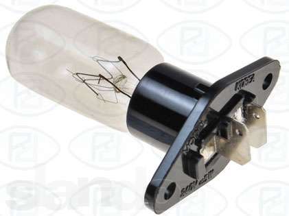

zmiey Опубліковано: 24 січня 2015 Поділитись Опубліковано: 24 січня 2015 Перегорела лампочка подсветки, после 8 лет службы, LG. Ставил ли кто нибудь обычную лампочку, вместо родной или нет? Купил лампочку для холодильника, аккуратно снял цоколь, впаял контакты колбы в родной патрон от микроволновки. Не клеил, встала колба и так нормально. Буду пробовать... Посилання на коментар Поділитися на інших сайтах More sharing options...
redbor Опубліковано: 24 січня 2015 Поділитись Опубліковано: 24 січня 2015 master-plus.com.ua/mikrovolnovka/lampa/ стоило изобретать велосипед? Посилання на коментар Поділитися на інших сайтах More sharing options...
zmiey Опубліковано: 24 січня 2015 Автор Поділитись Опубліковано: 24 січня 2015 Ну так, 6 грн и 44 + пересылка, есть же разница!? Да и моральное удовлетворение ....:D Посилання на коментар Поділитися на інших сайтах More sharing options...
zmiey Опубліковано: 5 лютого 2015 Автор Поділитись Опубліковано: 5 лютого 2015 Поставил, все работает Посилання на коментар Поділитися на інших сайтах More sharing options...
