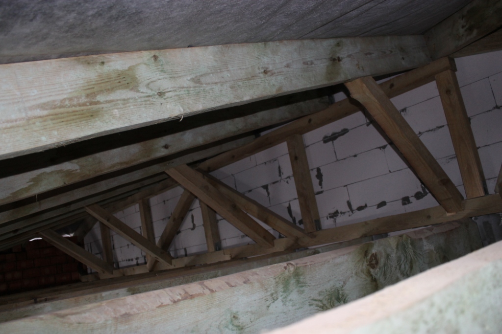

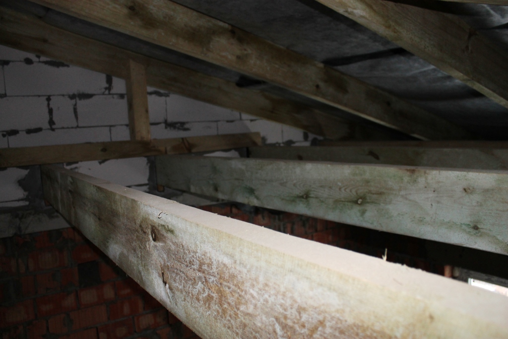

valeriy9000 Опубліковано: 24 січня 2015 Поділитись Опубліковано: 24 січня 2015 Добрый день, уважаемые форумчане! Помогите, пожалуйста, советом. Собираюсь утеплить минеральной ватой (100+100мм) пристроенный к стене двухэтажного дому гараж-котельную. Вижу два варианта: 1. Утеплить перекрытие между гаражом и чердачком, чердачек оставить холодным. Мне кажется, так было бы правильнее. 2. Утеплить чердак по балкам. Перекрытие не утеплять. В этом случае меньший расход материала и проще укладывать. В каком месте правильно укладывать паро и гидроизоляцию, какую лучше взять (интересует не марка, а технические характеристики). Гараж отапливаемый. Есть грибовидная аэрация в крыше. Есть возможность в чердачке сделать одно окошко размером 50*50см (в вертикальной стене над воротами). Кровля гаража состоит из (сверху вниз): 1. битумки 2. подкладочного ковра 3. ОСБ 10мм 4. разбежной обрешетки брус 50*50мм 5. контробрешетки с вентзазором 5см. 6. паробарьера 7. стропил 200мм с наклоном 17%. 8. дополнительных горизонтальных балок, на которые частично опираются стропила, снизу к балкам будет крепится чистовая обшивка (ОСБ или гипсокартон). Фото прилагается. Спасибо! Посилання на коментар Поділитися на інших сайтах More sharing options...
ArthurSU Опубліковано: 24 січня 2015 Поділитись Опубліковано: 24 січня 2015 Добрый день, уважаемые форумчане! Помогите, пожалуйста, советом. Собираюсь утеплить минеральной ватой (100+100мм) пристроенный к стене двухэтажного дому гараж-котельную. Вижу два варианта: 1. Утеплить перекрытие между гаражом и чердачком, чердачек оставить холодным. Мне кажется, так было бы правильнее. 2. Утеплить чердак по балкам. Перекрытие не утеплять. В этом случае меньший расход материала и проще укладывать. В каком месте правильно укладывать паро и гидроизоляцию, какую лучше взять (интересует не марка, а технические характеристики). ... Кровля гаража состоит из (сверху вниз): 1. битумки 2. подкладочного ковра 3. ОСБ 10мм 4. разбежной обрешетки брус 50*50мм 5. контробрешетки с вентзазором 5см. 6. паробарьера 7. стропил 200мм с наклоном 17%. 8. дополнительных горизонтальных балок, на которые частично опираются стропила, снизу к балкам будет крепится чистовая обшивка (ОСБ или гипсокартон). Фото прилагается. Спасибо! [ATTACH]410092[/ATTACH] [ATTACH]410093[/ATTACH] А 6 пункт, це паро чи гідробар'єр? Просто під покрівлею має бути гідробар'єр потім утеплювач, а потім паробар'єр. По основному запитанню, якщо простіше 2 варіант, то робіть другий. Під утеплювач дайте паробар'єр, а по гідробар'єру це питання, найкраще щоб він був під покрівлею. Посилання на коментар Поділитися на інших сайтах More sharing options...
