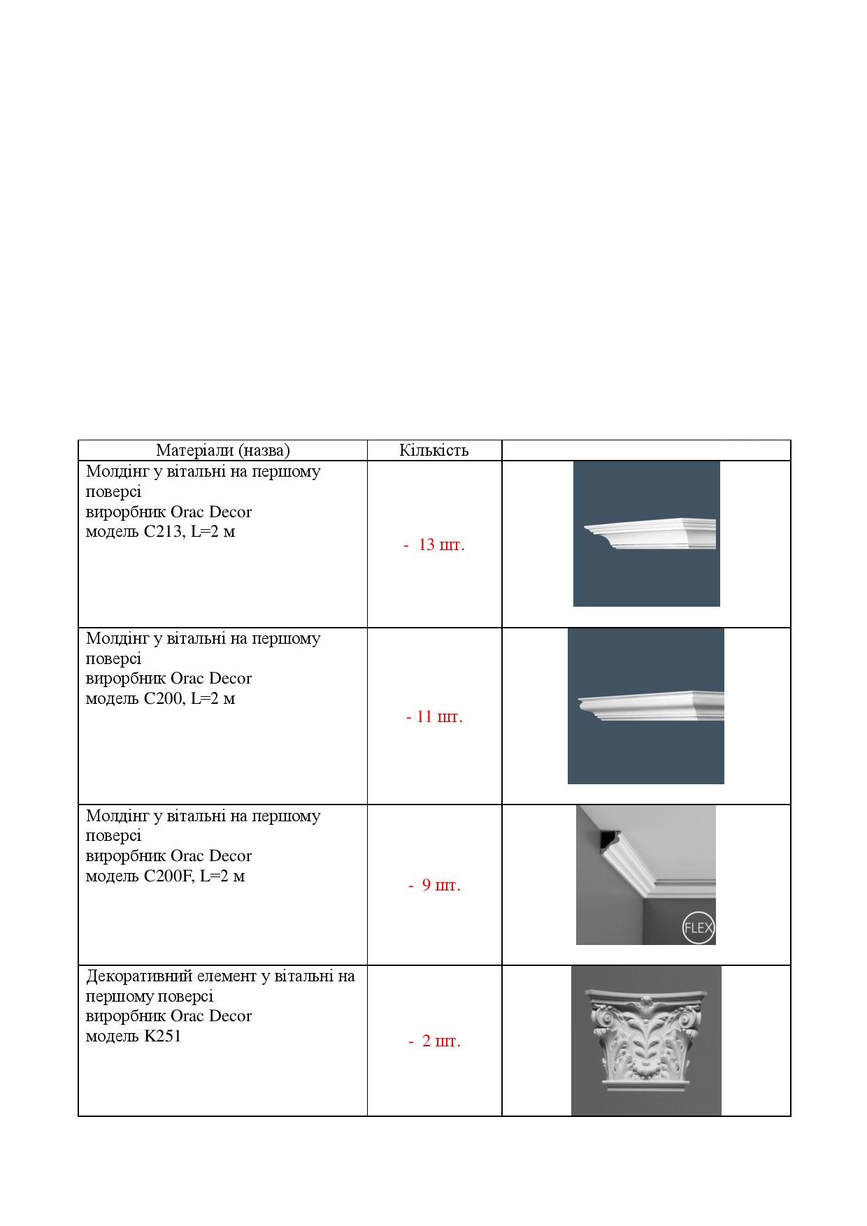

banderivec Опубліковано: 15 лютого 2015 Автор Поділитись Опубліковано: 15 лютого 2015 и тем более если собираетесь учить в багетных делах своих рабочих, рассказывать куда и что им закручивать.... та вчити я їх не збираюся, казали, що знають і вміють. а я незнаю як воно має кріпитися, тому я хочу взнати і перевірити чи дійсно вони будуть робити це по технології чи по своїй "технології" =) Посилання на коментар Поділитися на інших сайтах More sharing options...
ligio Опубліковано: 16 лютого 2015 Поділитись Опубліковано: 16 лютого 2015 по технології чи по своїй "технології" =) oracdecor. ком там есть все инструкции. 3 крепежа на палку будет достаточно по краям и середина, если обрезок по краям. крепить -куда проще. не принципиально потолок или стена, самое главное обездвижить на время высыхания клея. 1 Посилання на коментар Поділитися на інших сайтах More sharing options...
Сергей-ASSA Опубліковано: 16 лютого 2015 Поділитись Опубліковано: 16 лютого 2015 3 крепежа на палку будет достаточно по краям и середина, если обрезок по краям. какая ширина багета, сколько монтажных плоскостей, из чего стены... ...может его совсем дополнительно крепить не надо... Посилання на коментар Поділитися на інших сайтах More sharing options...
ligio Опубліковано: 16 лютого 2015 Поділитись Опубліковано: 16 лютого 2015 какая ширина багета, сколько монтажных плоскостей, из чего стены... ...может его совсем дополнительно крепить не надо... это не крепеж, это монтаж- после высыхания все шурупы гвозди можно удалять(исключения точнее рекомендации- большие, гибкие и консольно висящие). про материал стены, не понял? Посилання на коментар Поділитися на інших сайтах More sharing options...
Сергей-ASSA Опубліковано: 16 лютого 2015 Поділитись Опубліковано: 16 лютого 2015 (змінено) это не крепеж, это монтаж- после высыхания все шурупы гвозди можно удалять(исключения точнее рекомендации- большие, гибкие и консольно висящие). про материал стены, не понял? Большинство используемых багетов не требуют дополнительного крепления (даже временного). ТС не дал информации о размере - как можно давать советы по монтажу? Ничего личного - но он может сейчас побежать к рабочим и требовать крепить каждую планку допустим 5см. багета в 3-х местах!!! А через неделю требовать перешпаклевать дырки от шурупов - втянуло. Кому оно надо??? Про материал стены - в посте выше был вопрос ТС чем крепить: дюбелями или шурупами. Змінено 16 лютого 2015 користувачем Сергей-ASSA Посилання на коментар Поділитися на інших сайтах More sharing options...

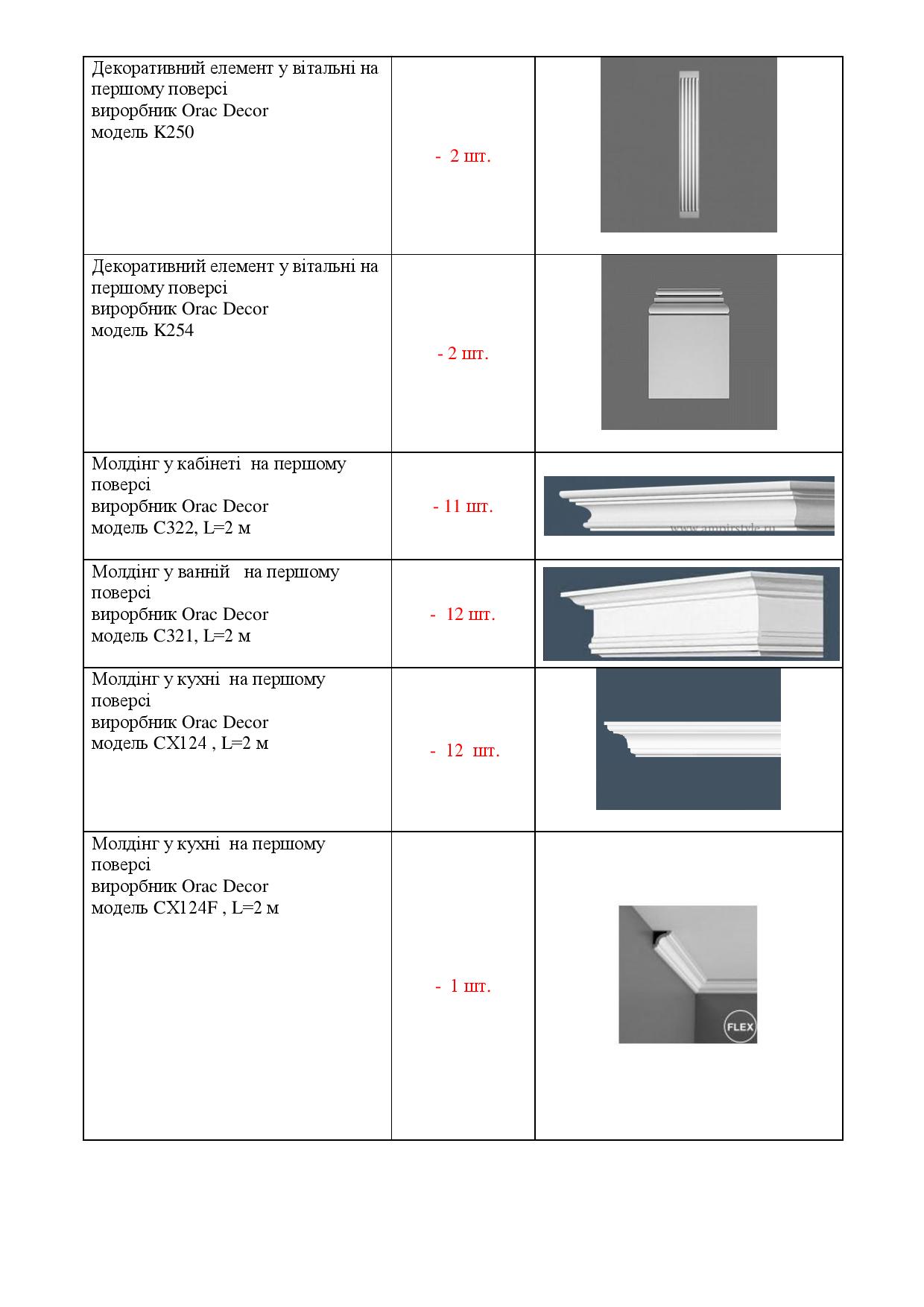

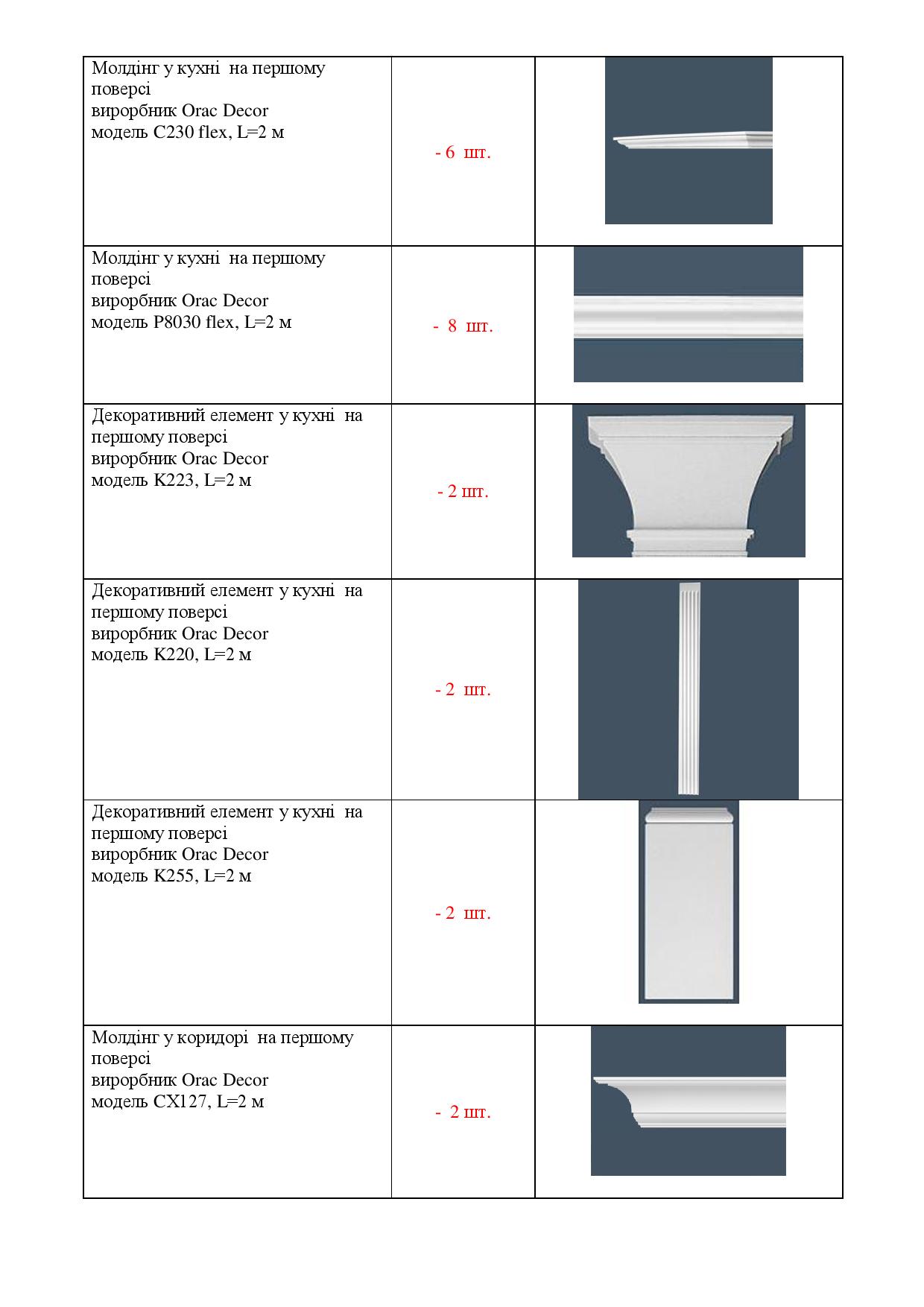

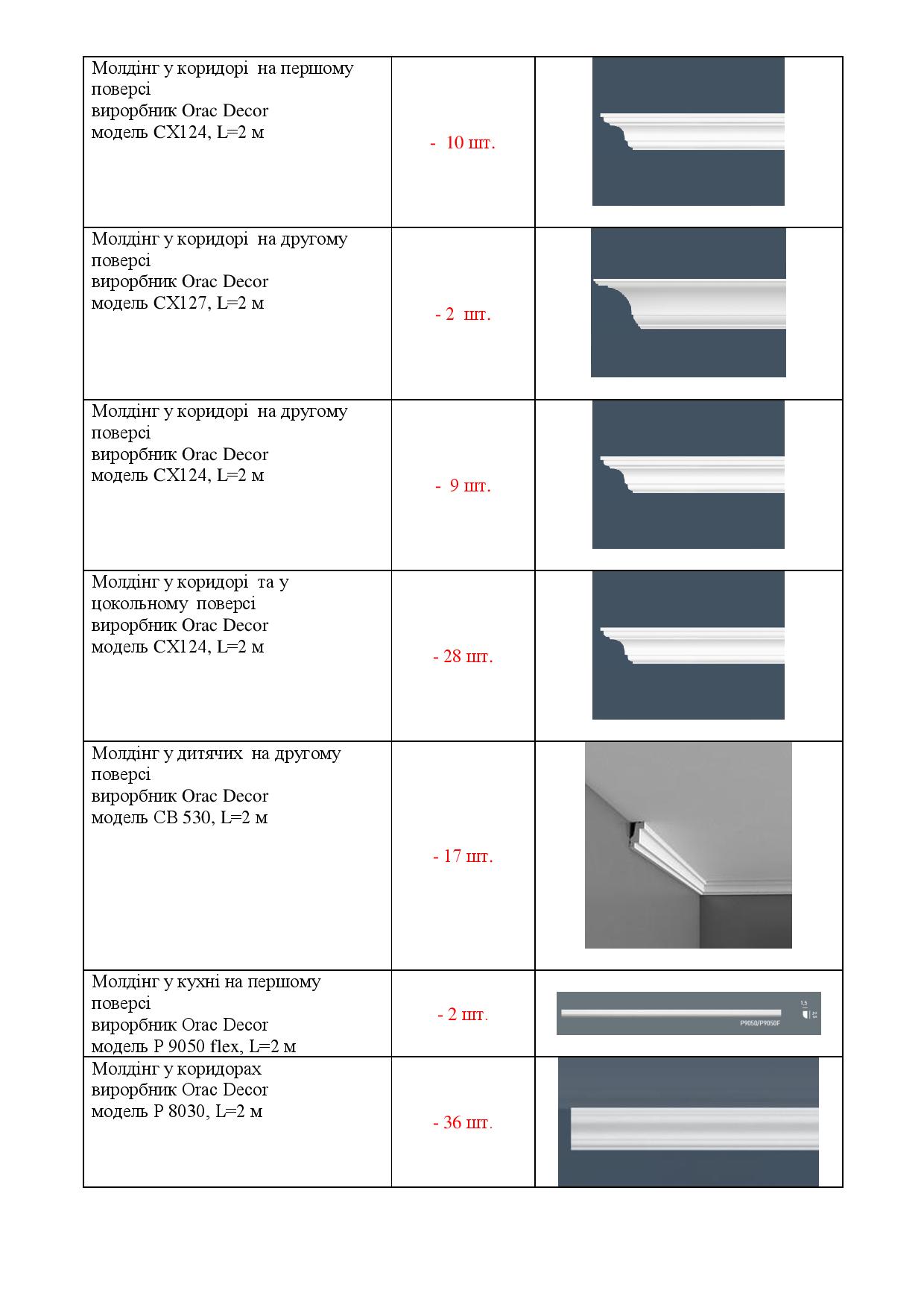

banderivec Опубліковано: 16 лютого 2015 Автор Поділитись Опубліковано: 16 лютого 2015 дякую за відповіді. багети орак декор вони всі по 2 метри. багети стандартних величин 7х7 8х8 десь так. якихось величезних немає. є пару гнучких, флекс. ось так тепер я зрозумів шо шурупи йдуть тільки для монтажу а не крепежу. я думав шо шурупи і після висихання їх тримають ще)) а пилястри теж треба на шурупи кріпити? стіна в мене червона цегла. і ще хотів по клею для стиків запитати, Ф200, мой майстри кажуть шо він на силіконовій основі і може погано малюватися. і надлишок з багетів треба змити ацетоном. хто з ним працював, це так? і чи не зашкодить ацетон багетам? Посилання на коментар Поділитися на інших сайтах More sharing options...
ligio Опубліковано: 17 лютого 2015 Поділитись Опубліковано: 17 лютого 2015 і ще хотів по клею для стиків запитати, Ф200, мой майстри кажуть шо він на силіконовій основі і може погано малюватися. і надлишок з багетів треба змити ацетоном. хто з ним працював, це так? і чи не зашкодить ацетон багетам?надо смывать, если останется надо будет зашкуривать, тем что с одной буквой ацетон пофигу, те что с двумя надо аккуратно(грунту он с лица пофигу, сам материал ацетона немного боится разновидность полистирола), те что СВ(заметил только один) стыковка не нужна стык монтажным клеем 1 Посилання на коментар Поділитися на інших сайтах More sharing options...
