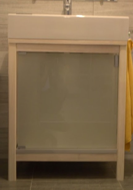

Мы тоже хотели в ванну круглый умывальник-чашу. Но когда начали перебирать варианты столешниц под него - зашли в тупик. Камень - дорого. Дерево - смущала как раз влагостойкость. ДСП и тп - не вдохновляло. Столешница из плитки - много мороки, сами не осилили бы. В итоге от чаши отказались, купили Икеевский накладной умывальник, муж сколотил из сосны "табуретку" проморили, пролакировали - на нее и поставили умывальник. Конструкция дешевая (но смотрится неплохо), поэтому если придется со временем переделать - не жалко:D

Мне тоже чаши нравятся, предстоит ремонт в ванной комнате и на кухне. Буду делать новую мебель, но еще не определился ни со стилем ни с исполнением, ни с материалом.

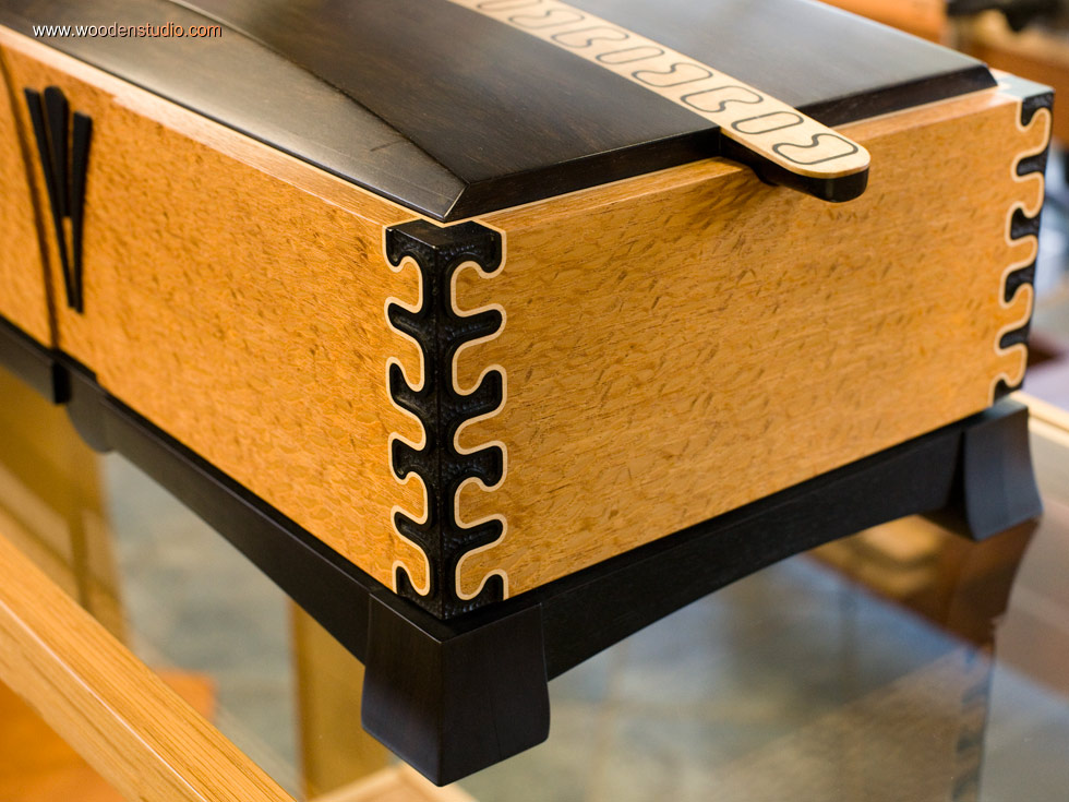

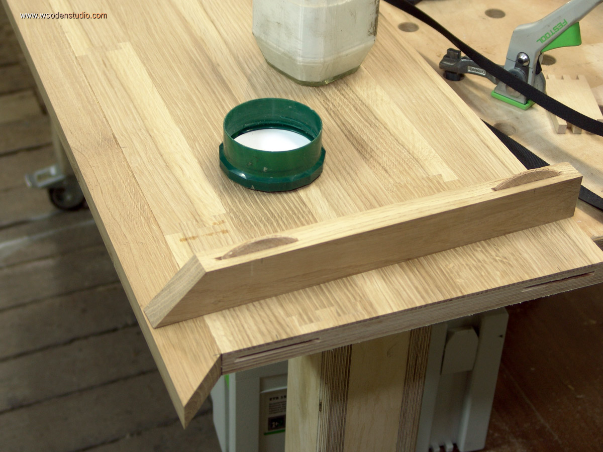

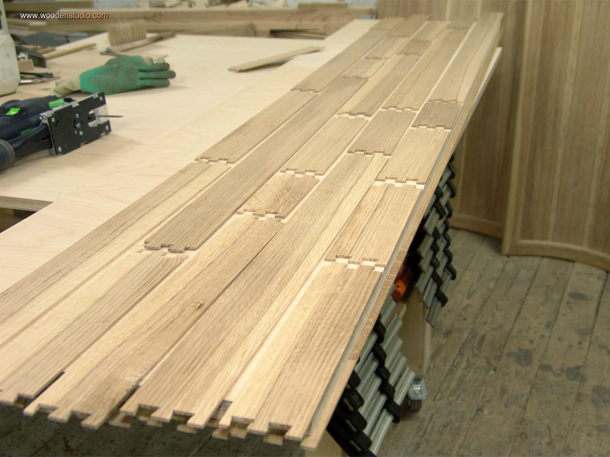

По дереву идей полно, но уже как бы «приелось». Одно время хотел на кухню сделать столешницу из темного венге. Но, в отличии от ранних проектов, где использовалась цельная доска, собирался делать набор из небольших реек. На подобии сращенного щита, с той разницей, что ламели вдоль склеены не встык, а на шип.

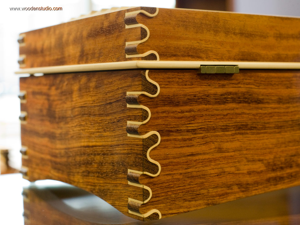

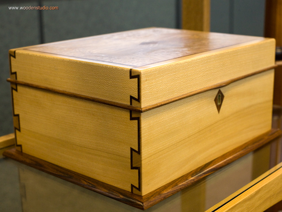

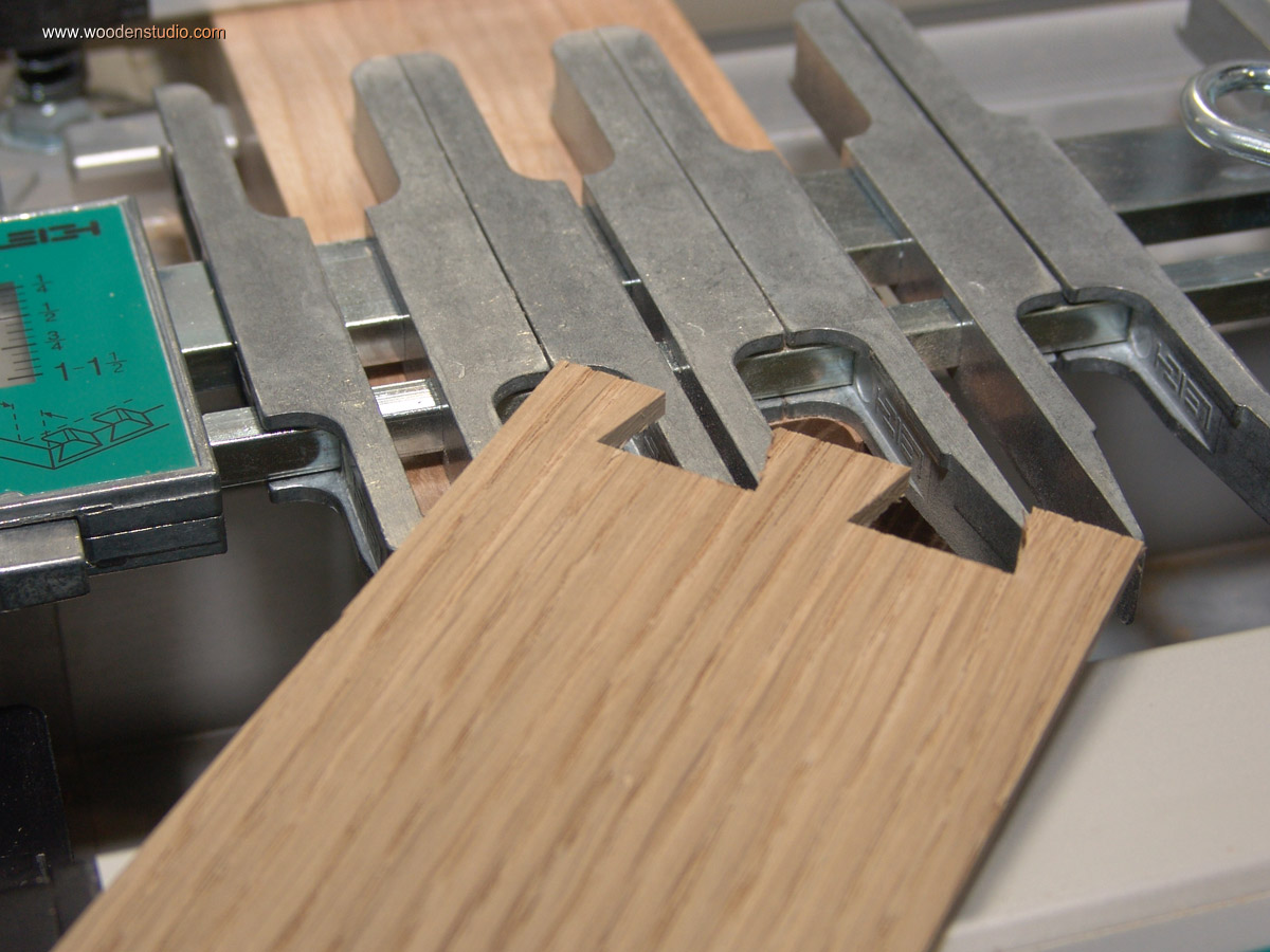

Подобное соединение делал на ласточкин хвост (пример ниже). Но на столешнице планировал фигурное спиралевидное соединение с врезкой белого дерева. Эффект должен быть похож на разбросанные макароны. Образец еще не делал, но можно посмотреть на примере хьюмидора, он полностью из дерева.

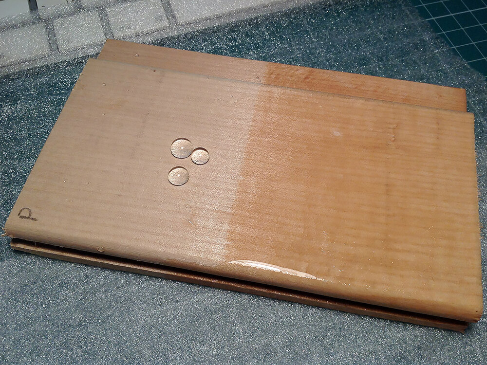

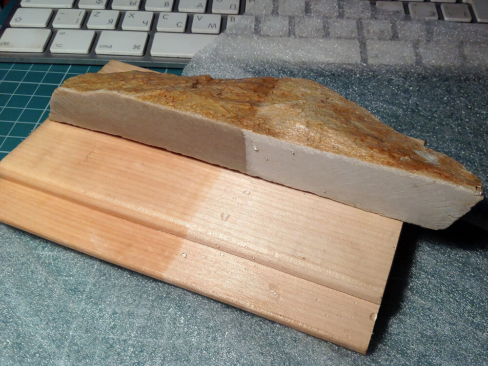

Хотел обратить внимание на другой продукт. Сам лично еще не пробовал, но мой знакомый уже применяет в аквариумном деле. Это некое покрытие, как модно говорить НАНО. Но эффект потрясающий. Вода и прочее отторгаются от поверхности. Я шучу, что теперь его улитки падают и разбиваются, так как не держатся на стекле.
К сожалению потер фото, попрошу сделать еще. Но древесина обработанная этим средством для воды чужда.
На самом деле с маслом помогу, это не проблема. Во-первых могу просто дать на пробу, в мастерской его достаточно. Во-вторых действительно поставляем его много. Стараюсь не создавать большой запас, так-как раз в 10 дней у меня поставки и лучше получать свежее. Обратил внимание, что масло полимеризуется даже в канистре. Образуется пленка. Это совсе неплохо, значит оно сохнет, но для товарного вида нежелательно.
Спасибо, заберу столешницы через недельку и обращусь к Вам.
По поводу нано интересно, но на их сайте нет инфы про эту жидкость.
Попросил сделать образец. Сегодня прислали фото. Часть непокрытой древесины была обработана одним из средств, а затем погружена в воду. Технических подробностей пока не знаю, но надеюсь скоро опробовать.
