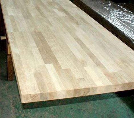

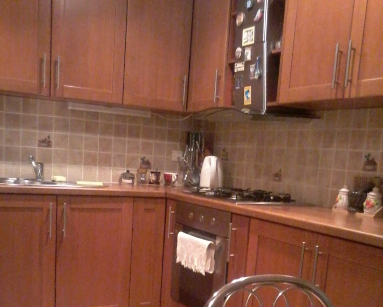

ЧП Ненашев А Б Опубліковано: 2 квітня 2015 Поділитись Опубліковано: 2 квітня 2015 На фотографии столешница не дотягивает 40 мм по толщине, а вы говорите 60! Приезжайте, померяете. 60 мм. Посилання на коментар Поділитися на інших сайтах More sharing options...
DODG Опубліковано: 2 квітня 2015 Поділитись Опубліковано: 2 квітня 2015 Приезжайте, померяете. Адрес и гарантии, что не поцелую закрытую дверь? Линеечка приложенная к столешнице и фото, докажут вашу правоту на все 100% и без моего приезда. Посилання на коментар Поділитися на інших сайтах More sharing options...
ЧП Ненашев А Б Опубліковано: 2 квітня 2015 Поділитись Опубліковано: 2 квітня 2015 Адрес и гарантии, что не поцелую закрытую дверь? Город указан под аватаркой, Приедете - лично встречу и доставлю. Вечером сделаю фото. Посилання на коментар Поділитися на інших сайтах More sharing options...

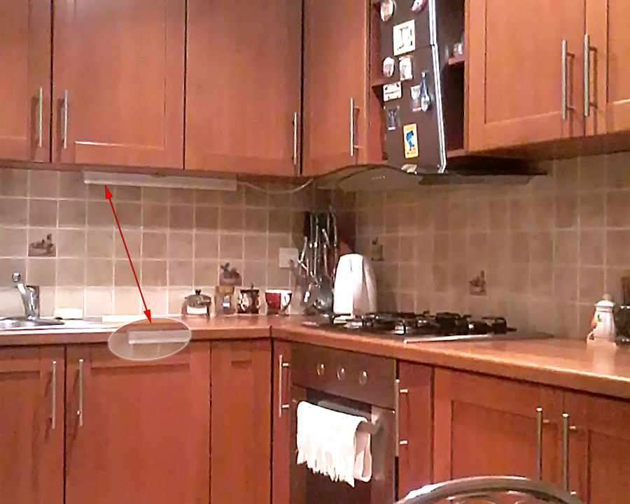

DODG Опубліковано: 2 квітня 2015 Поділитись Опубліковано: 2 квітня 2015 Вечером сделаю фото. Даже если убрать искажения от SAMSUNGA (которым был сделан снимок), то на вашем фото компактный люминесцентный светильник имеющий высоту около 45 мм и находящийся на заднем плане, должен быть визуально меньше чем кромка столешницы. Вы утверждаете обратное. Посилання на коментар Поділитися на інших сайтах More sharing options...
ЧП Ненашев А Б Опубліковано: 2 квітня 2015 Поділитись Опубліковано: 2 квітня 2015 Даже если убрать искажения от SAMSUNGA (которым был сделан снимок), то на вашем фото компактный люминесцентный светильник имеющий высоту около 45 мм и находящийся на заднем плане, должен быть визуально меньше чем кромка столешницы. Вы утверждаете обратное. Сделаем паузу - до вечера. Может Вы и правы - померяю и напишу. А вообще это имеет какое-то принципиальное значения для эксплуатации столешницы? Посилання на коментар Поділитися на інших сайтах More sharing options...

DODG Опубліковано: 2 квітня 2015 Поділитись Опубліковано: 2 квітня 2015 Сделаем паузу - до вечера. Может Вы и правы - померяю и напишу. А вообще это имеет какое-то принципиальное значения для эксплуатации столешницы? Поймите, я ни в коем случае не пытаюсь Вас обвинить или обидеть. Это действительно никакого отношения к покрытию не имеет. А информация о многолетний опыте эксплуатации только принесет пользу. Но имея определенный опыт, заметил неточность и указал на неё. Проехать к Вам 300 км в принципе не сложно, но скорее всего глупо и не эффективно для меня. DODG, а вы занимаетесь изготовлением деревянных столешниц? Если да, то сколько может стоить столешница из ясеня 4000 (2500+1500)х650х 40 (или 60)? Заранее благодарна. Я изготавливаю многие изделия, так как разрабатываю технологии. Часть из них можно посмотреть по ссылке в моей подписи. По Вашему вопросу ничего конкретного не скажу, так как не беру сейчас заказы в работу (модернизируется мастерская). Посилання на коментар Поділитися на інших сайтах More sharing options...

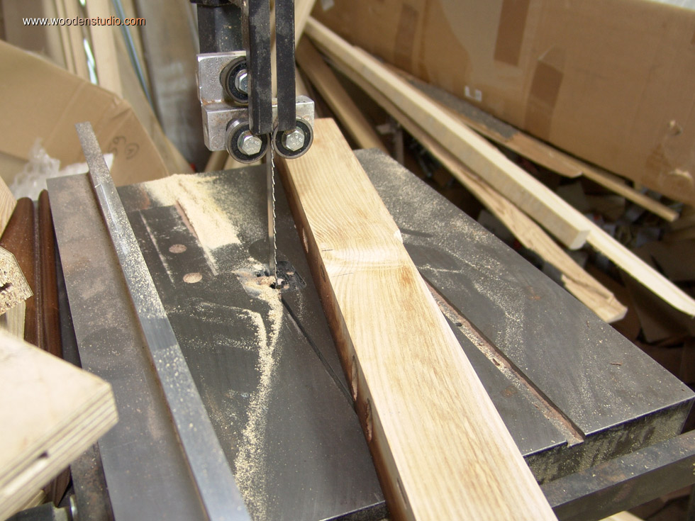

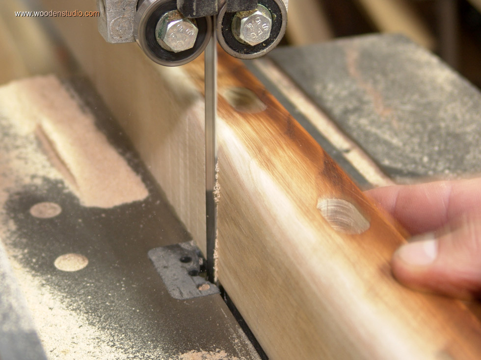

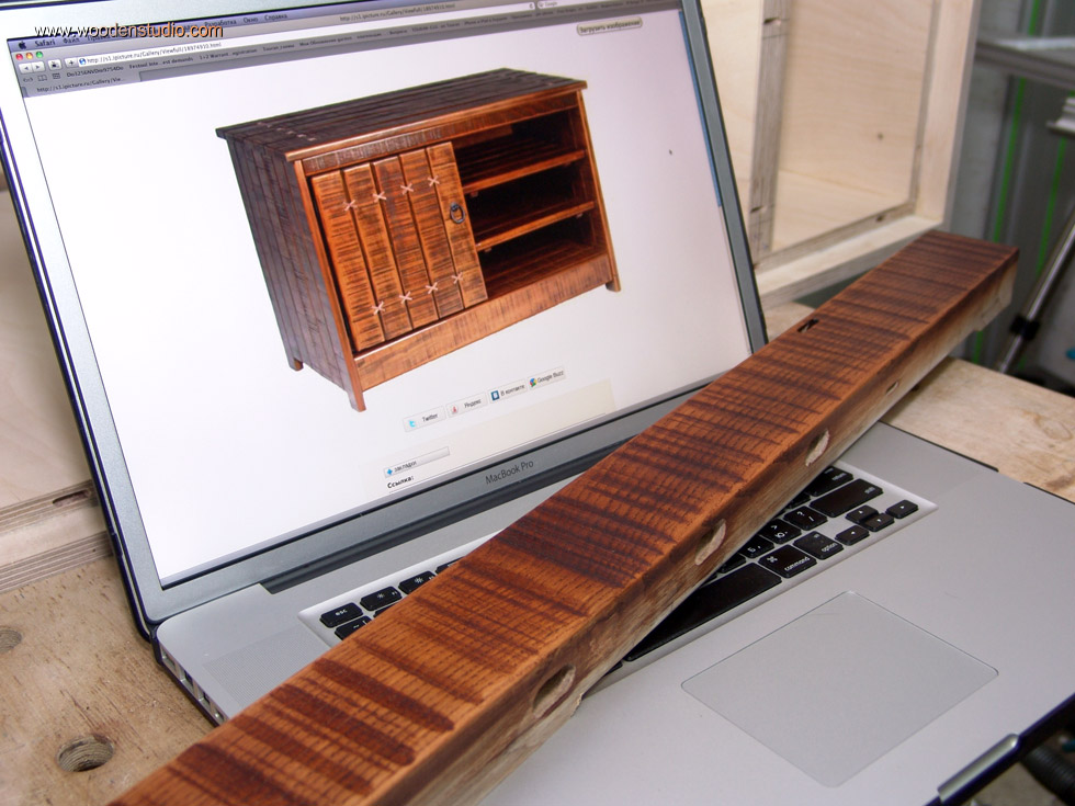

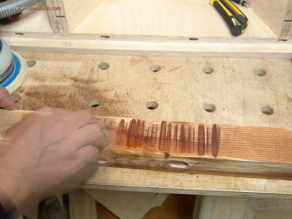

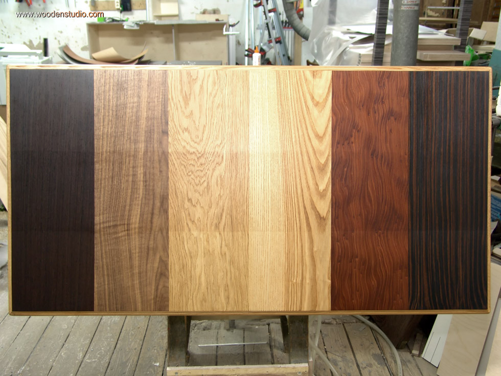

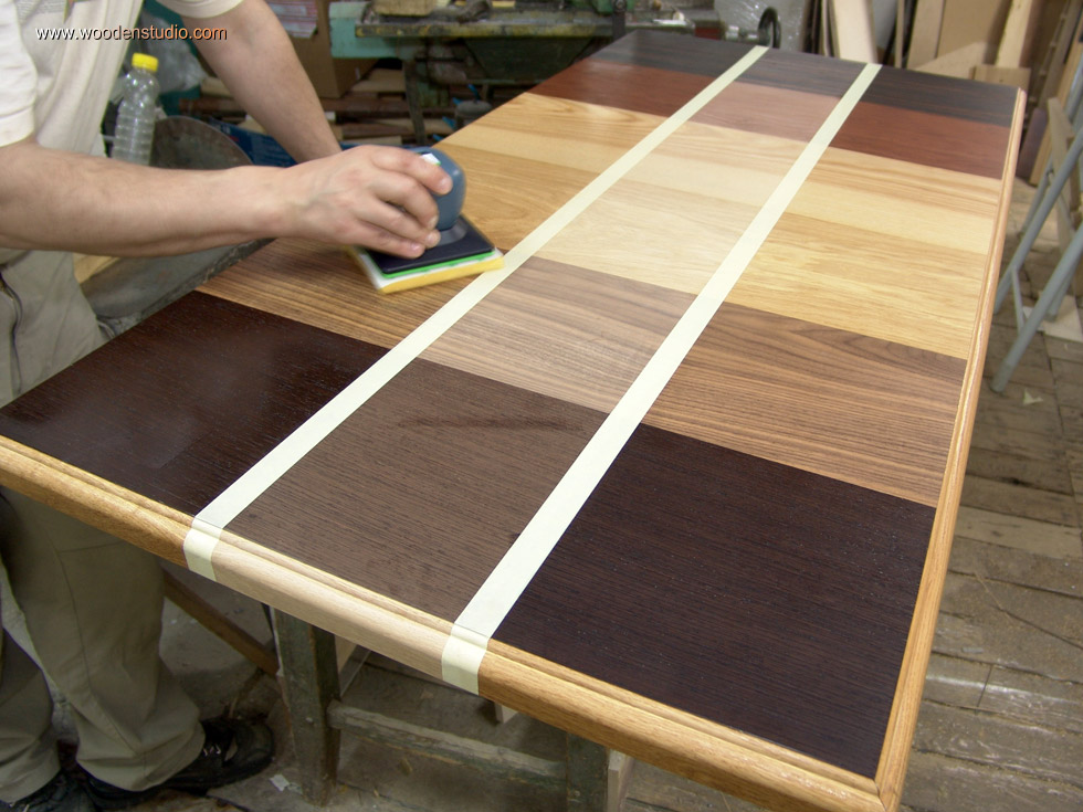

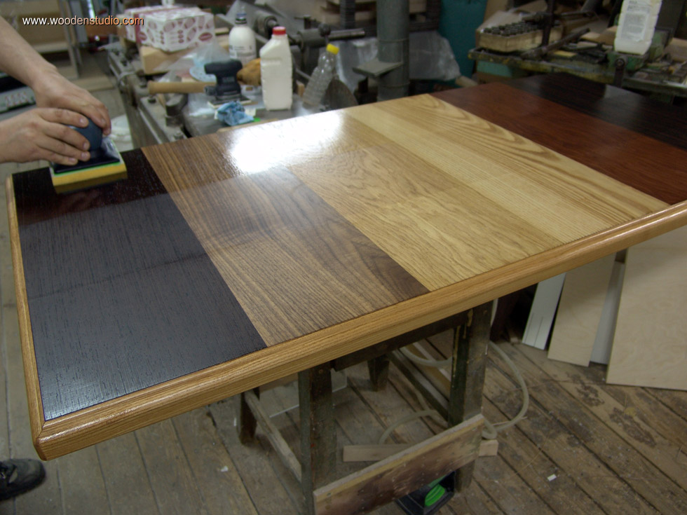

DODG Опубліковано: 2 квітня 2015 Поділитись Опубліковано: 2 квітня 2015 Масло проникает в древесину, высыхая, становится твёрдым, прочным и водоотталкивающим. В поддержку добавлю картинку принципа действия масла. Но, надо знать и помнить. Что масло не пропускает каплю, но пропускает пар. Древесина дышит, не гниет и не пересыхает. Года 4 назад одно издательство просило написать статью с примерами применения масла. Как всегда такие дела идут вторым планом и естественно затянул. Фактически перед выходом очередного номера за 1 ночь сделал столешницу и покрыл маслом. Шпон собрал разных пород из остатков, расположил поперек столешницы специально. Масло разных типов наносил вдоль столешницы и поперек шпона. Хотел проверить как изменится оттенок древесины на разных породах. По центру как раз масло для нагружаемых поверхностей: столешниц, полов, ступеней, поручней и т/п. 9 Посилання на коментар Поділитися на інших сайтах More sharing options...
ЧП Ненашев А Б Опубліковано: 2 квітня 2015 Поділитись Опубліковано: 2 квітня 2015 (змінено) На фотографии столешница не дотягивает 40 мм по толщине, а вы говорите 60! Уточнила у мужа. Таки Вы правы - 40 мм. Мебельный щит. Лак Remmers. Змінено 2 квітня 2015 користувачем ЧП Ненашев А Б 1 Посилання на коментар Поділитися на інших сайтах More sharing options...
DODG Опубліковано: 2 квітня 2015 Поділитись Опубліковано: 2 квітня 2015 Уточнила у мужа. Таки Вы правы - 40 мм. Мебельный щит. Если буду ехать в вашу сторону, то завезу тортик. На фото из предыдущего сообщения слева на право: натуральный венге, натуральный орех, натуральный дуб, натуральный ясень, имитация красного дерева, имитация венге. 2 Посилання на коментар Поділитися на інших сайтах More sharing options...
Cranberry Опубліковано: 2 квітня 2015 Поділитись Опубліковано: 2 квітня 2015 В поддержку добавлю картинку принципа действия масла. Но, надо знать и помнить. Что масло не пропускает каплю, но пропускает пар. Древесина дышит, не гниет и не пересыхает. Года 4 назад одно издательство просило написать статью с примерами применения масла. Как всегда такие дела идут вторым планом и естественно затянул. Фактически перед выходом очередного номера за 1 ночь сделал столешницу и покрыл маслом. Шпон собрал разных пород из остатков, расположил поперек столешницы специально. Масло разных типов наносил вдоль столешницы и поперек шпона. Хотел проверить как изменится оттенок древесины на разных породах. По центру как раз масло для нагружаемых поверхностей: столешниц, полов, ступеней, поручней и т/п. А примеры колерованного маслом дерева у Вас есть? Особенно интересует серый цвет или какой-то яркий? В интернете не нахожу хороших примеров Посилання на коментар Поділитися на інших сайтах More sharing options...

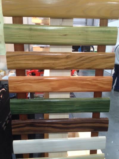

oxidom Опубліковано: 2 квітня 2015 Поділитись Опубліковано: 2 квітня 2015 А примеры колерованного маслом дерева у Вас есть? Особенно интересует серый цвет или какой-то яркий? В интернете не нахожу хороших примеров Вот как пример уже заколерованые масла 6 Посилання на коментар Поділитися на інших сайтах More sharing options...

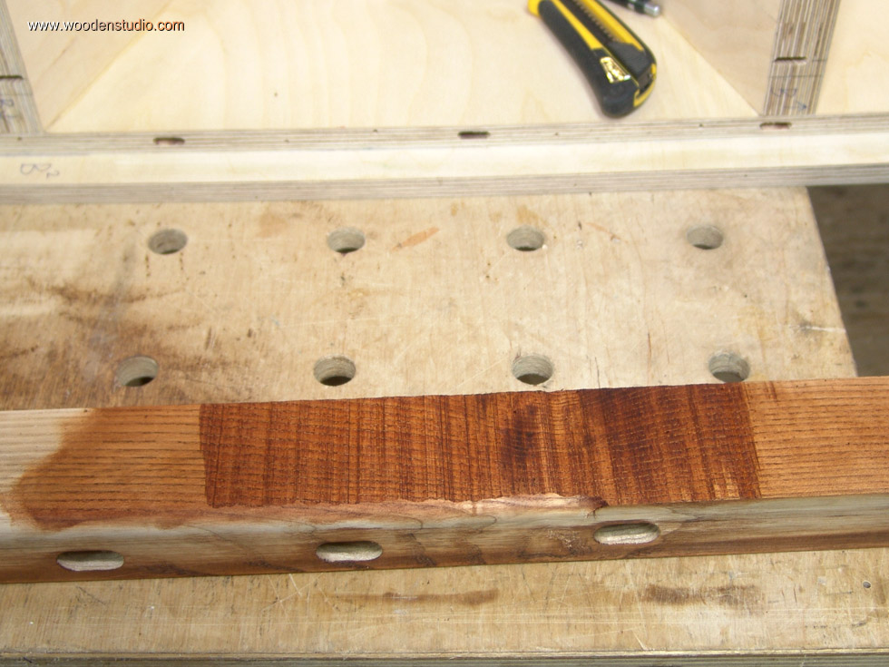

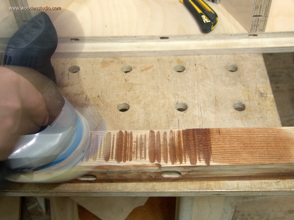

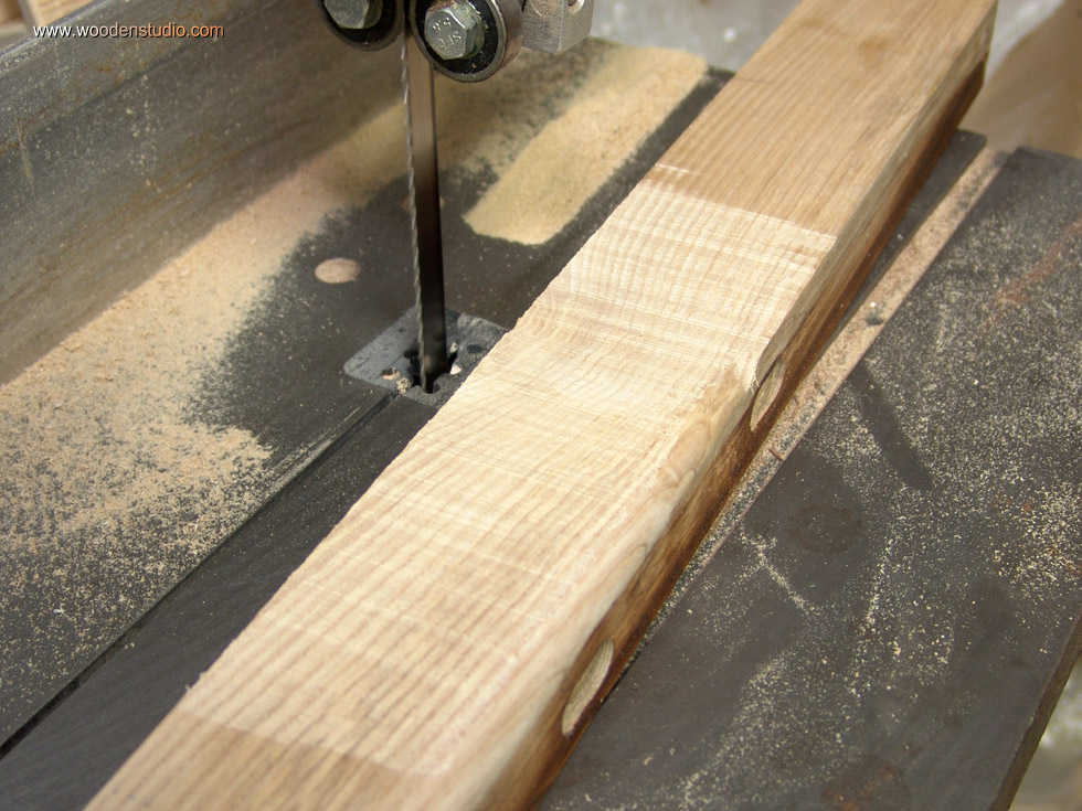

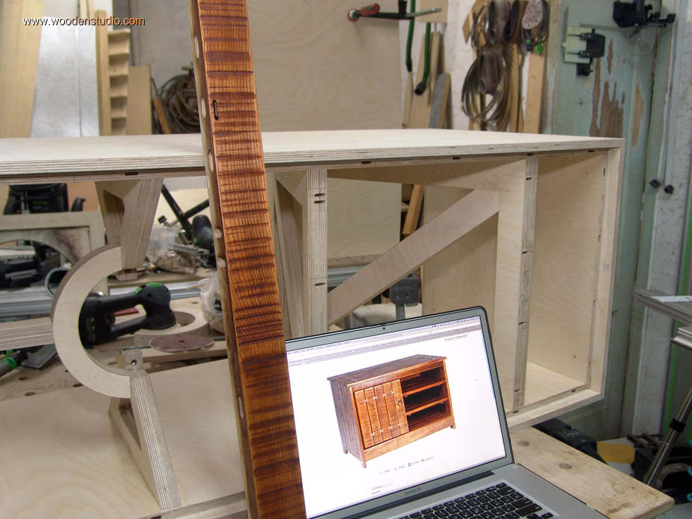

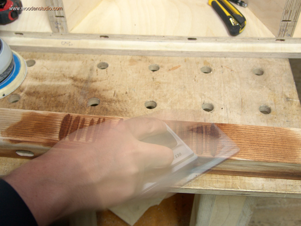

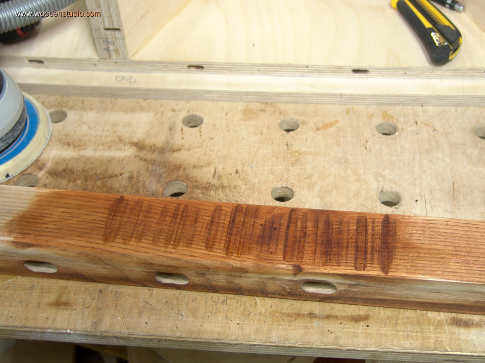

DODG Опубліковано: 2 квітня 2015 Поділитись Опубліковано: 2 квітня 2015 ...В интернете не нахожу хороших примеров... Я с маслом реже работаю, чаще лак. Масло требует большего времени и должного ухода. Из примеров могу предложить только фрагменты. Однажды человек задал вопрос, как добиться эффекта как на фотографии, найденной в интернете. Собственно интересовала технология изготовления такой поверхности. Когда показывал процесс, то покрывал колерованным маслом. Пример раньше находился на одном из форумов северной страны, но потом я его удалил, хотя на моем сервере он остался. Пусть теперь будет здесь. 8 Посилання на коментар Поділитися на інших сайтах More sharing options...
