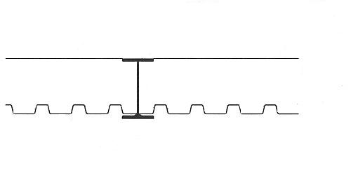

don-maks Опубліковано: 13 червня 2009 Автор Поділитись Опубліковано: 13 червня 2009 Сообщение от baton1976 Примерно так Не, это для меня сильно круто А что если положить профлист на нижние полки двутаврика, и сваркой поприхватывать. Выдержит, не сыграет? Посилання на коментар Поділитися на інших сайтах More sharing options...
Мирт Опубліковано: 13 червня 2009 Поділитись Опубліковано: 13 червня 2009 (змінено) Не, это для меня сильно круто А что если положить профлист на нижние полки двутаврика, и сваркой поприхватывать. Выдержит, не сыграет? Профлист надо повернуть на 90 градусов. Змінено 13 червня 2009 користувачем Мирт Посилання на коментар Поділитися на інших сайтах More sharing options...
Vasiliy P. Melnik Опубліковано: 13 червня 2009 Поділитись Опубліковано: 13 червня 2009 Могу сориентировать по цене на монолитное перекрытие. У меня 9х12, минус лестница и у меня получается 18 штук ПК45-12-8. Цена вопроса около 20000. Ориентировочную стоимость монолитного перекрытия проффесиональная бригада с опалубкой стоит 80000. З.Ы. монолитное перекрытие не может стоить дешевле потому что: 1. больший расход металала ( по сравнению с плитами) 2. больший расход бетона ( опять же по сравнению с плитами) 3. большие затраты на технику и на работу. 4. опалубка стоит бесконечных денег ( Человек у которого я узнавал цену - опалубка стоит 500 000 евро.) P.S. по несъемной опалубке: что реально используется - в основном это профнастил. 1 кв.м. стоит на уровне 60 грн, следовательно 100 квадратов будут стоит 6000 грн. За эти деньги думаю можно потолок весь гипсом зашить, но это будет гарантированно ровный потолок. Посилання на коментар Поділитися на інших сайтах More sharing options...
