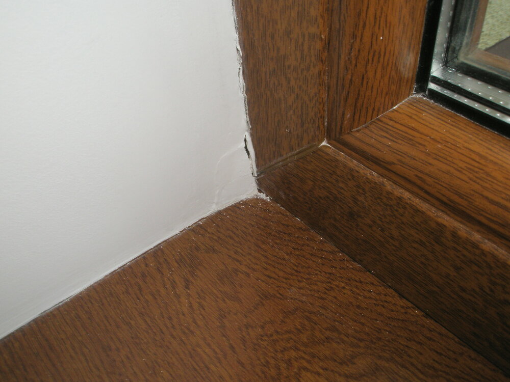

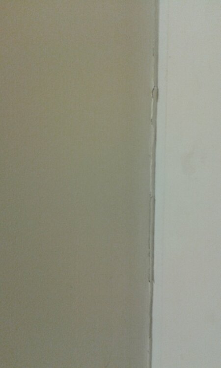

SergeyKo Опубліковано: 17 січня 2015 Поділитись Опубліковано: 17 січня 2015 Я присмотрелся, и обнаружил в этом же угле трещину между профилем, и откосом. Мало того, в самом низу угла, штукатурка откоса просто откололась, видимо, вследствие подвижки оконного профиля при деформации. Интересно, почему штукатурка треснула и отстала на большом расстоянии! Если изначально криво установлен профиль, то такого не должно быть. А что могут сказать отделочники? Почему так... Посилання на коментар Поділитися на інших сайтах More sharing options...

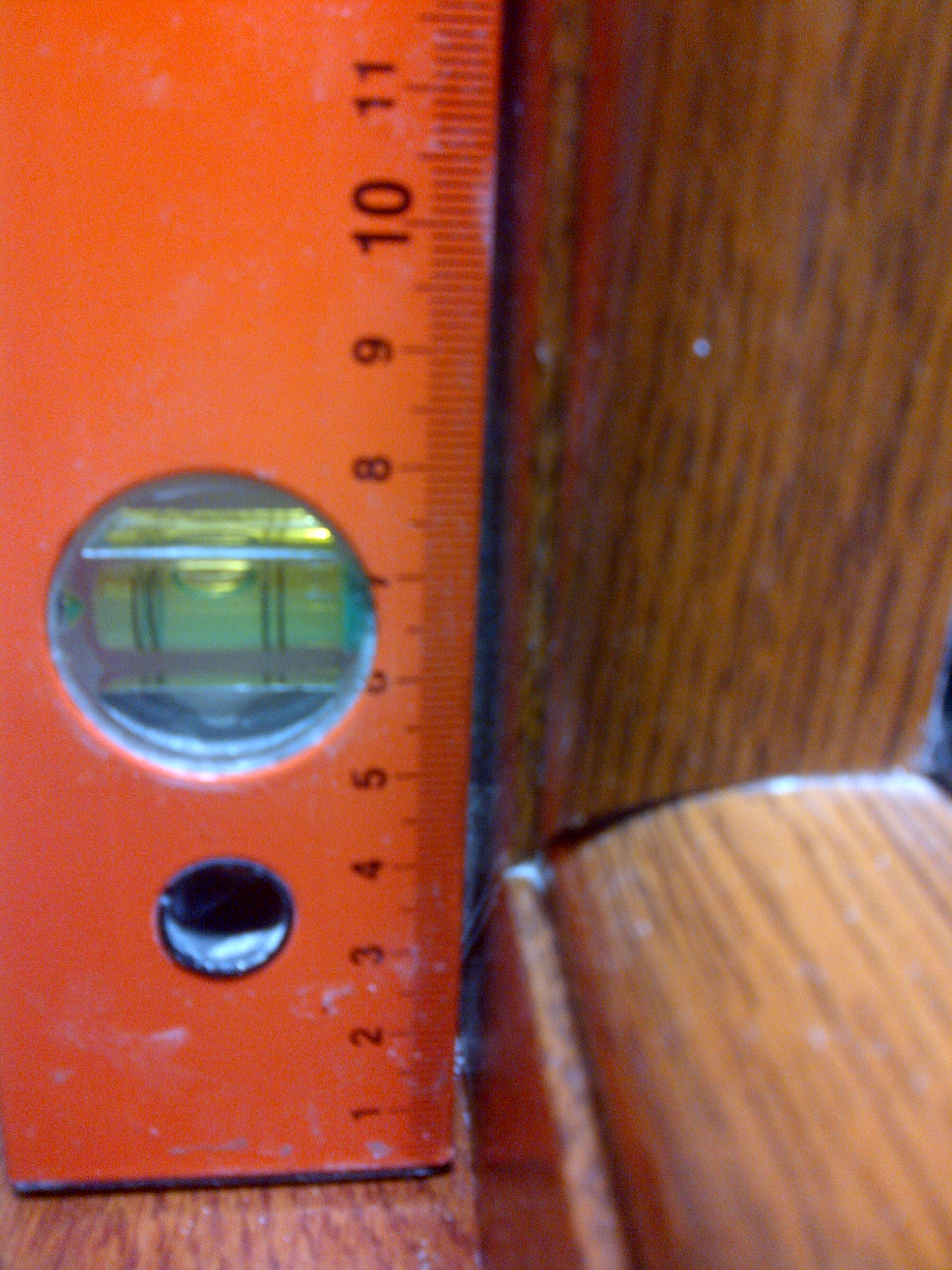

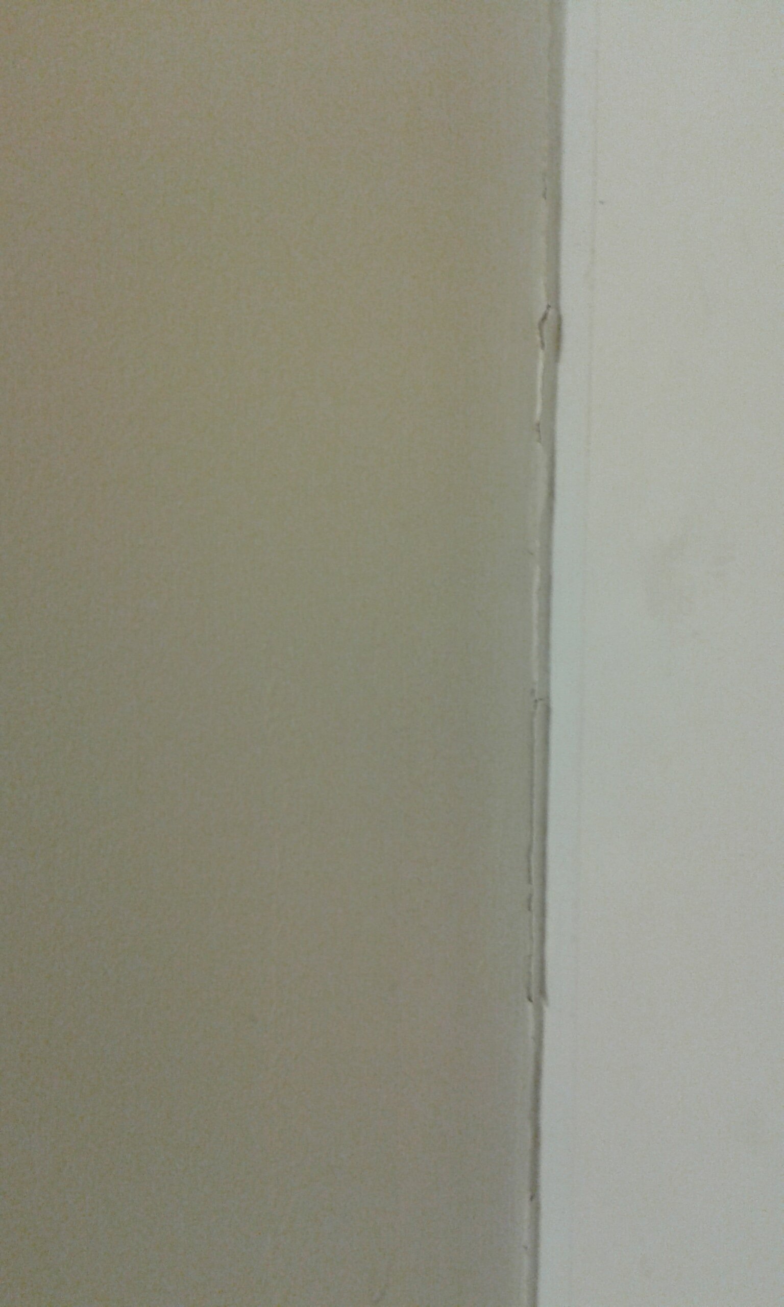

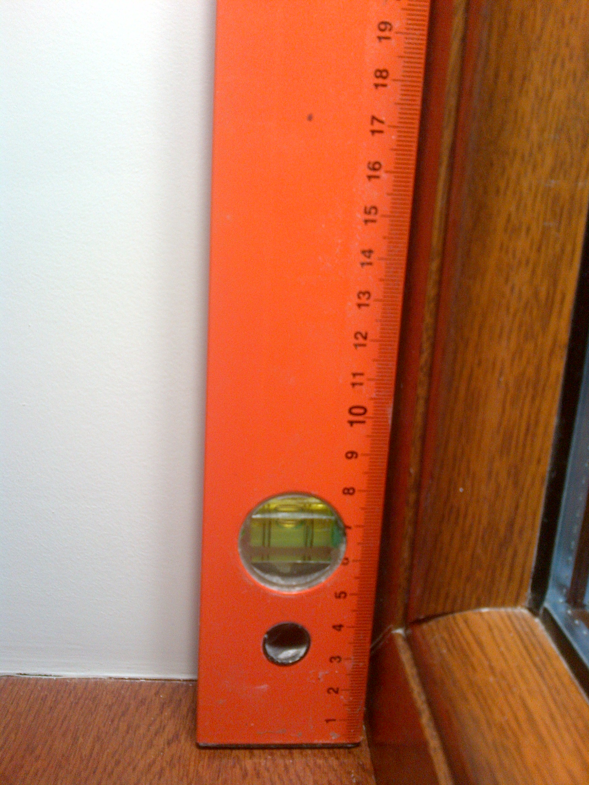

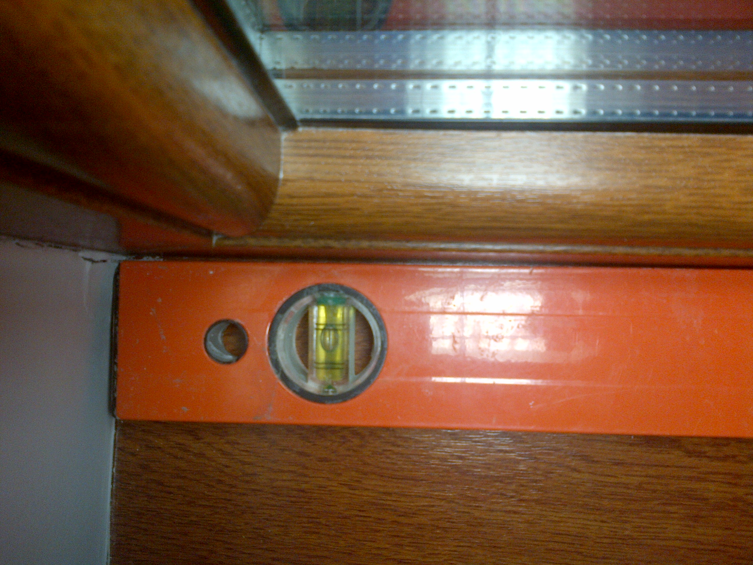

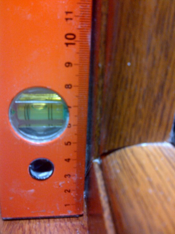

POLAA Опубліковано: 19 січня 2015 Автор Поділитись Опубліковано: 19 січня 2015 Пола, фото - не інформативні. Складається враження, що Ви вперше китайський рівень в руки взяли. Моя пропозиція - в силі ;) Пожалуйста, может, сегодняшние фото информативней? Первое фото в горизонтальной плоскости. Остальные 2 - в вертикальной. Я в форуме и не кичился умением использовать уровень, поэтому мне, как Застройщику, оплачивающему услуги специалистов, достаточно и китайского уровня из Эпицентра. Я при помощи уровня деньги не зарабатываю. Я как раз ожидал, что с уровнем ко мне приедут монтажники-регулировщики Марии, и попробуют оценить обстановку, причем не "на глаз", а инструментально, хоть со швейцарским платиновым уровнем. Даже написал ей письмо, где постарался все подробно изложить, и прислать специалистов, способных поставить диагноз окнам. Текст письма под спойлером. Здравствуйте, Мария! Я оканчиваю отделку дома, и начал чаще пользоваться установленными Вашей фирмой окнами. У меня 16 Ваших окон, и примерно у половины есть проблемы с открыванием/закрыванием. Часть окон "затирает", цепляется что-то за что-то в окне, при открывании/закрывании. А одно из окон не всегда получается сразу открыть на "проветривание". Приходится сначала повернуть ручку на полное открывание, приоткрыть окно, а после этого только открывать на "проветривание". То есть, фурнитура не дает сразу повернуть ручку в положение "проветривание". Сразу уточняю, что окна все время содержались в хорошем состоянии. В доме во время стройки рабочие не жили, а только работали, причем под моим присмотром. Во время штукатурно/малярных работ окна заклеивались пленкой. Дом не деформируется, осадок дома нет. Форумный специалист по внутрянке, делал мне стену высотой 6 метров "под покраску", так на штукатурке нет трещин. То есть, плохая работа оконной фурнитуры, не связана ни с осадками/деформациями конструкций дома, ни с варварским отношением к окнам. Напомню, что Ваши работники уже один раз, примерно через год после установки окон, регулировали фурнитуру, поскольку уже тогда почему-то возникли те же "затирания" и т.п. Сейчас та же история. Меня это очень удивляет, поскольку в 2001 году установил в квартире окна КБЕ, и за это время часть окон, которые открываются эти 13 лет по нескольку раз в день, "затирают", а часть окон, которые открываются редко - работают идеально. Причем многоэтажный дом, где находится квартира, имеет серьезные деформации. Но окна работают много лет, без проблем с фурнитурой. Вопрос в том, в окнах у меня в доме, или Вашей фирмой установлена не качественная фурнитура, или окна сделаны не качественно, или это проблема качества регулировки оконной фурнитуры? Окнами еще практически не пользовались, лишь время от времени открывали для проветривания, а фурнитура, причем не на одном, а на нескольких окнах, опять имеет проблемы с закрыванием/открыванием. Если это не качественная фурнитура - нужно ее менять. Если нужно качественно отрегулировать фурнитуру, чтобы окна четко работали после регулировки не "до первого открывания", то регулировку должны сделать так, как положено. С уважением, Спасибо за Ваше предложение. Я уже описал ситуацию в посте Яло в соседней теме об окнах от Марии, но для Вас опишу еще раз. www.stroimdom.com.ua/forum/showthread.php?t=81128 Я согласен обследовать мои окна. Сейчас зима, а нужно обследовать окна инструментально. Лучше это делать в теплое время года. Кроме того, "молотобойцы" от Марии недавно "відгамселили" мои окна молотком, вправив назад выпуклости профиля, перекашивание створок, и прочие деформации. После этого я окна не открывал, потому как холодно. Соответственно, нужно подождать, чтобы деформации опять проявились. Иначе Вы скажете, что окна в прекрасном состоянии.))) Кроме того, я попросил Яло, а также прошу Вас, выложить ссылку на нормативные документы, регламентирующие деформации оконных конструкций. То есть, я хочу понять, что мы будем измерять, чем, как, и зачем? И с чем будем сравнивать полученные результаты? Какие допустимые деформации? То есть, я предлагаю тщательно подготовиться к инспекции, разобраться с нормативными документами, методиками, интерпретацией результатов. Чтобы не получилось, как с Марией. Я просил ее прислать спецов, чтобы разобраться с проблемами, а она прислала "молотобойцев", которые лупили по окнам "на глаз", вообще без уровня, даже китайского.))) А напоследок получил напутствие "смазывать резинки силиконом". Видимо, по мнению "специалистов" Марии, смазывание уплотнительных резинок силиконом, выправляет оконный профиль, выгнувшийся в двух плоскостях.))) PS Если Вы подумали, что уровнем я показывал отклонение от горизонтали, или вертикали, то Вы ошиблись, или не внимательно читали мой пост. Уровень использован только как плоскость, чтобы показать отклонение профиля рамы от прямой линии, то есть, профиль изогнут. Посилання на коментар Поділитися на інших сайтах More sharing options...
Djentelmen Опубліковано: 19 січня 2015 Поділитись Опубліковано: 19 січня 2015 (змінено) Фото1. - Нормально. Підвіконня має мінімальний ухил в сторону кімнати. Фото2,3 - Китайський рівень показує, що вікно встановлено ВЕРТИКАЛЬНО. І??? Ви готові розрізати стулку? Розумієте, без цього довести правоту не можливо. А що якщо там з армуванням буде все гаразд (в чому, до речі, я впевнений) В результаті доведеться купити нове вікно ;) Це так.. Гадаю по фото ;) Все, відписуюсь. Більш детально ТІЛЬКИ після знайомства з вікном в реалі ;) Тепла Вашому дому.... Змінено 19 січня 2015 користувачем Djentelmen Посилання на коментар Поділитися на інших сайтах More sharing options...
POLAA Опубліковано: 19 січня 2015 Автор Поділитись Опубліковано: 19 січня 2015 Фото1. - Нормально. Підвіконня має мінімальний ухил в сторону кімнати. Фото2,3 - Китайський рівень показує, що вікно встановлено ВЕРТИКАЛЬНО. Повторю. Если Вы подумали, что уровнем я показывал отклонение от горизонтали, или вертикали, то Вы ошиблись, или не внимательно читали мой пост. Уровень использован только как плоскость, чтобы показать отклонение профиля рамы от прямой линии, то есть, профиль изогнут. Пожалуйста, прочитайте мои посты внимательно, в частности, первый пост на этой странице. Иначе получается, что я Вам "про Фому", а Вы мне - "про Ерему". Я использовал уровень, как ровную поверхность. Прижал уровень к оконному профилю, а в углу уровень не прилегает к профилю, поскольку профиль изогнут. Я могу приложить правИло, или любой другой предмет, чтобы показать, что профиль изогнут. Не смотрите на пузырьки, они здесь ни к чему. С этим понятно?))) Посилання на коментар Поділитися на інших сайтах More sharing options...

POLAA Опубліковано: 19 січня 2015 Автор Поділитись Опубліковано: 19 січня 2015 Нужно смотреть по месту. Как деформировался профиль? В какую сторону линза? В каких пределах (в мм) деформация. Возможно, моя предыдущая просьба затерялась. Дайте, пожалуйста, ссылку на нормативы по проверке деформации окон. Каким инструментом измерять, методика, допустимые деформации и т.п. Заранее спасибо за ответ. Посилання на коментар Поділитися на інших сайтах More sharing options...
Djentelmen Опубліковано: 19 січня 2015 Поділитись Опубліковано: 19 січня 2015 ... С этим понятно?))) Зрозумів. Все інше - тільки після знайомства з вікном В РЕАЛІ. Що?, як?, куди?, чому?, а чого так? і т.д. відповіді отримаєте. І не треба знову задавати питання на шпальтах інтернету накшалт що мірятимемо. ОК? Простий приклад: "Неможливо видалити апендицит по і на фотографії. Хірург працює за хірургічним столом в операційній" Оттаке. ;) Посилання на коментар Поділитися на інших сайтах More sharing options...
