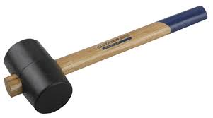

Яло Опубліковано: 14 січня 2015 Поділитись Опубліковано: 14 січня 2015 Ремонт и регулировка окон производился не только обычными методами, но и при помощи выниманий стеклопакетов, и, что самое тревожное, с повсеместным применением молотка. Извините, не удержалась! Полла, Вы так часто упоминаете о том, что по окнам били молотком. А о каом молотке вообще идет речь? О таком Или о таком Или может такой Молоток-молотку рознь. Тем более в оконном производстве. И, кстати, распакечивать окно, что бы отрегулировать - не такая уж и редкая процедура. Особенно если речь идет о створке с неругулируемыми петлями. Там без без этого ну никак. А молотком бьют не по окнам, а по штапикам, что бы их вставить на место. И молоток этот называется "киянка" или инерционный молоток. У нас в багажнике такой лежит, хотя мы лично сами не занимаемся ремонтом...;) Вам же предложил Джентельмен независимую экспертизу. Соглашайтесь! А то переливаете из пустого в порожнее. 3 Посилання на коментар Поділитися на інших сайтах More sharing options...
POLAA Опубліковано: 14 січня 2015 Автор Поділитись Опубліковано: 14 січня 2015 Извините, не удержалась! Полла, Вы так часто упоминаете о том, что по окнам били молотком. А о каом молотке вообще идет речь? О таком Молоток-молотку рознь. Тем более в оконном производстве. И, кстати, распакечивать окно, что бы отрегулировать - не такая уж и редкая процедура. Особенно если речь идет о створке с неругулируемыми петлями. Там без без этого ну никак. А молотком бьют не по окнам, а по штапикам, что бы их вставить на место. И молоток этот называется "киянка" или инерционный молоток. У нас в багажнике такой лежит, хотя мы лично сами не занимаемся ремонтом...;) Вам же предложил Джентельмен независимую экспертизу. Соглашайтесь! А то переливаете из пустого в порожнее. Естественно, молоток такой, как указано на картинке. И лупили им не по штапикам, а по углам створок, и по профилю рам. Еще раз повторю. Молоток использовали не для работы со штапиками, а для ударов по профилям створки и рамы, пытаясь деформировать профили в обратную сторону. То есть, как я понимаю, монтажники видели, что затирание происходит, к примеру, от выпирания профиля рамы внутрь, от чего профиль створки трет по профилю рамы. Тогда монтажники лупили молотком по профилю рамы в месте предполагаемого выпячивания, пытаясь при помощи молотка вернуть профиль на место. В других случаях, когда, видимо, затирание, по их мнению, происходило из-за деформации (изменения геометрии вследствие проседания) створки, монтажники молотком лупили по углам створки, пытаясь таким образом вернуть ее в исходное состояние. Когда же не получалось молотком вернуть угол створки в исходное положение, вынимали стеклопакет? У меня все створки должны быть с регулируемыми петлями, по крайней мере, я не понимаю, почему у меня должны быть не регулируемые петли? Поясните, пожалуйста. На счет экспертизы. Окна "отрегулировали" (отколотили киянкой) недавно. На улице зима. Не вижу смысла сейчас устраивать в доме "день открытых окон". Я же написал Djentelmen Спасибо за предложение, возможно, воспользуюсь им позже, когда окна в очередной раз перекосятся. Нужно ведь "инспектировать" конкретные проблемы, а не смотреть на окна? У меня окончена отделка, крепежа уже не видно. На что сейчас смотреть? И главное. Давайте сначала проанализируем, что нужно искать, что инспектировать? Каков план действий при инспекции? Также ответьте, пожалуйста, зачем у меня постоянно вынимают стеклопакеты? Это делали и 3 года назад, и в нынешний раз. Раз Мария не отвечает, можете сами у нее спросить, на всех ли окнах в моем доме установлена регулируемая фурнитура, а если не на всех, то почему? А если на всех окнах фурнитура регулируемая, то зачем вынимать стеклопакеты? Я так понимаю, стеклопакеты вынимали, чтобы молотком "подрихтовать" окно, поскольку расклиненный стеклопакет мешает смещению профилей. ИМХО Давайте не спеша, проанализируем ситуацию. А посмотреть на окна, когда они опять просядут, мы всегда успеем.))) Посилання на коментар Поділитися на інших сайтах More sharing options...

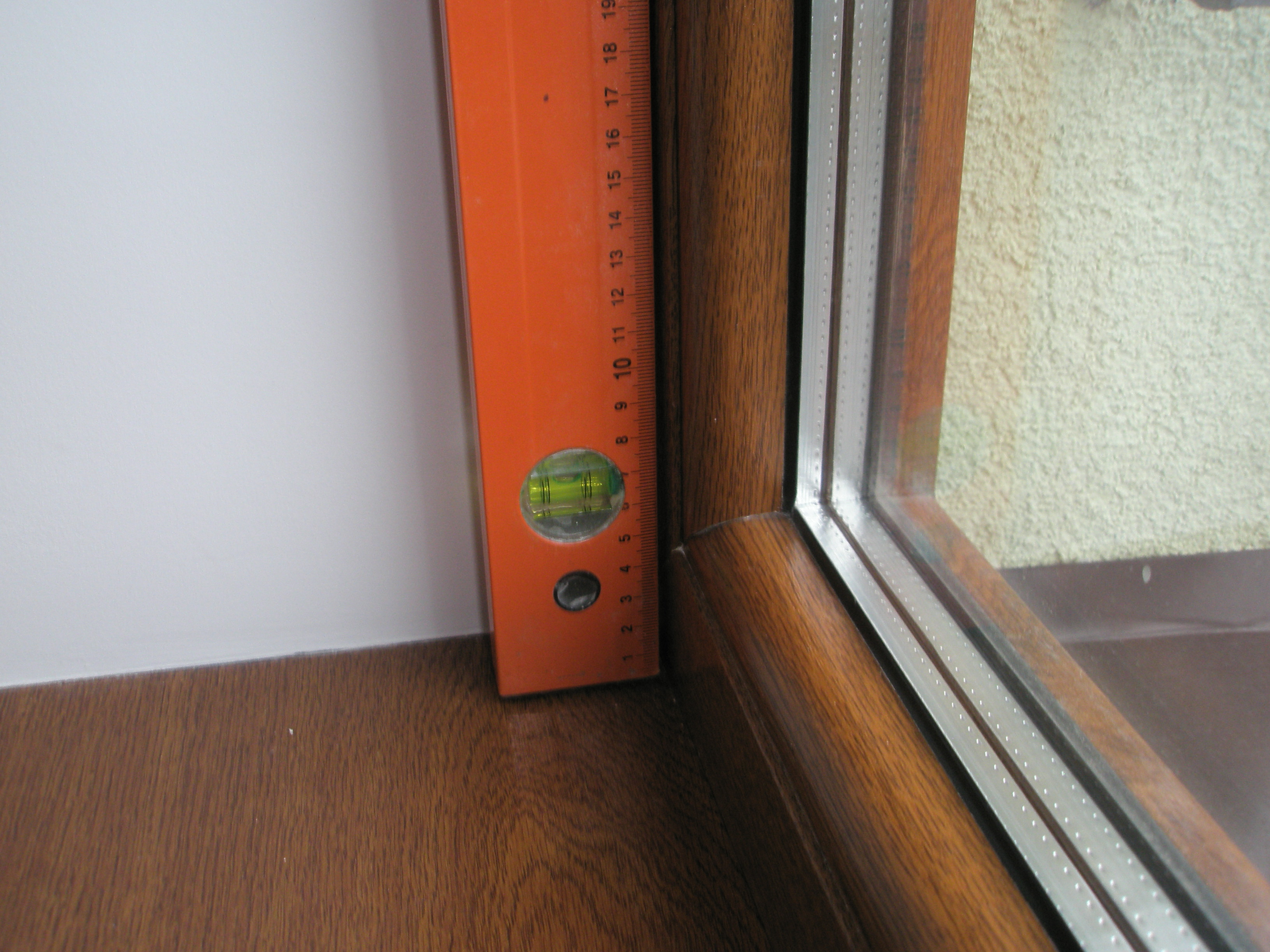

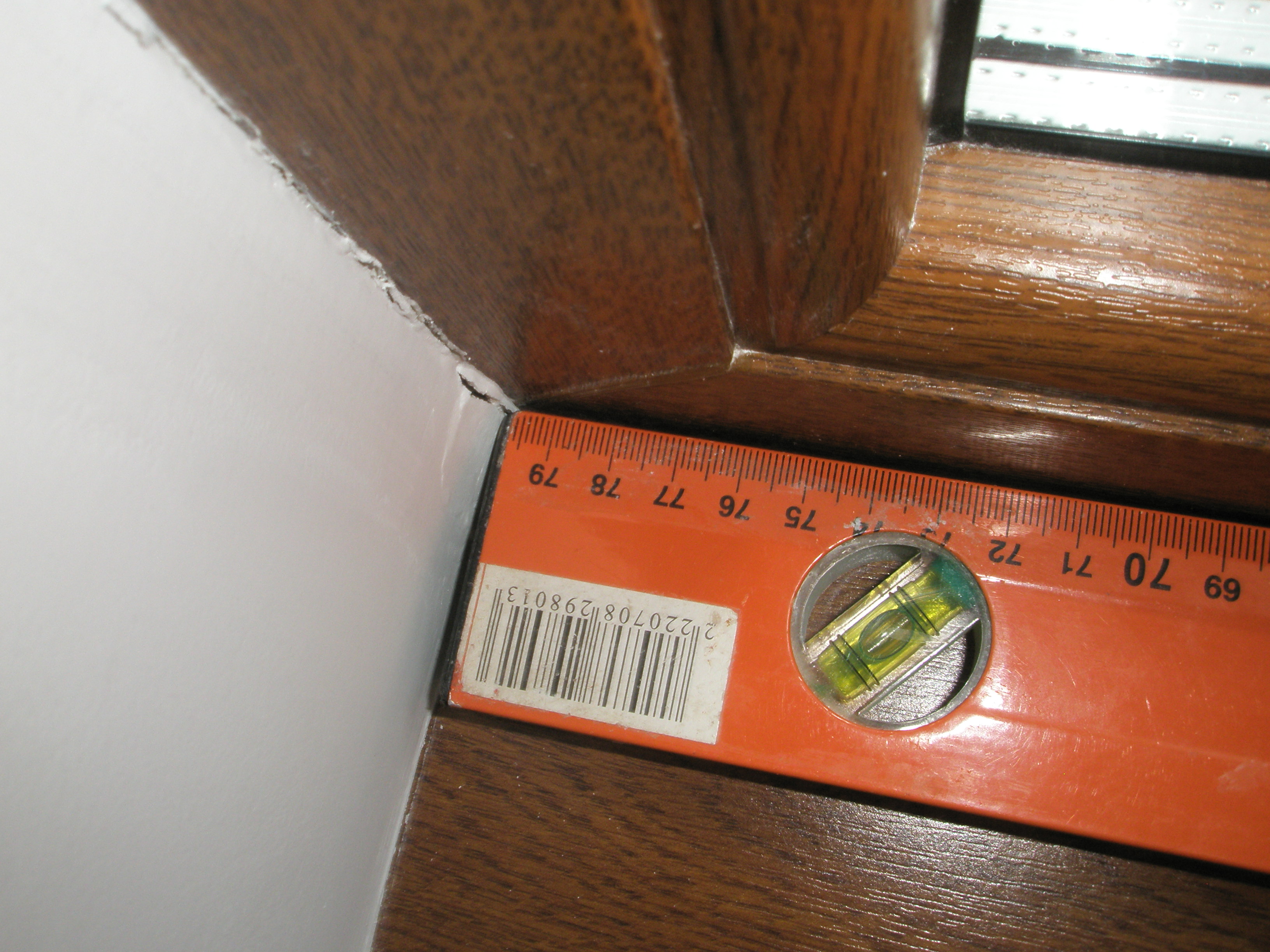

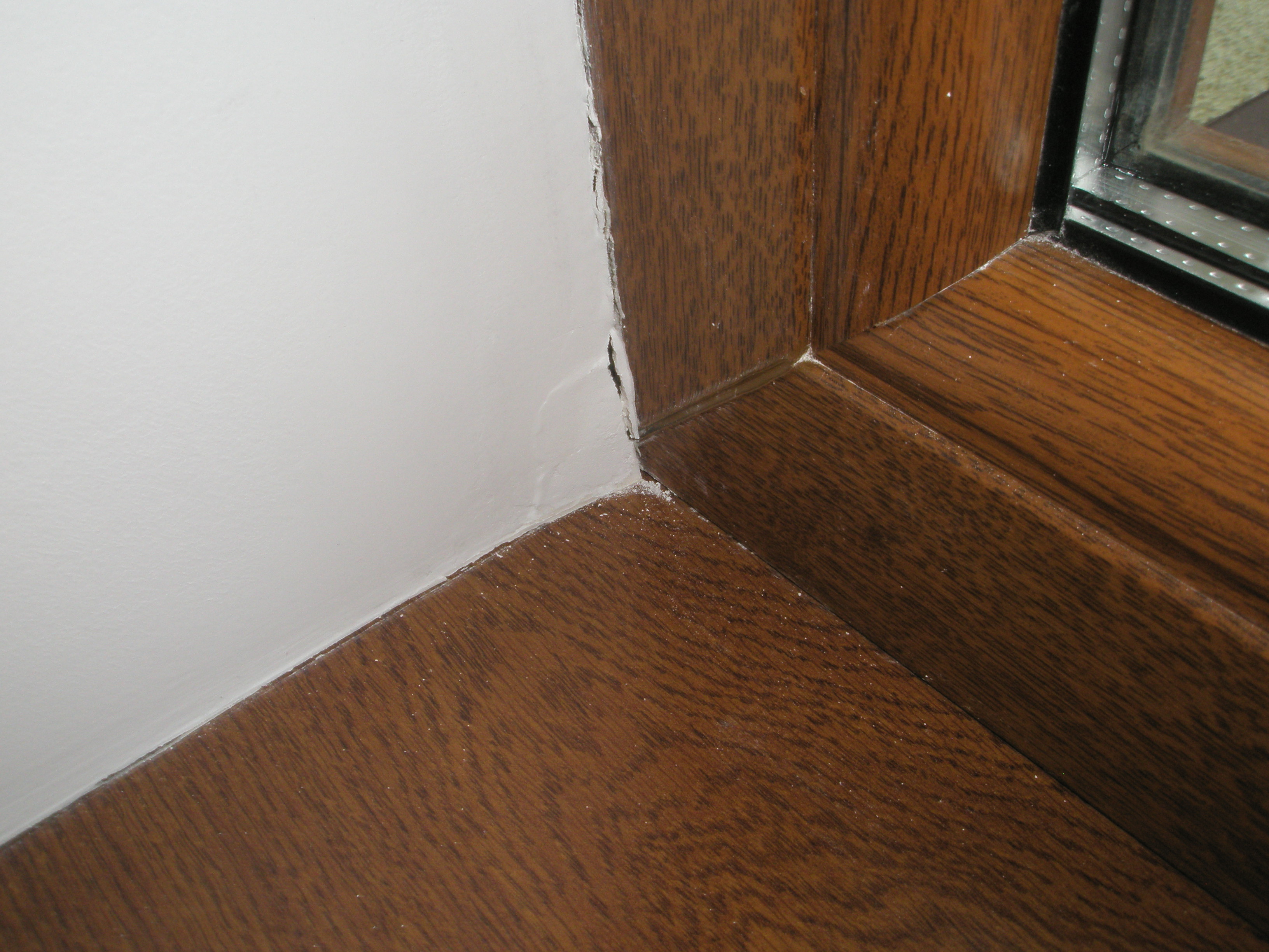

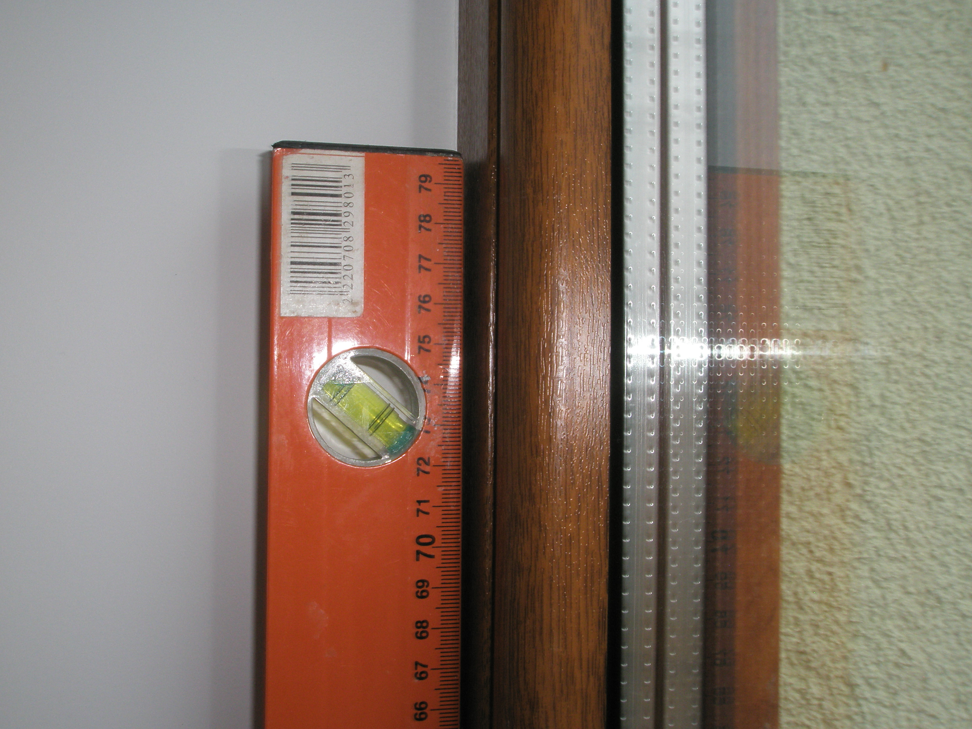

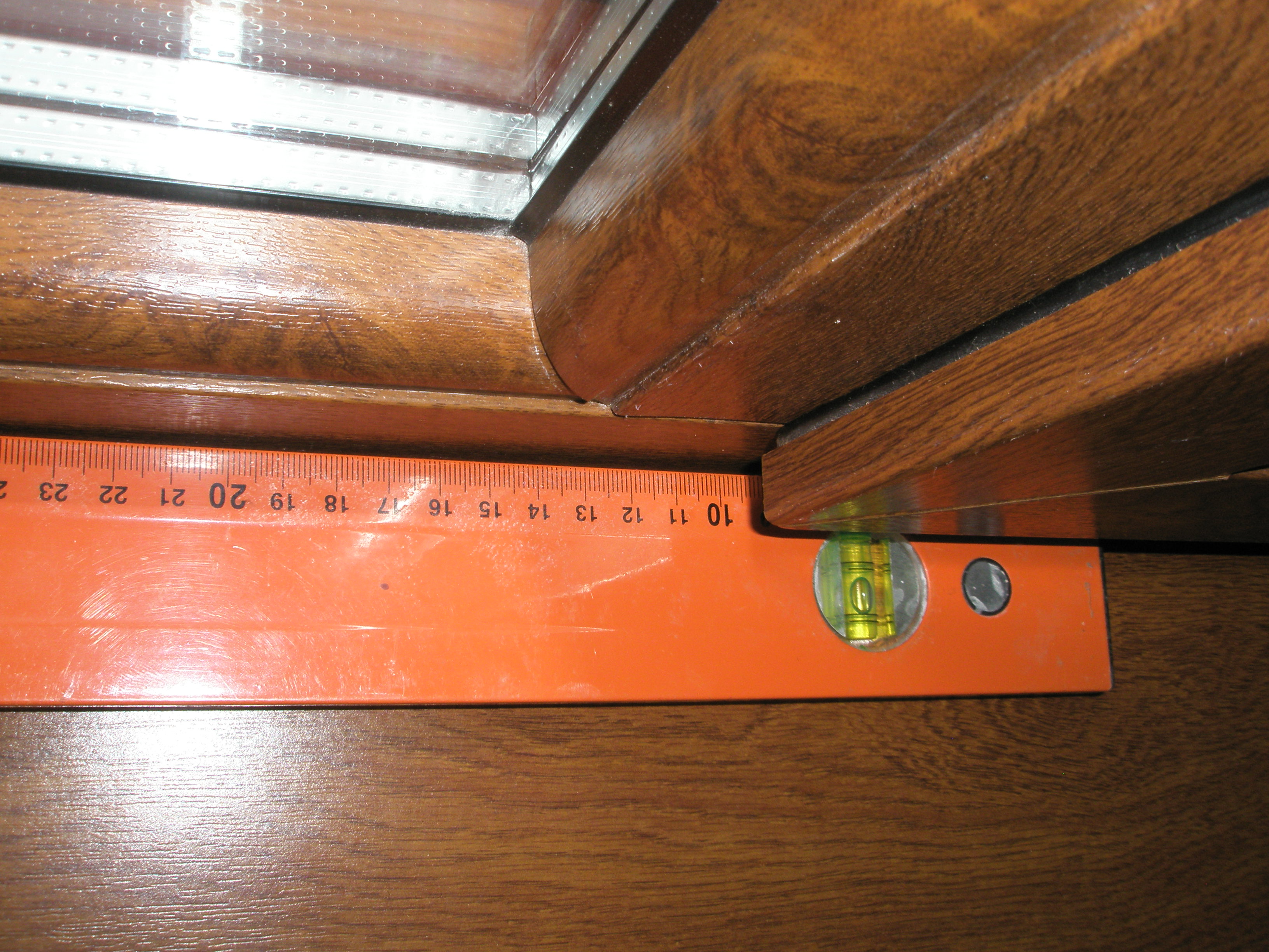

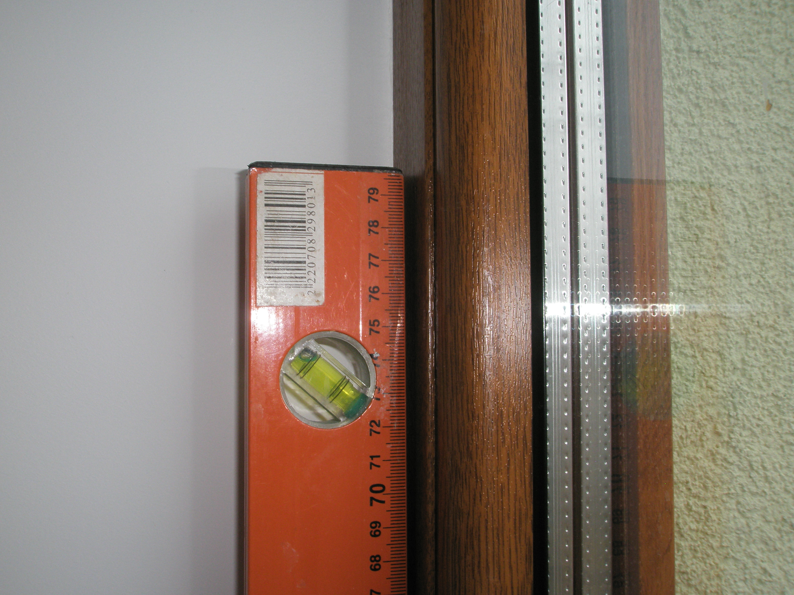

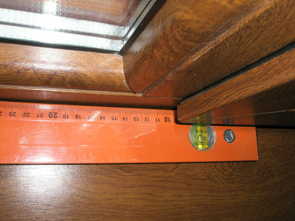

POLAA Опубліковано: 17 січня 2015 Автор Поділитись Опубліковано: 17 січня 2015 Наконец хоть что-то начало проясняться. В соседней теме участница форума Яло подсказала один из вариантов проверки деформации конструкции окна. Я взял уровень, и приложил к оконному профилю. На фото видно, что хоть уровень и прижат к профилю в горизонтальной плоскости с одной стороны уровня, с другой стороны образовалась щель размером 2-3 мм, то есть, профиль искривлен. Сначала я прижал уровень в середине окна. Щель образовалась в углу окна. Когда прижал уровень к профилю в вышеуказанном угле окна, щель образовалась в середине окна. То есть, на лицо выпячивание профиля рамы внутрь помещения. Если проще - деформация оконной конструкции. Я присмотрелся, и обнаружил в этом же угле трещину между профилем, и откосом. Мало того, в самом низу угла, штукатурка откоса просто откололась, видимо, вследствие подвижки оконного профиля при деформации. Та же история в вертикальной плоскости. Прижимаешь уровень в середине окна - щель образуется в угле. Прижимаешь уровень в угле - щель образуется в середине профиля. Я по-быстрому проверил только один угол одного окна, в котором монтажники так и не устранили поддувание. Но насоветовали мне "смазывать резинки силиконом". Теперь, надеюсь, понятно, почему меня возмутили советы смазывать что-то чем-то, вместо того, чтобы выяснить настоящую причину поддувания? ЗЫ Возможно, фото не очень четкие. Я фотографировал в доме, а посмотрел фото на экране монитора только сейчас. Если щели плохо видно, я могу переделать фото, подсветив это место дополнительной лампой. Тогда щели будут видны очень отчетливо. Посилання на коментар Поділитися на інших сайтах More sharing options...
POLAA Опубліковано: 17 січня 2015 Автор Поділитись Опубліковано: 17 січня 2015 Нужно смотреть по месту. Как деформировался профиль? В какую сторону линза? В каких пределах (в мм) деформация. Спасибо за подсказку. Я, для пробы, проверил с помощью уровня один фрагмент окна. В результате выяснилось, что профиль сильно деформирован - щель на конце уровня визуально около 3 миллиметров. Фото здесь www.stroimdom.com.ua/forum/showthread.php?t=19290&page=15 Дайте, пожалуйста, ссылку на нормативы по проверке деформации окон. Каким инструментом измерять, методика, допустимые деформации и т.п. Заранее спасибо за ответ. Посилання на коментар Поділитися на інших сайтах More sharing options...
