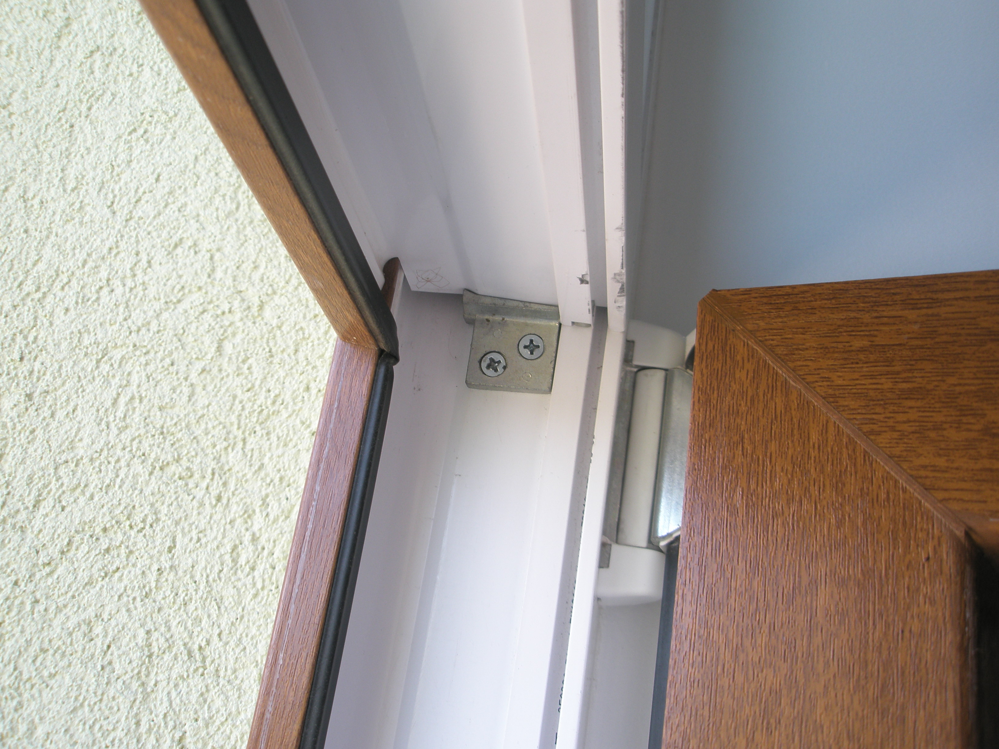

jenkins Опубліковано: 2 вересня 2015 Поділитись Опубліковано: 2 вересня 2015 (змінено) Столько много букаф просто жесть. Тем не менее почитывал периодически тему. Мне кажется что причина затирания ножниц простая - внутренние размеры рамы, куда закрывается створка, просто меньше на несколько милиметров чем нужно. Если не удается решить проблему привлекая производителя, то может быть решить проблему с помощью напильника - спилить немного верхней планки где именно происходит затирание? Еще я не очень понял, получается что штапики установлены снаружи?? Тоесть если нужно снять стеклопакет, то нужно вынимать их именно снаружи а не внутри? И поэтому почему повредятся те декоративные элементы при снятии стеклопакета? Змінено 2 вересня 2015 користувачем jenkins Посилання на коментар Поділитися на інших сайтах More sharing options...
Пий Опубліковано: 2 вересня 2015 Поділитись Опубліковано: 2 вересня 2015 может быть решить проблему с помощью напильника - спилить немного верхней планки где именно происходит затирание? Делай или хорошо, или не делай вообще. Вы хотите,что бы Пола,после всех мытарств еще и окна напильником подпилил? Кстати,ненадолго поможет.Затирает из-за прогиба тонкого металла,правильно? Подпилите,перестанет упираться и прогнется дальше. Посилання на коментар Поділитися на інших сайтах More sharing options...
jenkins Опубліковано: 2 вересня 2015 Поділитись Опубліковано: 2 вересня 2015 Вы хотите,что бы Пола,после всех мытарств еще и окна напильником подпилил? Будет еще стопицот страниц этой темы без какого либо решения. Хотя по идее, поскольку тут прямая вина производителя, то производитель должен заменить\исправить дефекты или все окно. Но судя по всему этого не будет. Тогда есть варинт подправить это напильником, или заменить окно на другое. Пусть напильник не самый эстетичный вариант, но тем не менее может помочь. Железяку ж они болгаркой спиливали зачем то... Подпилите,перестанет упираться и прогнется дальше. Почему оно будет дальше прогибаться? Мне кажется проблема не в толщине метала а просто в несоответвии размера зазора изначально. Посилання на коментар Поділитися на інших сайтах More sharing options...
Пий Опубліковано: 2 вересня 2015 Поділитись Опубліковано: 2 вересня 2015 Да вроде как импост недостаточно армирован.. Если другого выбора нет-то таки пилить. Но изначально не заедало ведь? Я,кстати,задумался благодаря этой теме.. Регулировка=компенсация износа,так? Прикинул нагрузки,частоту открывания окон-несправедливо большой износ получается.Почему поршневая современных турбодизелей проходит по 500тык без замены колец даже,и это нагрузки,обороты,а тут так? Посилання на коментар Поділитися на інших сайтах More sharing options...
jenkins Опубліковано: 2 вересня 2015 Поділитись Опубліковано: 2 вересня 2015 Да вроде как импост недостаточно армирован.. Если причина заеданий именно деформация изза недостаточного армирования, то почему импост повело именно вниз а не вверх или в бок? Но изначально не заедало ведь? не знаю, пусть владелец скажет Регулировка=компенсация износа,так? Не думаю. Регулировка нужна только при сборке, чтобы выставить створку в нужное положение. В квартире поставлены были МП окна уже больше 10 лет назад, и никаких регулировок с тех пор не было. Единственный износ должен быть у резинок. Какой вообще может быть износ у неподвижной конструкции-рамы? Это ж не дерево, которое может усохнуть\набухнуть. Теоретически износ должен быть у подвижных элементов - фурнитуры, но как правило при изнносе все начинает болтаться расшатываться иза трения, а не наоборот сужаться\сдавливаться. Посилання на коментар Поділитися на інших сайтах More sharing options...
Пий Опубліковано: 2 вересня 2015 Поділитись Опубліковано: 2 вересня 2015 Почему у Полы требуют регулировки тогда? Если бы изначально был косяк,он бы не принял работу. Ну явно же металл гнется. Соответственно,подпилить напильником-временно поможет. Потом можно еще подпилить.И еще. Посилання на коментар Поділитися на інших сайтах More sharing options...
