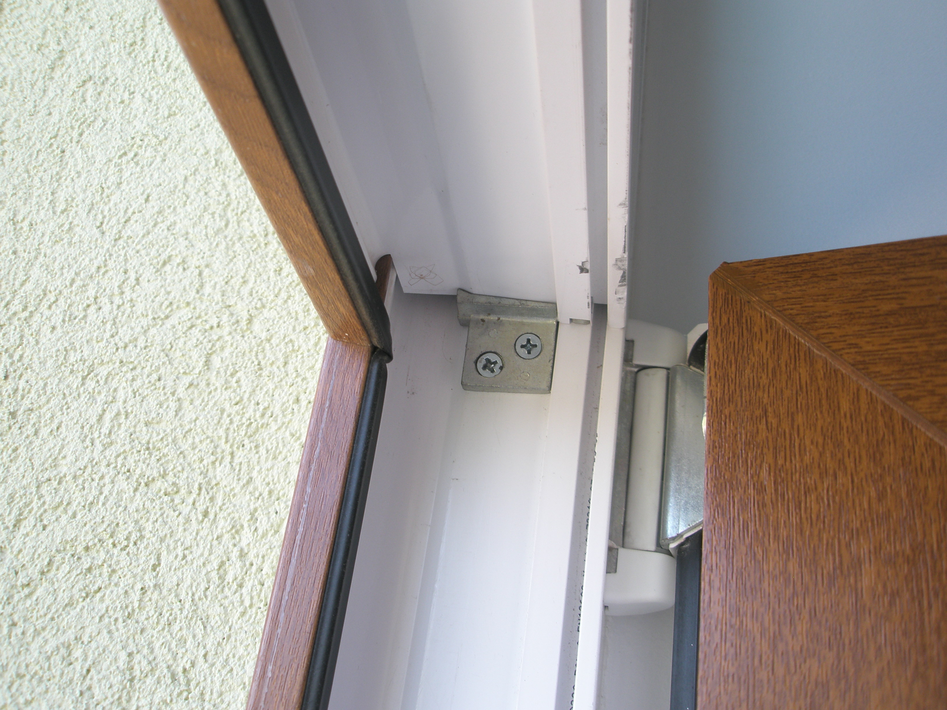

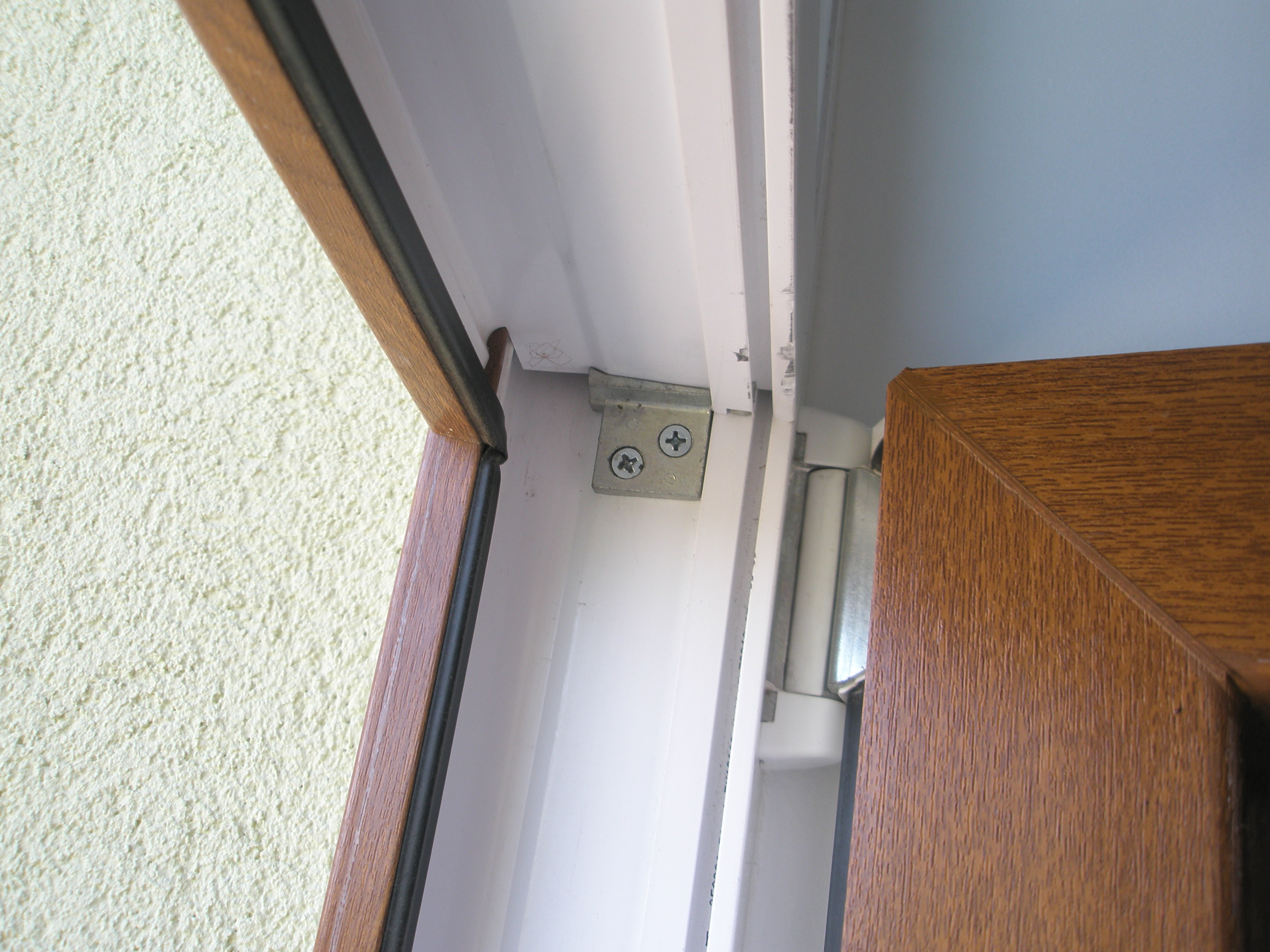

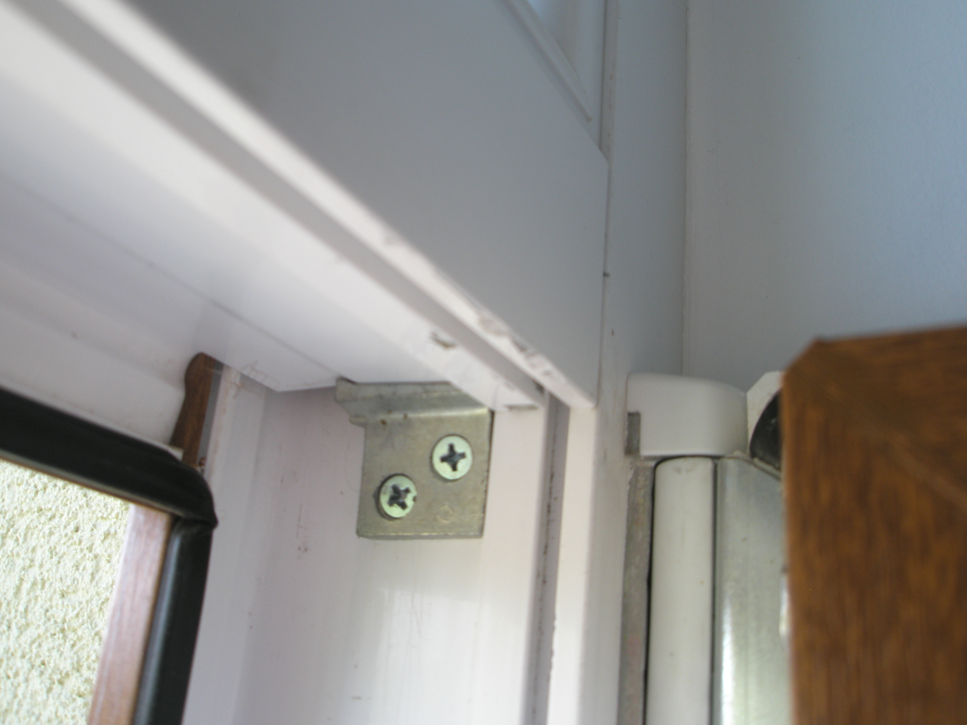

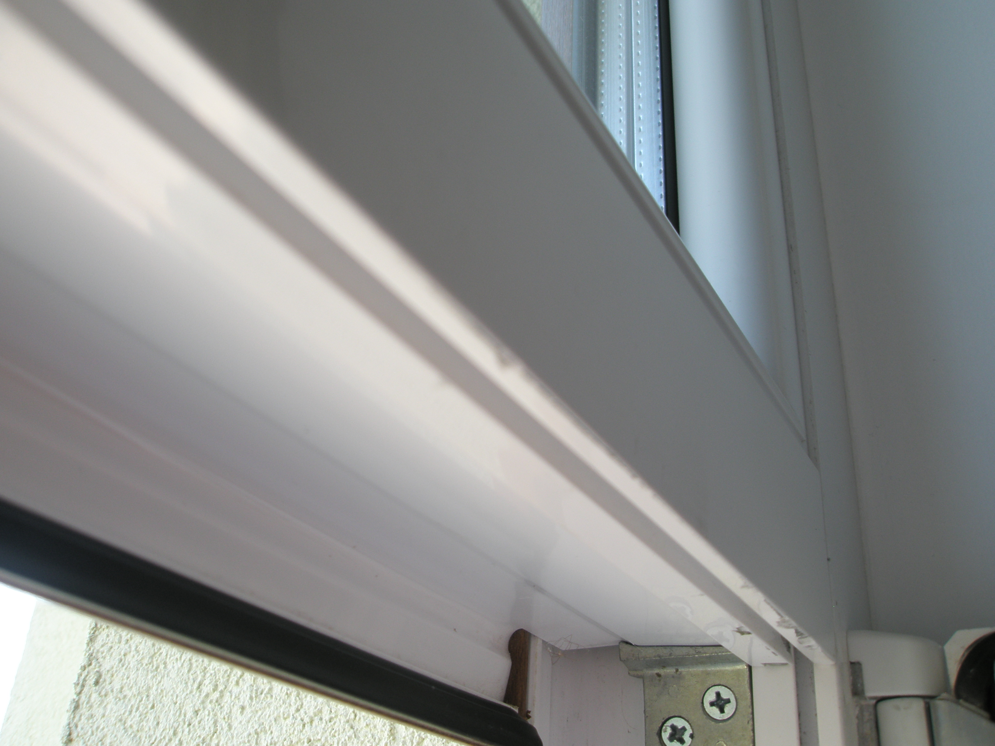

sergsof Опубліковано: 26 серпня 2015 Поділитись Опубліковано: 26 серпня 2015 Я не вижу саморезов. Они находятся под оконной фурнитурой? Или саморезов, крепящих пятку сквозь профиль, здесь вообще нет? Как правило в створке импост крепится без сквозного. Кроме нештатных ситуаций. А самое главное, на выложенной Вами схеме, в импосте присутствует металлический профиль усиления. Металлический профиль усиления обязан быть во всех импостах? Армируются все импоста. 2 Посилання на коментар Поділитися на інших сайтах More sharing options...
POLAA Опубліковано: 26 серпня 2015 Автор Поділитись Опубліковано: 26 серпня 2015 Как правило в створке импост крепится без сквозного. Кроме нештатных ситуаций. Армируются все импоста. Если вертикальный импост, и вертикальная часть рамы, к которым крепится "пятка" крепления горизонтального импоста, нормально армированы металлическим профилем, и саморезы крепления "пятки" вкручены в нормальный металл, и горизонтальный импост тоже нормально армирован, горизонтальный импост, по идее, не должен смещаться вниз. Что, какая такая нагрузка, может заставить горизонтальный импост выгнуться вниз, чтобы за него начали цепляться "ножницы"? Здесь где-то не выполнены положенные процедуры, или не установлено то, что должно быть установлено? Посилання на коментар Поділитися на інших сайтах More sharing options...

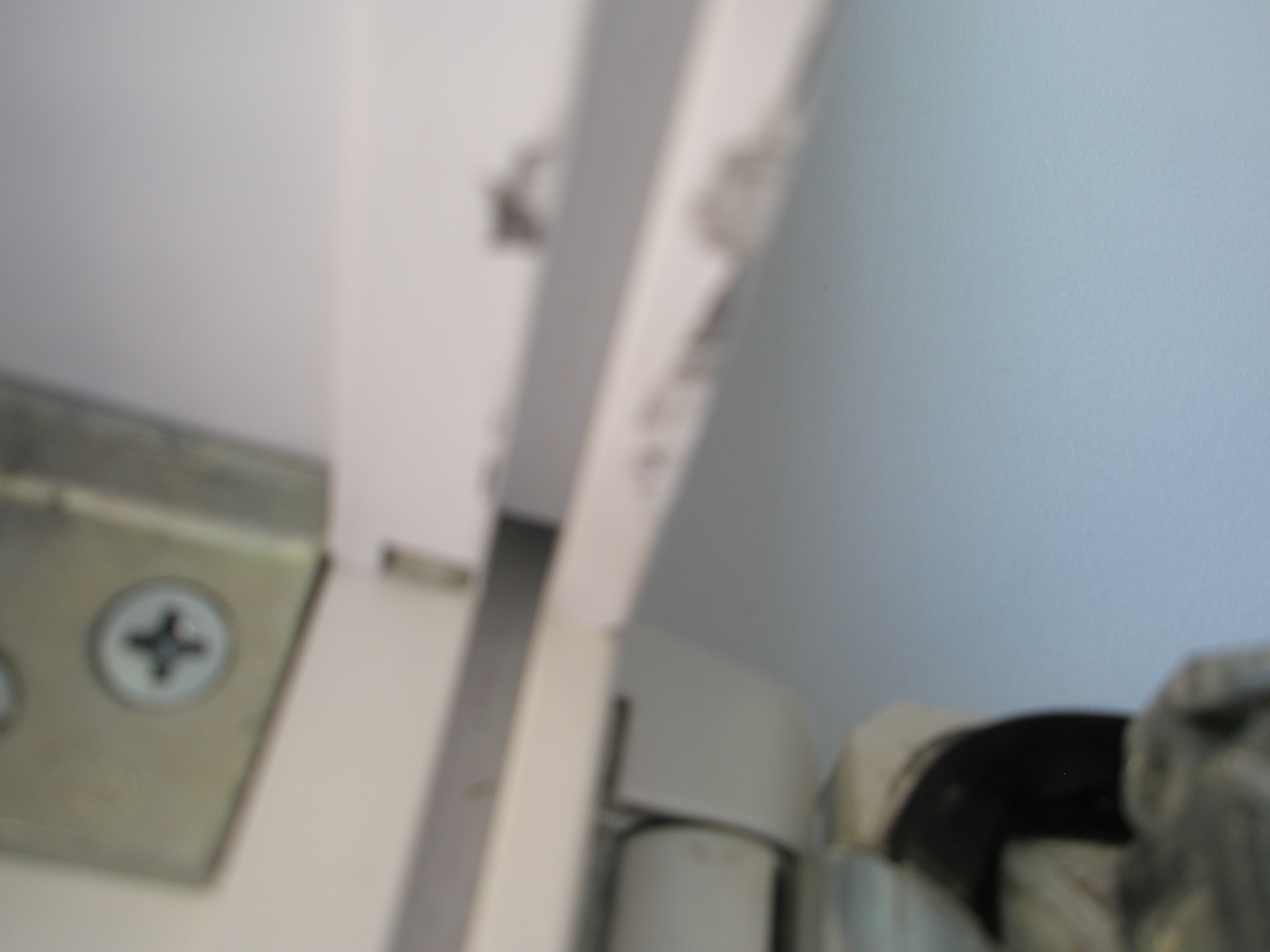

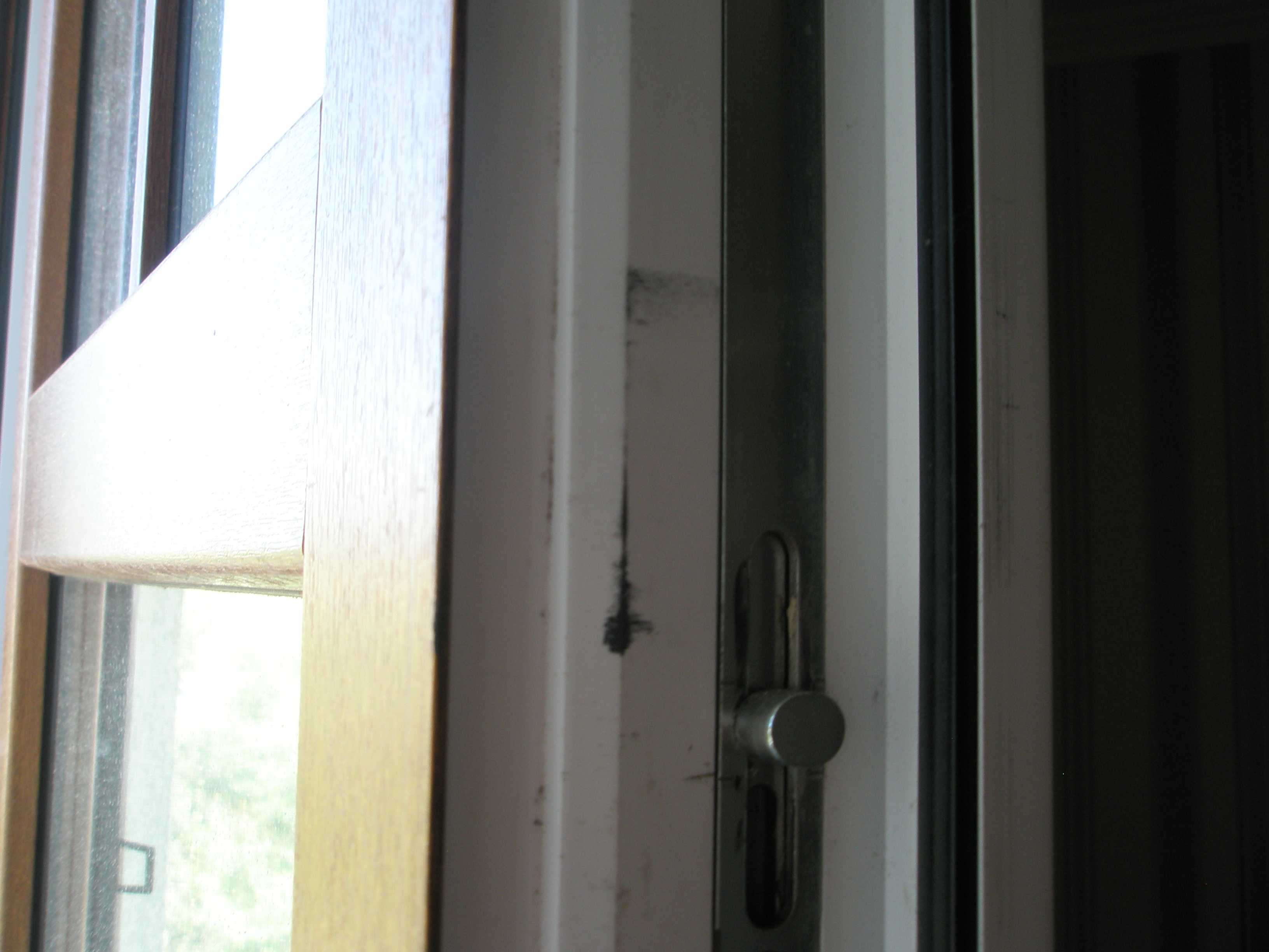

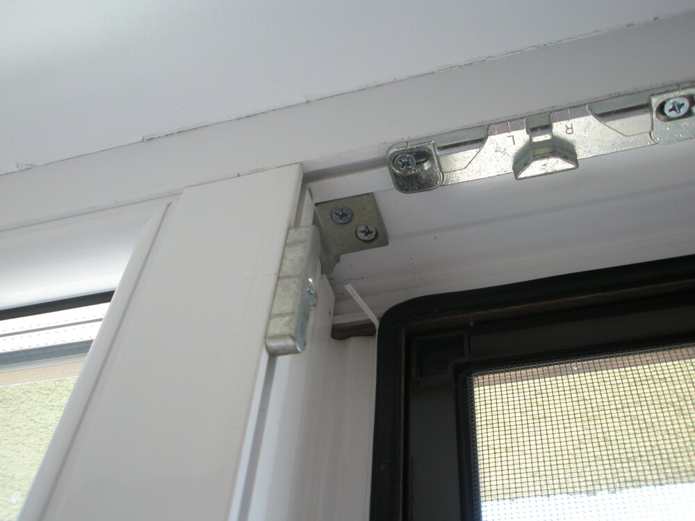

POLAA Опубліковано: 27 серпня 2015 Автор Поділитись Опубліковано: 27 серпня 2015 Мария, также давайте внесем ясность в ремонт окон, в которых затирают "ножницы". Уже ясно, и на фото видно, что элемент фурнитуры "ножницы", при открывании, и закрывании окна в верхнем положении, "на проветривание", трется о горизонтальный импост. Это не нормальная работа окна, грозящая, впоследствии, заклиниванием окна. На сегодняшний момент Ваши монтажники не знают, как исправлять эту проблему. Вы тоже никак не озвучили ни причину проблемы, ни способы ее решения. В такой ситуации присылать монтажников, чтобы, не понимая конечной цели, ковырять окно, не вижу смысла. Монтажники уже и фурнитуру крутили, и стеклопакет вынимали, но так и не смогли устранить "затирание ножниц". Я и раньше в этой теме все время просил сначала определить проблему, найти ее решение, а только потом приступать к исправлнию. Мне все время писали, что нужно только приехать, покрутить, и проблема исчезнет. Ну, месяц назад приехали Ваши монтажники, в очередной раз покрутили, и что? Они уже не знают, что и как дальше крутить. Значит, решение сначала должен найти кто-то более квалифицированный, конструктор окон, инженер, разработчики системы и т.п. А монтажники должны ехать ко мне с четким планом, а не для того, чтобы, в очередной раз, "поставить галочку", мол, мы ездили, покрутили окна. Я и раньше это предлагал, и сейчас убедился, что без разбора, почему в моих окнах "затирают ножницы", и как эту проблему устранить, не нужно ездить ко мне, и крутить "абы что". Давайте сначала здесь, в этой теме, укажем, почему возникла проблема, и как ее можно устранить, а только после этого, монтажники приступят к работе. Мария, молчание с Вашей стороны не понятно. Я вижу, что Вы читаете мои посты. Но на вопросы не отвечаете, а посылаете ко мне монтажников, которые не имеют четкого задания, всех комплектующих, и ясного понимания, что они будут делать с моими окнами. Прошу отменить завтрашний визит Ваших монтажников, до полной готовности к работам, наличия всех необходимых деталей, полной ясности, что и как будут делать для устранения "затирания ножниц". Заранее спасибо за быстрый и полный ответ. 1 Посилання на коментар Поділитися на інших сайтах More sharing options...

POLAA Опубліковано: 27 серпня 2015 Автор Поділитись Опубліковано: 27 серпня 2015 Я вот обдумал, как устранить "затирание ножниц". На сколько понимаю, "ножницы" трутся о горизонтальный импост. То есть, зазор между механизмом "ножниц", и горизонтальным импостом, отсутствует. Что нужно сделать, чтобы устранить проблему? Приподнять горизонтальный импост вверх. Тогда появится зазор, и проблема будет решена. "Ножницам" не будет обо что тереться. Вроде как приподнять горизонтальный импост не сложно. Тем более, что, вероятно, он не прикреплен насквозь к раме. Знаете, что мешает? Опять возникает проблема разрушения фальш-перегородок, при демонтаже верхнего стеклопакета. Если проблема решается подниманием немного вверх горизонтального импоста, и мешает только отсутствие фальш-перегородок, то Мария должна заказать Саламандре нужное количество фальш-перегородки. Профиль стандартно не поставляется в Украину? Ну, так и ситуация с моими окнами не стандартная. Я думаю, что импортер профиля Саламандра, по заказу Марии, привезет ей недостающее количество профиля фальш-перегородки. Ничего экстра-ординарного в данной операции нет. Да, это очень маленькое количество. Да, нужно приложить некие усилия Марии, импортеру, зарубежному поставщику. Но ситуация не патовая, и решаемая. Нужно подождать? Подождем. Если Мария реально возьмется решать эту проблему, она ее быстро решит. Тут возможна как поставка полномерного профиля фальш-перегородки в фуре, при очередной поставке, так и высылка кусочков экспресс-почтой. Благо, фальш-перегородки у меня короткие.))) Просто нужно хотеть решить проблему "затирания" и заклинивания окон в моем доме. Господа оконщики, можно решить проблему "затирания ножниц", подъемом вверх горизонтального импоста? Это на фото правое окно 2-го этажа. Аналогичное затирание ножниц есть и в правом окне первого этажа. 1 Посилання на коментар Поділитися на інших сайтах More sharing options...

POLAA Опубліковано: 1 вересня 2015 Автор Поділитись Опубліковано: 1 вересня 2015 Теперь о втором "затирающем" окне. Напомню, что это окно монтажники Марии регулировали-регулировали, вынимали стеклопакет, но убрать "затирание" так и не смогли. Окно при закрывании в верхнем положении "затирает". Трется оконная фурнитура, так называемые "ножницы", об горизонтальный импост. Причем трет сильно. Я специально сегодня посмотрел - на пластиковом импосте уже выбиты зазубрины. На снимках видно, где происходит трение. Последний снимок "размазан", видимо, фотоаппарат не может снимать близко. В общем, окно работает так, что в один, далеко не самый прекрасный момент, просто не закроется, поскольку металлическая фурнитура упрется в пластик. Хотя, возможно, для окон "от Марии" нормально, когда для их закрывания нужно прилагать сверх-усилия, ломая пластик, в который упирается оконная фурнитура? Может, мне предложат впоследствии закрывать окна, прилагая усилия ног, если силы рук уже не будет хватать для закрывания окна? В общем, читателям не кажется странной ситуация, когда окно не работает нормально, монтажники исправить ситуацию не могут, и поэтому Мария находит "прекрасное", с ее точки зрения решение - просто не ремонтировать окна, в которых "затирают ножницы"? Я знаю, почему Мария, и ее монтажники, боятся связываться с окнами, где "затирает" фурнитура о горизонтальный импост. Дело в том, что в первом бракованном окне, где нужно укорачивать импост, фальш-перегородка, с одной стороны, одна. А в окнах, где фурнитура ударяется о горизонтальный импост, таких перегородок по две на каждую сторону. А все ведь уже помнят, что Мария заниматься поиском фальш-перегородок заниматься не хочет? Как не хочет и отвечать на мои вопросы в форуме. Мария призналась в браке одного окна, и хочет теперь просто "спрятаться" от публичности, чтобы не признаваться, что у меня окон с заводским браком "от Марии" - как минимум, не одно? Посилання на коментар Поділитися на інших сайтах More sharing options...
