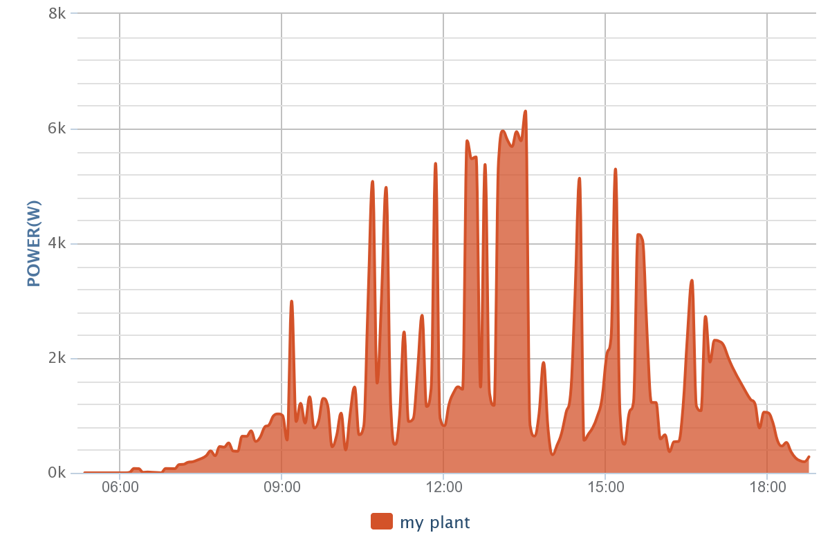

Dalet Опубліковано: 10 травня 2017 Поділитись Опубліковано: 10 травня 2017 Вышгород. Звонит клиент сегодня с претензией по генерации. Модулей 5200Вт А инвертор зарядил 6300Вт. Пришлось обьясняться: Мой Хуавей тоже 13200 дал. и поскольку вчера та же картина была то предполагаю что у него на 13200 обрезка, что по паспорту так и есть. Посилання на коментар Поділитися на інших сайтах More sharing options...

ДмиртийВ Опубліковано: 10 травня 2017 Поділитись Опубліковано: 10 травня 2017 А инвертор зарядил 6300Вт Это в сутки или час? Посилання на коментар Поділитися на інших сайтах More sharing options...
Инкогнито Опубліковано: 10 травня 2017 Поділитись Опубліковано: 10 травня 2017 Они стратеги а не тактики. Зелёный тариф задумывался по их мнению не для того чтоб на нем зарабатывали деньги. Значит надо как то ограничить возможность зарабатывания. А по моему тут не идет речь о заработке,а только о компенсации вложенный средств и плюс не оплачивать бешеный тариф за электроэнергию... Добавлено через 1 минуту Это в сутки или час? Это пиковое значение..... Посилання на коментар Поділитися на інших сайтах More sharing options...
Dalet Опубліковано: 10 травня 2017 Поділитись Опубліковано: 10 травня 2017 Это в сутки или час? там по моему указана "Вт" а это значит что действующее значение, ну или пиковое в данном конкретном случае. Посилання на коментар Поділитися на інших сайтах More sharing options...

Ortoped Опубліковано: 10 травня 2017 Поділитись Опубліковано: 10 травня 2017 Объясните пожалуйста значение kWh/kWp. 8800 W панелей. Генерация сегодня 21,75 kWh. kWh/kWp получилось 2,44. 21750/8900=2,44. О чем это говорит? Посилання на коментар Поділитися на інших сайтах More sharing options...
Dalet Опубліковано: 11 травня 2017 Поділитись Опубліковано: 11 травня 2017 Объясните пожалуйста значение kWh/kWp. 8800 W панелей. Генерация сегодня 21,75 kWh. kWh/kWp получилось 2,44. 21750/8900=2,44. О чем это говорит? о том что пора сматывать удочки. а на самом деле тучки вчера ходили. в Чернигове дала 2кВт на 1кВт установленной мощности. Посилання на коментар Поділитися на інших сайтах More sharing options...
