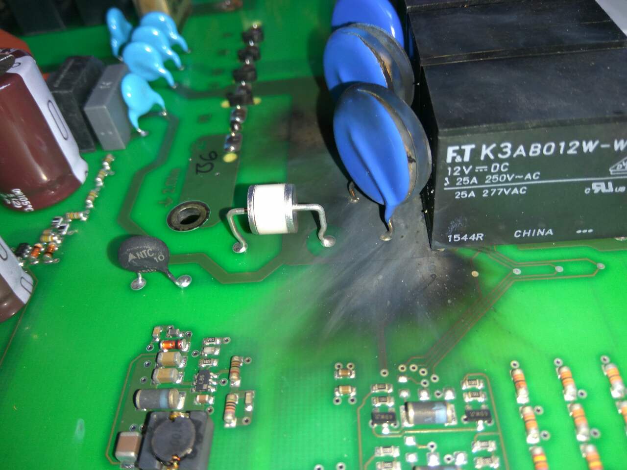

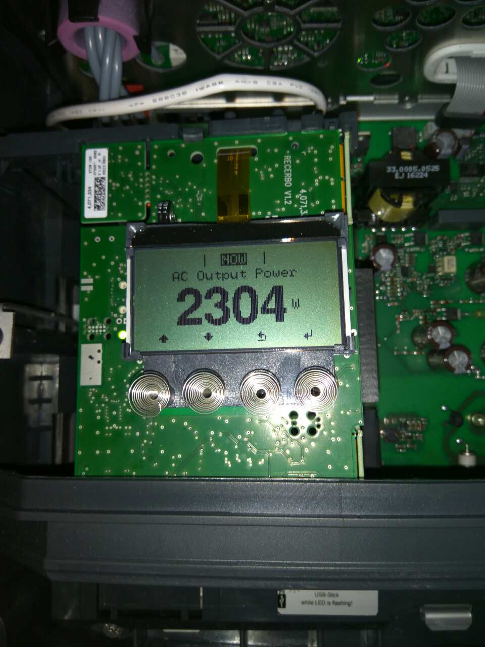

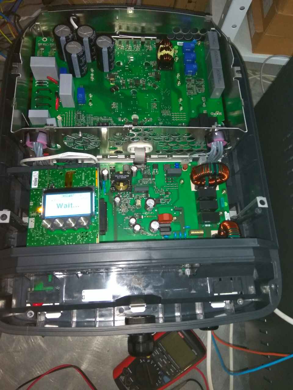

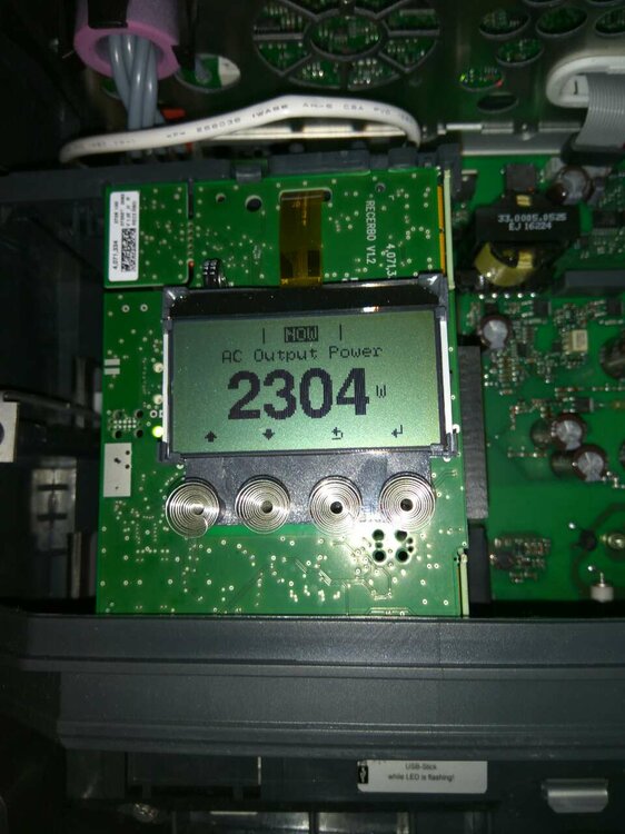

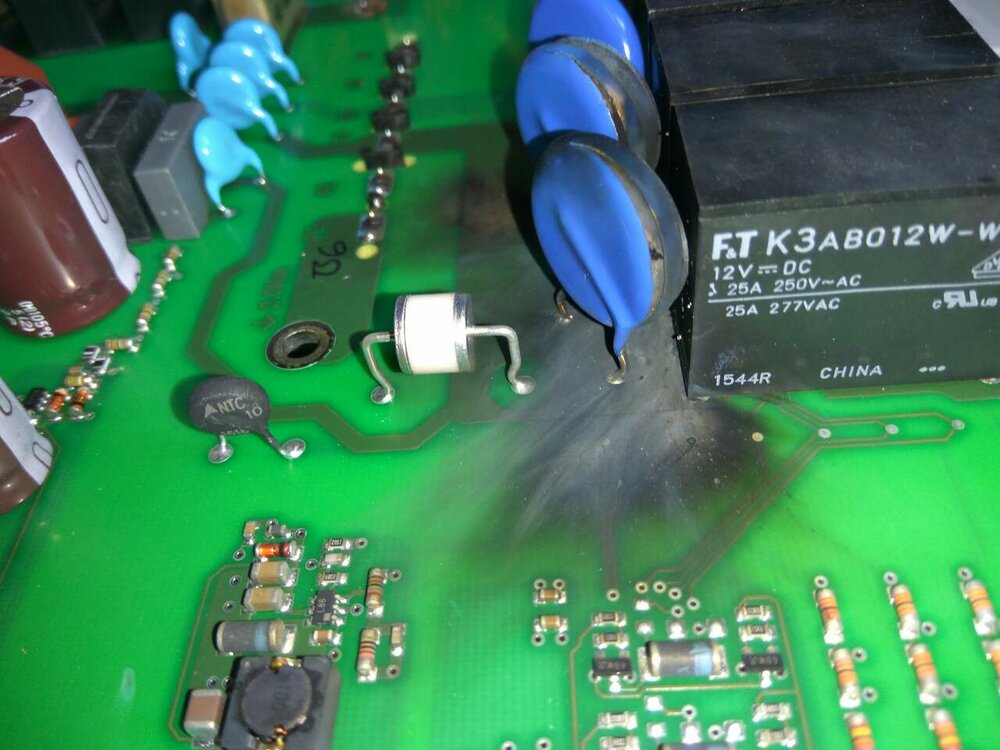

Dalet Опубліковано: 4 квітня 2017 Поділитись Опубліковано: 4 квітня 2017 (змінено) гы. первый сетевой инвертор в ремонте у меня: (велосипед не мой, попросили посмотреть, ибо официалы 1000евро за ремонт попросили) уже работает: при помощи кусачек отремонтировлся :D Змінено 4 квітня 2017 користувачем Dalet 1 Посилання на коментар Поділитися на інших сайтах More sharing options...
tollyn Опубліковано: 4 квітня 2017 Поділитись Опубліковано: 4 квітня 2017 при помощи кусачек отремонтировлся Здесь не предусмотрена быстрая замена варисторов? Хорошо, что защита сработала. 1 Посилання на коментар Поділитися на інших сайтах More sharing options...
Dalet Опубліковано: 4 квітня 2017 Поділитись Опубліковано: 4 квітня 2017 Здесь не предусмотрена быстрая замена варисторов? Хорошо, что защита сработала. не, там предусмотрена быстрая замена платы :lol: Посилання на коментар Поділитися на інших сайтах More sharing options...
bampo Опубліковано: 4 квітня 2017 Поділитись Опубліковано: 4 квітня 2017 при помощи кусачек отремонтировлся Аналогично сименсовский частотник неделю назад "полечил", но потом, таки впаял новый варистор. Предыдущий, просто от "стпрости" умер, 10лет непрерывного труда :-0 Посилання на коментар Поділитися на інших сайтах More sharing options...
