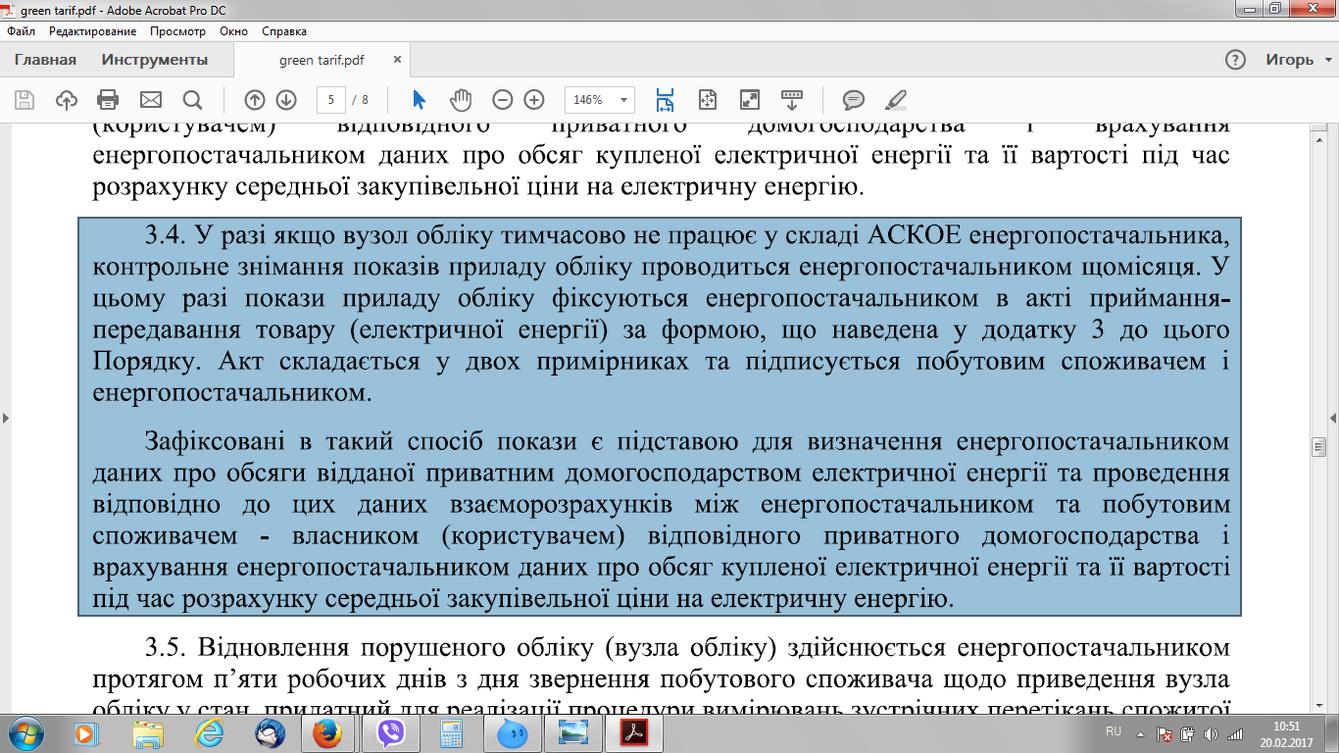

Инкогнито Опубліковано: 19 лютого 2017 Поділитись Опубліковано: 19 лютого 2017 Получается у Вас двунаправленный счетчик без модема??? Да....У нас тут есть юр. лицо,у него меговатты и тоже стоит Энергия 9 без модема....А мне у нас в РЭСе посоветовали этот счетчик...... Посилання на коментар Поділитися на інших сайтах More sharing options...
Dalet Опубліковано: 19 лютого 2017 Поділитись Опубліковано: 19 лютого 2017 Да....У нас тут есть юр. лицо,у него меговатты и тоже стоит Энергия 9 без модема.... век живи, век учись))))) облэнерго забило на АСКУЕ Посилання на коментар Поділитися на інших сайтах More sharing options...

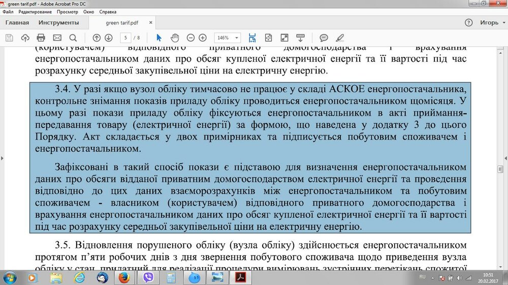

Ortoped Опубліковано: 19 лютого 2017 Поділитись Опубліковано: 19 лютого 2017 Да....У нас тут есть юр. лицо,у него меговатты и тоже стоит Энергия 9 без модема....А мне у нас в РЭСе посоветовали этот счетчик...... У нас так нельзя. Дані автоматизованої системи комерційного обліку електричної енергії (далі – АСКОЕ) енергопостачальника про обсяги відданої з мереж приватного домогосподарства, що здійснює виробництво електроенергії з енергії сонячного випромінювання, електричної енергії в обсязі, що перевищує місячне споживання електроенергії таким приватним домогосподарством, є підставою для проведення взаєморозрахунків з побутовим споживачем – власником (користувачем) відповідного приватного домогосподарства і врахування енергопостачальником даних про обсяг купленої електричної енергії та її вартості під час розрахунку середньої закупівельної ціни на електричну енергію. Посилання на коментар Поділитися на інших сайтах More sharing options...
vjy Опубліковано: 19 лютого 2017 Поділитись Опубліковано: 19 лютого 2017 век живи, век учись))))) облэнерго забило на АСКУЕ В законе ведь прописано снимать показания в ручном режиме ....Возможно ОБЛЭНЕРГО и решило,что так им будет дешевле..... Добавлено через 5 минут У нас так нельзя. Дані автоматизованої системи комерційного обліку електричної енергії (далі – АСКОЕ) енергопостачальника про обсяги відданої з мереж приватного домогосподарства, що здійснює виробництво електроенергії з енергії сонячного випромінювання, електричної енергії в обсязі, що перевищує місячне споживання електроенергії таким приватним домогосподарством, є підставою для проведення взаєморозрахунків з побутовим споживачем – власником (користувачем) відповідного приватного домогосподарства і врахування енергопостачальником даних про обсяг купленої електричної енергії та її вартості під час розрахунку середньої закупівельної ціни на електричну енергію. Если правду сказать,то я тоже был настроен покупать модем,но получилось так,как получилось.... Посилання на коментар Поділитися на інших сайтах More sharing options...
Dalet Опубліковано: 19 лютого 2017 Поділитись Опубліковано: 19 лютого 2017 В законе ведь прописано снимать показания в ручном режиме ....Возможно ОБЛЭНЕРГО и решило,что так им будет дешевле..... Да там судя по всему контроллер РЭС тещя начальника облэнерго))) А так и овци целы и волки сыты Посилання на коментар Поділитися на інших сайтах More sharing options...

tollyn Опубліковано: 20 лютого 2017 Поділитись Опубліковано: 20 лютого 2017 Наконец-то получил долгожданное ТУ 30кВт! В графе "плата за приєднання" - пусто... Частники за присоединение не платят. Платят за дополнительные киловаты. Добавлено через 4 минуты А еще интересно как они данные снимают, и как потом оно вяжется в систему, и сколько это времени занимает, и как быть если тётя контролер, что-то не так запишет себе в блокнотик. Жуть. По закону снимать можна вручну. Значит не запрещено. Временно у нас постоянно. Здесь только должен счетчик быть запрограммирован на сохранение данных за календарный месяц. А потом спокойно переписать показания. По другому это уже нарушение закона, баланс считается календарными месяцами. Кстати в киевской области оформило около 300 домохозяйств. А это 25% от всей Украины. Одна из 24-х областей. В декабре оформило 40 человек(под старый тариф), летом оформляли по 20 человек в среднем. 1 Посилання на коментар Поділитися на інших сайтах More sharing options...
Инкогнито Опубліковано: 20 лютого 2017 Поділитись Опубліковано: 20 лютого 2017 Вероятно так и есть, но это первобытный век, за все время действия ЗТ это первый такой облэнерго по всей Украине. А еще интересно как они данные снимают, и как потом оно вяжется в систему, и сколько это времени занимает, и как быть если тётя контролер, что-то не так запишет себе в блокнотик. Жуть. Да пускай будет первобытный,лишь бы деньги платили.... А на счет данных,так я же один на весь район,ну еще юр.лицо,так что инспектору не велика нагрузка,ну а акт с показаниями я же подписываю и за одно контролирую....Пока так,а как будет дальше,время покажет..... 1 Посилання на коментар Поділитися на інших сайтах More sharing options...
