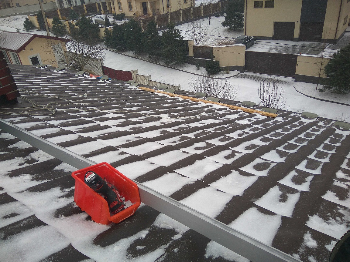

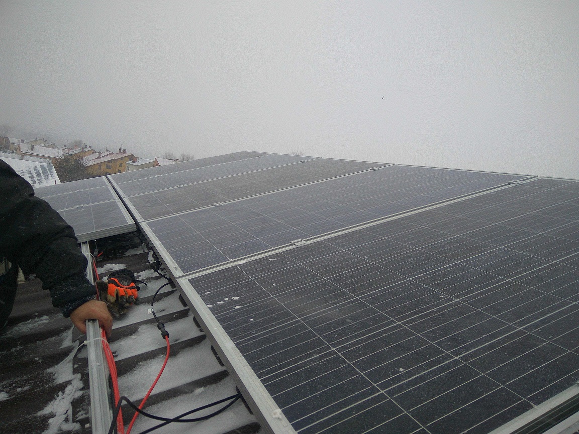

Dalet Опубліковано: 4 січня 2017 Поділитись Опубліковано: 4 січня 2017 они имеют ввиду что вы "экономите" на креплениях для монтажа и времени переноса модуля с машины на трекер , по крайней мере такое обоснование на американском рынке т.к. час работы у них, в сравнении с нами, очень дорого стоит а Вы таскали эти панели на крышу? я таскал. ну его в .... 2 Посилання на коментар Поділитися на інших сайтах More sharing options...
docent Опубліковано: 4 січня 2017 Поділитись Опубліковано: 4 січня 2017 а Вы таскали эти панели на крышу? я таскал. ну его в .... а это как у всех, никто не говорит что она будет весить под 50 кг и спину надорвать раз плюнуть..., а если еще и по крыше потаскать.... да крыша под 45-60 гр. немцы краном их поднимают и расставляют - работа стоит больше чем комплект железа/стекла 1 Посилання на коментар Поділитися на інших сайтах More sharing options...
Dalet Опубліковано: 4 січня 2017 Поділитись Опубліковано: 4 січня 2017 а это как у всех, никто не говорит что она будет весить под 50 кг и спину надорвать раз плюнуть..., а если еще и по крыше потаскать.... да крыша под 45-60 гр. немцы краном их поднимают и расставляют - работа стоит больше чем комплект железа/стекла я тут в декабре в Львове попал: так я скажу что 72 селла я бы туда не затащил, что скользко не реально, дак еще и парусность. 60 селл модуль уносит, поднял и сразу ложим, а потом параллельно крыше, ибо если поднять то можно с ним и улететь. 6 Посилання на коментар Поділитися на інших сайтах More sharing options...
