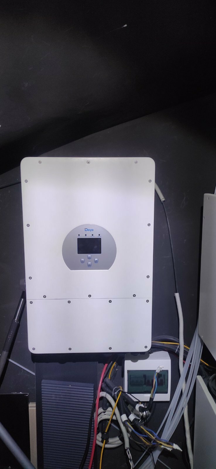

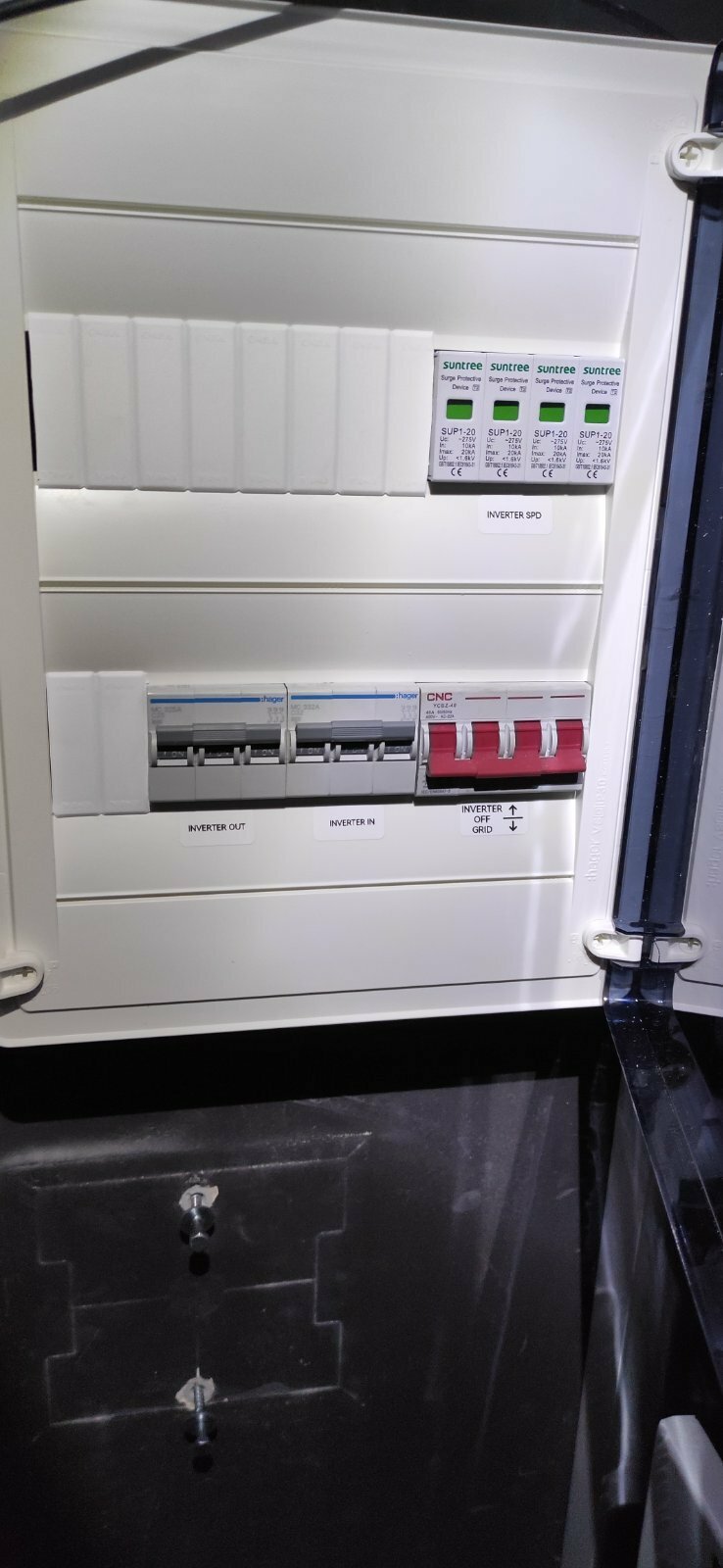

Dalet Опубліковано: 17 червня 2023 Поділитись Опубліковано: 17 червня 2023 (змінено) 29 минут назад, dneprstab сказал: А то сбоку ручки для чого ? як для чого, а коли скомуніздити буде бажання, то що руки ламати? це ж виробнича травма буде, а так, все для людей Змінено 17 червня 2023 користувачем Dalet 1 Посилання на коментар Поділитися на інших сайтах More sharing options...
dneprstab Опубліковано: 17 червня 2023 Поділитись Опубліковано: 17 червня 2023 17 минут назад, Dalet сказал: як для чого, а коли скомуніздити буде бажання, то що руки ламати? це ж виробнича травма буде, а так, все для людей Тю , я думав триматися за нього .Коли прайс озвучуєш за все 😂 1 5 Посилання на коментар Поділитися на інших сайтах More sharing options...

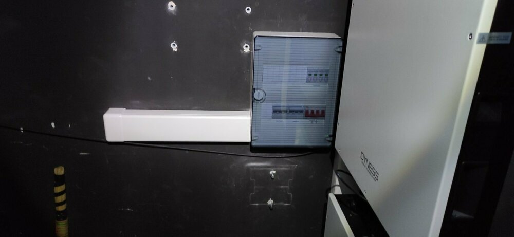

Dalet Опубліковано: 17 червня 2023 Поділитись Опубліковано: 17 червня 2023 (змінено) 6 часов назад, dneprstab сказал: Тю , я думав триматися за нього .Коли прайс озвучуєш за все 😂 Особливо коли перероблюєш після спеців великої кваліфікації Було там так: Але так воно шумить, гріється і з естетикою шо попало. Тому навели порядочок Змінено 17 червня 2023 користувачем Dalet 1 Посилання на коментар Поділитися на інших сайтах More sharing options...
DraVVa Опубліковано: 19 червня 2023 Поділитись Опубліковано: 19 червня 2023 (змінено) 17.06.2023 в 23:02, Dalet сказав: Але так воно шумить, гріється і з естетикою шо попало. Тому навели порядочок Для інверторів наче пишуть температура від 0 до 50. То ж зимою в морозний сонячний день на вулиці можуть працювати ? upd. - але можливо я помилився вирішивши що інвертор висить на вулиці ... Змінено 19 червня 2023 користувачем DraVVa Посилання на коментар Поділитися на інших сайтах More sharing options...
sanyas15 Опубліковано: 19 червня 2023 Поділитись Опубліковано: 19 червня 2023 (змінено) Змінено 19 червня 2023 користувачем sanyas15 Посилання на коментар Поділитися на інших сайтах More sharing options...
allanek Опубліковано: 19 червня 2023 Поділитись Опубліковано: 19 червня 2023 В мене Фроніус з самого початку на вулиці. Не бачу проблем. 2 Посилання на коментар Поділитися на інших сайтах More sharing options...

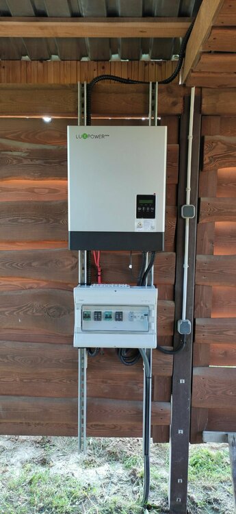

Dalet Опубліковано: 19 червня 2023 Поділитись Опубліковано: 19 червня 2023 5 часов назад, DraVVa сказал: Для інверторів наче пишуть температура від 0 до 50. То ж зимою в морозний сонячний день на вулиці можуть працювати ? upd. - але можливо я помилився вирішивши що інвертор висить на вулиці ... Справа не в температурі а в конденсаті. А Дейе вуличний інвертор в апріорі 2 Посилання на коментар Поділитися на інших сайтах More sharing options...
DraVVa Опубліковано: 19 червня 2023 Поділитись Опубліковано: 19 червня 2023 30 хвилин тому, Dalet сказав: Дейе вуличний інвертор в апріорі Сподіваюся LuxPower теж ? 😉 Посилання на коментар Поділитися на інших сайтах More sharing options...
Dalet Опубліковано: 19 червня 2023 Поділитись Опубліковано: 19 червня 2023 1 час назад, DraVVa сказал: Сподіваюся LuxPower теж ? 😉 Так. Є моделі і у Люкса для вулиці 1 Посилання на коментар Поділитися на інших сайтах More sharing options...
